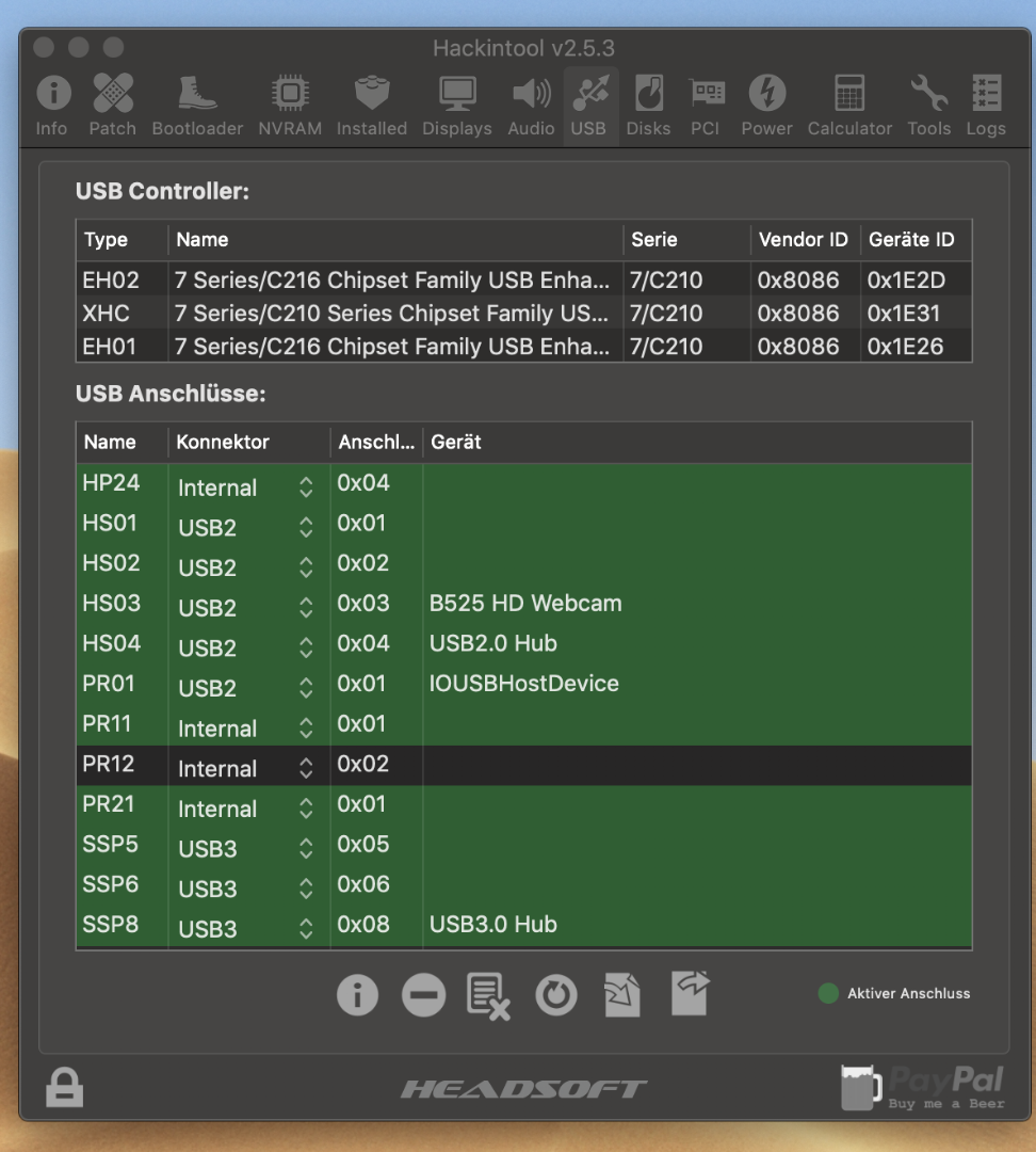

  • shark Prinzipiell hast du so wieder das Port Limit gesprengt, außer du hast mehrere Controller. Leider hast du den Part vom Hackintool abgeschnitten.
    LG Chris
    Meine Hardware:
  • CMMChris
    Danke für Deine Nachricht.
    Wohl nur 1 Controller.
    Wie muß ich vorgehen, um die unbenutzten Ports loszuwerden ?
    Danke für Deinen Link/Hilfe
    shark
  • Port Limit Patch hast du ja wohl schon drin? Dann mal Hackintool Kext raus, nur USBInjectAll und keine Boot Args für USB Inject All damit auch wirklich alle Ports auftauchen.
    Werden dir im Hackintool alle Anschlüsse angezeigt, teste diese der Reihe nach durch damit du siehst welche in Benutzung sind. Alle Anschlüsse jeweils mit einem USB 3 und einem USB 2 Gerät abklappern. Dann löscht du erstmal die welche nicht genutzt werden aus der Liste.
    Dann setzt du die Art der Ports:
    - USB 2.0 Anteil eines USB 3 Ports wird auf USB3 gesetzt
    - USB 3.0 Anteil eines USB 3 Ports wird auf USB3 gesetzt
    - Reine USB 2.0 Anschlüsse auf USB2
    - Besonderheit bei Typ-C: Gleicher Port in beide Richtungen = TypeC + SW; unterschiedlicher Port je nach Richtung = TypeC
    - Interne USB Ports (z.B. internes Bluetooth) wird auf Internal gesetzt
    Sollten deine Anschlüsse das Port Limit von 15 Ports pro Controller sprengen, musst du dich von Ports trennen. Da musst du dich dann selbst entscheiden ob du Anschlüsse komplett deaktivierst, von einem USB 3.0 Port den USB 2.0 Anteil wegnimmst oder umgekehrt. Einfach den Port markieren und auf das "-"-Icon drücken.
    Sobald alles fertig konfiguriert ist kannst du die Daten exportieren. Hackintool generiert meistens drei Dateien: SSDT-EC, SSDT-UIAC und USBPorts.kext.
    - SSDT-EC kommt nach /Clover/ACPI/patched.
    - SSDT-UIAC ist für die Verwendung mit USBInjectAll gedacht.
    - Die USBPorts.kext ist eine Standalone Lösung, nutzt du diese kannst du USBInjectAll löschen, die SSDT-UIAC brauchst du dann auch nicht.
    LG Chris

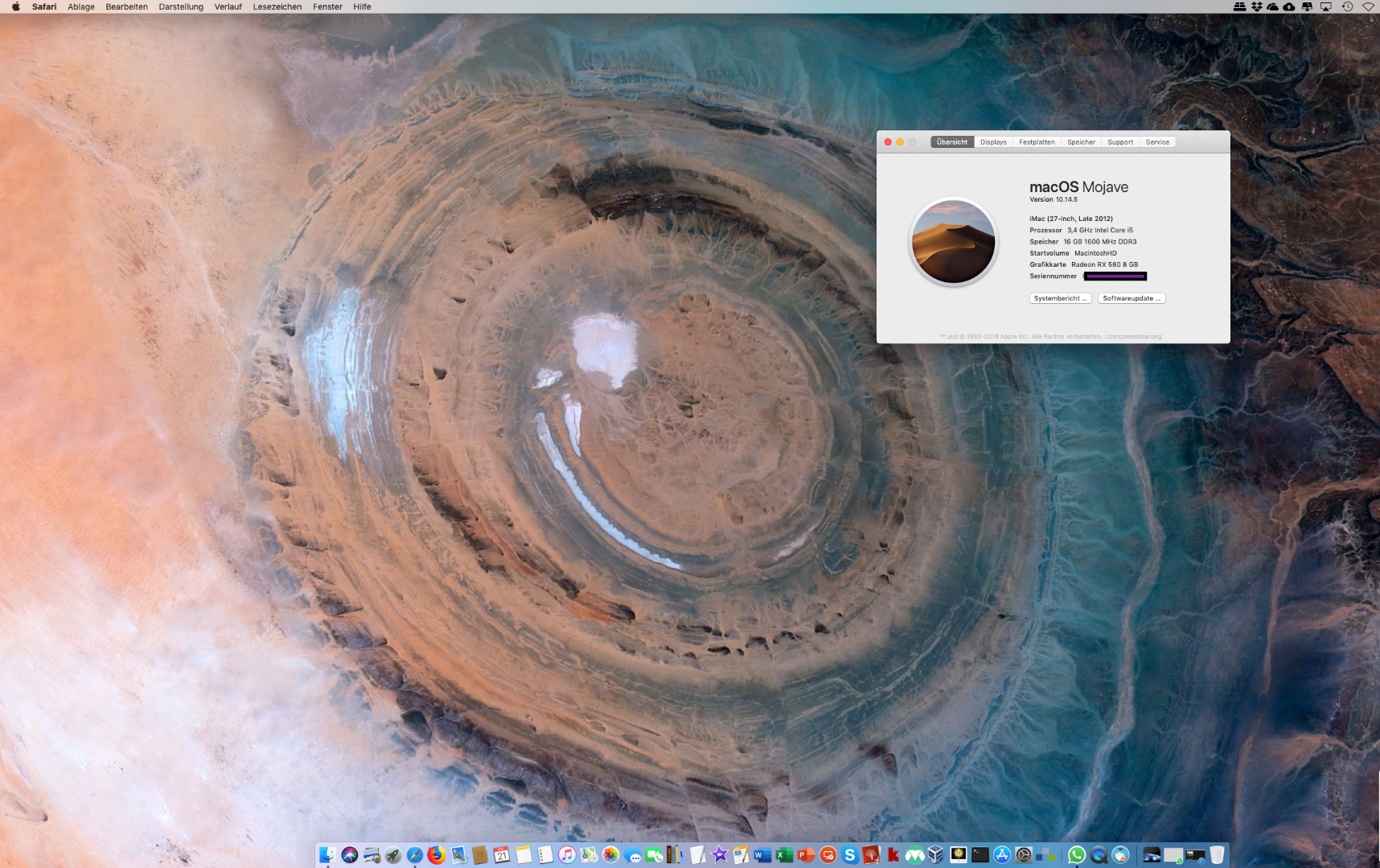

  • Update von 10.14.4 auf 10.14.5 lief auf meinen System ohne Probleme.
    Mainboard: Gigabyte Z390 Aorus Pro
    Prozessor: Intel Core i5 8600K 6x 3.60GHz
    Grafikkarte: MSI Radeon RX 570 ARMOR 8GB
    Arbeitsspeicher: 16 GB

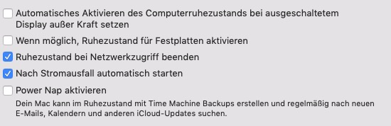

  • Update lief bei mir auch problemlos durch. Leider musste ich jetzt aber feststellen, dass ich den Hacki nach dem der Bildschirmschoner kommt, nicht mehr zum arbeiten überzeugen kann. Bleibt nur noch der druck auf die Resettaste. Energiesparen hatte ich schon immer auf nie, Bildschirmschoner habe ich jetzt mal deaktiviert. Muss ich nachher in der Mittagspause kontrollieren, ob er noch rennt. Habt ihr irgendwelche Tipps was ich sonst machen könnte.
    Update : Ich kriege das Teil nicht mehr zum rennen, immer wenn er in Sleep geht ist ein Neustart fällig.
  • Für das Verhalten kann es unterschiedliche Gründe geben.
    Ein tiefer Blick in die LOGS könnte hier ggf. Aufschluß geben denn allein von den beschriebenen Sympthomen lässt sich leider nicht ableiten woran es hakt.
  • Als erste Maßnahme könnte helfen, unter Energieoptionen die Option "wenn möglich Ruhezustand für Festplatten aktivieren" zu deaktivieren
