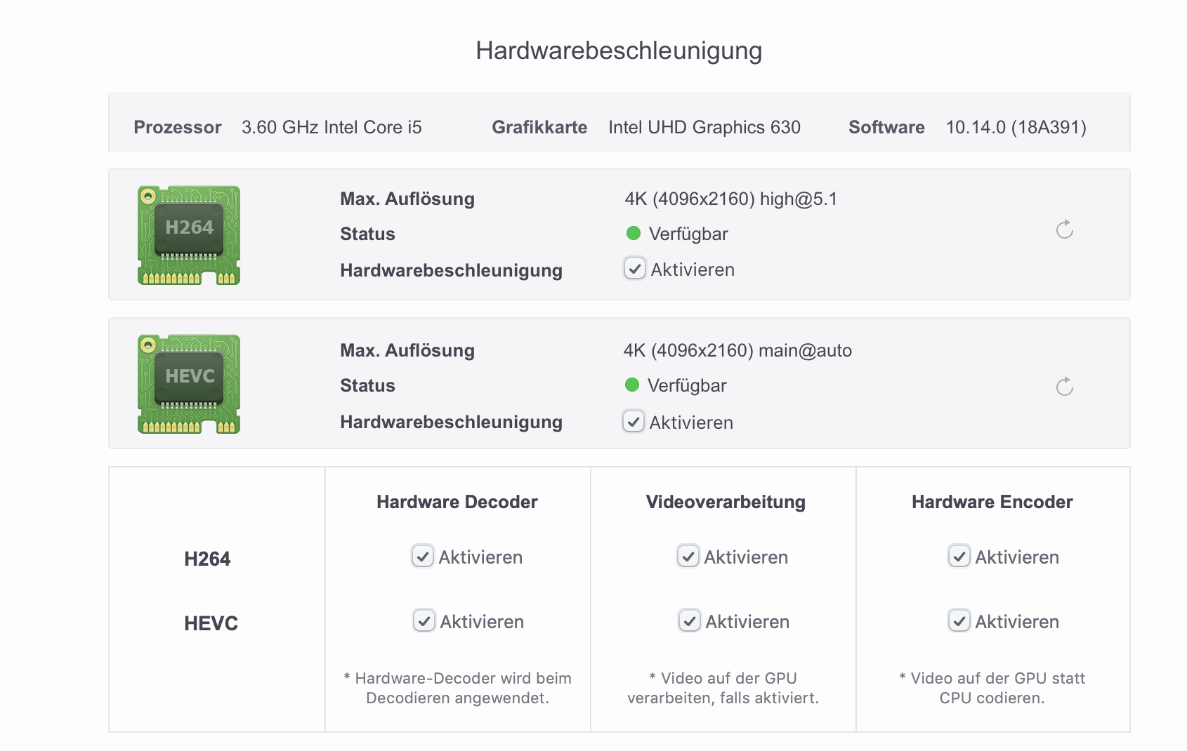

  • So jetzt läuft meine erste Kiste auch :)
    Danke an alle die hier im Forum eine wirklich sehr gute Plattform geschaffen haben.
    Mainboard: Asus Maximus X Hero
    Prozessor: Intel i5 8600k auf 5Ghz
    Grafik: UHD630
    Arbeitsspeicher: G-Skill 3200Mhz 16Gb
    Festplatte: Samsung 970 EVO 500GB
    Bluetooth/Wlan: BCM94360CS
    Integrierte kext:
    -AppleALC.kext
    -IntelMausiEthernet.kext
    -Lilu.kext
    -USBPorts.kext
    -VirtualSMC.kext
    -WhateverGreen.kext
    Edit 26.10.2018
    Wichtig bei Asus Mainboards Darkwake auf 1 hat mir zumindest geholfen.
    Im BIOS DVMT Pre Allocated auf 128M
    Einzig Zickt meine Magic Maus nach dem Ruhezustand rum, geht aber wieder wenn man Maus Einstellung öffnet. Seltsam :-/
    Edit 28.10.2018 Probleme mit der Maus gelöst.
    Danke für diesen Beitrag @Al6042
    Mehr Sendeleistung heißt auch bessere 5ghz Reichweite und weniger Bluetooth Störungen, weil man nicht mehr auf 2,4ghz Funkt!
    Edit 03.11.2018 Mojave 10.14.1
    SSDT für USB. Es laufen alle I/O Blenden USB Ports + USB2.0 Header Port 10 für Bluetooth + 2xUSB3.0 Header für Gehäusefront USB
    Alle Kext sind Aktuell. Seriennummern wurden geändert.
    Ich hoffe es Stört nicht wenn ich hier immer editiere aber so ist die EFI immer auf dem Aktuellen stand und man kann sehen was gelöst wurde.
    Beste Grüße HuNt3R
      (17,59 MB, 513 Mal heruntergeladen, zuletzt: )
    8 Mal editiert, zuletzt von HuNt3R ()

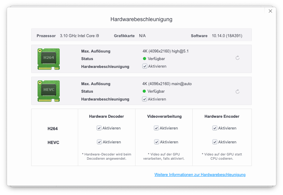

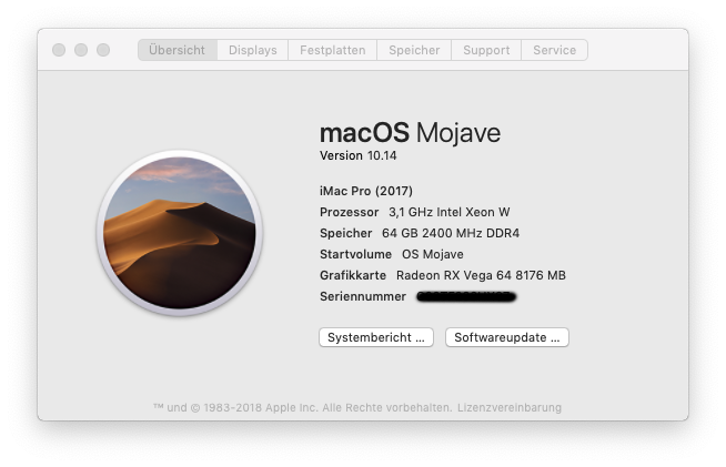

  • Von mir kommt Mojave mit folgender Hardware:
    Mainboard: GA-H77-DS3H Rev. 1.1
    Prozessor:Intel Core i5 3570K
    Arbeitsspeicher: 16 GB 1600 MHz DDR3
    Festplatte: Samsung 840
    Bluetooth/Wlan: TP-LinkWDN4800
    Das habe ich gemacht, Update von Sierra auf Mojave:
    Clover und Kexte aktualisiert, Shiki.kext raus, WhateverGreen.kext rein. Angepasste DSDT und ssdt von Sierra übernommen.
    Installation lieft dank folgender Anleitung problemlos. UPDATE MOJAVE Danke an Noir0SX !
    Postinstall:
    - Den IO80211Family.kext mit Kext Utility habe ich nachinstalliert, da meine Wifikarte nicht mehr unterstützt wird.
    - Audio Quelle neu auswählen, lief im Grunde nativ
    - Clover GUI preboot eingetragen um Preboot-Icons zu verstecken
    - Clover hat das falsche Icon im Bootloader angezeigt, das musste ich auch manuell richtig zuweisen
    - Clover Kext to Patch: aktuellen USB Port-Limit-Patch eingefügt Link
    Cheers! :party:
