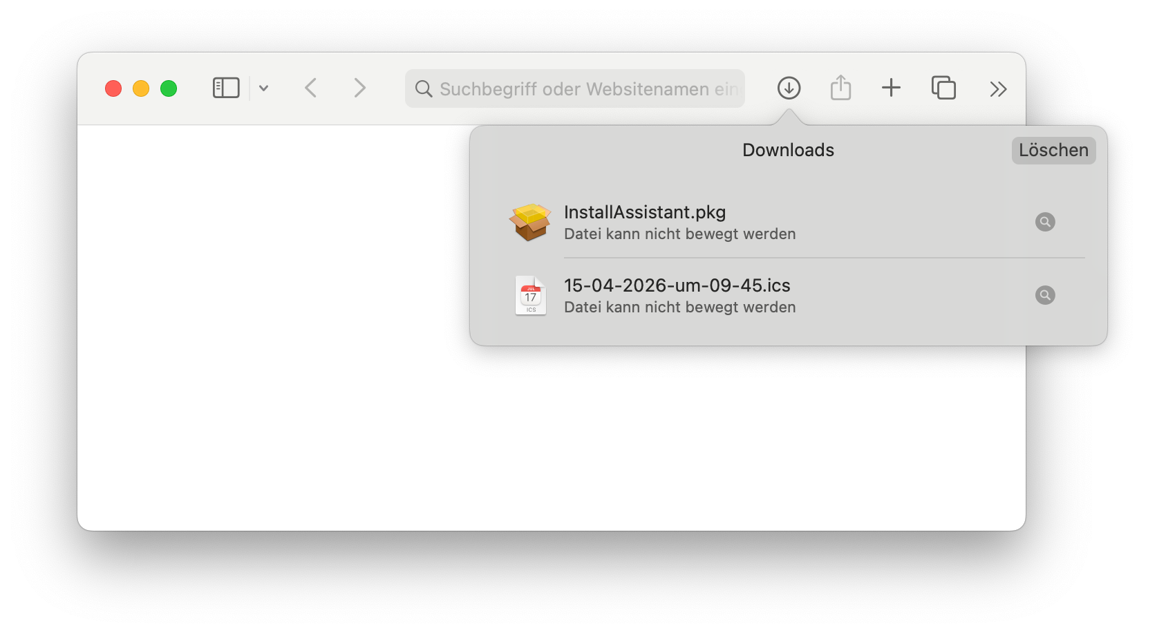

Und nachdem ich alle Anschlüsse durchgetestet hab: ES IST SAFARI!
Mit DuckDuck gehen Downloads, mit den ausgegliederten WebApps nicht.
Was ist das wieder für ein Murks?

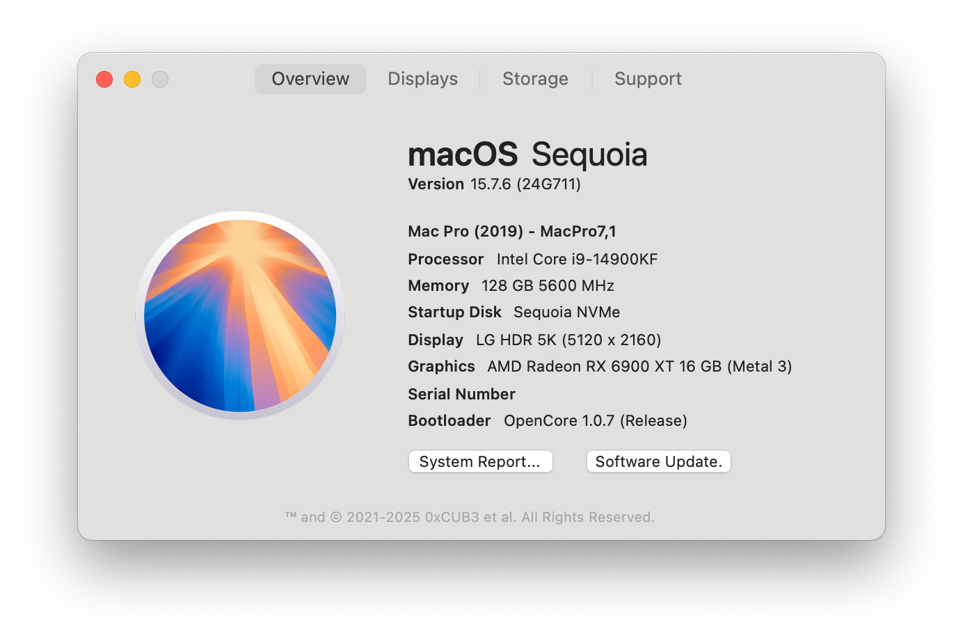

Wieder mal eine neue Version macOS Sequoia 15.7.6 RC2 (24G711):
Die knapp 16 GB werden problemlos über das Software-Update angeboten:

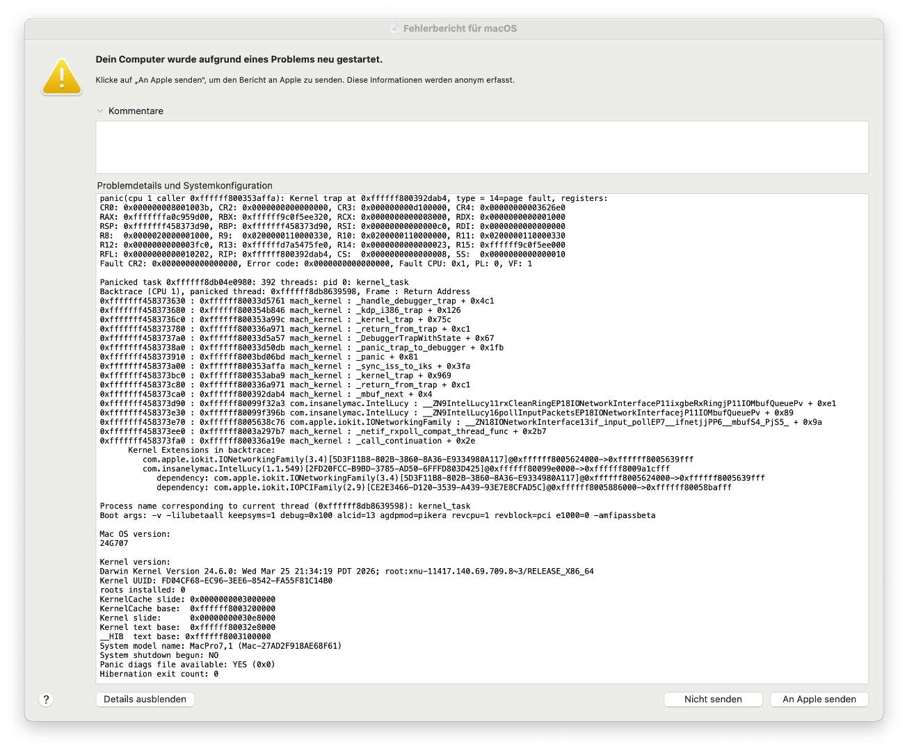

Die Version RC 1 24G711 lief bei mir recht unsauber, auch nach noch zweimaligem Über-Installieren fehlte die Dauer-Stabilität. Fast wie bei meinen beiden HEDT-Rechnern
seit Sonoma. Vielleicht finde ich ja da mal Zeit für das Einrichten der KASLR..Nach jedem Absturz war ein anderer Netzwerk-Treiber im Fehlerbericht. Das war dann wohl ein Gesamt-Problem..
Das kann jetzt ja nur besser werden, immerhin ist der Kasten jetzt noch nicht wieder eingefroren. Sonst sind mir noch keine Änderungen aufgefallen.
P.S.: Das grundlegende Netzwerk- & Treiber-Problem besteht wohl weiter: Ich hab noch nicht einen vollständigen Download hin bekommen, der bricht immer kurz vor dem Ende ab: egal, ob macOS-Install-Assistent, das neue DecaClip oder was auch immer. Egal ob angeschlossen über En0 oder En3, auch nicht bei WLAN..
Nicht komprimierte große Dateien (Filme oder Foto-Ordner) mit anderen Rechnern zu Verschieben geht aber trotzdem. Ist das ein Safari-Bug?

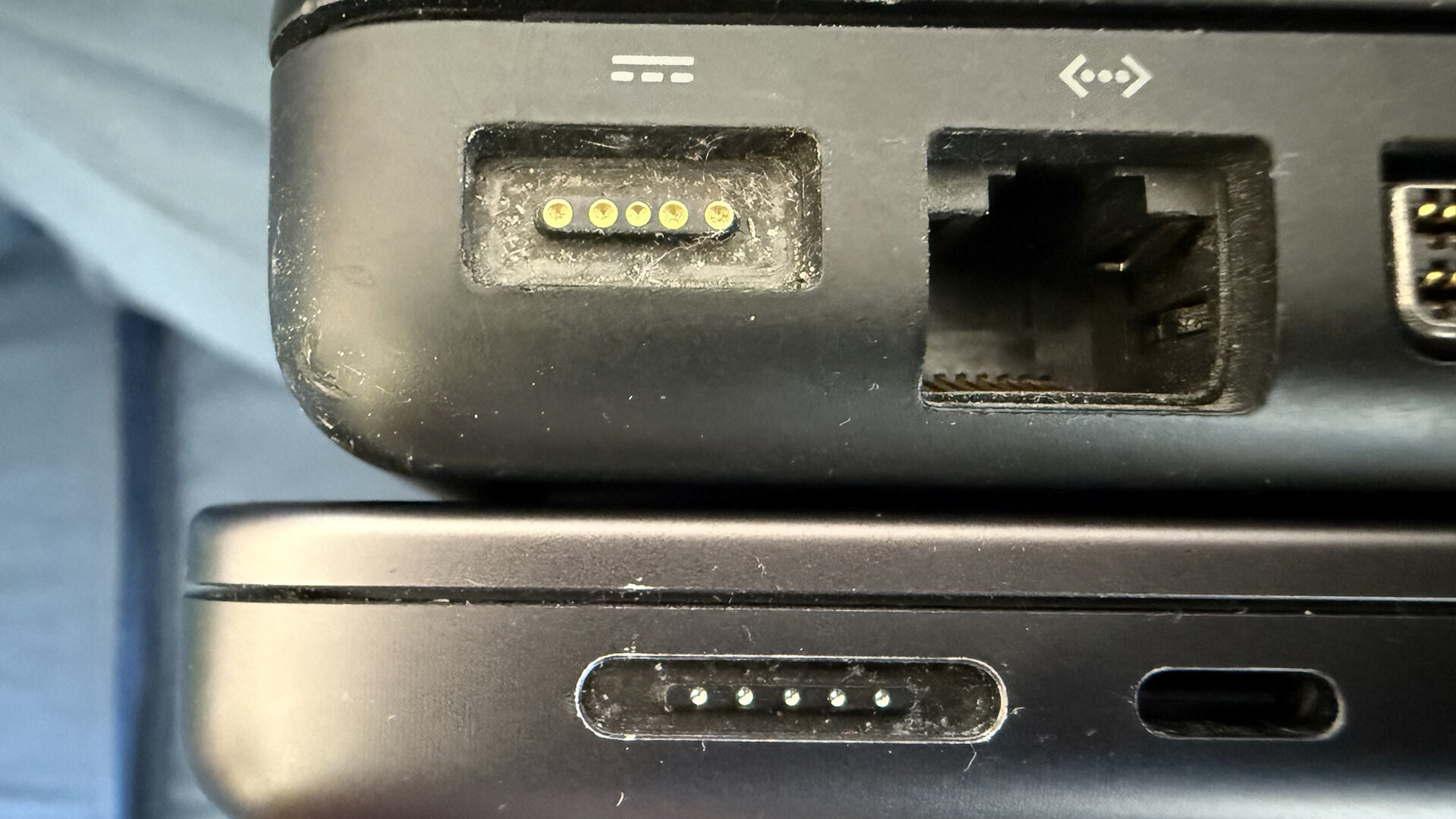

Na, Du bist lustig: keinesfalls Nachbauten von "Drittherstellern", aber das Kabel selbst zusammen löten??
Bei der Stecker- und Kabelverteilung sind alle MagSave-2-Stecker gleich (MagSave Nr. 1 war entsprechend der Schlepptops von 2009 dicker), es gibt aber auch nen passenden Stecker auf USB-c. Ohne löten.
Die Netzteile kosten mit 45W etwa 20 Euro, der Stecker etwa die Hälfte, also wohl weniger als das jetzt neu gekaufte Kabel. Das hat ja wohl auch USB-c-Anschluss am anderen Ende.
Das Original hatte auch die 45 Watt (24,5V x 1,875A = 45,9375W, gut, sind eigentlich 46..) , aber berauschend stabil waren die Apple-Kabel ja nie. Viel Spaß beim richtigen Sortieren der Kabel..
BTW: die aktuellen kleinen MacBooks haben in Europa garkein Netzteil mehr beiliegen, das Laden soll ein einfaches USB-c-Netzteil auch lösen..

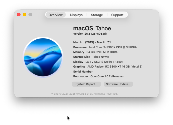

Und in 26.5 ist nichts besser geworden, wirklich garnichts! Es kommt nur noch dazu, dass die Installation nicht mehr durchläuft, sondern im Grafikbereich kurz vor dem Ziel hängen bleibt, wenn der Rechner nicht durchgehend mit dem Internet verbunden ist. Bei Tahoe ist der WLAN-Kontakt ja im Update nicht durchgehend möglich.. Tolle Wurst!

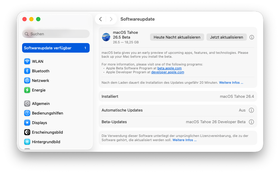

Und schon gibt es das nächste Update: 26.5 Beta 1 (25F5042g). Ist nochmal größer als bisher, das dauert bei mir..
Mal sehen, was aus den vielen Bugs geworden ist..
