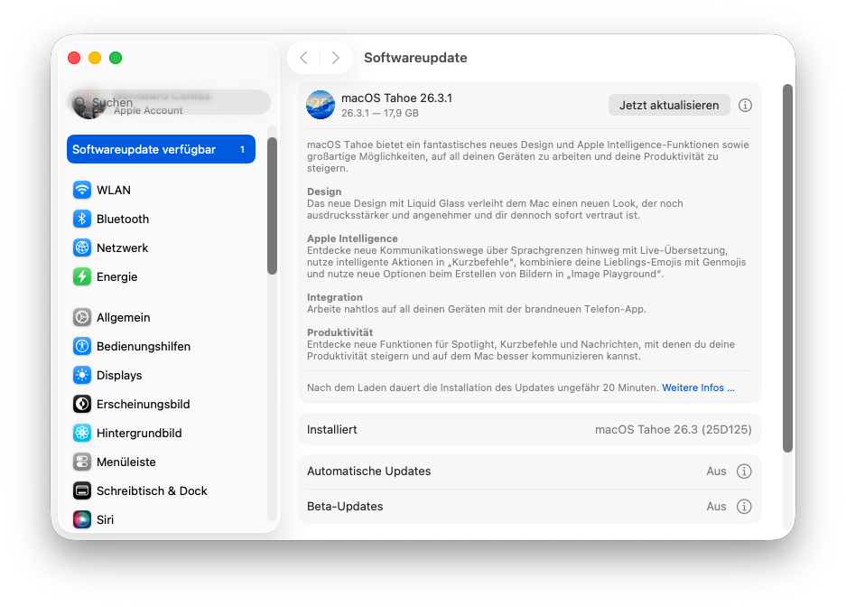

Und hier noch ein Überraschungsgast: macOS Tahoe 26.3.1 (25D2128).
Nach den Beschreibungen im Netz bin ich eigentlich davon ausgegangen, dass das eine reine M-Variante wäre, extra für den neuen Apple-Monitor.
Aber jetzt gibt's halt auch ne Intel-Variante mit ner langen Update-Liste, ob davon was wirklich funktioniert.. ..das sind eher die Sachen, die bei Intel und bei uns in der EU bisher ausgelassen wurden, keine Ahnung, was das soll:
Der OCLP-Patch für Sound & WLAN mit dem Laobamac- Mod 3.1.5 lief jedenfalls trotzdem sauber durch.

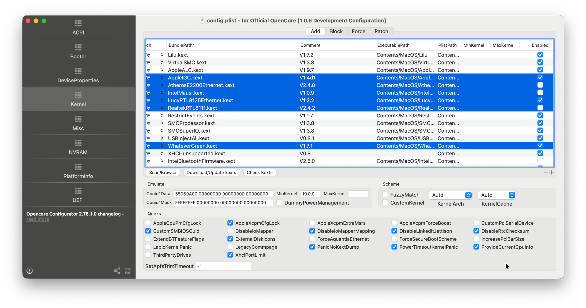

Noch vor dem ersten Blick auf Deine Config-PListe: daran liegt es nicht. Wenn WLAN eingebunden ist, wird die Frequenz nicht von dort, sondern von der Kombination der Karten-Firmware und dem Betriebssystem festgelegt.
Nach dem Blick: Es macht den Umgang mit verschiedenen Betriebssystemen deutlich leichter, wenn Du auf der Seite "UEFI" bei APFS unter MinDate und MinVersion jeweils "-1" stehen hast, also "Any" statt "Auto".
Manchmal hilft es bereits, bei DeviceProperties die WLAN-Karte einzutragen. Du findest die Adresse im OpenCore Configurator bei "List of PCI Devices" unter "Network Controller"

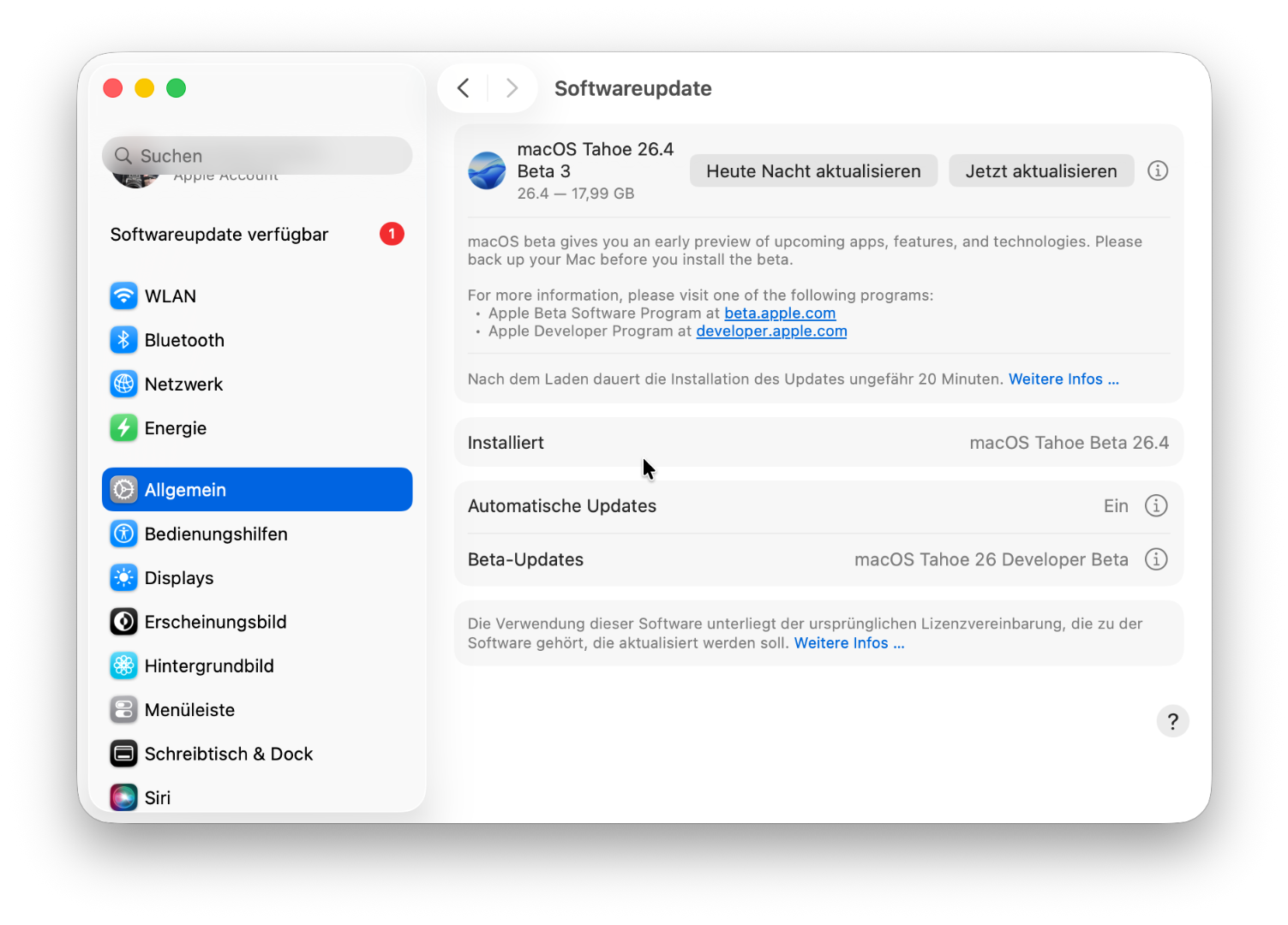

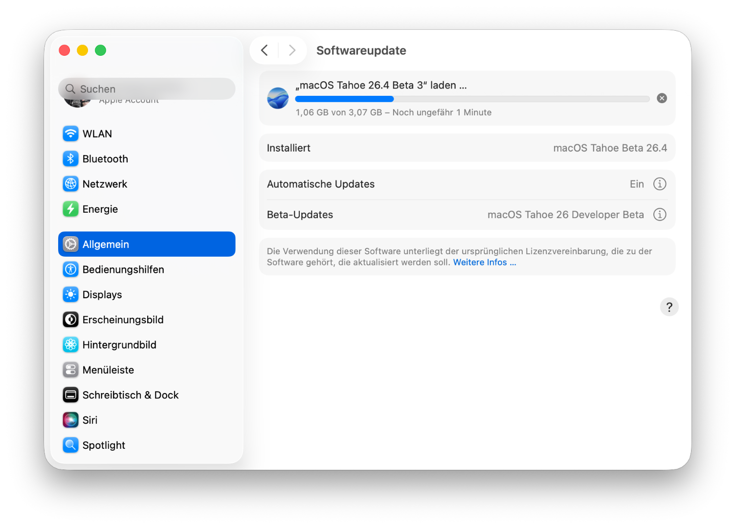

Verbessert wurde bei macOS Tahoe Beta 3 (25E5223i) anscheinend wenig: meine bunten Icons sind immer noch weg,
das Speichern der Systeminformationen funktioniert nicht mehr mit "Speichern unter.." Dass der OCLP-Mod nicht laufen kann hatte ich ja schon geschrieben..

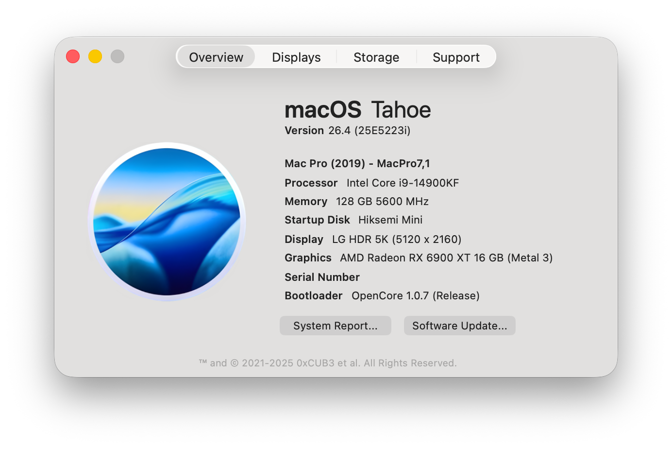

macOS Tahoe im Februar/März 26 - Eine Zwischenbilanz
Wie weit ist der Stand der Entwicklung beim letzten Hackintosh-tauglichen Apple-Betriebssystem für Intel-Rechner?
Leider stimmt der Eingangs-Absatz meines Threads noch immer: so richtig warm werden wir wohl nicht mehr miteinander.
Viel zu viele System-Veränderungen haben uns von Anfang an das Leben schwer gemacht, viel zu viel Hardware wurde von Apple aus dem System genommen. Und trotzdem wird der komplette Installer noch immer in jeder Version größer, jetzt sind wir bei 18 GB.
Wir haben sehr mit dem (eigentlich üblichen) Weggang von Entwicklern zu kämpfen. Ob das Projekt OpenCore Legacy Patcher komplett auf Tahoe angepasst werden kann, steht immer noch in den Sternen.
Zum Glück hat sich Mieze den großen Berg Arbeit vorgenommen und baut nach und nach viele Netzwerk-Treiber auf die geänderten Bedingungen um.
Bei macOS Tahoe 26.3 hätte ich gesagt: ja, ist auf gutem Weg, viel ist gelöst, das Meiste funktioniert wieder und läuft ähnlich wie unter Sequoia, das System an sich ist sogar deutlich stabiler. Auch an den chinesischen OC-Patcher von @laobamac hab ich mich gewöhnt, der Broadcom-WLAN- und analoge Apple-Sound -Patch läuft damit ja gut, auch wenn ich es nicht lesen kann.
Und dann kam macOS 26.4.
Besonders die erste Beta 25E5207k scheint mit extrem heißer Nadel gestrickt: die klassischen HFS+-Treiber sind nicht richtig eingebunden, entsprechende Volumina können gelesen, aber nicht mehr beschrieben werden.
Bei der (nach heftigem Aufschrei) schnell hinterher geschobenen zweiten Beta 25E5218f ist dieses Problem zwar behoben, dafür läuft der Finder aber nicht mehr glatt.. Anscheinend schraubt Apple mal wieder an den Zugriffs-Rechten für die User im System.
Das Ganze wirkt wieder wie ein völlig neues System. Solche Sprünge bei einer Version 3 oder 4 sind bei Apple ja auch bisher nicht unüblich, diesmal allerdings sehr schlecht ausgeführt.
Und einen für 26.4 passenden KDK gibt es noch immer nicht, deshalb eben bisher auch keine OC-Patches.

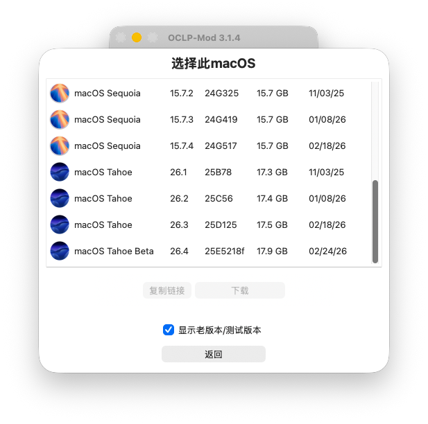

utilman : Die Fenvi läuft unter Tahoe, allerdings zZt. nur bis zur Version 26.3 und mit dem OC-LP-Mod von @Laobamac, wie hier von fabiosun beschrieben.

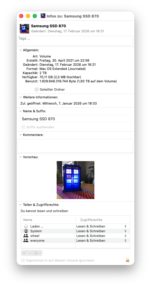

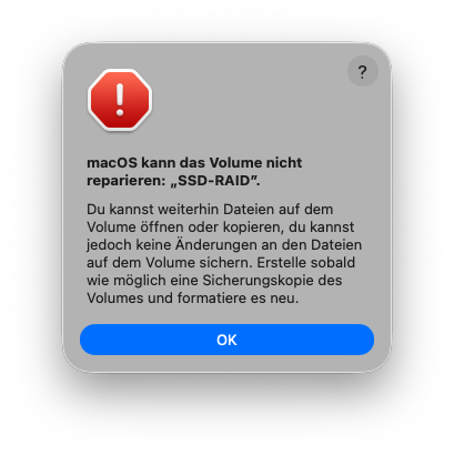

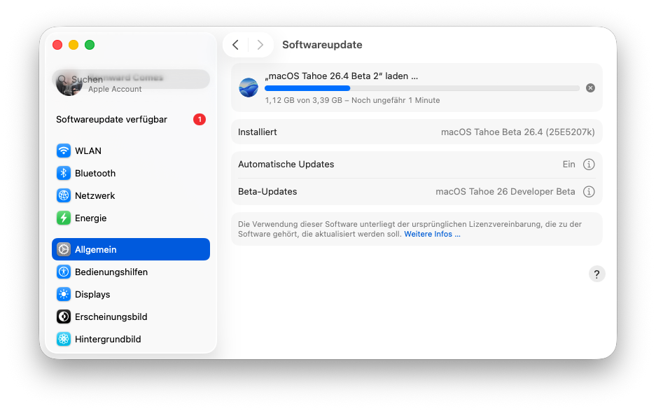

Dafür ist wenigstens der gröbste Fehler beseitigt, ich weiß aber noch nicht, ob es wirklich offiziell ist:
HFS+ ist unter 26.4 Beta 2 (25E5218f) anscheinend wieder beschreibbar!!!!!
P.S.:

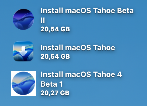

der gleiche 3-teilige USB-Installer an 25E5207k:
und bei 25E5218f:

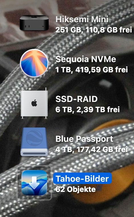

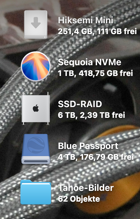

Besonders originell war ja bei der Beta 1, dass dort noch nichtmal der eigene installer-Stick beschrieben werden konnte, der aber sonst ganz normal als solcher funktioniert und der sich auch nur ganz autonatisch im HFS+-Format mit dem klassischen Terminal-Befehl erstellen lässt:
Hier erst auf dem Desk bei Beta 1, dann bei Beta 2.
Auch mein kleines SSD-RAID wird wieder vollständig erkannt.

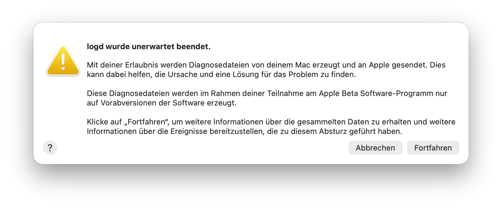

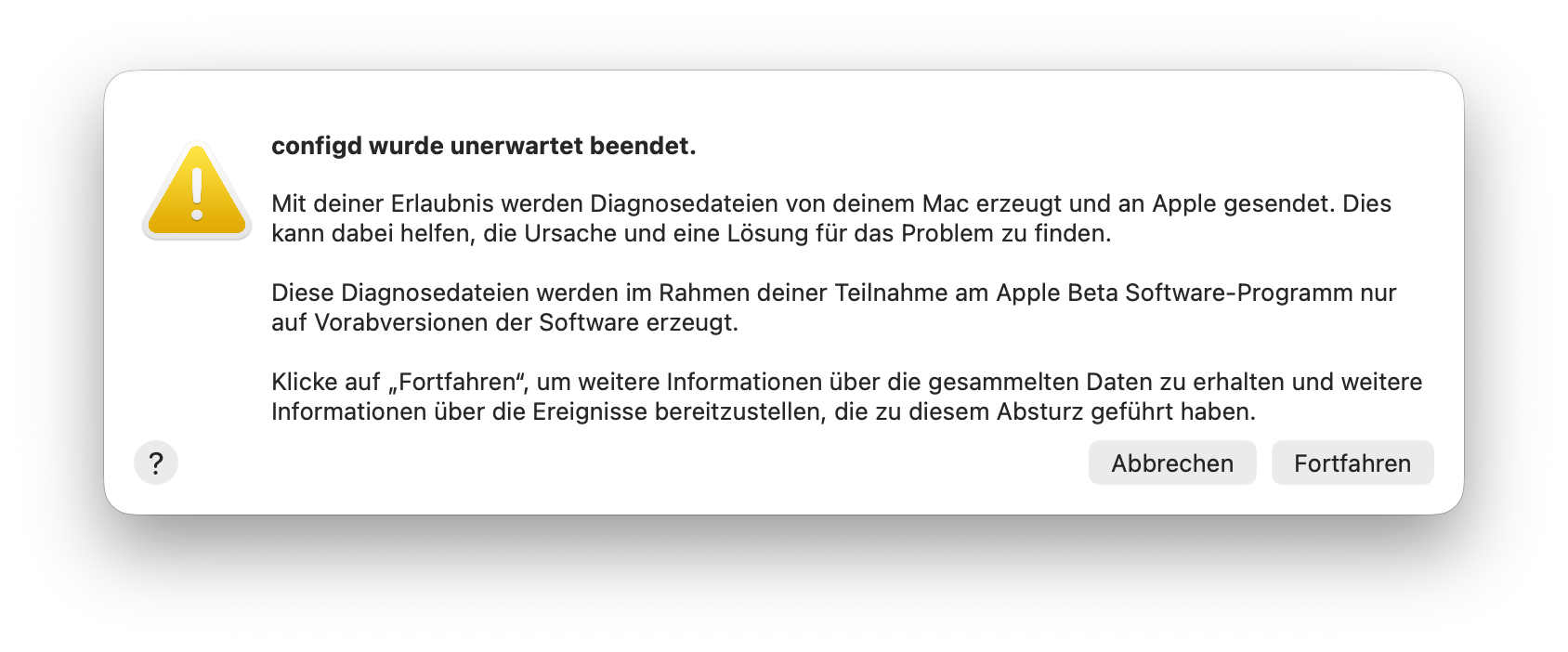

Beta 1 startet gleich mit Fehlermeldungen:
Und bei Beta 2:
Damit kann ich wohl jetzt nach mehrstündigen Tests annehmen, dass der Aufschrei der User geholfen hat und HFS+ wieder vollständig funktioniert.

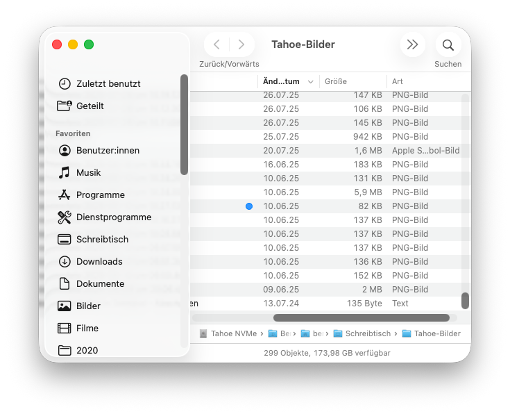

Dafür sind jetzt meine bunten Logos weg, wie auch oben bei den Festplatten zu sehen ist.
Und lassen sich nicht wieder neu einsetzen.
Der Desk sieht unter Beta 2 richtig langweilig aus - und ich finde meine Ordner nicht mehr so schnell.
Ein paar Logos der anderen Festplatten bleiben, aber zumindest alle Ordner sind jetzt ganz schlicht.
Gab es da nicht irgendein bisher völlig überflüssiges Logo-Programm neu unter Tahoe???

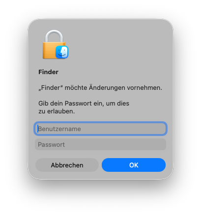

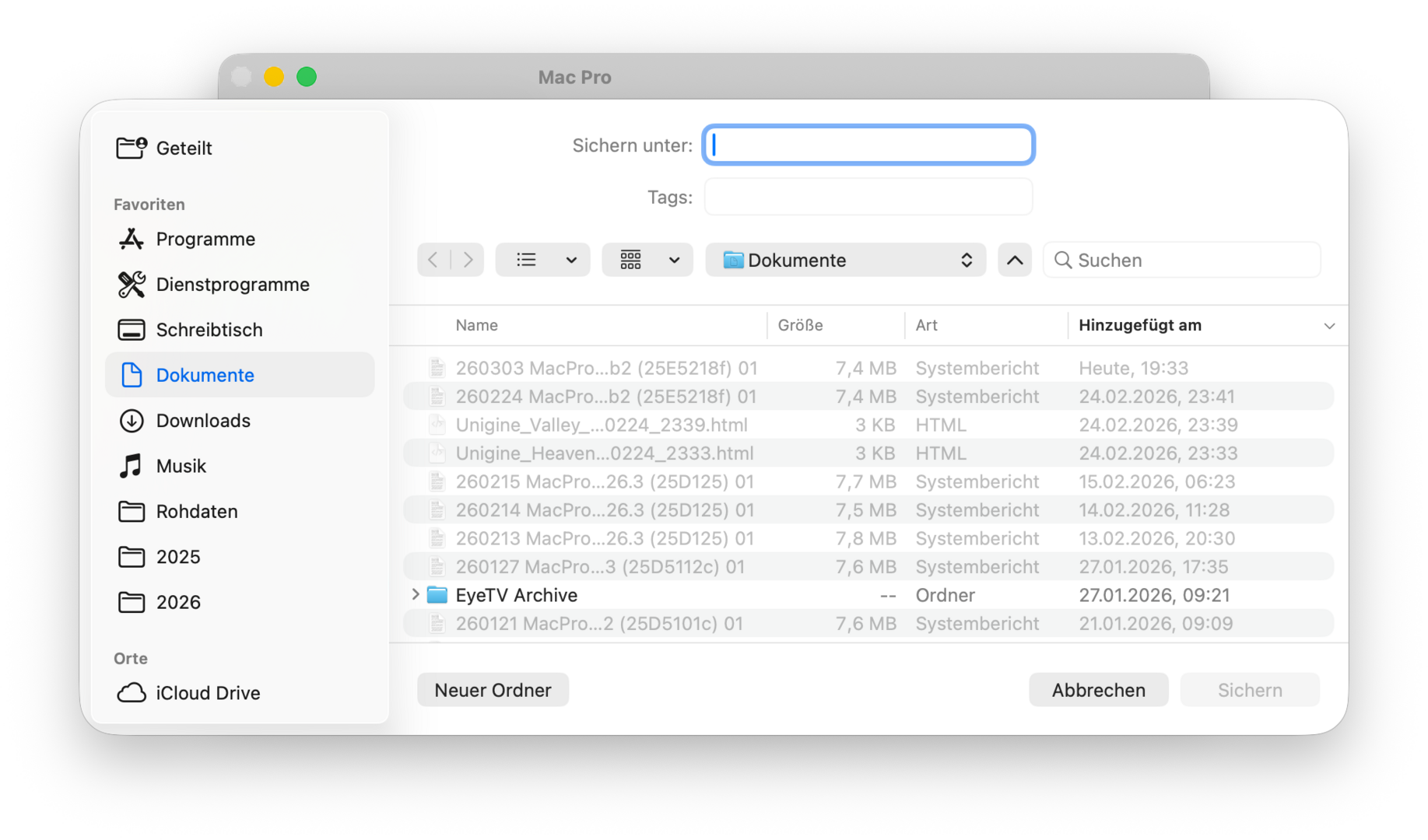

Soo viel besser als die erste Beta ist auch die zweite nicht geworden: speichern unter leicht veränderten Namen ist faktisch unmöglich geworden: beim Eintippen einer zusätzlichen Zahl verschwindet der gesamte alte Name. Also noch mehr Fehler im Finder! Nicht gut!

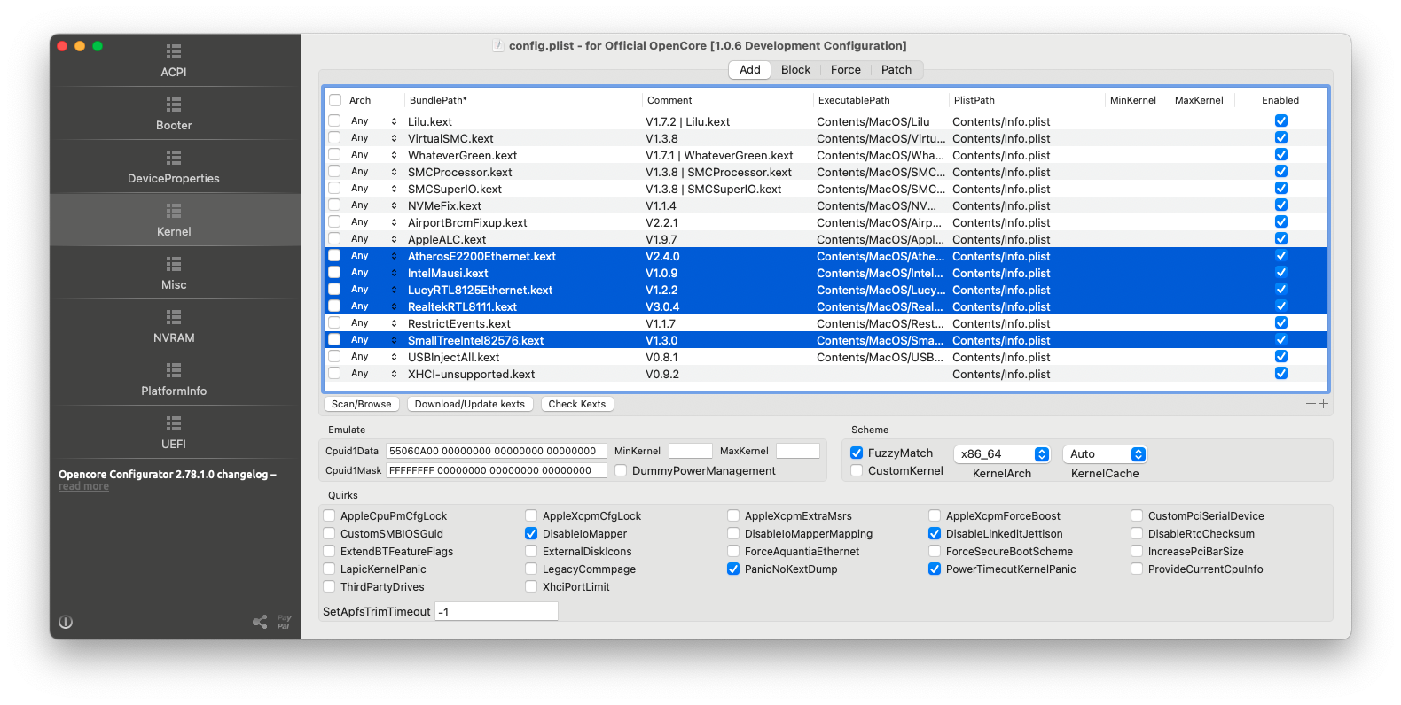

Du hast insgesamt 5 Lan-Kexte im System. Die Methode "Schrotschuss" klappt auf Dauer eben nicht, da solltest Du Dich schon entscheiden, welcher zu Deinem Board passt. Ich schätze mal, mindestens einer davon will unter Tahoe nicht mehr. Leider ist die ASUS-Seite grade Offline, sonst könnte ich selbst dort suchen.
Und wenn Du kein WLAN eingebaut hast, brauchst Du auch kein AirportFixup.
Außerdem wäre es Hilfreich, USB zu mappen, also eine Liste mit genau Deinen USB-Anschlüssen für Dein System zu bauen (das geht prima mit der USB-Tool-Box unter Win).
