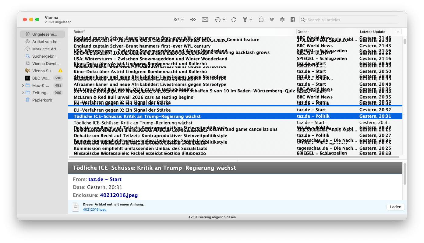

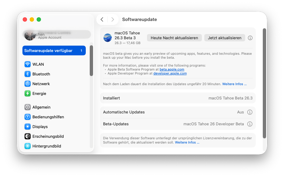

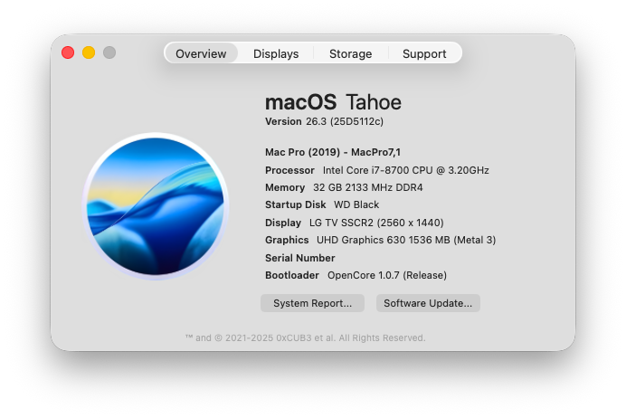

    macOS Tahoe 26.3 beta 3 (25D5112c) läuft mit OC-Mod-Patch soweit mit WLAN und Apple-Sound. Allerdings hab ich einen neuen Grafik-Darstellungs-Fehler:

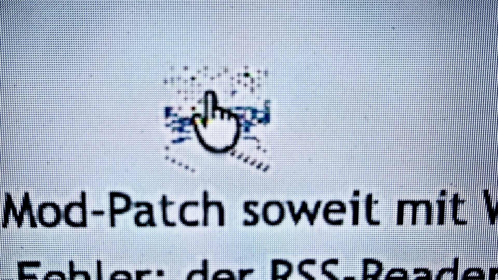

    der RSS-Reader Vienna ist so nicht zu gebrauchen, der Cursor hat einen seltsamen Umfeld-Hintergrund, sobald er nicht mehr Pfeil sondern zB. Finger hier in der Safari-Darstellung ist (das nimmt die System-App Bildschirmfoto leider nicht auf).

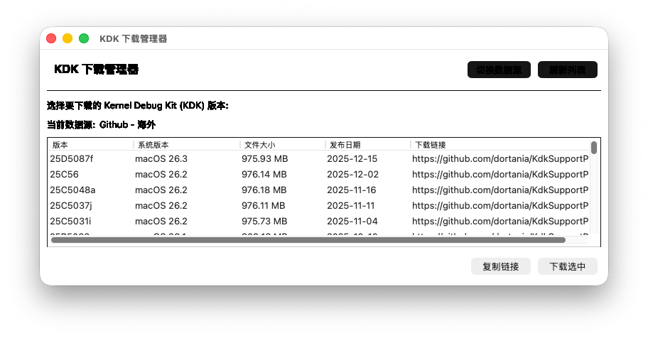

    Allerdings basiert der Patch bisher noch nicht auf der aktuellsten KDK-Version.

    Und hier der aktuelle Link für den großen Installer.

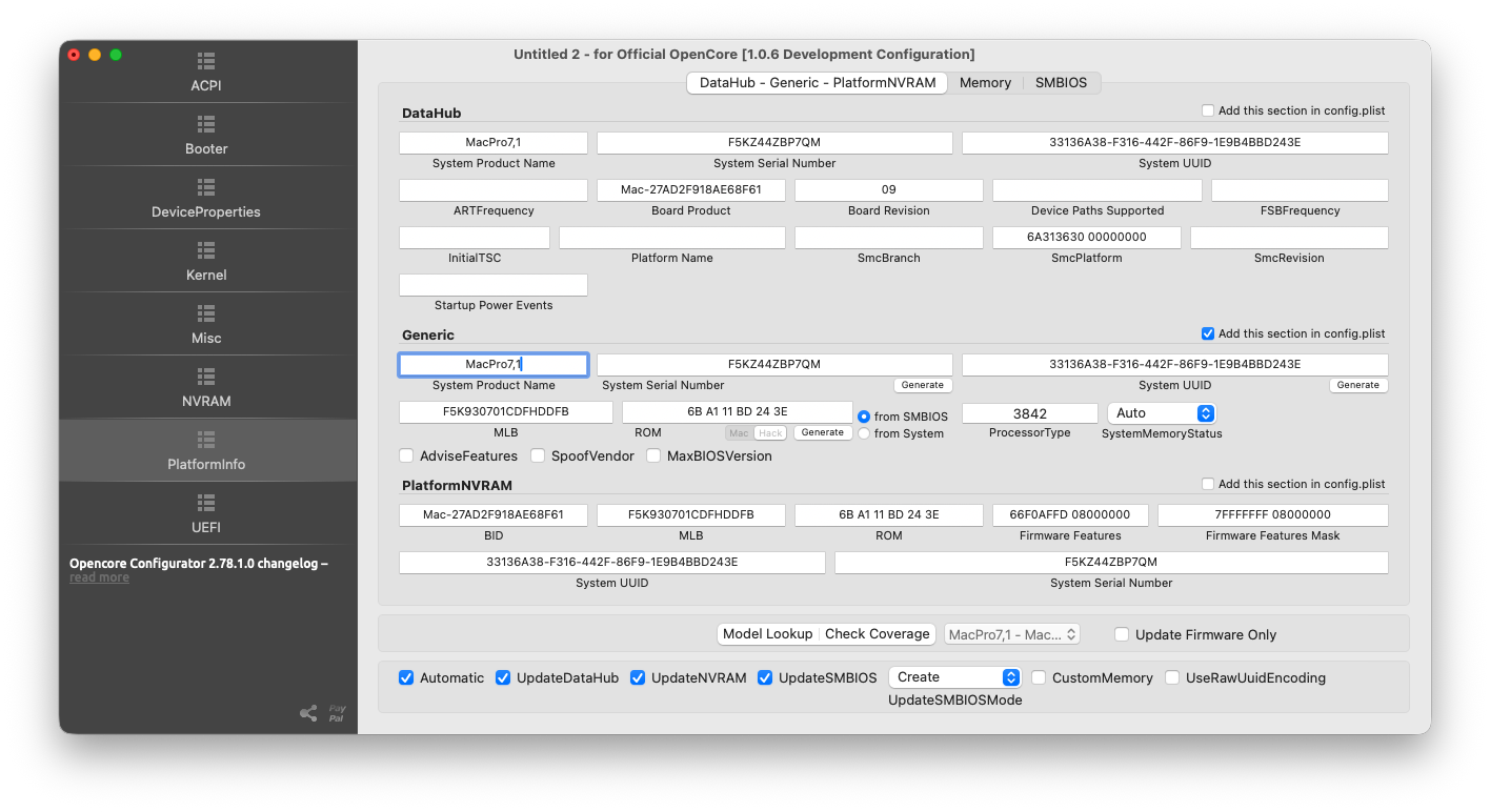

    Du brauchst für Deinen Test keine einzige Seriennummer oder UUID ändern, nimm die gleichen Daten wie bisher. Es reicht, wenn Du bei Platforminfo/Generic statt iMac20,x da MacPro7,1 rein schreibst, falls Du außer //Generic noch andere Teile der Platforminfo verwendest, solltest Du noch BID und BoardProduct zu "Mac-27AD2F918AE68F61" ändern. Serial, UUID, MLB und ROM können auf den bisherigen Werten bleiben. Nichts mit irgendwelchen Hilfsprogrammen überprüfen, einfach machen!
    Bei Deinen Listen fällt mir nichts besonderes auf. Ich würde zwar ein paar Kleinigkeiten ändern, aber ich schätze mal, das Startproblem lösen die nicht:
    Ich würde nicht mit einem iMac 19er anfangen, nimm den 20er, der läuft auch mit Tahoe.
    Bei UEFI/APFS/MinDate und //MinVersion trage besser -1 ein
    Bei Misc/Security/SecureBootModel bist Du zukunftssicherer mit "Disabled" statt "Default", wenn Du noch bei Kernel/Add den Kext "RestrictEvents.kext" einbindest und bei NVRAM/7C436... das Bootarg "revpatch=sbvmm" und "03080000" bei csr-active-config einträgst.
    HFS-Treiber braucht Ventura nur beim Installieren, es läuft auf APFS, daran wird es nicht liegen. Und die 15 Werkzeuge wirst Du auch nie brauchen, dafür aber OpenCanopy.efi bei UEFI/Drivers zusammen mit Misc/PickerMode = external, damit die grafische Start-Darstellung klappt.
    Wie Deine USB-Map funktioniert, kann ich ohne den Rechner in der Hand schlecht beurteilen, aber da versteckt sich oft ein Fehler. Da empfehle ich für die ersten Starts den Haken bei XhciPortLimit=true und den USBInjectAll-kext
    Sonst gehe das BIOS noch einmal sorgfältig durch. Du kannst die iGPU auch abstellen.
    Solange Du in Deiner EFI die gleichen Daten verwendest, hast Du nach außen auch den gleichen Rechner, egal welche Hardware wirklich verbaut ist. Für Apple oder andere Software-Hersteller sind nur die Zahlen & Buchstaben von UUID und Serial wichtig, selbst der Rechner-Typ, den Du ja für verschiedene Sachen eventuell unterschiedlich brauchst, spielt eigentlich keine Rolle. Die UUID der Festplatte allerdings schon.
