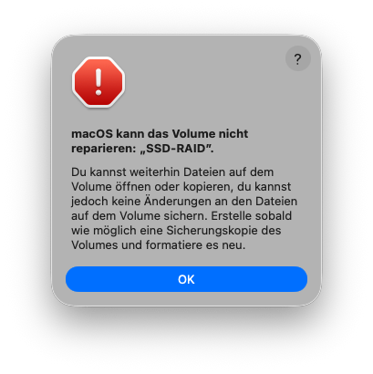

    Einen Stick in APFS zu konvertieren ist ja ohne Datenverlust möglich, bei einer mehrere TB großen Festplatte oder gar einem RAID wäre ich da vorsichtiger.
    Mein RAID in APFS wird problemlos erkannt, das andere in HFS nicht, bzw nicht mehr richtig.
    Das Originelle an den RAIDs: mein System-Fusion-Drive mit Sequoia auf der kleinen Kaffeemaschine ist auch ein APFS-Volume. Und taucht da nichtmal mehr auf.

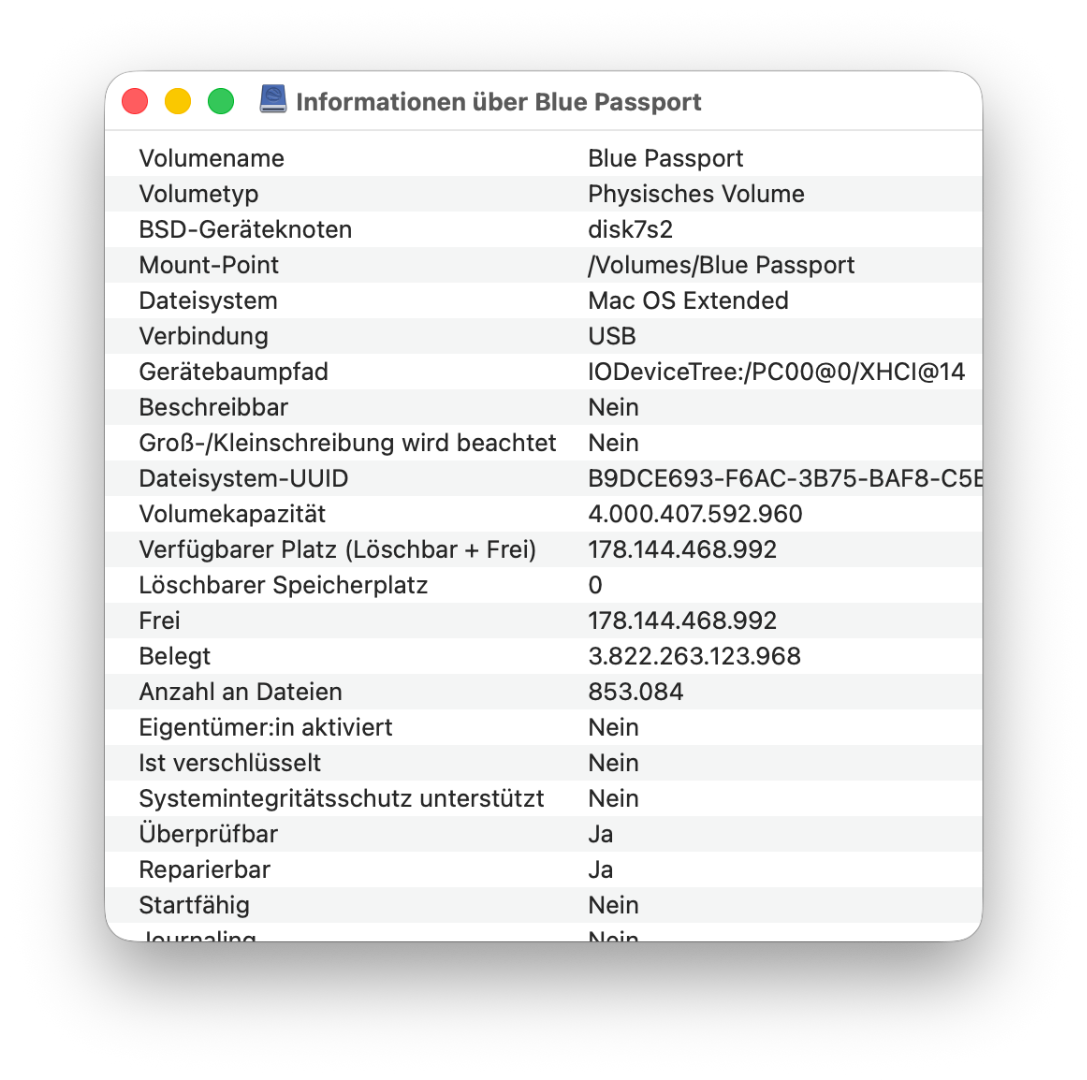

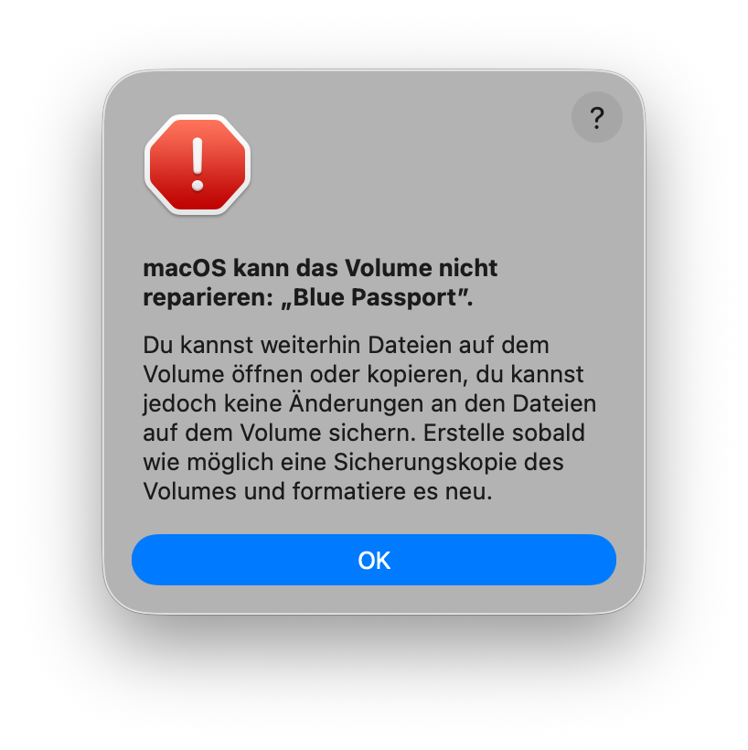

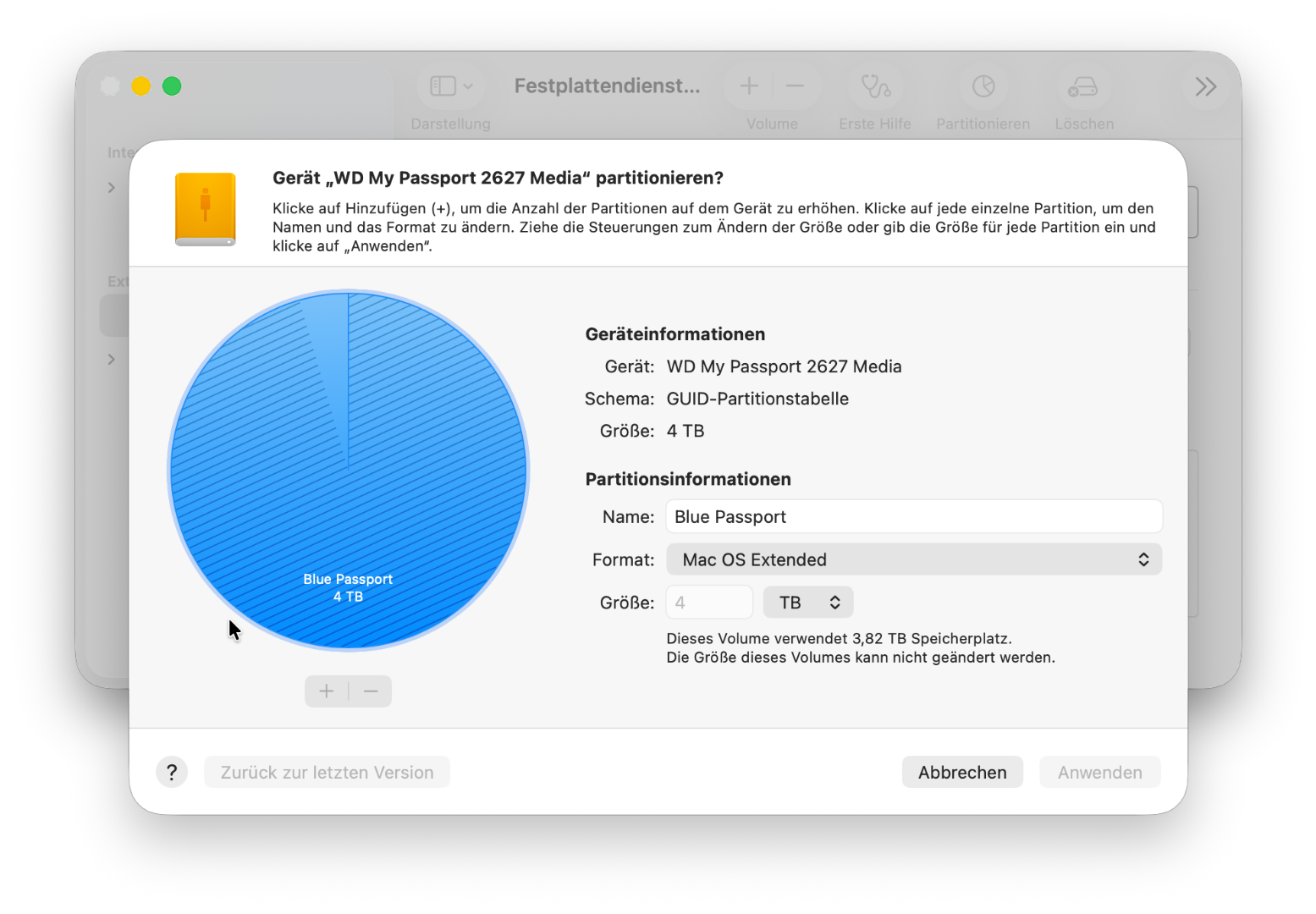

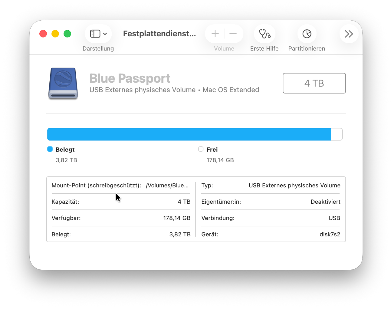

    Es geht noch weiter: auch externe USB-HFS+-Platten werden nicht mehr erkannt. RAID oder nicht ist garnicht das Problem, der HFS+-Treiber ist raus!
    Jetzt wird's langsam wirklich peinlich. Und schwierig, auf ältere Daten zurückzugreifen. Ich hab keine einzige externe Nicht-System-Platte in APFS, die alten Backups sind auf FW-800-Platten, weil die so praktisch in Reihe zu schalten waren. Und natürlich in HFS+. Oder eben über USB 2 & 3 in HFS+, für mich immer mit dem Haken, dass jede Platte einen eigenen Anschluss braucht.

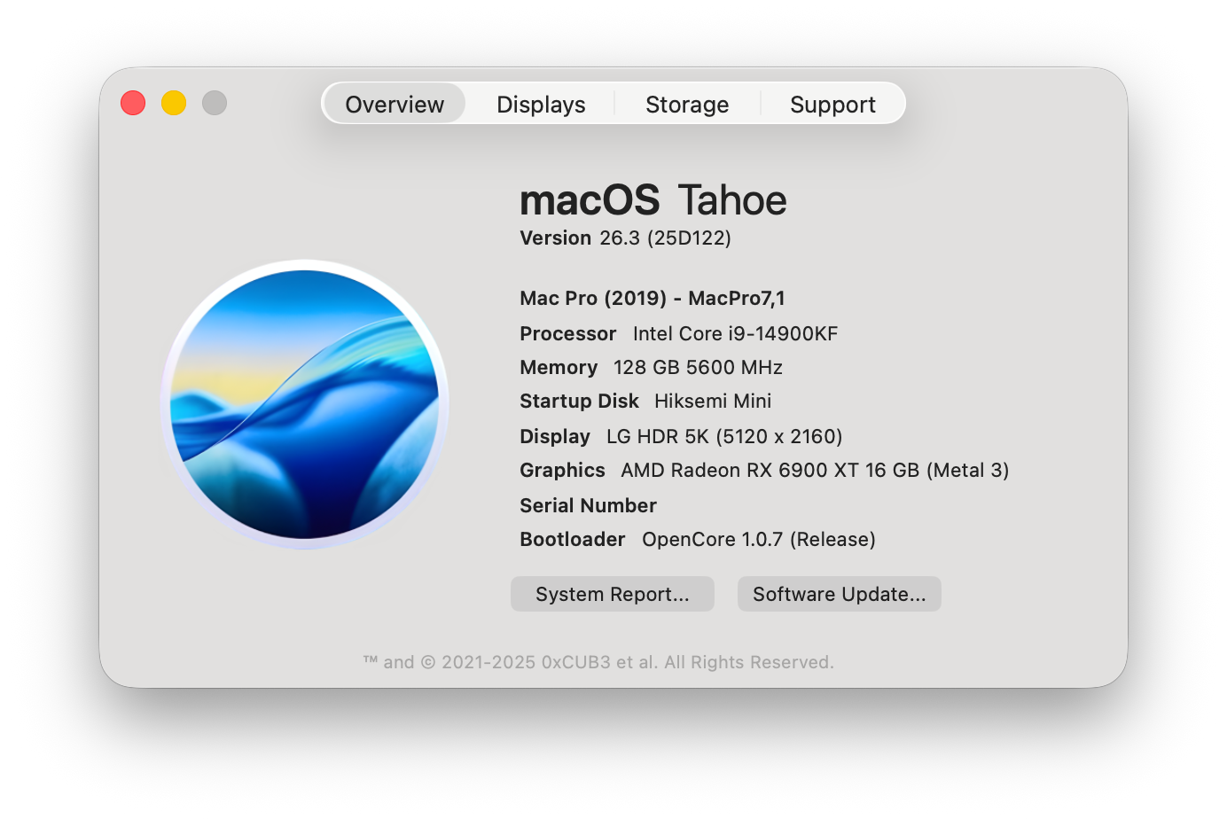

    Das Gerät läuft auch mit Tahoe absolut stabil. Bei der aktuellen Version macOS 26.3 (25D125) wird auch die CPU wieder erkannt, was bei 25D122 erstmals nicht der Fall war.

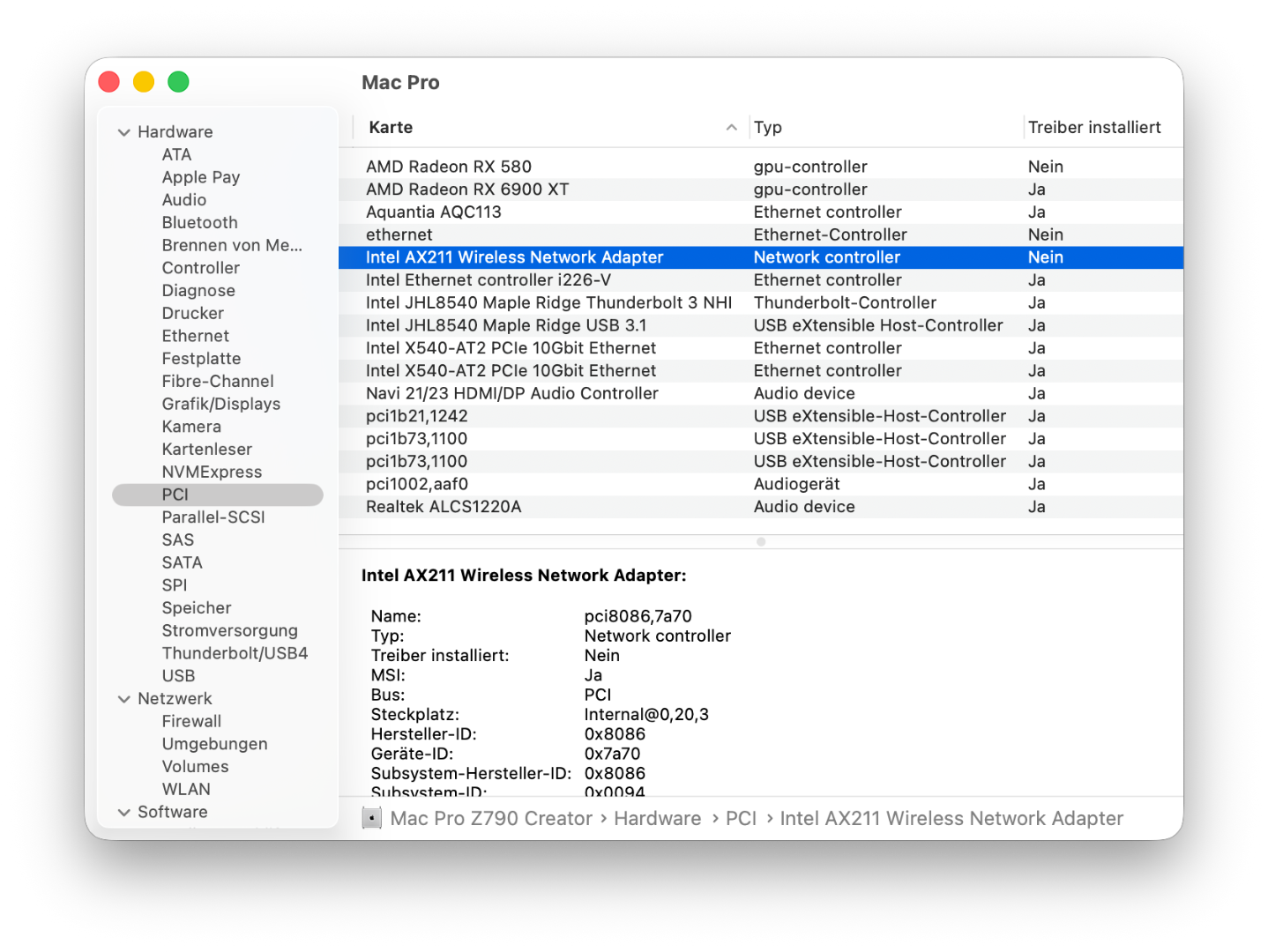

    Die Intel-WLAN-Karte läuft im Augenblick allerdings nicht, auch nicht über den Fake-Broadcom-Trick. Da der Z790er mit Sequoia zZt. mein Arbeits- und Hauptrechner im täglichen Einsatz ist, bin ich dieser Geschichte noch nicht auf den Grund gegangen. Tahoe läuft gut - und ich schreibe gerade darüber - Aber ich überlege, die Intel doch noch mal gegen eine Broadcom zu tauschen. Aber dafür brauche ich dann auch ausreichend Zeit..

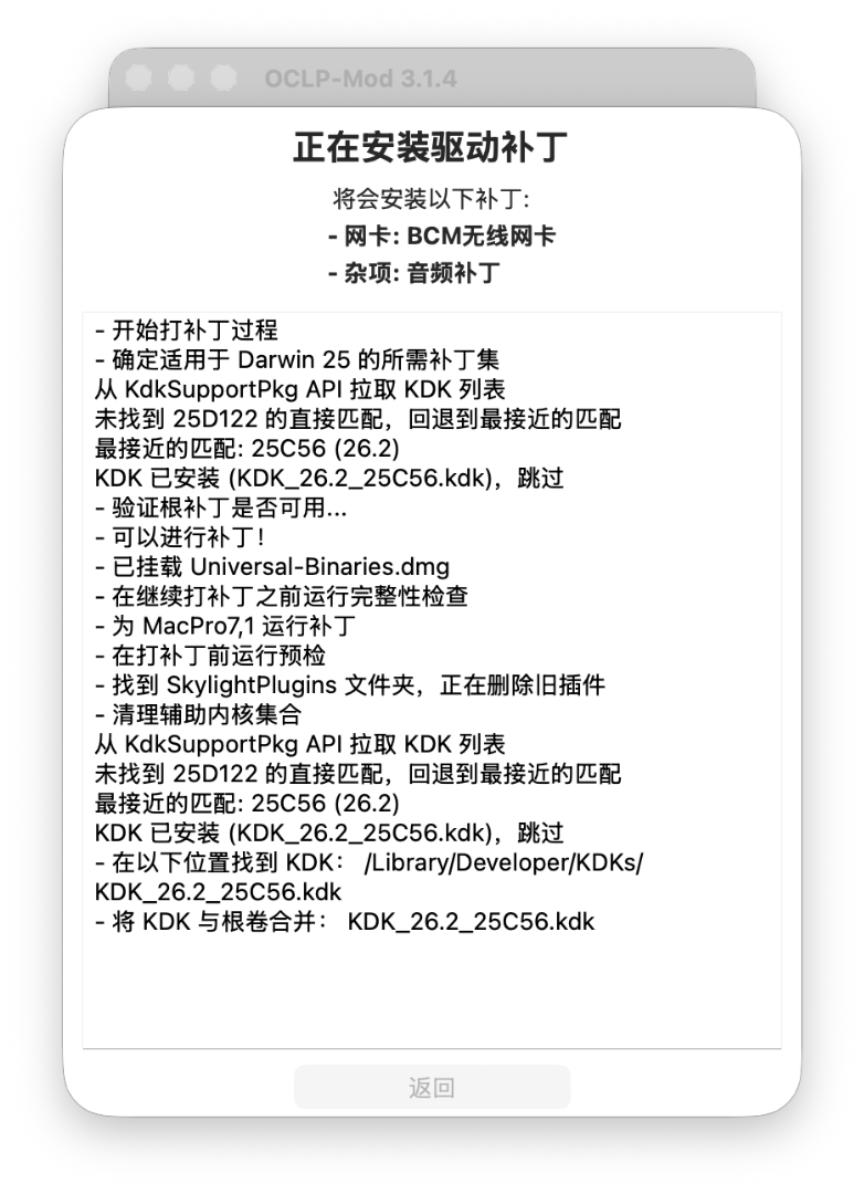

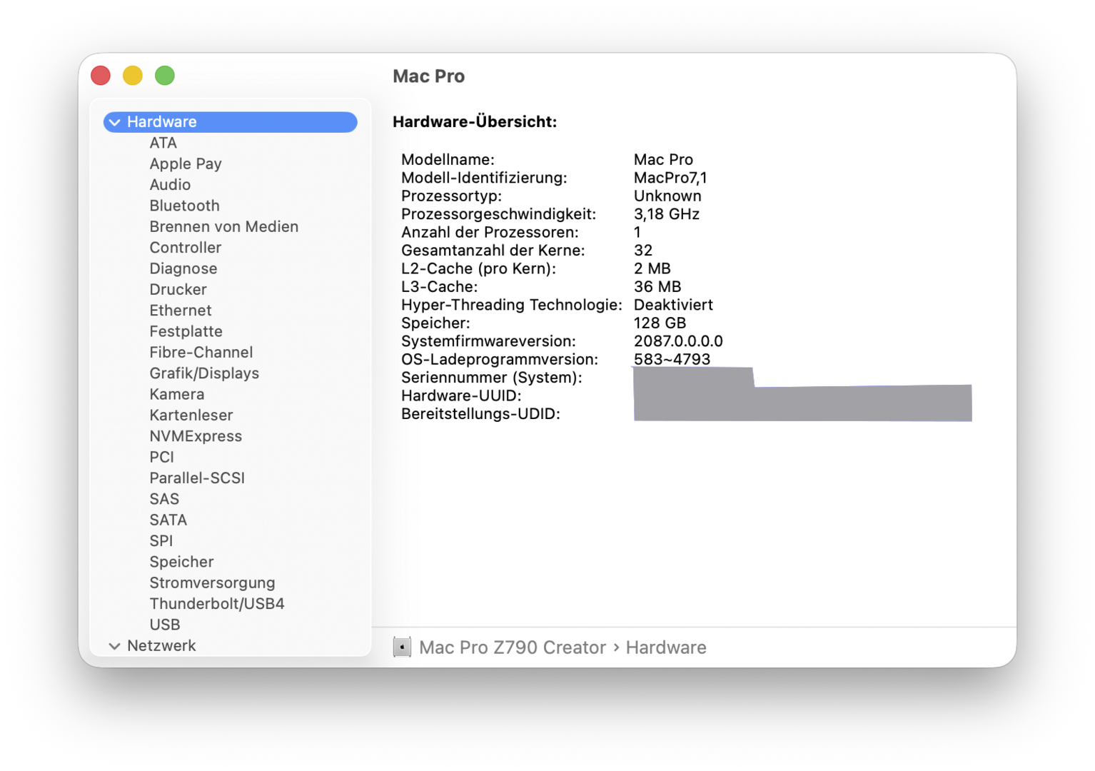

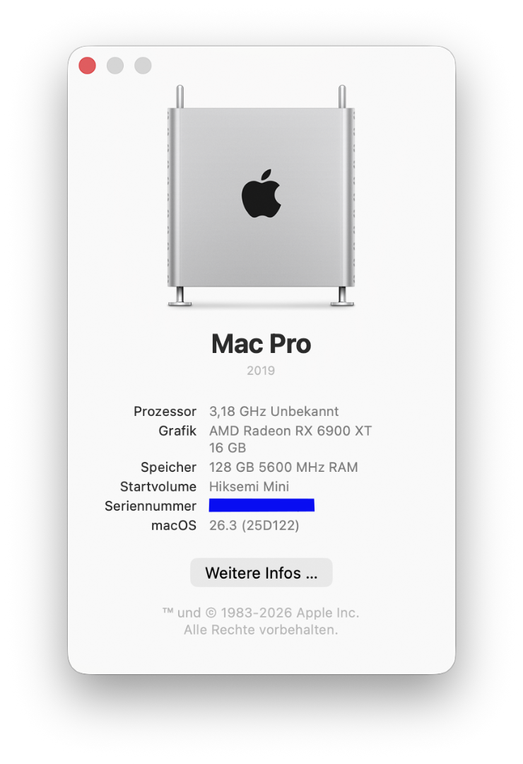

    Während die Grafik-Probleme wieder gelöst sind (Intel630 und div. AMD-Karten laufen wieder normal), hat mein Z790er sowohl sein WLAN als auch die Kennung seiner CPU für macOS verloren. im "About this Hack" (oben) wird die CPU dagegen ganz normal richtig angezeigt:
    Die CPU ist wieder mal unbekannt, obwohl der entsprechende Eintrag bei NVRAM/4D1F... noch der Gleiche ist wie bisher, die Version mit Intel-WLAN und Broadcom-Fake-ID hat zwar beim Patch funktioniert, bringt mir jetzt aber kein WLAN.
    Die anderen Rechner mit Broadcom-WLAN laufen nach OCLP-Mod-Patch einwandfrei und stabil.

    Die noch aktuellen Systeme brauchen eigentlich alle den Broadcom-Patch, wenn die Apple-Dienste genutzt werden sollen, bei Tahoe eben mit der OpenCore-Patcher Mod-Variante von laobamac. Und eine überarbeitete USB-Anbindung.
