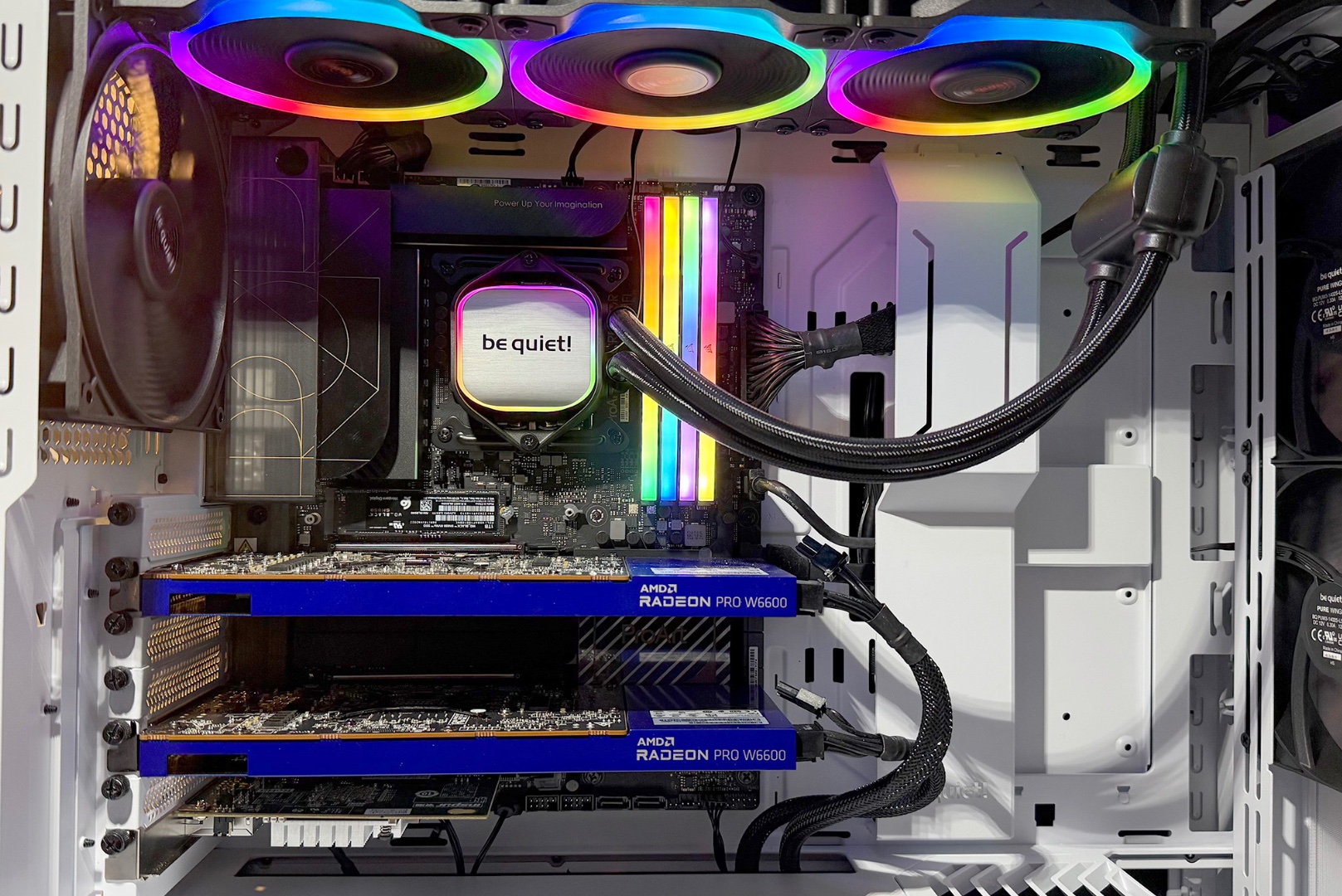

Das FileVault Thema ist eigentlich seit der Beta 6 oder Beta 7 keins mehr will meinen passiert nicht mehr ungefragt wobei ich jetzt nicht sagen kann ob FileVault, falls gewollt, dann ohne APFSAligned funktionieren würde. Die Crux hierbei liegt ja darin das Apple der Tatsache Rechnung trägt das nur noch Mac's mit T2 Chip oder AppleSilicon überhaupt unterstützt sind und alles andere rausgeschmissen hat. Bei den T2 mac's läuft der Spaß ja über den T2 (Verschlüsselung und Controller für Massenspeicher) könnte mir vorstellen das es deshalb dann auf nicht T2 Modellen (inkl. Hackintosh) eben nicht geht.
Mein neuer Hackintosh - Asus ProArt Z790 Creator WiFi
- MacGrummel
- Unerledigt

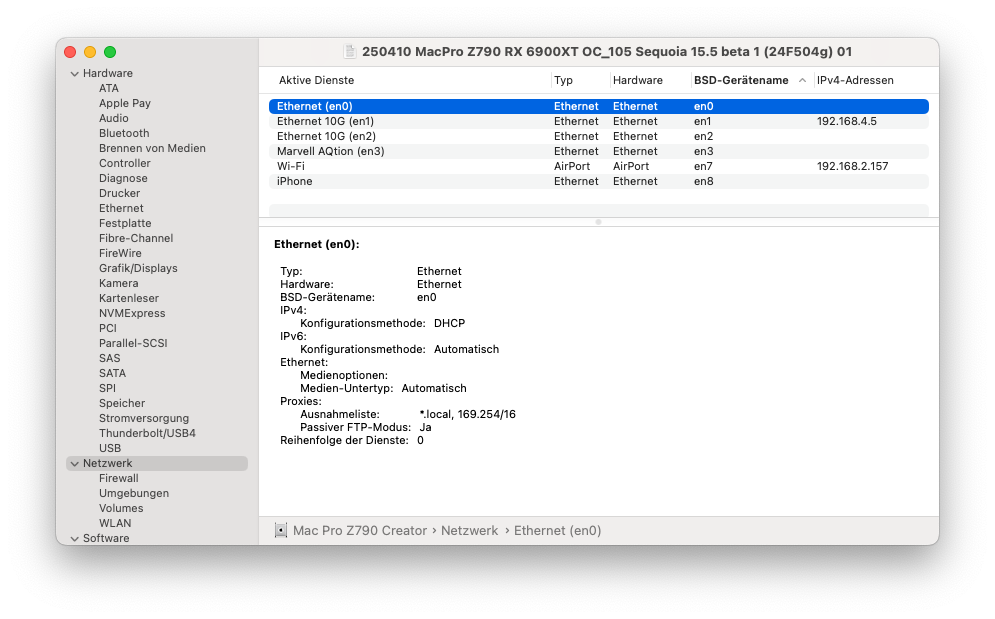

Hallo
gibt es eine Lösung die beiden Ethernet Anschlüsse - Marvell AQtion 10GbE AQC113c - und - Intel I226-V in Tahoe zum laufen zu bringen.
Hallo MACGRUMMEL
erstmals besten Dank für die config-plist.
Leider geht bei mir in Sachen Ethernet gar nichts.
Anbei die Config-Plist.

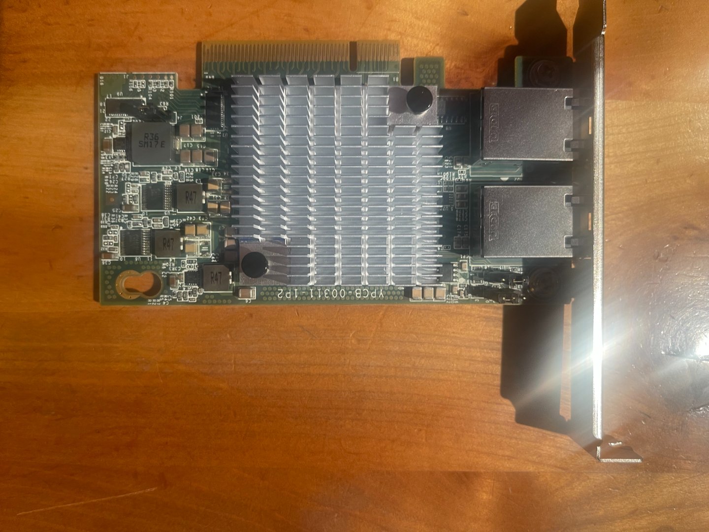

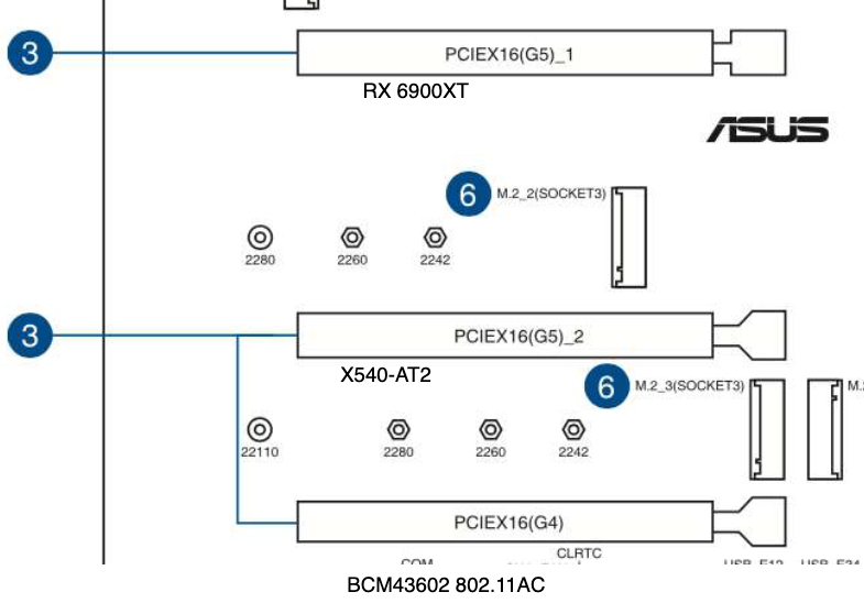

Hatte es auch mit einer PCIe Intel 540-AT2 10Gb veresucht - wird jedoch vom System nicht erkannt (auch in Hackintool)
Update: von 26.1 auf 26.2 - wie ist die beste Vorgehensweise?
Karten waren so eingebaut.
X540-AT2

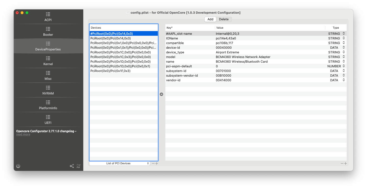

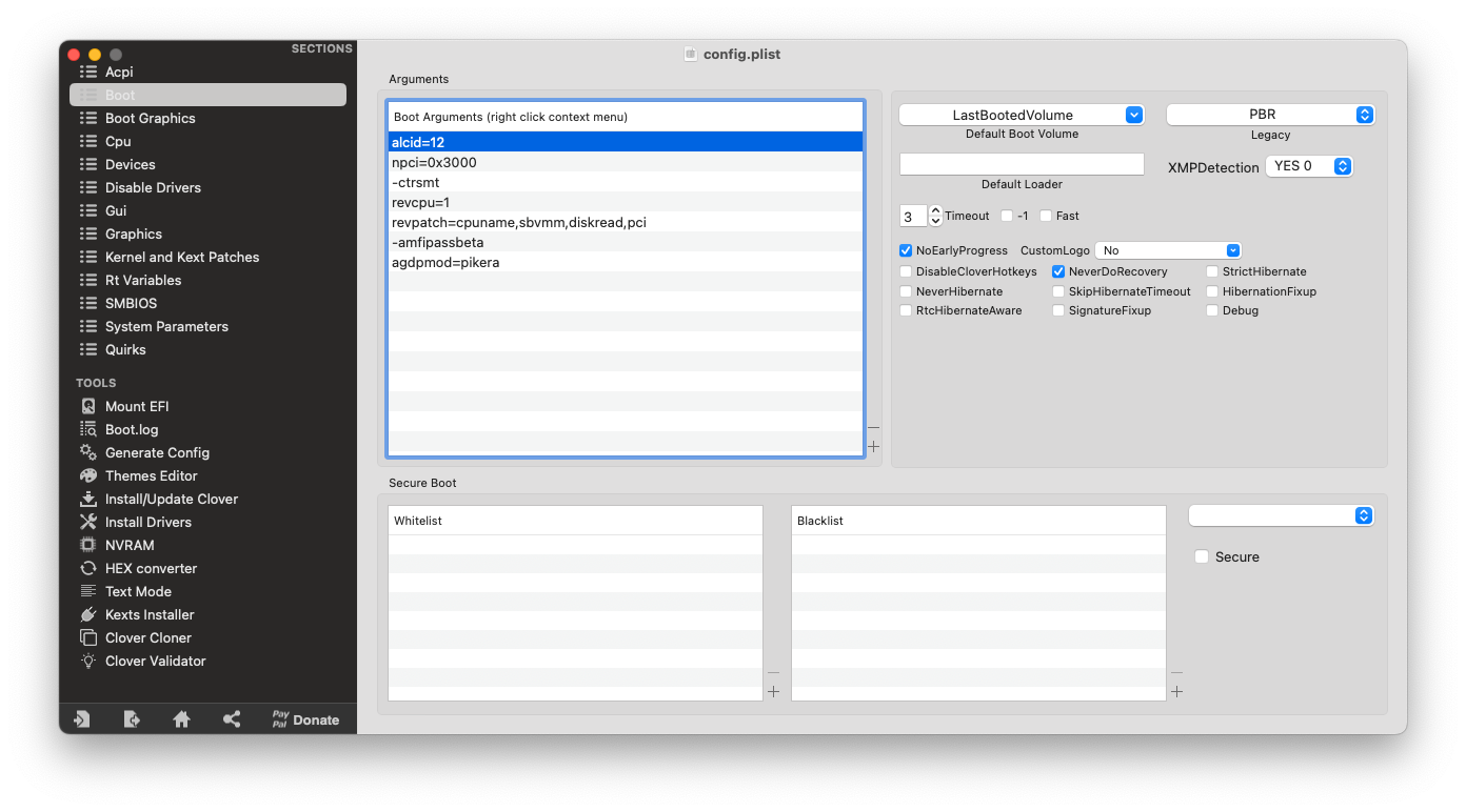

Na, Du hast in Deiner Liste nur IntelLucy aktiv, und das gleich doppelt, der ist eigentlich für Deine wieder ausgebaute 2x10G-Lan-Karte (und einer zu viel).
Den AppleBCMWLANCompanion.kext kenne ich nicht, genau wie Dein Boot-Arg wlan.pcie.detectsabotage=0. Die sind ja extra für`s Broadcom-WLAN ohne Patch.
Was für eine PCI-e-WLAN-Karte hast Du denn eingebaut? Versuch doch mal die klassische Variante: AMFIPass.kext hast Du zwar aktiv, das macht so allein aber keinen Sinn. Da fehlt alternativ zur anderen Methode der Skywalk- und IO80211Family-Kext-Kram mitsamt dem Skywalk-Block für den Patch. Und der aktive AmfiPass stört beim aktuellen Tahoe-Broadcom-Patch.
Hast Du denn die eingebaute Intel-WLAN-Karte im BIOS deaktiviert und die beiden Lan-Ports aktiv? Und wie steht es mit VTD im BIOS? Das wäre meine erste Vermutung. Im Bios lässt sich fast alles abschalten..
Und die PCI-e-Intel-X540-Karte steckt bei mir im entferntesten Slot.
Ich hatte ja am Anfang zwei kleine Grafikkarten eingebaut, jetzt ist es eine dicke mit knapp 3 Slots Breite. Und benutze die eingebaute Intel-WLAN mit Broadcom-Fake-ID.

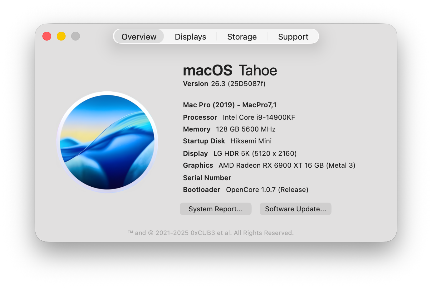

Für einen Hackintosh brauchst Du weder die 14900K noch die KS, da stört die dort eingebaute iGPU nur. Und deshalb hab ich die Version 14900 KF ohne iGPU.

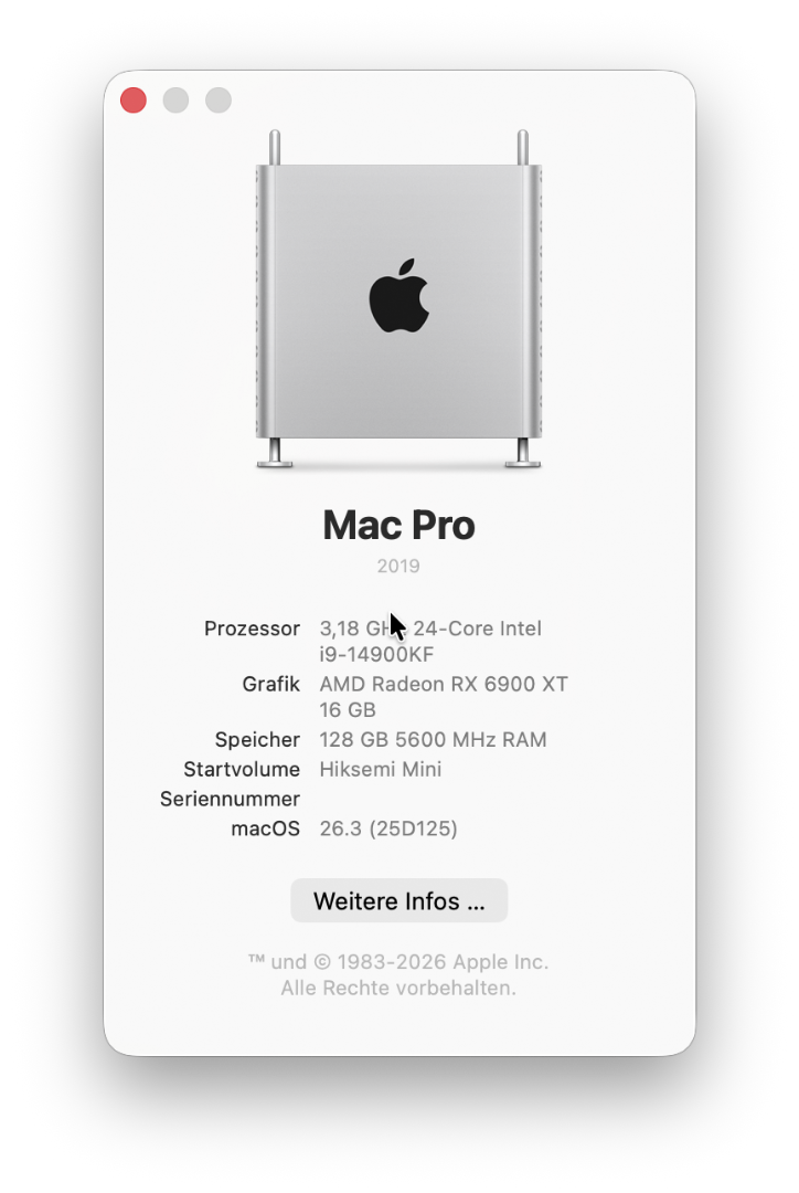

Das Gerät läuft auch mit Tahoe absolut stabil. Bei der aktuellen Version macOS 26.3 (25D125) wird auch die CPU wieder erkannt, was bei 25D122 erstmals nicht der Fall war.
Die Intel-WLAN-Karte läuft im Augenblick allerdings nicht, auch nicht über den Fake-Broadcom-Trick. Da der Z790er mit Sequoia zZt. mein Arbeits- und Hauptrechner im täglichen Einsatz ist, bin ich dieser Geschichte noch nicht auf den Grund gegangen. Tahoe läuft gut - und ich schreibe gerade darüber - Aber ich überlege, die Intel doch noch mal gegen eine Broadcom zu tauschen. Aber dafür brauche ich dann auch ausreichend Zeit..
Wie die RX 6950 XT läuft, musst Du selbst wissen. Bei mir läuft eine RX 6900 XT. Mit dem bekannten Navi-Problem, dass sie nach einem Start manchmal sehr lange braucht, bis sie ein richtiges Bild liefert. Das war mit den kleinen 6600ern übrigens eher schlimmer.

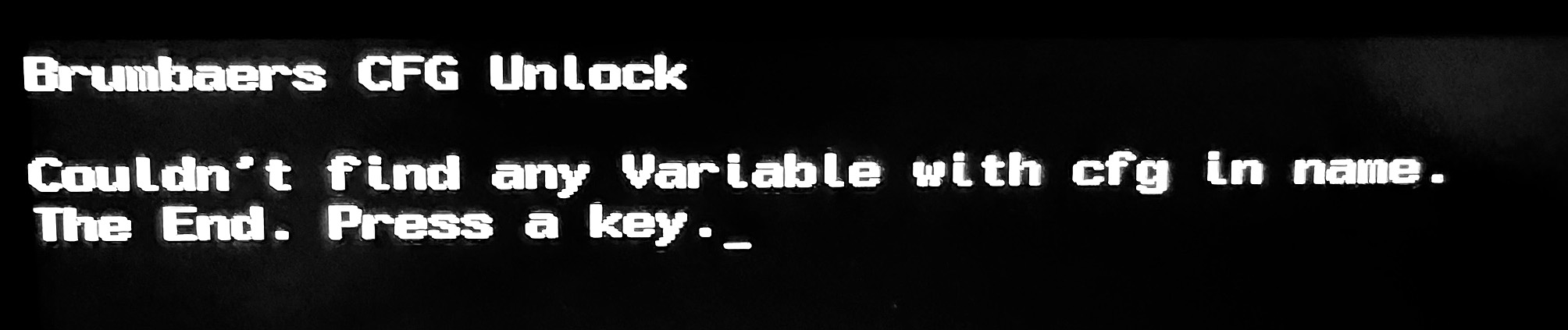

In meiner PListe sind AppleCpuPmCfgLock und AppleXcpmCfgLock normalerweise deaktiviert, aber dafür muss erstmal bei den Tools CFGLock.efi ausgelöst und mit ControlMsrE2.efi bestätigt sein..

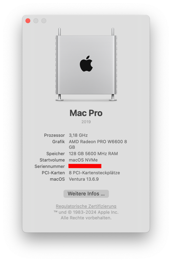

Ich kann das Montag noch einmal checken, aber ich war auch auf diesem Stand, bin aber der Meinung, mit Verblüffung festgestellt zu haben, dass die MacPro HEVC 10b hardwarebeschleunigt aus resolve rendern.

Bei Photoshop & Co wird mir die Hardware-Codierung immer angeboten. Vielleicht sollte ich hier mal Resolve installieren, meine Premiere-Lizenz ist leider ausgelaufen.
Wenn ich wüsste, die Karte würde hier laufen. Ist ja unterdessen deutlich billiger als ne zweite W6800er oder RX 6900er. Aber ich hab ja auch noch die beiden ungenutzten W5700er hier vom Anfang. Die ja angeblich in Mac und Hackintosh oOB...
Sonst müssen wir dafür wieder auf nen iMac(Pro)-SmBios umsteigen.. -
