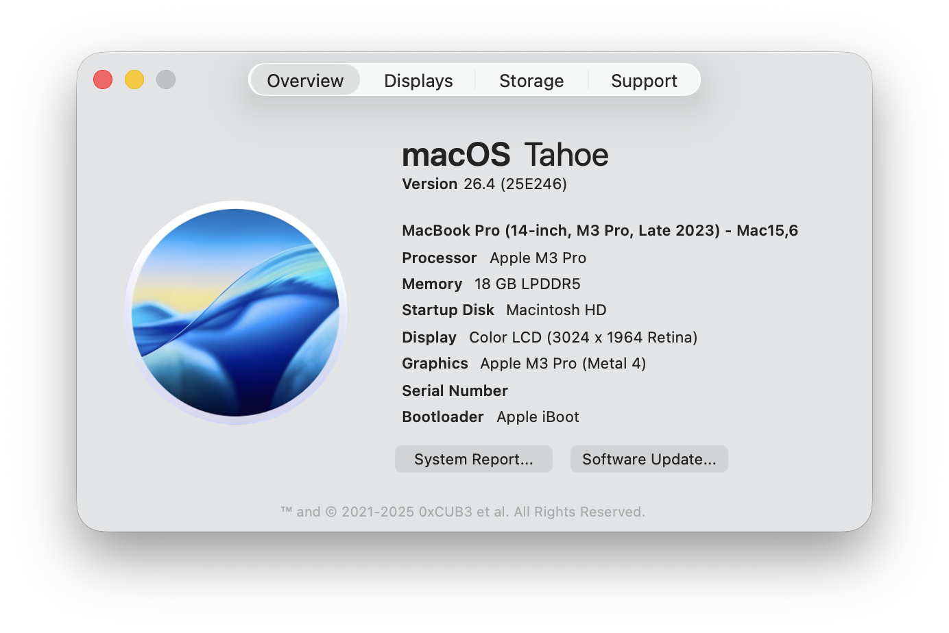

    Jetzt ist es so weit: macOS Tahoe 26.4 ist mit Version 25E246 zum offiziellen Release geworden.
    Mit dem bei jedem 26.4er Update in den Betas wieder komplett veränderten Finder, der jetzt der Gleiche ist wie unter Beta 4 und RC1.
    Furchtbar! Ich kann von diesem Update nur abraten! So nah an Windows dran waren wir noch nie: es gibt keinen Unterschied in den Symbolen zwischen eSata und USB, ein farbiges selbstgemachtes Logo wird weder für die Festplatten noch für Ordner zugelassen, mit der einen Ausnahme der Systemplatte, das Speichern der System-Informationen mit festgelegte langer Nomenklatur ist weiter nur auf Umwegen möglich. Übrigens werden auch SD-Karten nicht Orange wie die USB-Platte, sondern Grau wie die Apple-Platten dargestellt. Ich bin jedes Mal am Suchen..
    Grade, dass im Finder alles zu finden ist, was gebraucht wird, macht doch (bisher) einen wesentlichen Unterschied zu Windows und zu iOS aus..

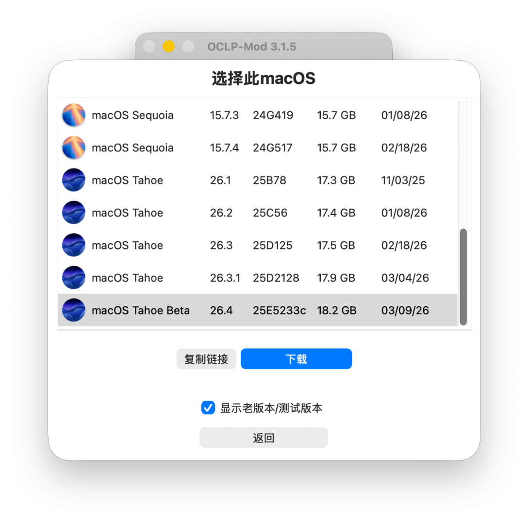

    Das Installer-Paket ist jetzt tatsächlich über 18,2 GB groß, aber Neuerungen hab ich noch nicht gefunden.
    Fazit: Peinlich, wenn's geht nicht installieren! Was machen die da??
    (Und ich hab den Schrott spätestens übermorgen auf dem Firmenrechner!)
    P.S.: Das hat schon was sehr Originelles: die von mir beschriebenen Bugs im Bereich des Finders treten bei meinem Apple-Silicon-MacBook nicht auf. Selbst die CF-Card behält ihr von mir vorgegebenes Symbol!

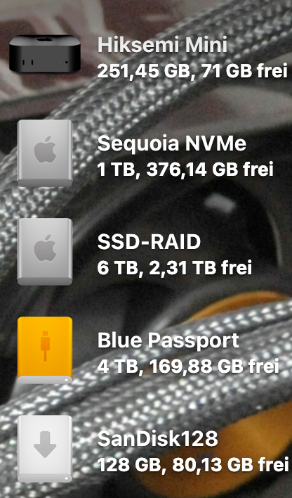

    Im Prinzip spricht nichts dagegen! Nur, dass das vielleicht für ein etwas langsameres System sorgen würde. Und, sorry, 256GB sind für mich keine kleine, sondern eine ganz kleine System-Platten-Größe, da passt für mich nur ein Spar-System drauf. Wie das Tahoe-System auf meinem Z790er auf der kleinen Hiksemi-SSD, über das ich hier grad schreibe..
    Da kann eine größere Platte wirklich nicht schaden, auch wenn viele Sachen eben Online bereit stehen. Ob die USB/TB-Platte schnell und stabil genug arbeitet, musst Du selbst heraus finden. Da ist der reale Eindruck wichtiger als irgendwelche gut gemeinten Zahlen.

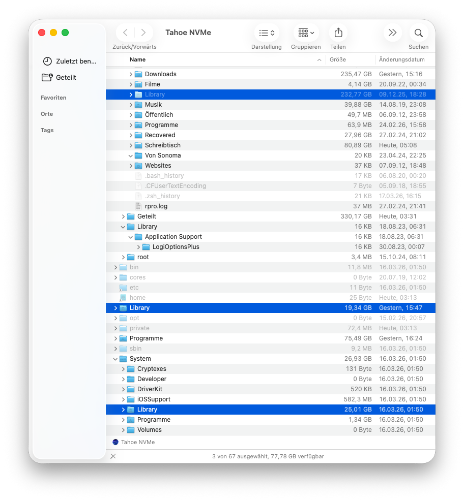

    Meine Antwort auf Deine Eingangsfrage wäre ein klares Jein:

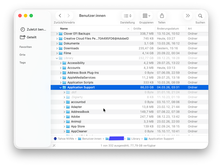

    Dem Mac-System war es schon so lange ich es kenne eigentlich egal, wo die Programme lagern. Aber das heißt eben nicht, dass nicht viele Teile eines arbeitsfähigen Programms ihren festen Platz haben. Der wichtigste Ort ist der Ordner "Library" mit seinen Unterordnern
    (hier besonders "Application Support"). Library-Ordner gibt es mehrfach im OS-System mit leicht unterschiedlichen Aufgaben:
    in der Library im User-Ordner lagern zB. die Mails und andere Messages mit ihren Anhängen, die Caches, die Preferences, also Einstellungen der verschiedenen Programme, ...
    Die meisten dieser Ordner sind aus guten Gründen den Usern gegenüber schreibgeschützt.

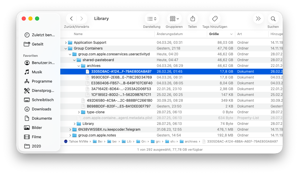

    Meine Ordner in der User-Library "Application Support" und "Group Containers" sprengen bereits die Größen einer kleinen Festplatte. Aber es wird ja niemand gezwungen, ein Backup des iPhones zu speichern, uralte Mails zu behalten oder die gesammelte Musik auf den Rechner zu laden. Und sowohl das Backup als auch die Musik könnten auch ausgelagert werden. Da diese Daten aber eben vorgegebene Standart-Plätze haben, solltest Du sie durch ein Alias am Original-Ort ergänzen. Spuren Deiner Apps wirst Du immer in "Application Support" finden, sowohl in der User- als auch in der System-Library.
    Und hier wird der Platz gebraucht, nicht im Programme-Ordner. Deshalb wird ein Auslagern der Programme auch nur bedingt erfolgreich sein können.
    Die beiden System-Librearies sind deutlich kleiner und wachsen auch nicht so schnell.

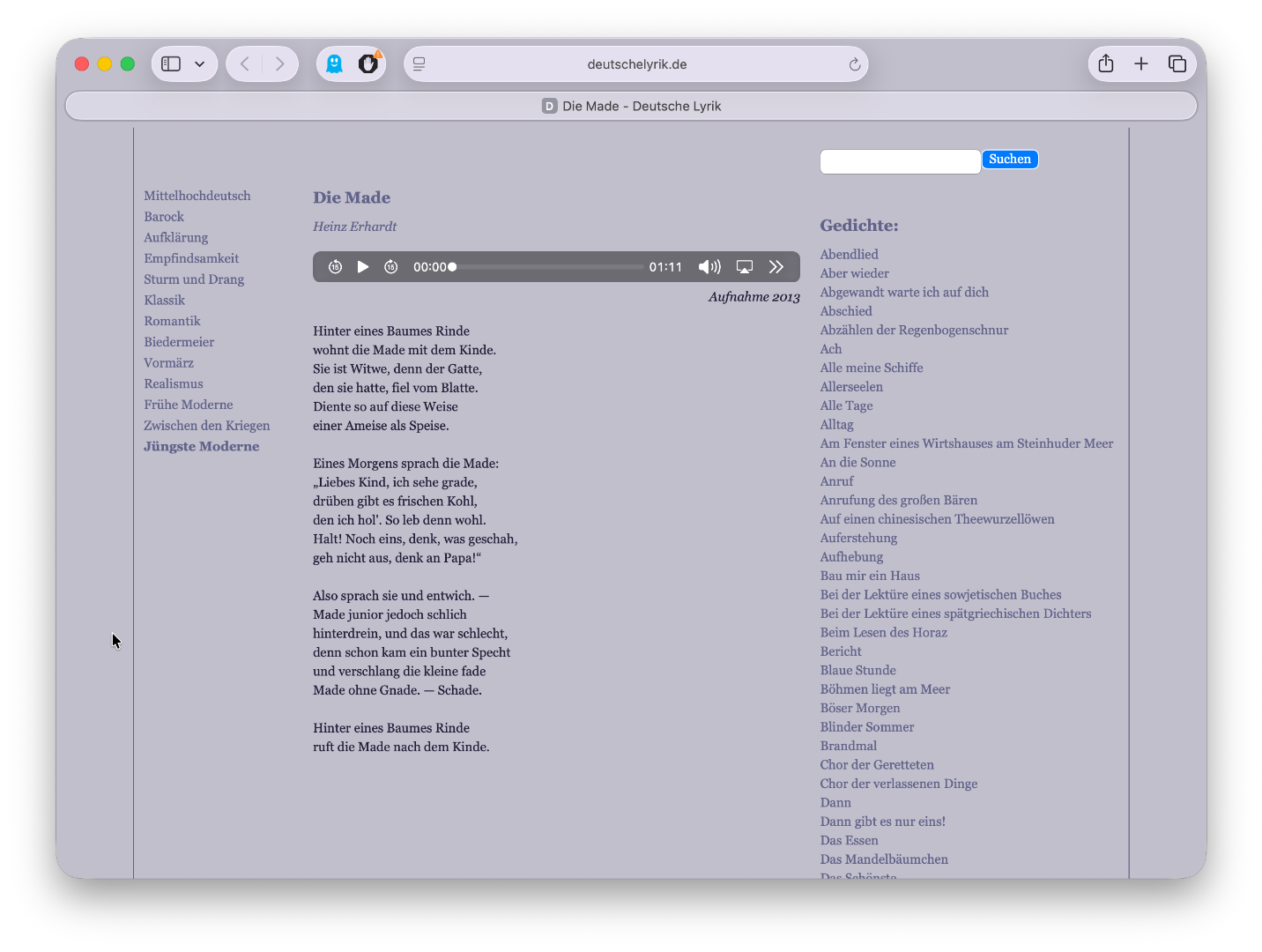

    Dazu eine kleine Übung, die ich letzte Woche versucht habe: "Wie geht das Gedicht "Die Made" von Heinz Erhardt?
    Kann jede KI problemlos nachsehen, steht dutzendfach im Netz.
    Was kommt bei raus? Selbst im dritten Versuch passen spätestens beim dritten Absatz weder Versmass, Sprach-Rhythmus noch Inhalt. Der ja Rhythmus eigentlich schon am Ende des zweiten Satz nicht mehr: "Blatte" wird zu Blatt, nachdem beim ersten Versuch schon das "e" am "Kinde" gefehlt hat. Plöd eben.
    "Weiß ich nicht, schätz ich mal eben! Suchen ist mir zu langsam."
    Da müssen wir uns dann auch nicht wundern, wenn aus unseren öffentlich zugänglichen Texten nachher gequirlter Mist kommt.

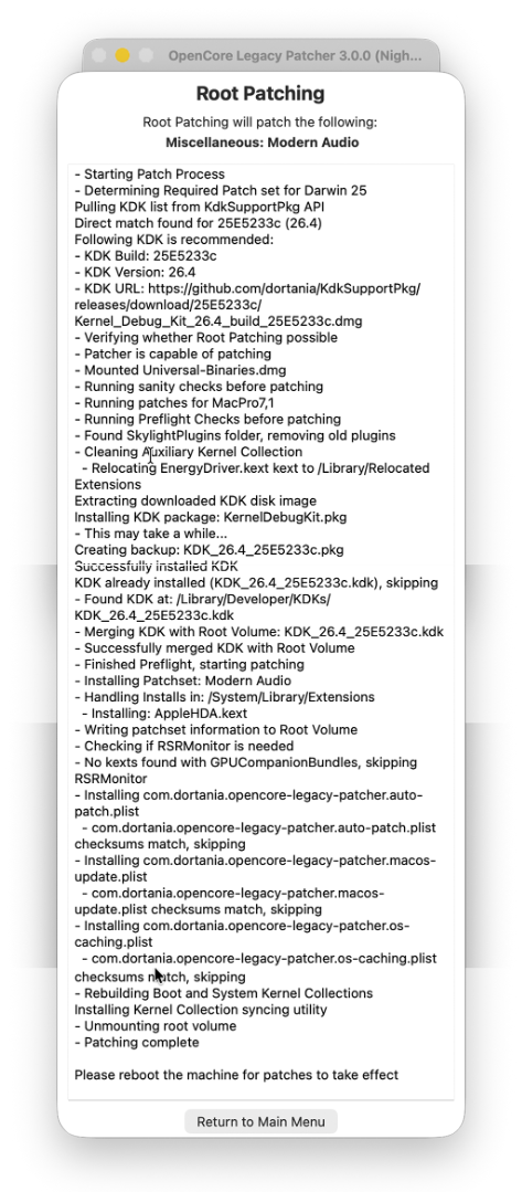

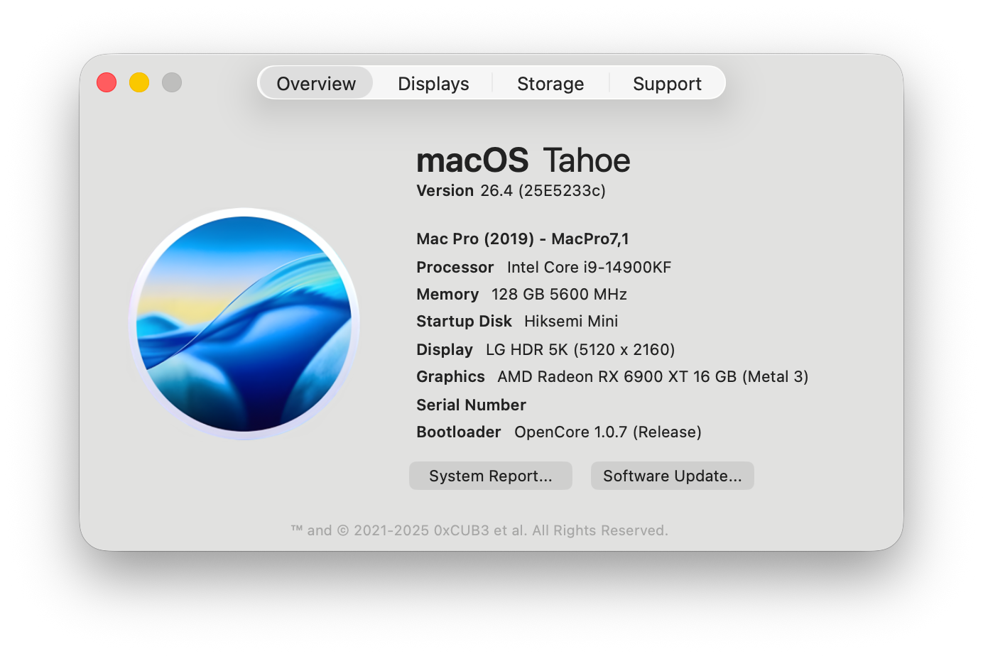

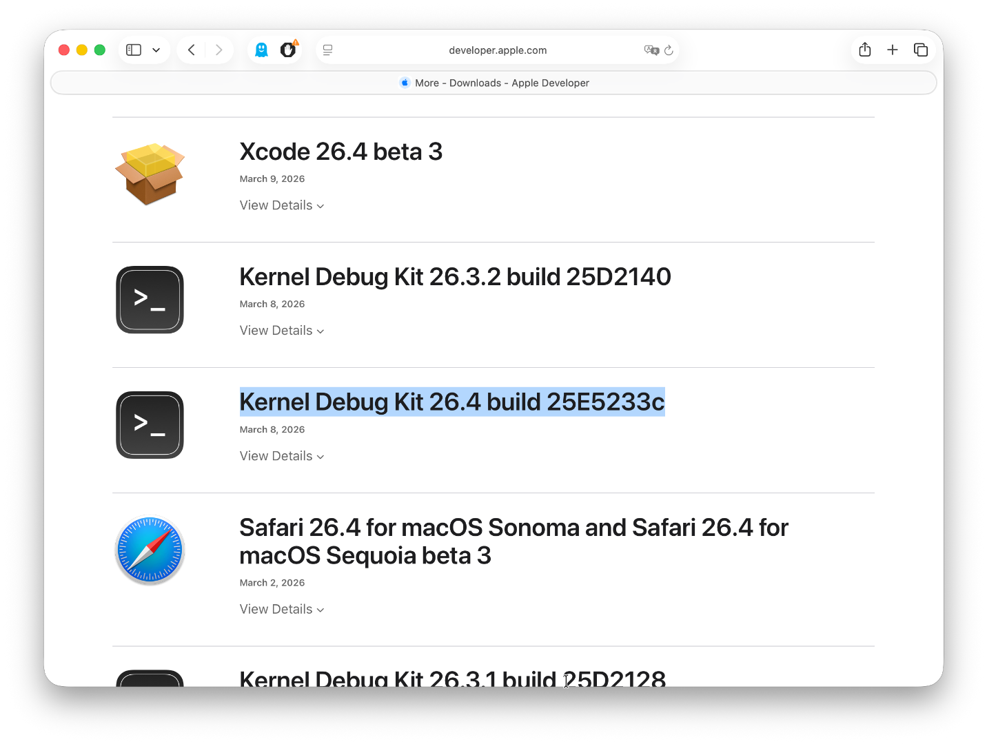

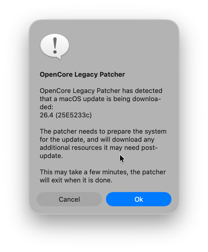

    Hey, endlich geht es weiter! Apple hat einen KernelDebugKit für macOS Tahoe 26.4 veröffentlicht, passend zur aktuellen Beta 4 25E5233c.
    Da mit können die OC-Patcher wieder richtig arbeiten.
    Ich fürchte ja, dass dann der Release von 26.4 schon fast ins Haus steht. Und das bei den ganzen kruden Änderungen im Finder und dem Zugriff auf den Dokumente-Ordner.

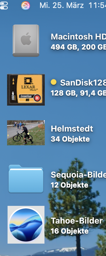

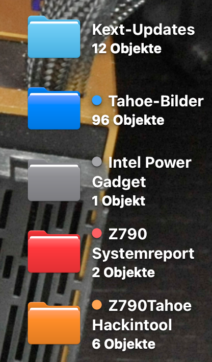

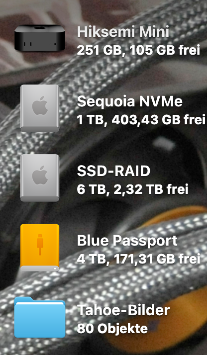

    Zur Erläuterung: Jetzt hat bei Beta 4 meine jeweils aktuelle System-Platte zwar ihr Icon wieder,
    aber alle anderen bisherigen Ordner- und Festplatten-Icons sind ausgeblendet. Dafür werden die klassischen aus dem letzten Jahrhundert stammenden Ordner-Symbole jetzt klickiebunti durchgefärbt, wie eben unter Tahoe üblich.
    Auch ne Unterscheidung, aber nicht die, die ich bisher genutzt hatte.

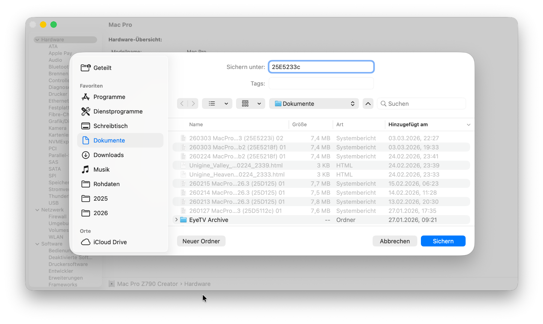

    Und zum Speichern der System-Info im Dokumente-Ordner: bisher (seit über 25 Jahren..) habe ich nach jedem größeren Update der Rechner die danach aktuellen Systeminformationen möglichst exakt und für mich wiedererkennbar benamst und im Dokumente-Ordner gespeichert. Seit 26.4 Beta 1 geht das nicht mehr so einfach: wenn ich beim Speichern den Namen an das Update anpassen will, ist das Feld sofort leer. Schreibe ich in das nun leere Textfeld den Namen, wie er eben in meiner Nomenklatur gehört, bricht er irgendwann ab und macht einfach beim nächsten Zeichen weiter. Ich könnte auch den Namen eines vorhandenes System-Dokuments unverändert übernehmen und dieses damit überschreiben. Aber das ist ja nicht im Sinn der Speicherung. Es macht übrigens keinen Unterschied, ob ich die Systemberrichts-Datei unter "Dokumente" oder in einem beliebigen anderen Ordner speichere. Mein Workarround: erst mit kurzem Namen da speichern, wo es hin soll (nur "MacPro" oder so..), dann umbenennen.
    Finder-Spielchen eben..

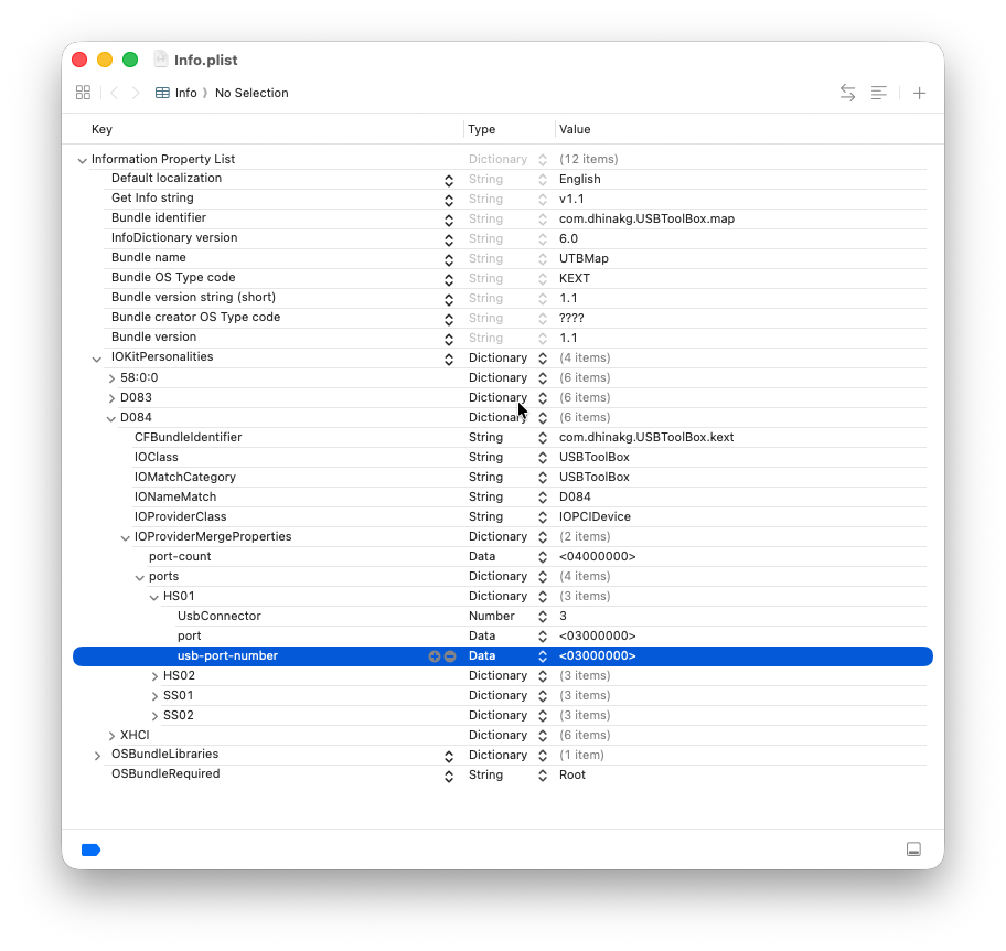

    O.K., der USB-Kext ist zumindest in sich stimmig und aktuell, daran hängt es also nicht. Ob der so richtig ist, kannst nur Du direkt am Rechner feststellen.
    Vielleicht solltest Du einen eigenen Thread aufmachen für Deinen Rechner, denn so ganz passt das hier nicht zwischen. BTW: Läuft der denn noch mit Sequoia?

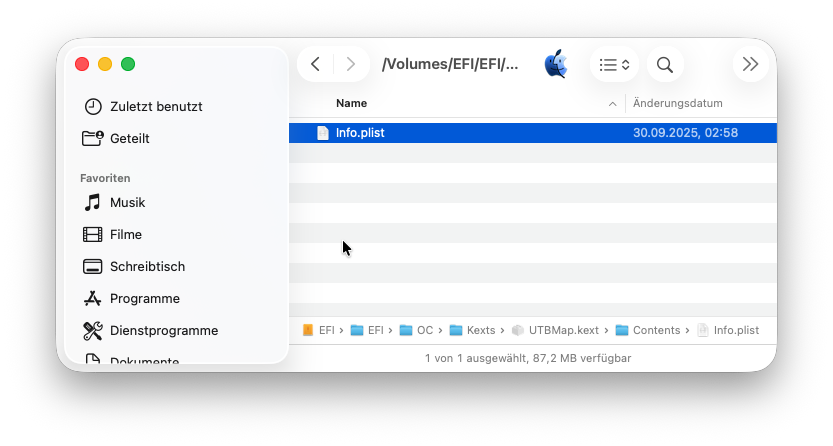

    Der einzige gröbere Fehler, der mir sofort auffällt, ist die csr-active-config (NVRAM / 7C436.... Mach da mal 03080000 draus. Ich kann ohne Kexte natürlich nicht in Deine USB-Konfiguration sehen, aber da liegt der häufigste Fehler: die Ports sollen in usb-port-number umbenannt sein. Das macht das aktuelle USB-Tool-Box-Paket eigentlich automatisch, wenn nicht, kannst Du es selbst machen:
    UTBMap.kext mit Rechtsklick öffnen & Paketinhalt anzeigen, Contents/Info.PList
    mit einem geeigneten Editor öffnen (X-Code, im Zweifel auch TextEdit),
    bei IOKitPersonalities wie auf dem Bild einfach die Port-Zeile duplizieren und aus "port" "usb-port-number" machen und speichern.

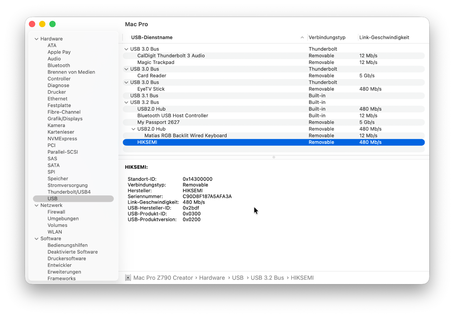

    Das Beste zum guten Schluss: wieder auf die ursprüngliche Richtung gedreht geht USB-C am 790er nach erneutem Start auch wieder schnell.
    USB ist bei richtiger Grund-Konfiguration fast immer ein Kontakt-Problem. Soll ich jetzt sagen, die Hiksemi-Mini-SSDs taugen mit ihren USB-C-Steckern nichts? Stimmt bestimmt, hilft aber nicht weiter. Oder der schon einmal nachgebesserte USB-Front-Anschluss an meinem Z790er? Auf der Rückseite bekomme ich die kleinen Dinger ja fast nicht mehr raus, da sitzen die Anschlüsse einfach zu tief im Gehäuse. Und schalten sich trotzdem gelegentlich ab.
    Und am X99er ist das das Original-Kabel vom Festplatten-Gehäuse, eingesteckt in der fest verlöteten Rückseite. Da komm ich auch nicht mit der Schere.
    Jede offene Steckverbindung ist eine potentielle Fehlerquelle. Genau deshalb wird ja im IT-Bereich versucht, so wenige wie möglich zu haben. Und wenn mit gesicherten Steckern zu arbeiten. Das geht nur nicht immer.

    Die bei Beta 2 und Beta 3 aufgetauchten Fehler im Finder und beim Speichern der System-Informationen sind geblieben.
    Origineller Weise hat an meinem Z790er die Startplatte ihr Logo jetzt wieder, aber dafür sind jetzt auch alle anderen Festplatten- und Desk-Ordner-Logos verschwunden.
    Und: die Startplatte läuft nur noch mit USB2-Geschwindigkeit, obwohl sie an einem eindeutig bestimmten USB3-Port hängt. Das macht schon das Schreiben dieses Textes mühsam und zäh. Und mein X99er hat genau das gleiche Problem mit seiner externen Platte..
    Die Größe des großen Paketes liegt unterdessen bei 18,22 GB!
    Und ein passender Kernel Debug Kit 26.4 ist noch immer nicht vorhanden, also gibt's keinen Patch.
    P.S.: Das USB-Problem ist mit dem Umdrehen der USB-C-Stecker und einem Neustart erledigt.
