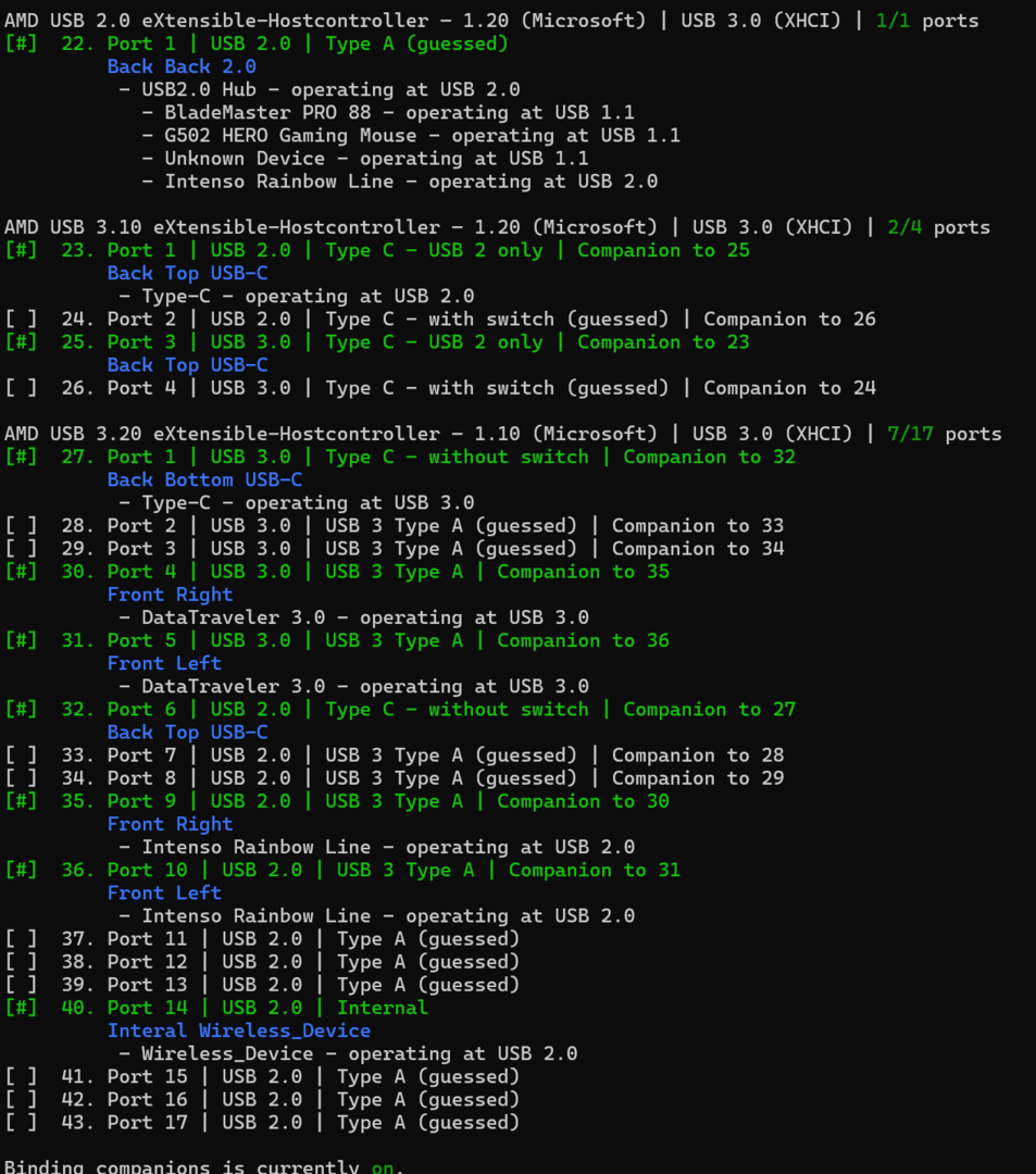

  • Neuste ACPI Settings nun darf ich wohl das USBTool nochmals konfigurieren...
    SSDTs sind von einem anderen Mitglied der wohl ein sehr viel plan hat.
    Bei dem Bootvorgang verschwindet das Bild mit dem Logo bei Halbzeit des Ladebalkens.
    Anbei noch die Screenshots von USBTool. Leider Sieht man den Controller nicht genau Definition nur XHCI da komme ich auch nicht so weiter.

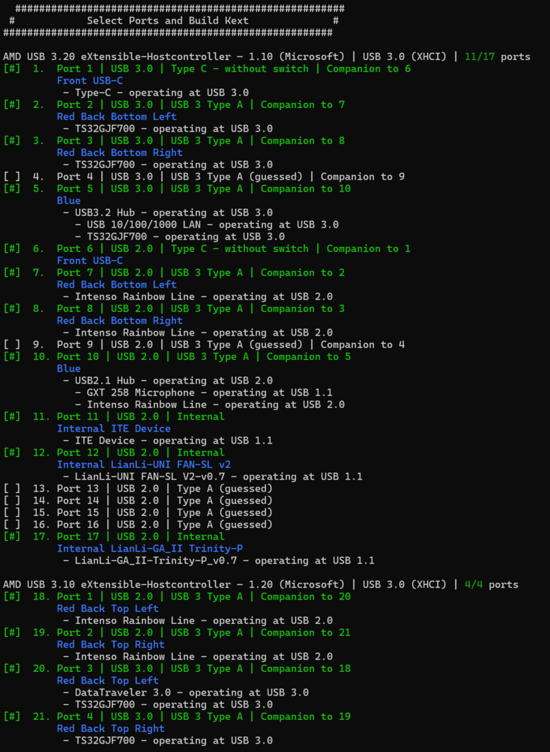

  • Ich werde es mal mit corpnewt/USBMap probieren sieht viel versprechender aus.
    Ohje da fehlen wohl 2 Controller die nicht Aktiv sind. Das wird ein größeres Abenteuer :D

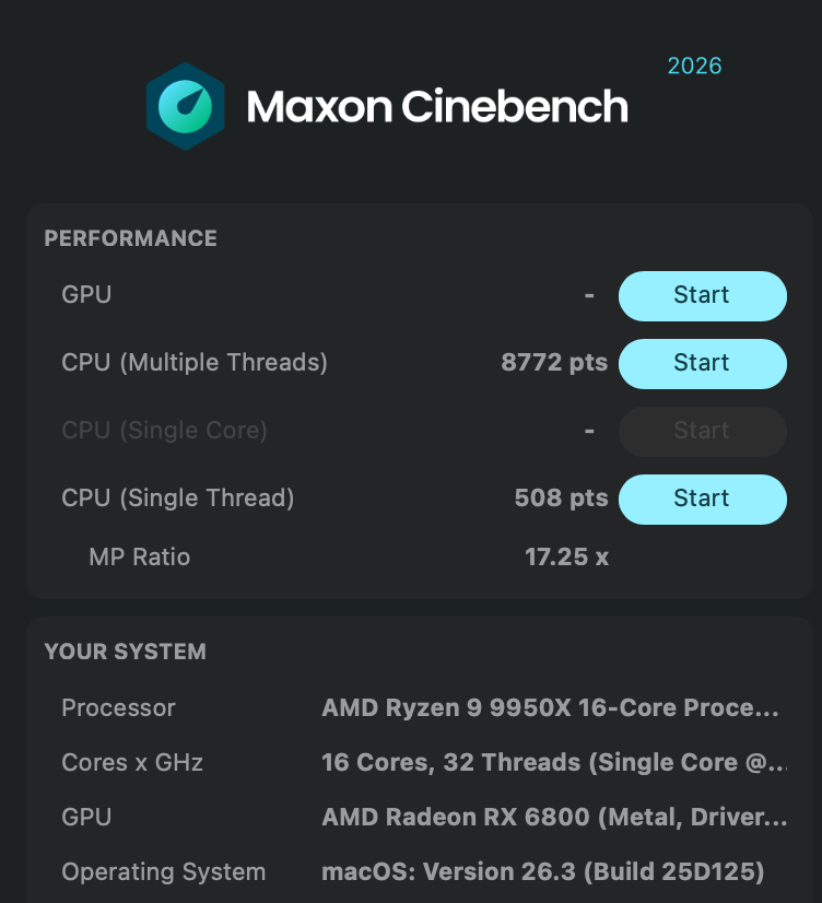

    die Cinebench Score's sind okay ?
    Bekam mal einen sporadischen Black Screen, dennoch nach einem Neustart gings wieder

    EDIT: Alles gemappt.

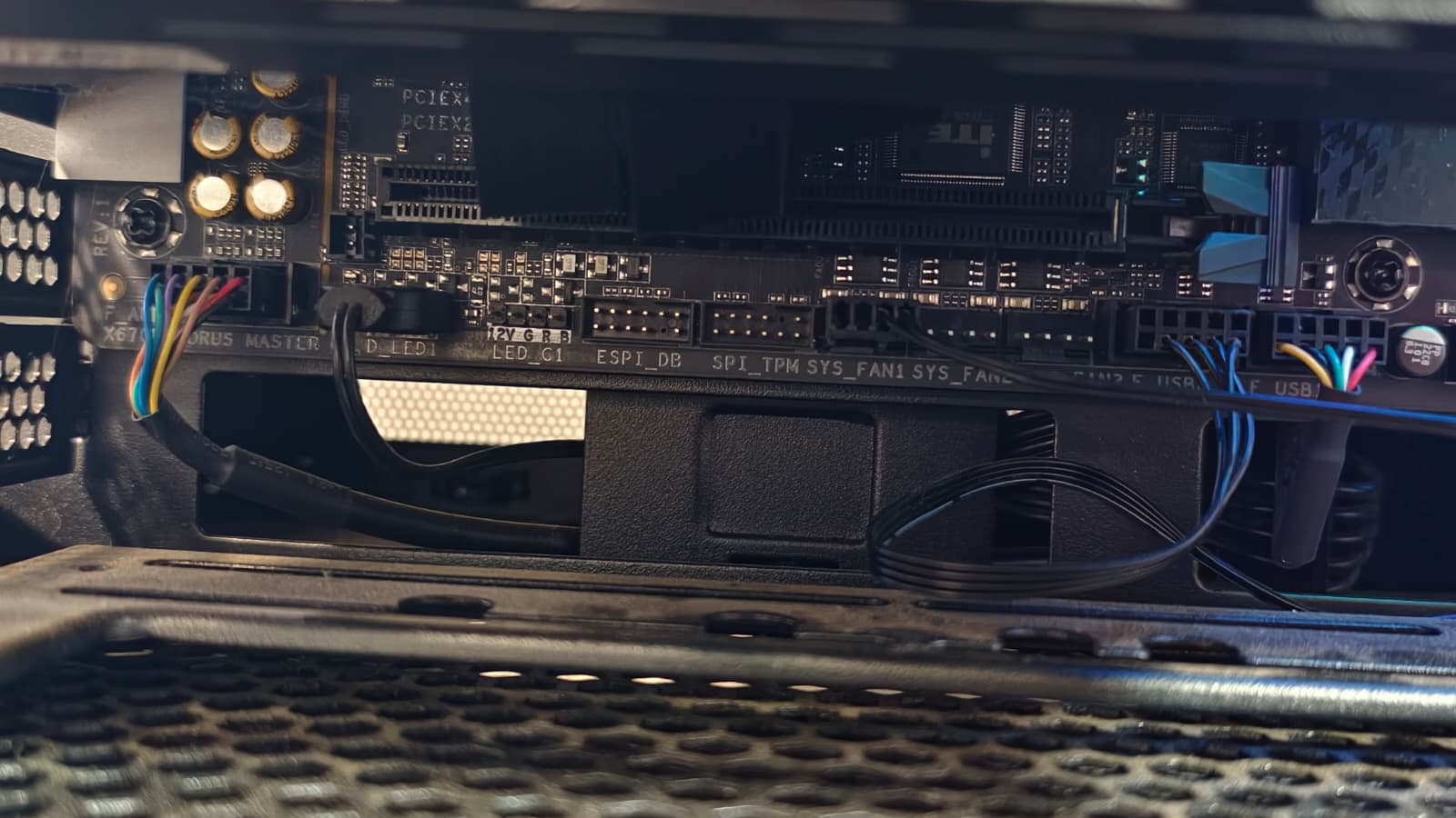

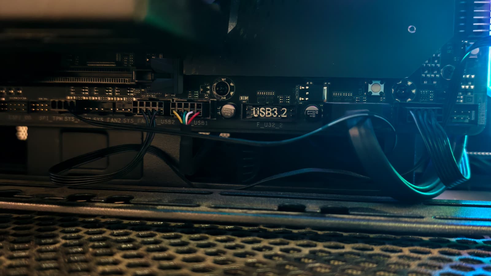

    Leider springen die Front USB links und rechts nicht an, es blickt kurz der Stick auf. Mehr aber auch nicht.
    Versuche mal Evtl. ein anderen Type auszuwählen.
    Liegt wohl an dem USB Port da 2 Kabel an einem Connector im Mainboard dran hängen ?! :wallbash:
