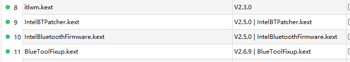

    Dennoch kann man eine Intel AX210 und auch andere Intel WLAN-Karten unter Tahoe und Sequoia nutzen ohne das man aufwendig das System Patchen muss.
    Nötig sind dazu folgende Kexte welche in den Bootloader eingebunden werden müssen.
    • itlwm.kext
    • BlueToolFixup.kext
    • IntelBluetoothFirmware.kext
    • IntelBTPatcher.kext
    Weitere Einstellungen im NVRAM-Bereich werden für die Intel Karte benötigt damit WLAN auf DE läuft und BT ohne Probleme funktioniert. Für BT benötige ich für eine problemlose Nutzung wirklich alles was im Bild aufgelistet wird. Auch die Einträge unter Delete.
    Damit WIFI auch funktioniert mit dem itlwm.kext nicht vergessen die HeliPort App zu installieren. Das Alpha Release ist die richtige Version.
    Für denn der Testen möchte habe alles in der angehängten ZIP zusammengefasst außer dem Kext itlwm.kext wegen der Größe. Diesen bitte unter diesem LINK herunterladen.
    Viel Spaß mit der Intel AX210.
