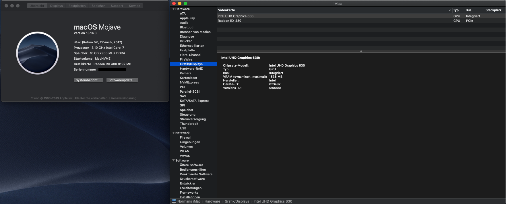

  • iMac 18.3
    Clover 4520
    Mainboard: MSI Z370 PC PRO
    CPU: i7 8700K
    Grafikkarte: Gigabyte RX 560 mit Lilu und WE
    Wlan/ BT: BCM94360CD läuft OOB
    Audio: ALC887 Codec läuft mit AppleAlc inject 11
    HDMI Audio läuft
    LAN mit IntelMausiEthernet.kext
    BootArg: lilubetaall.
    USB Geräte die bei mir funktionieren:
    Elegato iTV 3
    Logitech USB Headset H540
    Infrarot Sensor aus einem MacBook Pro von 2007
    Appledienste:
    iMessage, Facetime, Handsoff, AirDrop OK
    Ruhezustand funktioniert

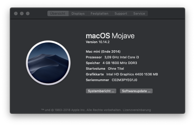

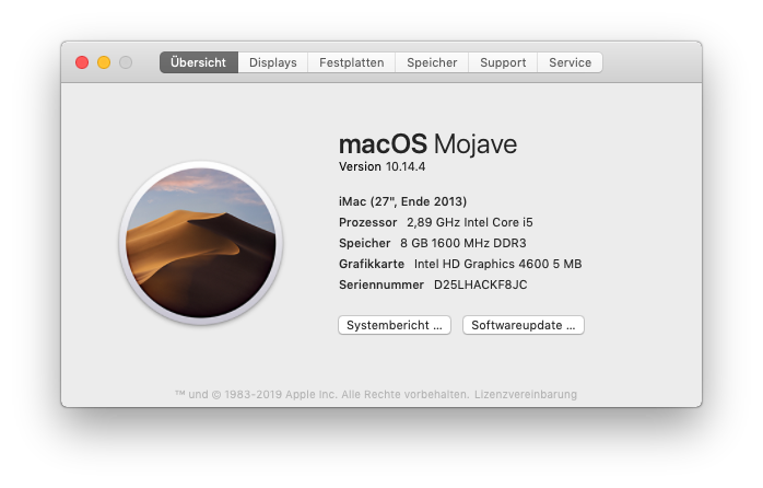

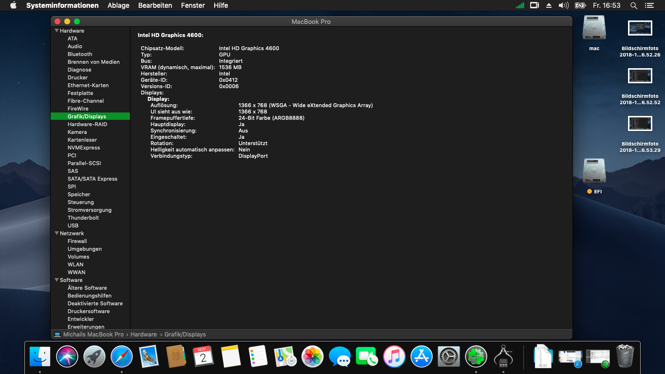

  • iMac 14.1
    Clover 4513 aus Beta-Thread
    GA-H81M-HD3
    Core i3 4330
    Intel HD 4600
    Sound bisher nicht getestet. Läuft mit 10.14
    EDIT: EFI hinzugefügt
      (4,1 MB, 462 Mal heruntergeladen, zuletzt: )
    Einmal editiert, zuletzt von DerJKM ()

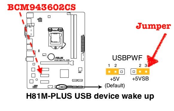

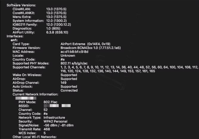

  • Mein Hackintosh alias iMac14,2
    CPU: i7 2600k Sandy Bridge
    Mainboard: MS778 V2 (Medion/Microstar)
    Grafikkarte: MSI R9 270X 2G Gaming
    Lan: Realtek 8111
    W-Lan: BCM943602CS incl. Handoff und Co
    Soundkarten: Realtek ALC662 Layout ID1 (läuft im Moment noch nicht)
    Gruß Mocca55

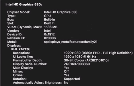

  • Dank @al6042's EFI (basiert darauf) habe ich endlich die HD530 zum gehen gebracht, nachdem ich ca tausend Sachen übers WE probiert habe (bin noch nicht sicher was der Unterschied zu vorigen configs war)
    MSI Z170A PC MATE✅
    i5 6500 3,20GHz✅
    16GB RAM✅
    HD530 1,5GB✅
    Realtek RTL8111H Gigabit LAN✅
    Realtek ALC887 Sound✅ (bisher aber superleise, mal sehen was ich da noch machen muss??)
    macOS 10.14 beta
    Clover 4542

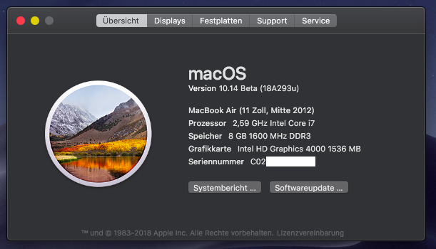

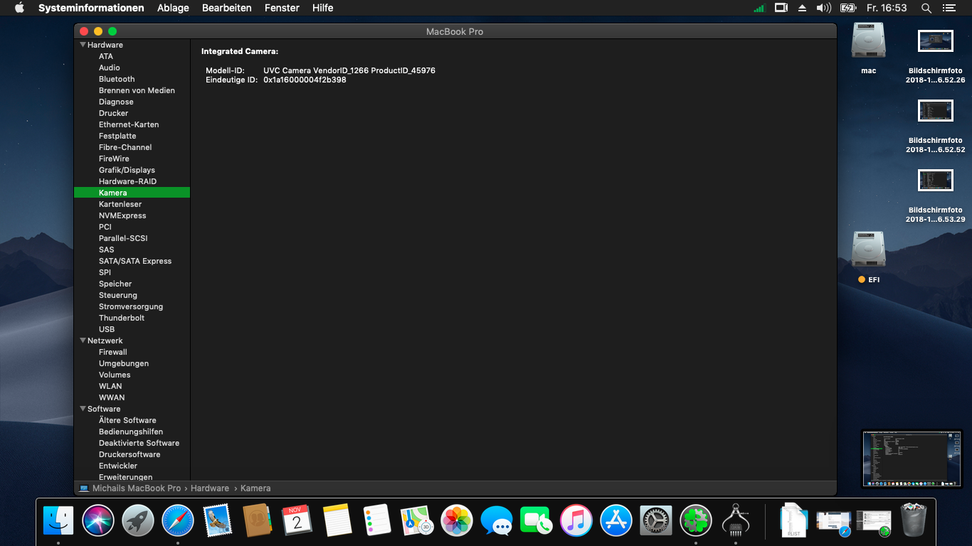

  • HP Elitebook Folio 9470m
    CPU: i7 3687u
    Grafikkarte: HD 4000 1600x900@60hz
    Lan: Intel 82579LM Gigabit
    W-Lan: BCM943224 (<- ist bestellt, Original Intel läuft nicht)
    Soundkarten: Intel 7 Series/C210
    Tastatur, Trackpad, HP Webcam und Sleep funktionieren.
    iCloud Dienste vorkonfiguriert, jedoch nicht aktiv. Mojave ist nur zum Schnuppern gedacht ;-)

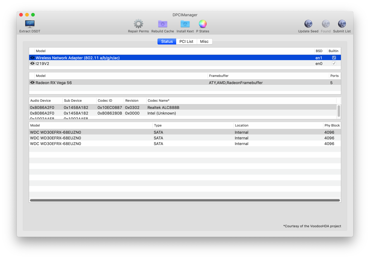

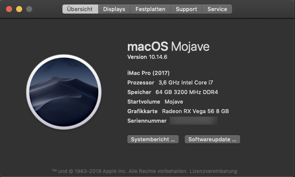

  • Der Große hat den Umzug auch überstanden, musste ihm aber dafür die drei drehenden HDDs abklemmen.
    Hier die Eckdaten:
    Zitat
    GA Z270-HD3P F9d | i7 7700k 4,2Ghz | 32GB RAM | Vega56 8GB | NVMe SSD 960 EVO 250 GB / 3x3 TB | BCM943602CSAX | macOS 10.14 | Clover 4674
    Wobei im Paket präventiv die WLAN-Geschichte in der DSDT entfernt wurden, falls eine solche in eurer Kiste nicht verbaut ist.
    Dafür gibt es aber auch eine SSDT für den i7 7700K...
    Die Serial Number, Board Serial Number und MLB wurden bereits geändert...
    2 Mal editiert, zuletzt von al6042 ()

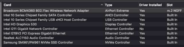

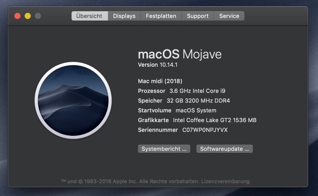

  • IMac 18.3
    GA Z370 HD3P (UEFI F8) | Core i5 8500 | 16GB RAM | Radeon RX580 8GB | Samsung 860EVO 256GB SATA | BCM943602CS "Flughafen Computer" | mac OS 10.14.1 | Klee aktuell
    Läuft alles zuverlässig Grafik, Sound, AHCI, Sleep und aufwachen von selbigen funktioniert.
    Seriennummern wurden für die hochgeladene EFI geändert...
    Habe nochmal eine geänderte Version ohne Hotplug hochgeladen... aber der Rest bleibt wie gehabt...

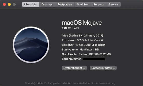

  • iMac 18,3
    Selbiges Board wie @locojens jedoch anderer Prozessor.
    Gigabyte Z370 HD3P - i7 8700k - Radeon RX580
    Habe meine Konfiguration auf ein Minimum reduziert. Ob diese noch mit High Sierra lauffähig ist, habe ich nicht getestet. Unter Mojave funktioniert alles bis auf iTunes DRM und mit dem Umstieg auf VirtualSMC werden keine Lüfter mehr bei iStat Menus angezeigt.
    FCPX, Sleep, iMessage, Handoff, Continuity etc. rennt wie es soll :-)

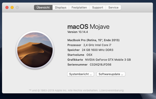

  • MacPro 3,1 Nvidia GeForce GTX680, mittels dosdude1.com Patcher und Mojave geladen und installiert.
    Bluetooth hat sofort funktioniert, WiFi (Atheros 9280) mittels eines kleines, feinen Scripts von den Insanely's (AirportAtheros40 Installer)...
    Keinerlei Probleme...

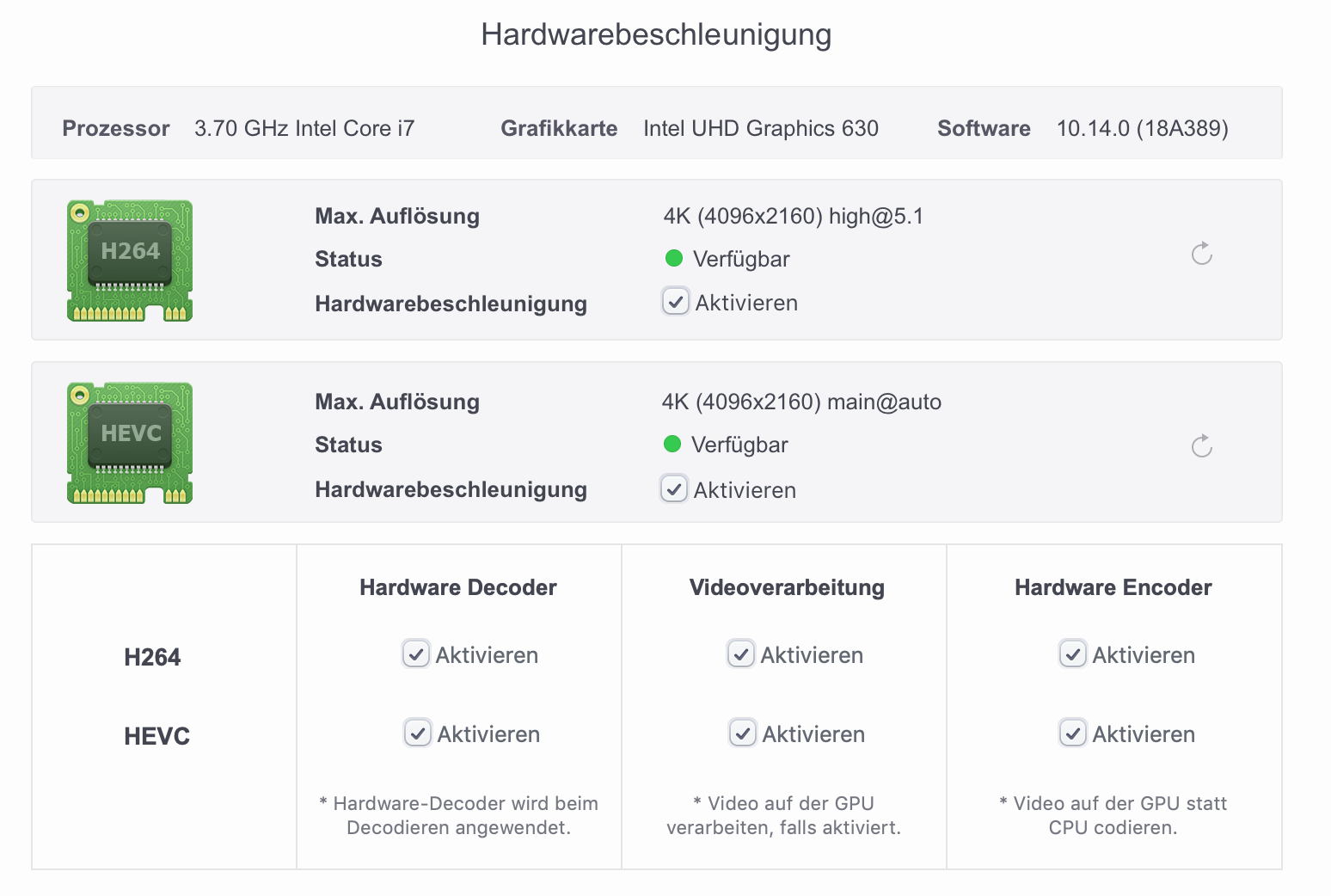

  • iMac 18,1 - damit HD630 nicht mehr flimmert, ansonsten dank @al6042 genialen Install-Stick keine witeren gröberen Probleme bis jetzt.
    Alles da was soll. Nur in der Performance scheint noch Luft nach oben zu sein :)
