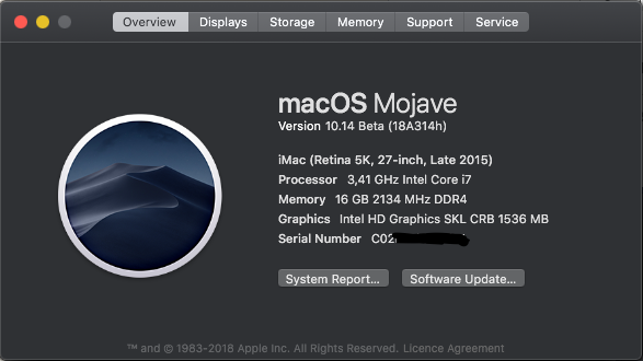

Hallo.
Habe mein Mojave System mit einer HD 530 am laufen mit 2 Monitoren.
Das Problem welches ich habe ist das einer dieser beiden Monitore immer für einen kurzen Moment Schwarz wird und dann wieder Bild zeigt.
Ich bin mir nicht sicher woraus dieser Fehler resultiert. Schon mal jemand sowas gehabt? Ist der Grafikspeicher voll? Kann man beim Mac sich den Grafikspeicher anzeigen lassen?LG
Hier meine EFI für einen Dell Precision Tower 3620 ohne Dedizierte-Grafikkarte (Normal Quattro K620).
CPU: Intel Core i7 6700
GPU: Intel HD 530 ( Mit Multi Monitor Fix Displayport + HDMI geht)
RAM: 16GB DDR4 Samsung
LAN: Intel I219LM2 PCI Express Gigabit Ethernet (Intel Mausi)
BT: Cambridge Silicon Radio ( Bluetooth Dongle vom Saturn
AUDIO: Realtek ALC3861 (Lüppt nutze aber nur BT Kopfhörer)IClound Services laufen sowie iMessage und Co. Das einzige was nur Teilweise will ist der Ruhemodus
(Bekomme ich aber noch hin) Seriennummern habe ich alle geändert (Hoffe nichts vergessen zu haben).
