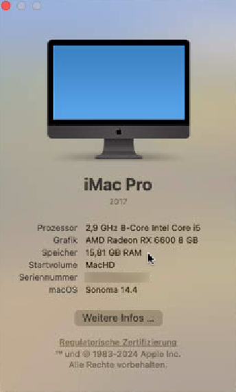

  • apfel-baum ist ja eine vm unter Proxmox und dort kann nur eine virtio-gpu eingestellt werden und die Hardware via iommu durchgereicht werden.
    Meine Interne ist schon im Bios deaktiviert aber ich starte ja ein Proxmox System und in dem eine VM....
    Bin noch nicht ganz sicher aber glaube wenn ich den einen DP Eintrag aus kommentiere und in der Proxmox konfig die Grafik deaktiviere sollte es auch laufen.
    Ist aber kein Problem im Moment da ich erst mal überlegen müsste wie ich das nutzen will.
    Grafik Beschleunigung ist merklich auch via Bildschirmfreigabe.
    Vorerst habe ich so eine Cloud aufgesetzt mit diversen VM´s BBB mit DynDNS / Chronograf / Ilias / Moodle und das ist ziemlich klasse.
    Auf dem Z490 geht ja sowieso auch Sonoma Full und eben Win11 und jetzt auch noch Proxmox.
    Jetzt auf Sonoma 14.4:
    In einer VM das mal zu haben ist schon !
    5 Mal editiert, zuletzt von byebye123 ()

  • Bin noch nicht ganz sicher aber glaube wenn ich den einen DP Eintrag aus kommentiere und in der Proxmox konfig die Grafik deaktiviere sollte es auch laufen.
    Wenn du die Passthrough GPU drin lässt, kannst du die Virtuelle GPU in der VM.conf raus nehmen und hast dann lediglich die DGPU am Guest.
    Geht prima, auch mit USB Ports, sogar einzeln.
  • So habe ich es auch gemacht, Kür währe jetzt noch wenn die GPU auch am Physikalischem Ausgang Ein Bild anzeigen würde, dann könnte ich gleichzeitig mit der MacOS VM und an den USB Ports Tastatur BT etc. auch noch die anderen VMS´s Virtuell laufen lassen und vom Browser aus bedienen :-)
    Habe den Monitor an der Z490 leider am HDMI Port3, der Monitor hat leider nur USB-C und HDMI als Eingang.
    Brauche ich natürlich nicht, aber währe schon ein schniekes Programm :-)
    Ich finde das schon beachtlich auf einer VM volle VDA Unterstützung zu haben :-)
    Hatte aber auch noch nicht die anderen Adressen unter:
    1. echo "options vfio-pci ids=1002:73ff" > /etc/modprobe.d/vfio.conf
    1. lspci -nn
    2. 01:00.0 PCI bridge [0604]: Advanced Micro Devices, Inc. [AMD/ATI] Navi 10 XL Upstream Port of PCI Express Switch [1002:1478] (rev c7)
    3. 02:00.0 PCI bridge [0604]: Advanced Micro Devices, Inc. [AMD/ATI] Navi 10 XL Downstream Port of PCI Express Switch [1002:1479]
    4. 03:00.0 VGA compatible controller [0300]: Advanced Micro Devices, Inc. [AMD/ATI] Navi 23 [Radeon RX 6600/6600 XT/6600M] [1002:73ff] (rev c7)
    5. 03:00.1 Audio device [0403]: Advanced Micro Devices, Inc. [AMD/ATI] Navi 21/23 HDMI/DP Audio Controller [1002:ab28]
    Das habe ich nachgetragen aber noch keinen reboot seit dem sondern nur shutdown Gestern Abend, mal sehen ob das was ändert wegen der Framebuffer.
    agdpmod=pikera und schon läuft es :-)
    Bei Zeiten mache ich mal eine Doku dazu...
    USB läuft nur via PCIe wahrscheinlich weil ich alles in der Blacklist habe und BT sowie Audio laufen leider noch nicht.
    Aber immerhin kann ich so Tastatur und Maus sowie Massenspeicher via USB direkt an der Z490 am Monitor nutzen.(ist immer noch eine VM auf Proxmox)
    3 Mal editiert, zuletzt von byebye123 ()

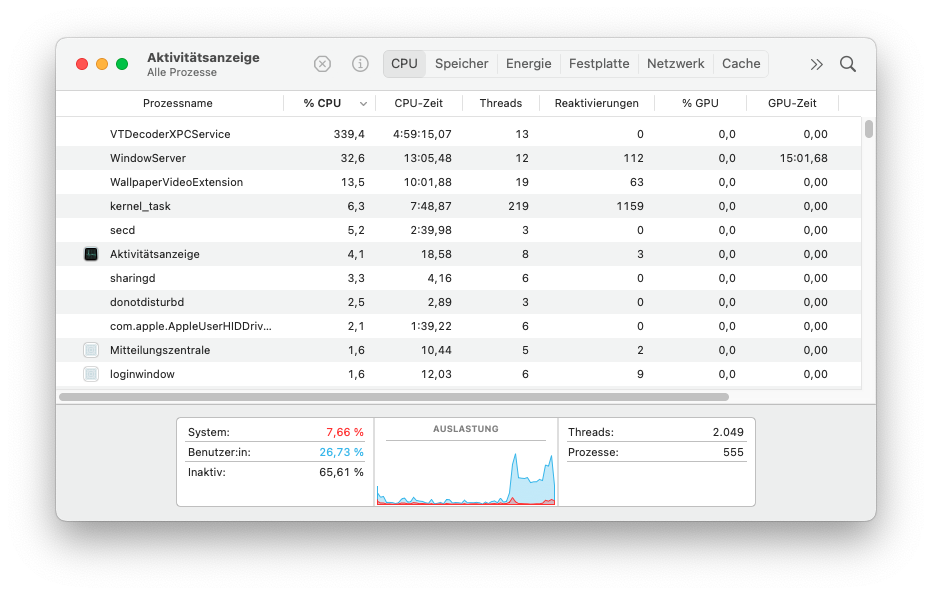

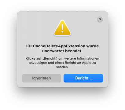

  • Bei meinem kleinen Z170er läuft unterdessen Sonoma 14.4.1
    Allerdings habe ich noch immer zwei Probleme:
    den Dauer-Störenfried IDECacheDelite-Fehler, der nach Sekunden wieder auf geht.
    und dass er im Leerlauf die Grafik zu 100% belastet, egal mit welchem Bildschirmschoner. Nervig, laut und Stromverschwendung!

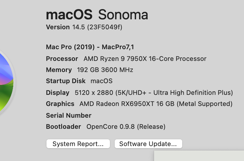

  • Auch mit Broadcom-Patch läuft das Update 14.5 (23F5049f) normal durch:
    Bisher gibt's keine neuen Probleme. Kann ja fast nur besser werden..
