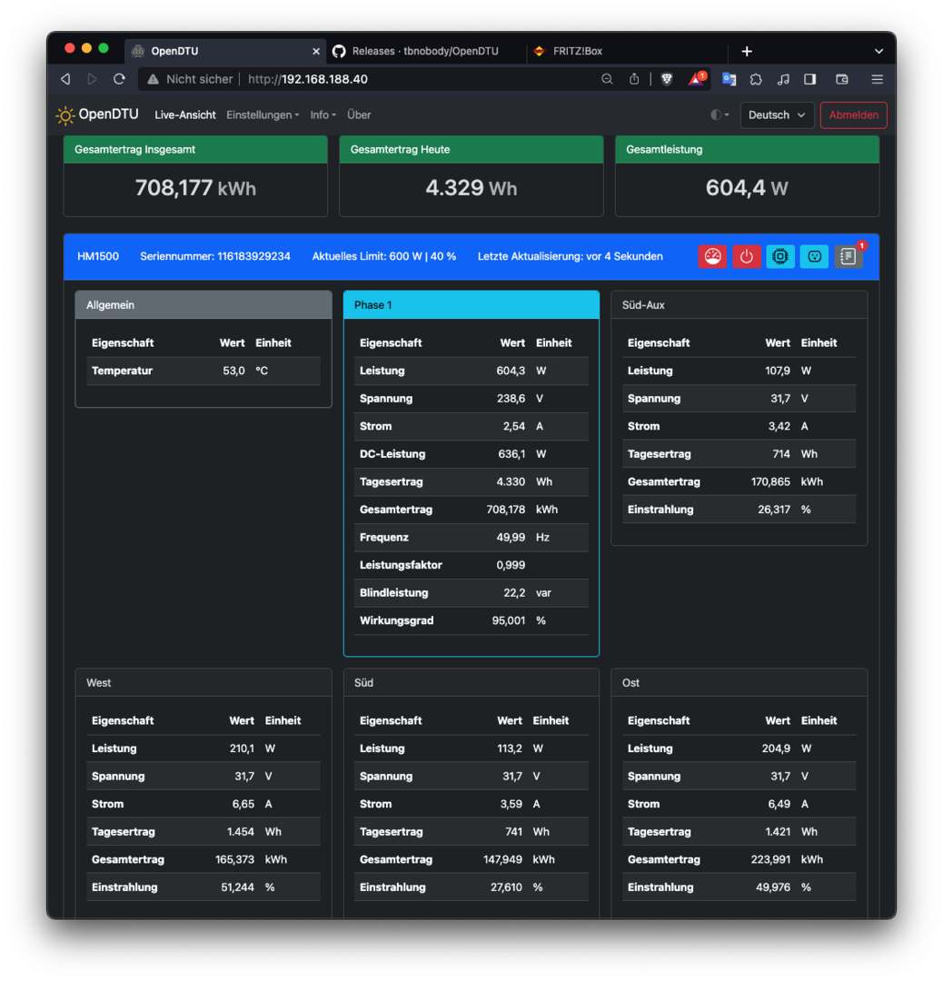

  • So sieht es bei mir aus. Zzgl. dem Ertrag vor dem Wechsel auf den Deye Sun 800 gab es dieses Jahr schon über 600kWh vom Balkon. Da der Drehstromzähler erst im August vom Netzbetreiber getauscht wurde und ich den Eigenverbrauch dank Bluetti auch mit neuem Zähler recht hoch halten kann, hat sich die Anlage nun schon zu etwa 35% amortisiert.
    Morgen kommt bei mir der Elektriker für die große Dachanlage. Ab dann bekommt das BKW auch Einspeisevergütung und trägt auch zum Laden vom großen Speicher (14,2kWh) bei.

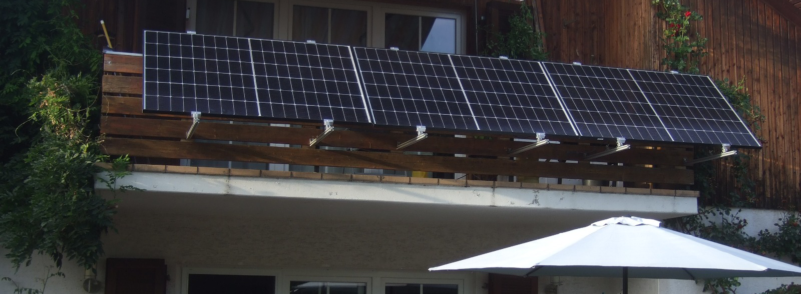

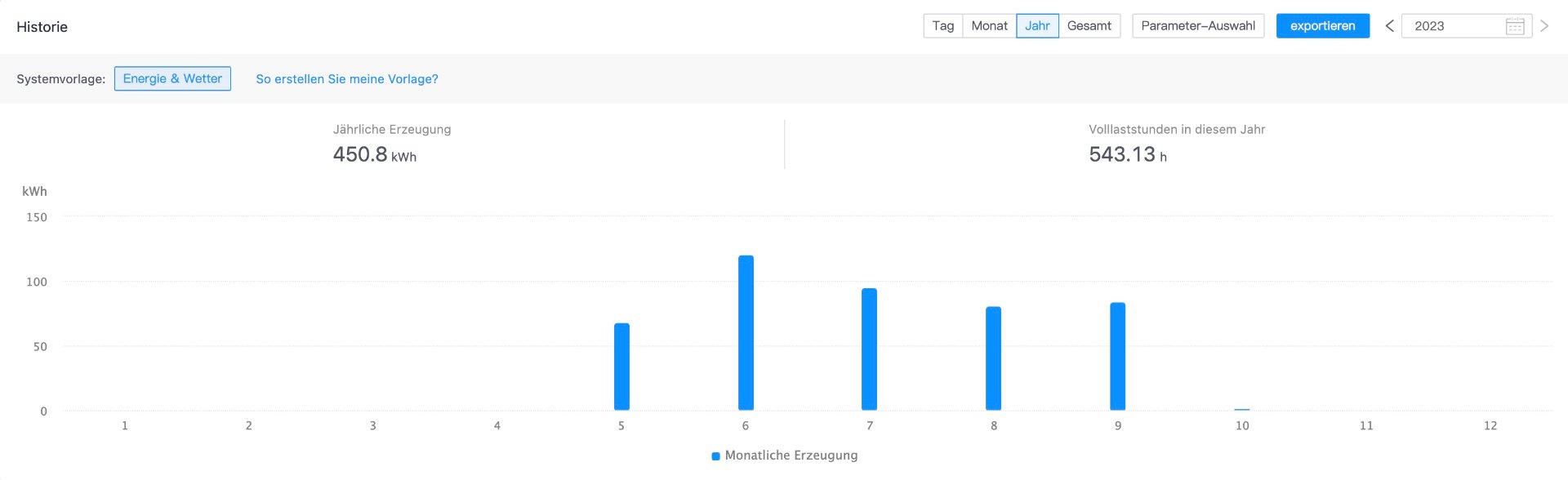

  • Ein BKW hab ich mir auch letztes Jahr im Sommer komplett selbst zusammengebaut. Jetzt gibt es mehr Angebote, aber vor einem Jahr war im Bereich Halterungen für BKW wenig Gutes dafür überteuert zu haben. die 30*30mm Alustangen inkl. Eisenwaren und Zuschnitt haben mich ca 180€ gekostet. Durch die aufgeschraubten 45° Aluwinkel ist die Konstruktion sehr stabil - da wackelt auch bei Sturm nichts.
    3*410Wp an einem Hoymiles µWR mit openDTU auf ESP32 - läuft wirklich top - ist aber auch auf ca 020° (SSW) ausgerichtet.
    Nen LiFePo4-Akku hätte ich natürlich sehr gern, ist aber aktuell finanziell nicht drin..
    Ab 01.01.24 wird die maximale Generatorleistung für BKW auf 2kwp begrenzt, aktuell gibt es keine Grenze.
    (gesamt kWh sind seit Ende April '23)
