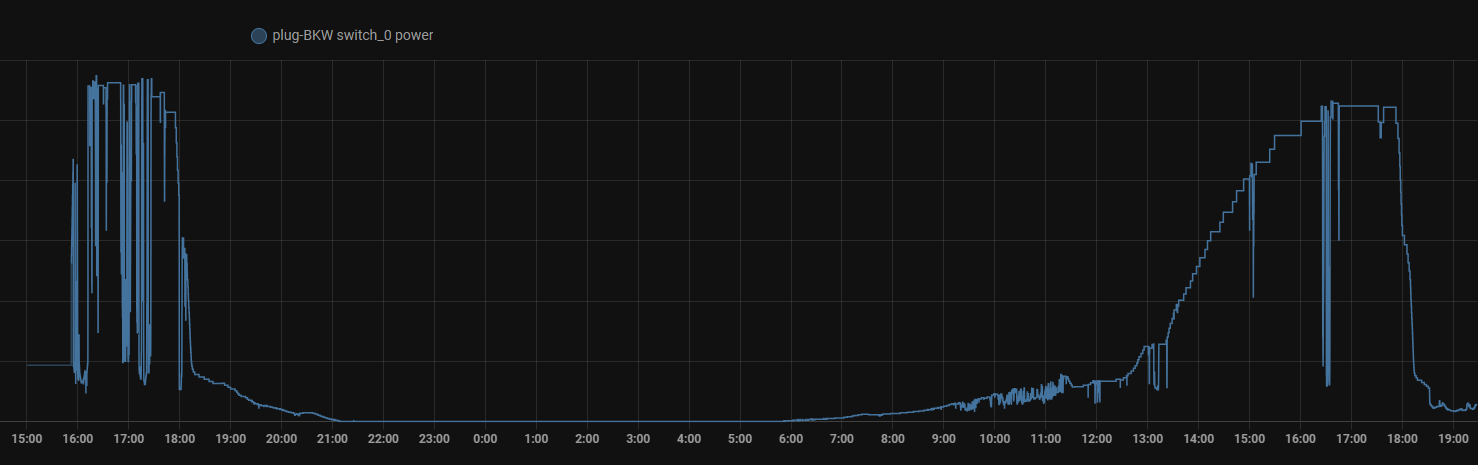

Das ist die Erzeugung an einem der besten Tage hatte an dem ich im urlaub war (sprich Home Office ist raus):
An dem tag habe ich 1,6kWh eingespeist und nicht selber verbraucht. Das hätte in einen Akku gehen können. Solche Tage hat man aber wie gesagt nur 20-30 pro Jahr. Die Kosten des Akkus holt man niemals wieder raus.

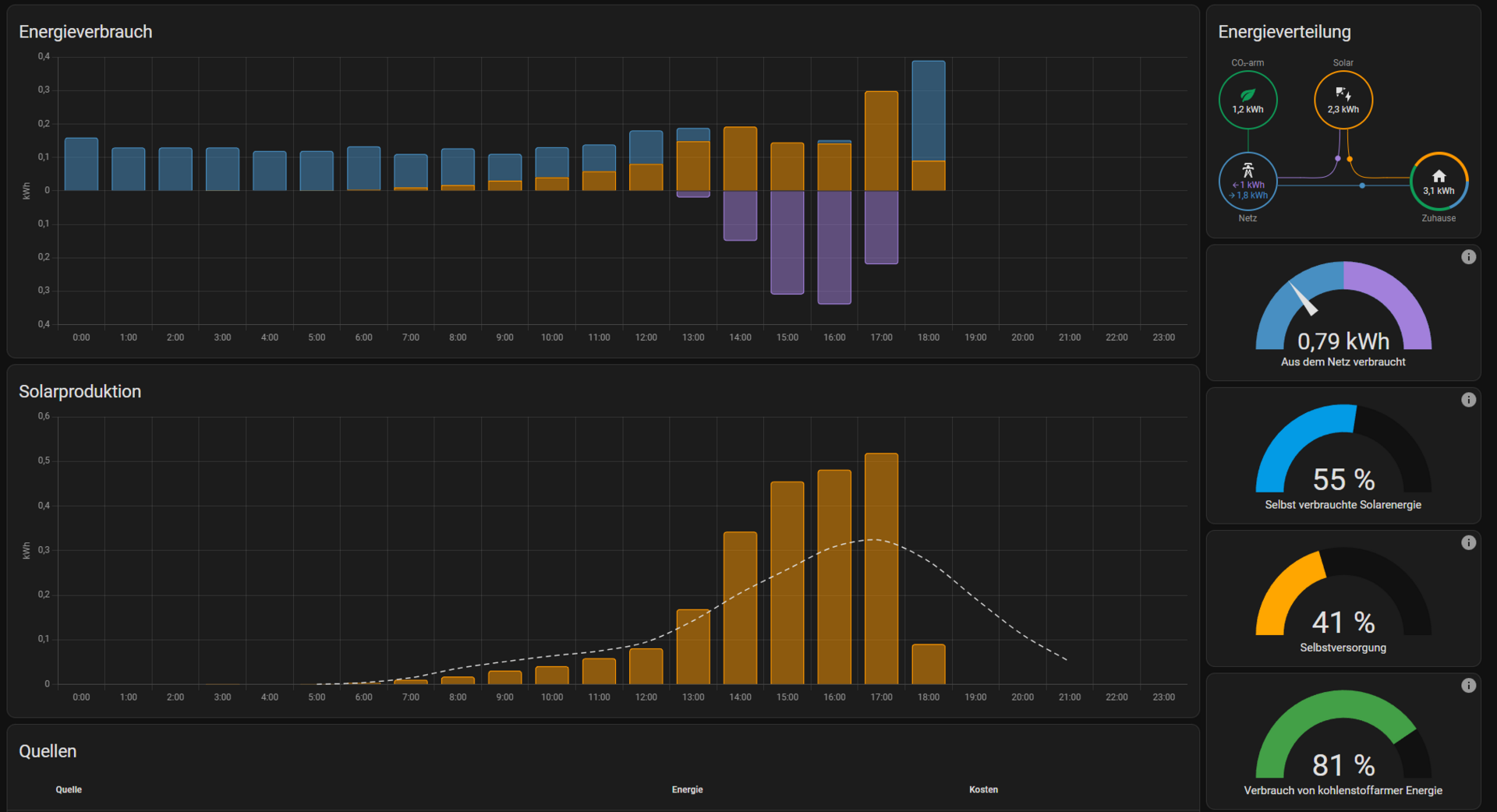

Update :
erster Tag wo das BKW von morgens bis Abends läuft.
Direkt flach am Balkon dran.
Heute nur peak auf 530W gestern bis zu 600Wleider ist ab ca 18:30 ein Baum im weg der mir doch viel sonne noch klaut für die restliche Stunde.
Da ich heute mehr unterwegs war und erst nach dem einkaufen den PC eingeschaltet habe konnte ich doch mehr eigenverbrauchen
