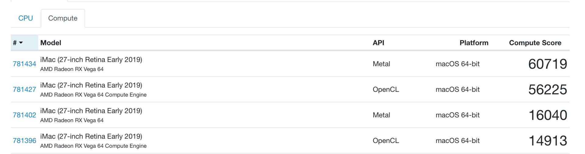

    Die Problematik dürfte ja hinreichend bekannt sein, dass z.B. eine Radeon VII unter macOS in Geekbench Metal im Bereich von 50-60k Zählern herumdümpelt, während unter Windows aber auch mit einer Pro Vega II (was nahezu dieselbe Grafikkarte ist) deutlich höhere Punktzahlen erreicht werden. Die Problematik zeigt sich nicht nur bei der Radeon VII sondern auch den meisten anderen Karten (RX580, RX590, Vega 56, Vega 64, RX 5700 (XT), etc.
    Hintergrund der Geschichte ist der vermeintliche Lüfter Fix für Vega 56 / 64 / Frontier Karten den Apple mit macOS 10.14.5 Mojave eingeführt hat. Wie sich mittlerweile herausgestellt hat, lag der Fehler welcher für nicht funktionierende Lüftersteuerung gesorgt hat in der SMU Firmware (System Management Unit), welche vom Grafiktreiber auf die Karte geladen wird. Statt den Fehler jedoch zu beheben, hat Apple einfach das Laden der SMU Firmware für PC Grafikkarten eingestellt. Dies führt in erster Linie zu einer reduzierten Speicherbandbreite (ca. halbiert) und damit zu den niedrigen Geekbench Scores, da der Benchmark extrem empfindlich auf die Speicherbandbreite von Grafikkarten reagiert.

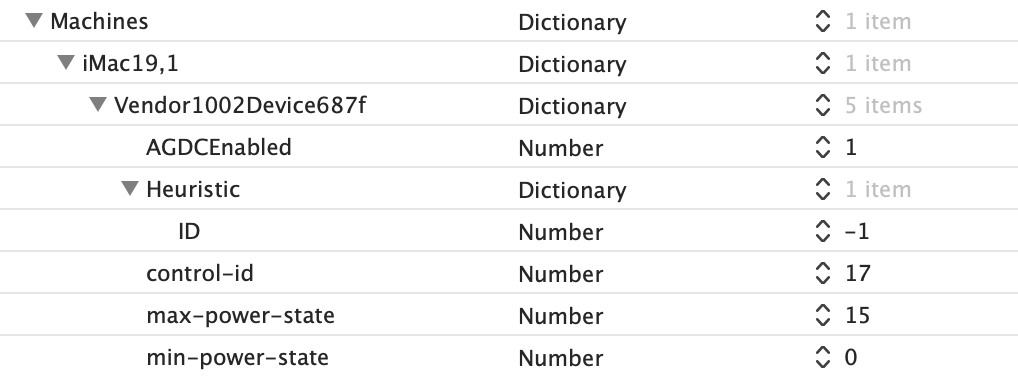

    Eine weitere Baustelle die RadeonBoost übernimmt ist das Thema AGPM. Passende AGPM Injektoren sind in der Kext eingebaut, sodass ihr AGPM ohne weitere Anpassungen mit eurer Grafikkarte nutzen könnt. Die AGPM Injektoren zielen auf die SMBIOSe iMacPro1,1 und alle MacPro Varianten ab, in denen AGPM nach Device IDs statt ACPI Gerätenamen konfiguriert wird. Die restlichen iMac SMBIOSe werden nicht abgedeckt, da die Werkskonfiguration von AGPM bereits durch die Targetierung von ACPI Gerätenamen passend ist. In diesen Fällen sind also keine Anpassungen nötig.

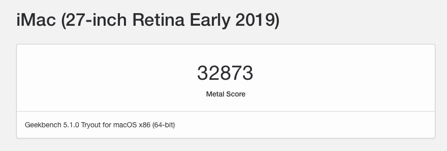

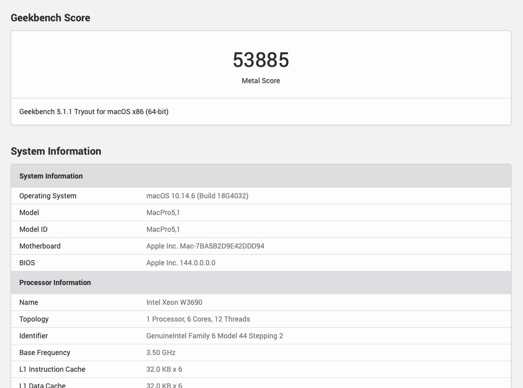

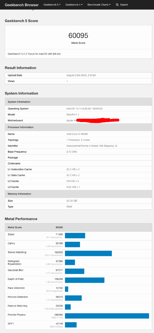

    Beispiel Radeon VII in einem Cheese Grater Mac Pro
    Wie ihr seht normalisieren sich die Benchmark Ergebnisse in Geekbench. Der Hackintosh wird damit endlich auch hier vergleichbar mit echten Macs. Selbiges gilt für eGPUs am echten Mac.

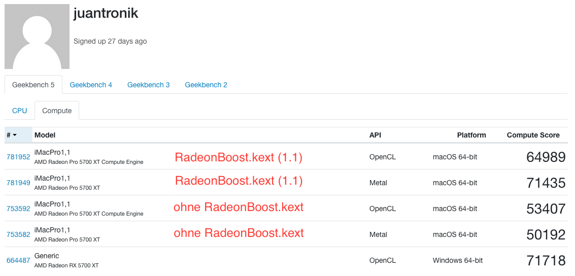

  • Sehr cool. :klatschen::klatschen::klatschen:Lässt sich das auch für eine RX5500XT basierte Karte umsetzen?
  • Wenn ich das richtig verstanden habe, sind die Einstellungen in den device-properties voranging und die kext ergänzt nur "fehlendes"?
    Die Kext setzt Device Properties ein, und du kannst das nach wie vor auch mit dem Bootloader. Von vorrangig kann man da nicht sprechen. Was du zusätzlich mitgibst kommt halt auch noch mit dazu. Hier herrscht kein Wettrennen sondern Koexistenz.

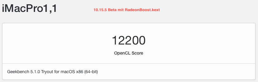

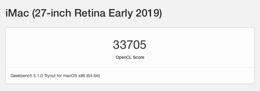

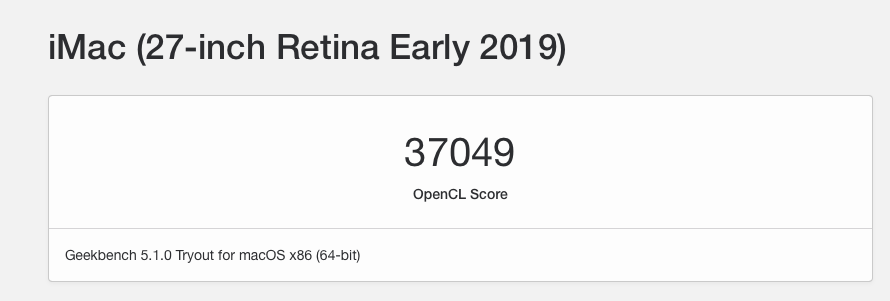

  • Hab es auch gleich mal Ausprobiert , allerdings hatte ich bei openCL nicht so einen krassen Sprung , aber vielleicht hängt das auch mit meiner älteren CPU zusammen ^^
    Ohne Kext
    Mit Kext

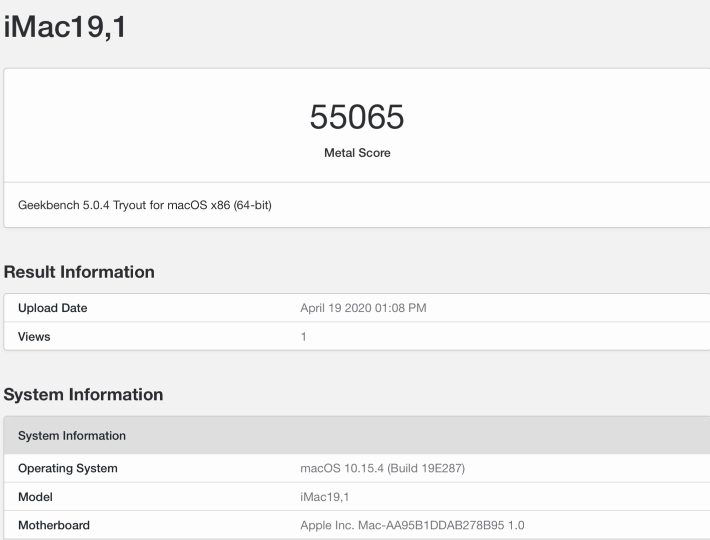

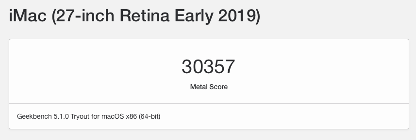

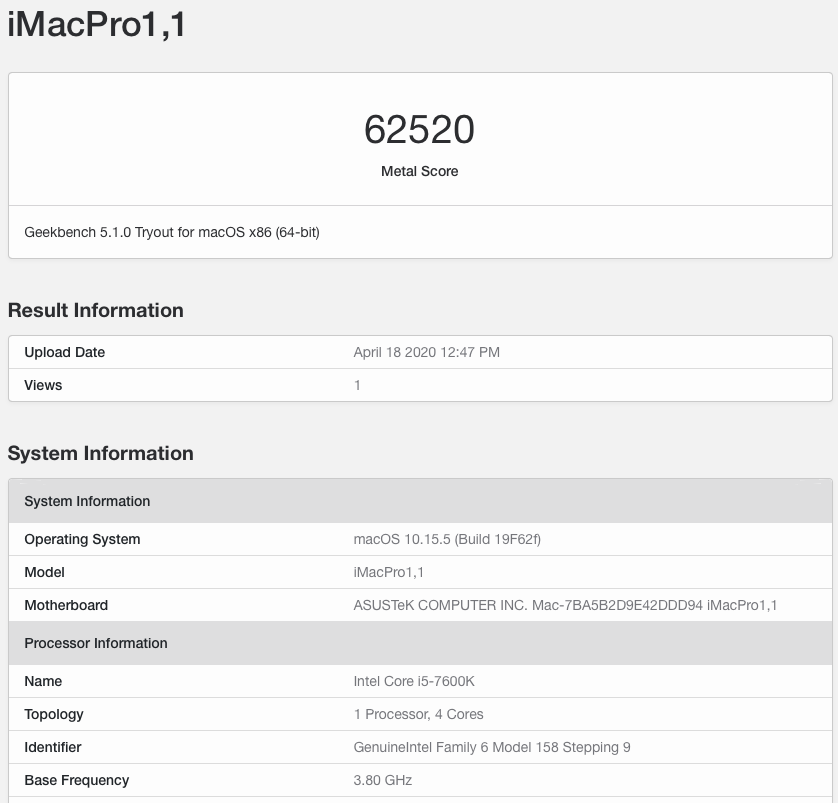

  • Bei mir waren die Sprünge eher gering:
    Vega 56
    OpenCL von 50163 auf 52182
    Metall von 54644 auf 58110
    Trotzdem Wahnsinn was ihr da so raushaut..... Kompliment
