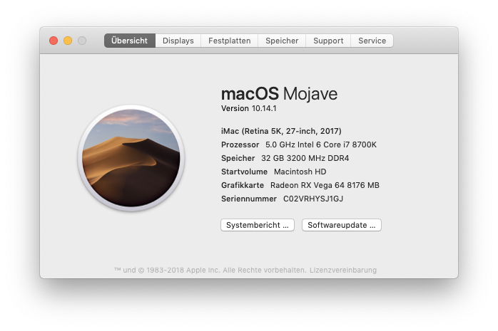

  • Endlich kann ich auch Erfolg vermelden:
    CPU: Intel Core i7-8700k, von 3.7 auf 5,1 GHz übertaktet
    Mobo: Asus ROG Strix Maximus XI Hero (Z390 ohne WiFi)
    RAM: 2x G-Skill Trident-Z DDR4-3200
    WaKü: Enermax LiqFusion 240 RGB
    GPU: Asus ROG Radeon RX Vega 64 OC 8GB
    SSD: 2x 500GB WD Black SN750 Gaming NVMe
    Bluetooth: IOGEAR GBU521 Bluetooth 4.0 USB Micro Adapter
    für: Apple Magic Mouse und Apple Magic Keyboard!
    Der IOGEAR enthält einen Broadcom 20702A3 Chip
    OS: macOS Mojave 10.14.3 auf APFS
    SMBIOS: iMac18,3
    Bootloader: Clover
    EFI: CFL-Ordner aus dem grandiosen "Install-Stick für diverse System-Varianten vom 3.3.19", bislang unverändert!
    Die USBs muss ich mir noch ausbaldowern, ansonsten funktioniert: Bluetooth, Sleep&Wake, LAN, Sound über HDMI an einem LG 4k-Monitor, Metal support, sowie Dual Boot mit einer zweiten identischen WD-Black nach Win10Pro (sogar mit dem Touch Pad der Magic Mouse!)

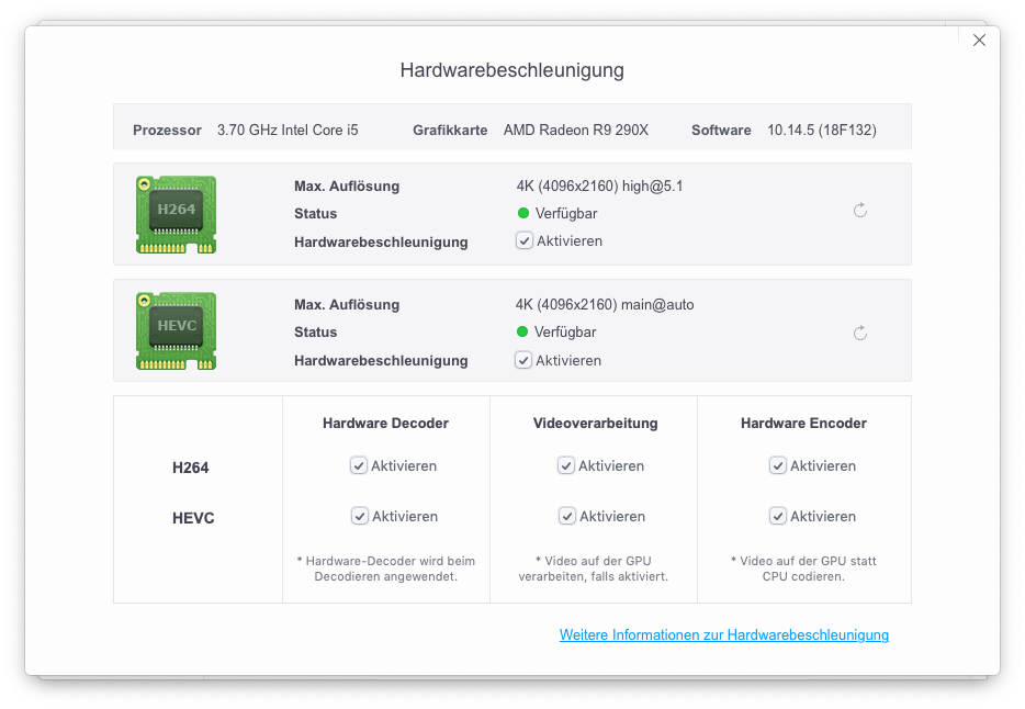

  • Mainboard: Gigabyte Z390 Aorus Master
    Prozessor: Intel Core i5-9600K (UHD 630)
    Grafikkarte: AMD Radeon R9 290X
    OS: macOS Mojave 10.14.5
    Bluetooth/Wifi: FV-T919

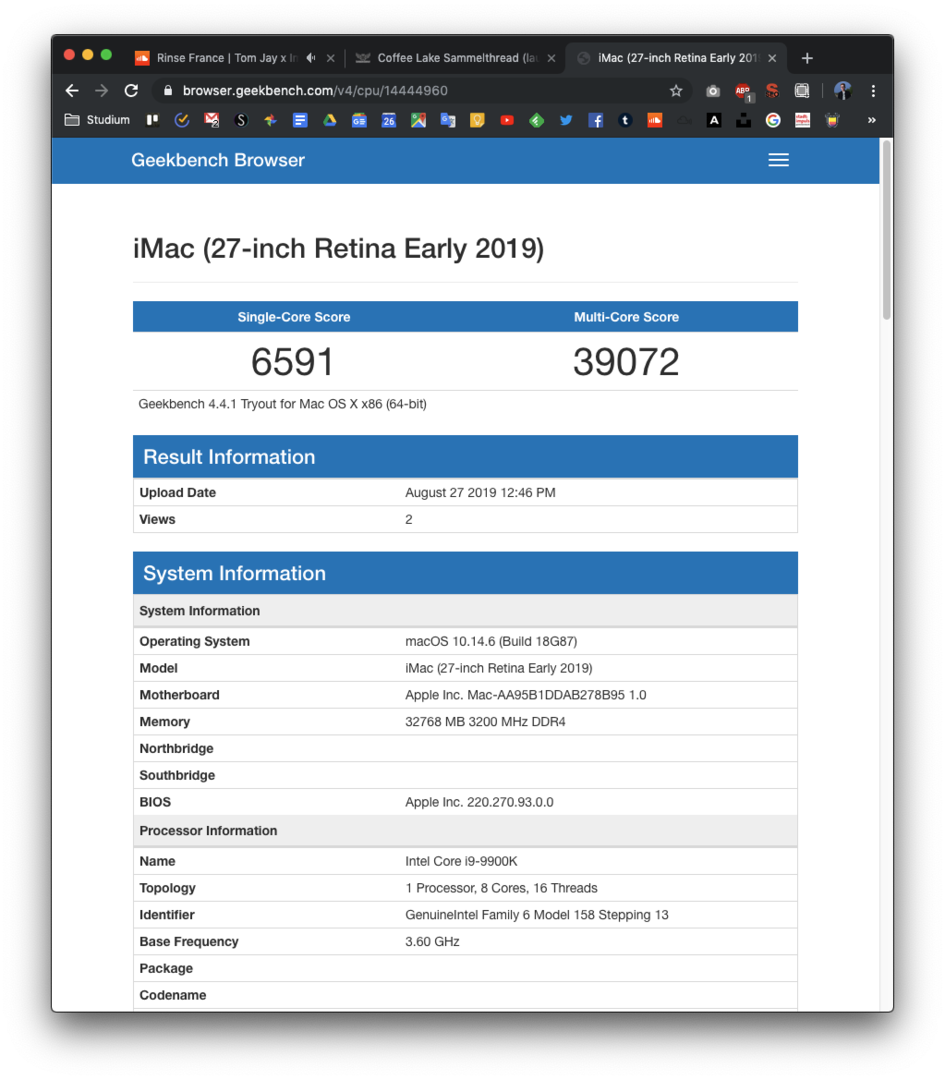

  • CPU: Intel Core i9-9900k
    Mobo: Asus Prime Z390 - A (Sound Inject ID: 7)
    RAM: Ballistix Sport 32GB 3200Mhz Dual Channel per XMP
    Kühler: Noctua U14S (40°C Normale Nutzung - 70°C volle Auslastung)
    GPU: HIS Radeon RX480 OC (Wird bald hoffentlich mit ner 5700XT ersetzt) - Dual Screen 1440p
    SSD: Samsung EVO 970 Plus NVMe(funktioniert nur mit Firmwareupdate, da es sonst zu Freezes kommt)
    OS: macOS Mojave 10.14.6 auf APFS
    SMBIOS: iMac19,1
    Kexts: Apple ALC, InteMausiEthernet, WhateverGreen, Lilu, USBInjectAll, FakeSMC + Sensors
    Bootloader: Clover
    EFI: Anhang
    Alles funktioniert :)

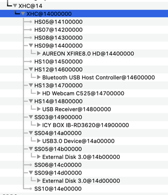

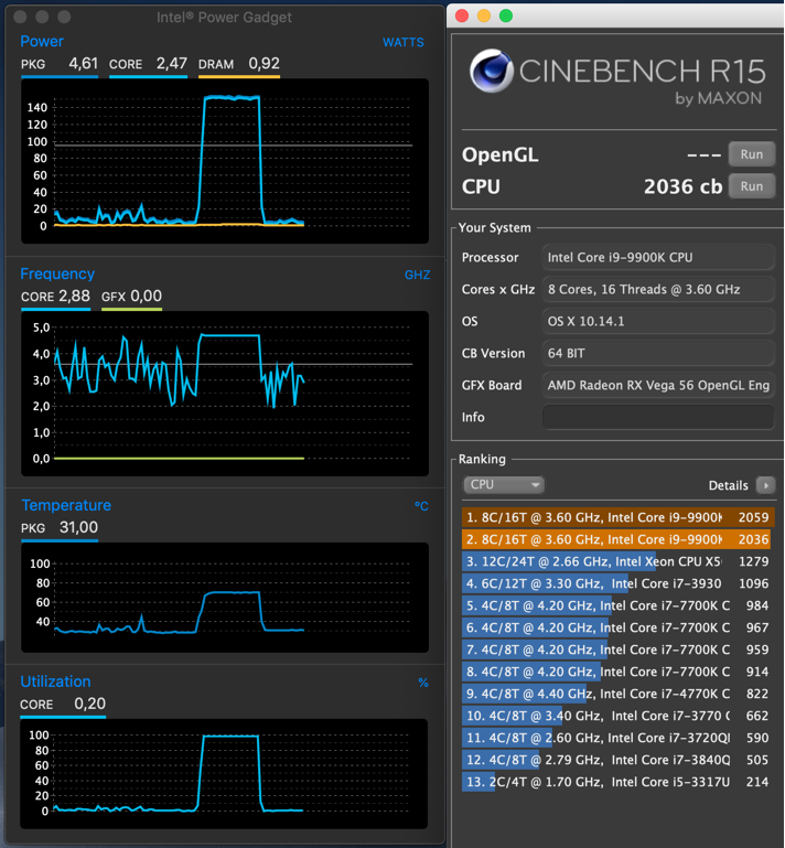

  • Aktuellste OpenCore Config im OC Sammelthread!
    Hier kommt meine EFI:
    MB: Asus Prime Z390-A (BIOS v1302)
    CPU: 9600k, OC@4,8GHz
    WLAN: AirPort BCM943602CD
    Grafik: 1. UHD 630 / iGPU - mit 2GB
    Grafik: 2. Vega 56
    Clover Version r5091, aktuellste Kexts zum 14.10.19
    Clover Version rr5096, aktuellste Kexts zum 27.11.19
    Version 190909 und 191014; Version 191127
    Funktionierende SMBIOS sind Mac Mini8,1 und iMac Pro 1,1
    1. Die BIOS Einstellungen entsprechen denen von al6042 hier im Thread
    2. in der Config muss noch das passende SMBIOS gesetzt werden.
    3. (Für funktionierendes iMessageDie richtige MAC-Adresse in RT Variables eintragen)
    Whatevergreen übernimmt das Einbinden der Grafikkarten recht zuverlässig, allerdings wird die iGPU bei mir von weg deaktiviert. Für Sidecar benötigt es aktuell eine iGPU, daher muss diese in den Devices deklariert sein. iMacPro1,1 SMBIOS Funktioniert dank weg auch mit aktivierter iGPU.
    Nach der Installation müssen mit dem Hackintool noch die gewünschten USB-Ports deklariert werden, danach die beiden Patches unter "Kernel and Kext Patches" > "KextsToLoad" entfernen. Zusätzlich können die PCIE Einträge aus Hackintool in die Config integriert werden, dann sollten alle mit "Cannon" und nicht eingebundene wieder gelöscht werden.
    Was funktioniert:
    Alles: iMessage, Facetime, AirDrop, Ruhezustand, USB Anschlüsse, NVRAM Emulation
    Die Config funktionierte auch als Vorlage für das Asus ROG Z390.

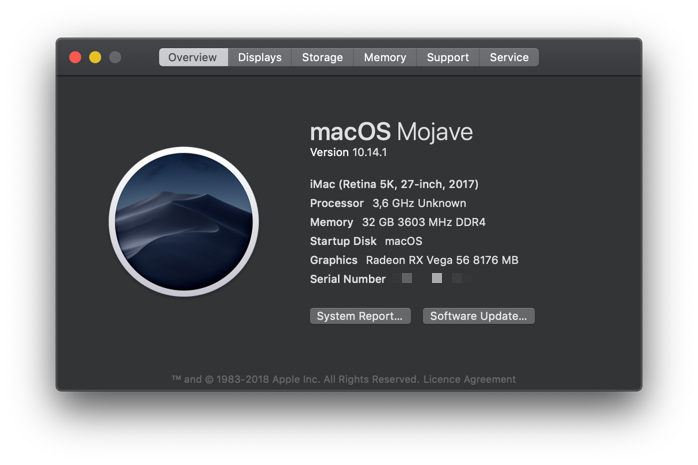

  • Hier kommt meine Coffee Lake Mojave EFI:
    - iMacPro 1,1
    - ASUS Prime Z390A
    - Intel Core i7 9700K 3.60GHz
    - Corsair H100i PRO
    - iGPU off, Radeon Sapphire Vega 56 8 GB
    - 64GB Corsair Vengeance DDR4-3200 (4x 16GB)
    - SSD 970 EVO 250 GB NVMe
    - Broadcom BCM943602CS wireless wifi 802.11+ Bluetooth 4.1
    - Clover r5070
    - macOS 10.14.6
    - Windows 10
    Es läuft alles bestens, abgesehen von wenigen USB Geräten wie z.B. die USB Verbindung meines EIZO Monitors, der den Hacki trotz USBPort.kext nicht schlafen lassen will...
    SMBios ist neu generiert, Efi Ordner von al6042 CoffeeLake Möhre war die Grundlage, nochmal Danke! :top:
    Edit 19-11-19: Nach Bios Update auf v1302 blieb der Boot hängen. Mit dem ACPI/DSDT Patch für Asrock Z390 Boards RTC Bug konnte ich das Problem beheben. Efi Ordner ist aktualisiert.
