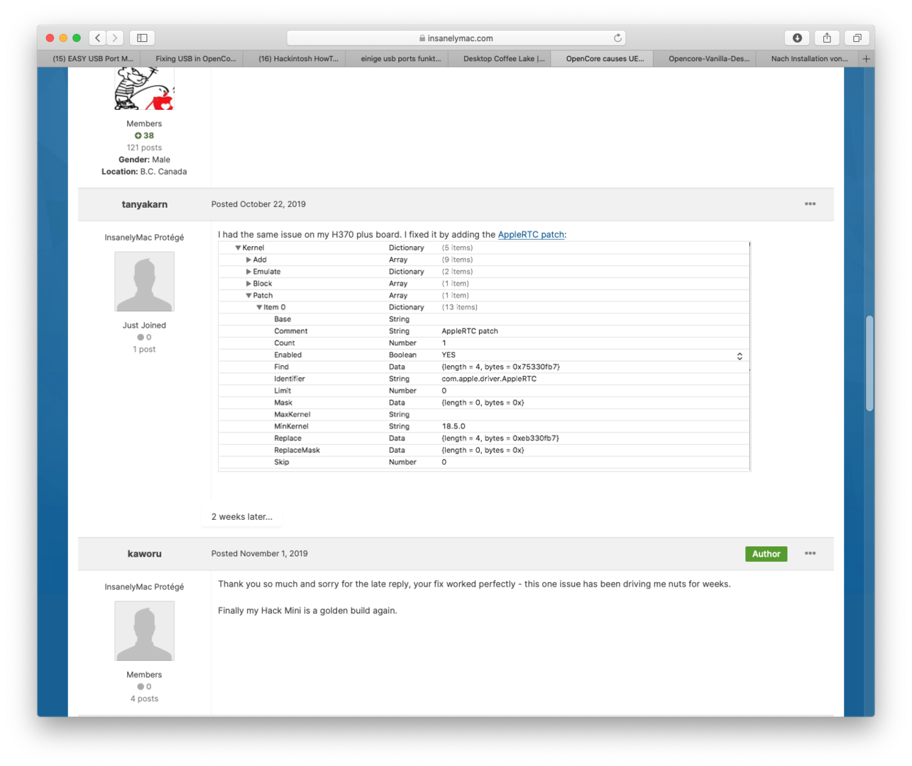

    Im BIOS hab ich als "Workaround" diese Warnfunktion in den Bootoptionen abgeschaltet, was den eigentlichen Fehler allerdings nicht behebt.Habe gelesen, dass dieses Phänomen mit nem KEXT/Patch zusammenhängen kann. So ähnlich wie auf dem angehängten Foto sieht das bei mir aus.
