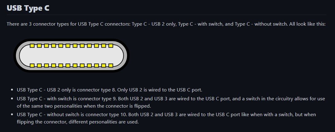

    Was mich aber stutzig macht ist das deine mapping anscheinend nicht stimmt.
    Es kann nicht sein das du dort alle HSxx Ports mit Connector Typ 0 hast.
    Da müssen die USB-3 Pendants auch als Typ 3 deklariert werden.
    Ausserdem hab ich noch nie ein Board mit 2 USB-C Connector Typ-10 gesehen, was ja nichts heissen muss.
    Fehlen tut auch die Bluetooth Port mit der internen Deklarierung falls du einen Bluetooth Modul haben solltest.
    Daher vermute ich das deine mapping nicht so das gelbe vom Ei ist, da musst du noch mal ran denke ich. :-)
    Später wenn du ein perfekt eingerichtetes mapping hast kann man den SSDT immer noch anpassen.
    Gruss Coban
    EDIT: hab noch einen revidierten SSDT mit den gleichen Ports erstellt, diesmal hab ich aber vom Original SSDT die Connector Typen übernommen.
    Hier sehe ich aber leider nicht welche Ports die USB-C sind daher wäre es von Vorteil das du das ganze mal korrekt patchen müsstest.

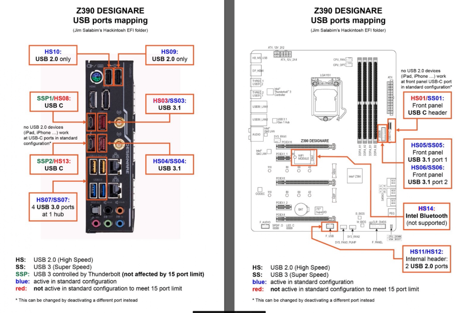

  • Verständnisfrage : wie ist das denn bei einem Laptop?
    Ist dort auch die Karte an USB angeschlossen?
    Bei meinem DELL latitude 3550 habe ich die originale Intel Karte gegen eine 1200 Mbps 802.11Ac WiFi Karte BCM94360NG getauscht.
    WLAN geht, Bluetooth beim installieren von Mac OS, aber nach dem Sleep dann nicht mehr. Auch nicht nach einem Neustart.
    LG Andreas
    bei mir sehen die DSDT.aml und SSDT-1-A M l.aml so aus. Ist das nicht ein wenig zu wenig Inhalt?
    Mein Board ist das Gigabyte Designare Z390. Habe auch noch einen Vollreset und NVRam Reset gemacht.
    Kann mir da jemand behilflich sein, ich komme echt nicht weiter, oder bin zu ... :-(
    Anbei ein Bild wie ich die Ports gerne hätte/bräuchte.
    Gruß und Danke
  • Hast Du die Größe mal mit denen aus dem Download von JimSalabim verglichen?
    Hardware:
    Matebook X Pro 2020
    Imac 2019 Monterey , Ipad IOS 15.X, Iphone .....
    Z390 Designare Catalina-Ventura
    T440P
  • canyonwalker Das sind die Rohdateien wie es von apfelnico im ersten Beitrag beschrieben worden ist.

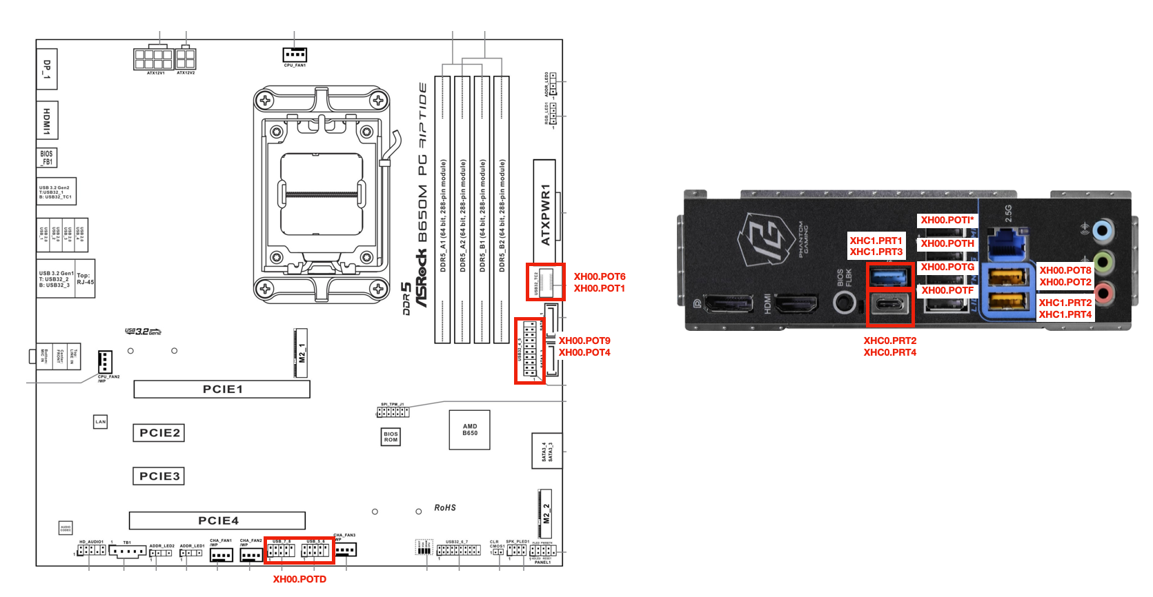

  • apfelnico Hallo Nico,
    kannst du vielleicht kurz erklären, wie man einen bestimmten Abschnitt/die Definition für ein bestimmtes Device aus der DSDT entfernt?
    Wie das mit dem USB-Mapping per SSDT funktioniert habe ich dank deiner tollen Anleitung verstanden.
    Aber ich hab bei meinem aktuellen (B650 AMD 7800X3D) Build das Problem, dass ein USB Controller (XH00) in der DSDT definiert ist, alle anderen in einer SSDT.
    Wie ich die originale SSDT droppe/delete weiß ich.
    Aber nicht, wie ich nur die original Definition des XH00 aus der DSDT droppe/delete. Also ich will quasi nur einen bestimmten Abschnitt aus der DSDT entfernen, der Rest der DSDT soll aber so bleiben wie er ist.
    Anbei meine DSDT und ganz unten ist die Definition von Scope (\_SB.PCI0.GPP7.UP00.DP60.XH00).
    Das ist der Abschnitt, den ich entfernen will und mittels SSDT mit meiner eigenen Defintion wieder injection will.
    Liebe Grüsse
    Chris
