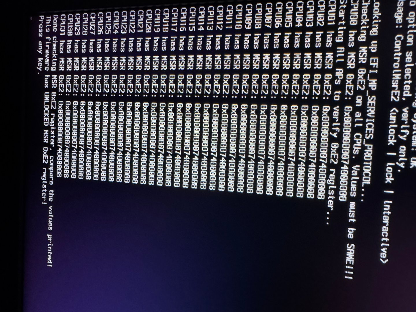

    CFG Lock (MSR 0xE2 write protection) This must be off, check Bios, if you can't find the option then ENABLE AppleXcpmCfgLock. Your hack will not boot with CFG-Lock enabled.
    Oder sucht Euch die CFGLock.Efi unter Tools packen... im Opencore Bootmanager dann auf CFGLOCK.EFI gehen und deaktivieren
    Die Anleitung ist hier zu finden:
    CFG Lock
    Eine weitere Alternative ist das BIOS unlocken und CFG Lock Parameter suchen und auf disable setzten...
    Hier die Anleitung, Ihr solltet aber schon wissen was ihr macht, sonst geht nichts mehr...
