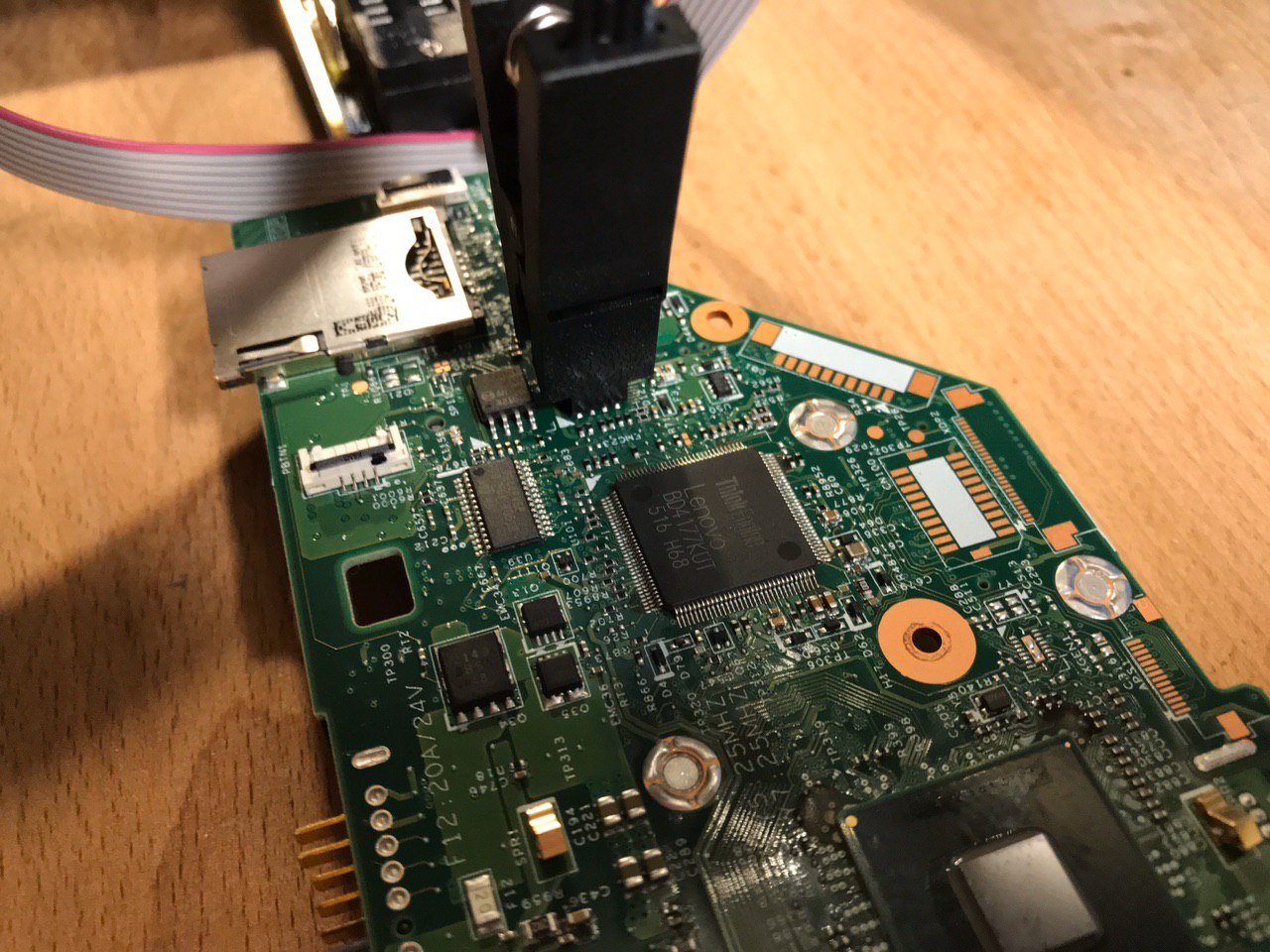

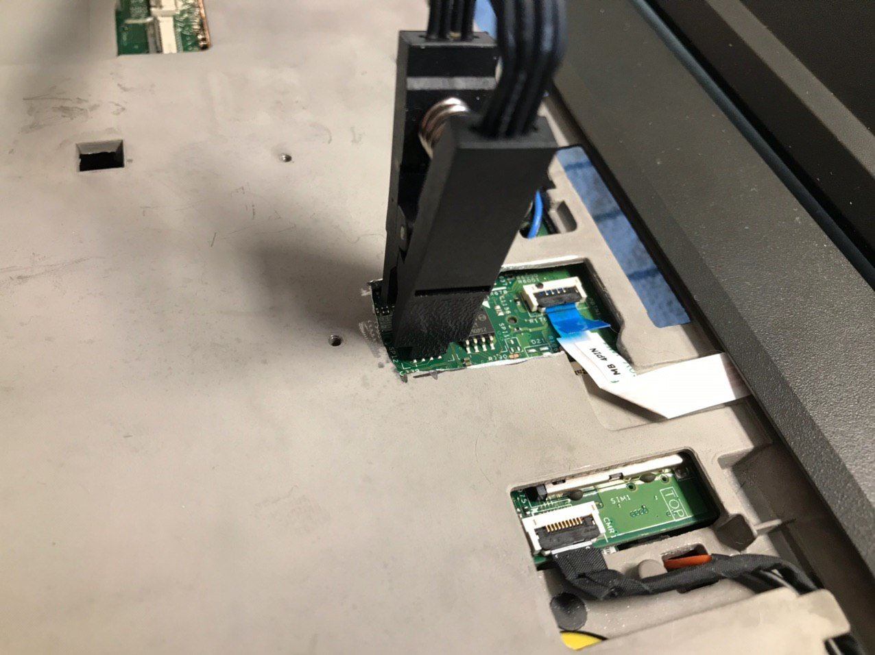

  • Geschafft – die Whitelist auf meinem Hackbook Thinkpad W541 ist Geschichte! :party:
    Ich habe mich an die hervoragenden Anleitungen von Sascha_77 gehalten:
    BIOS Mod (WWAN Whitelist) mit wenigen Schritten selbstgemacht
    Mod BIOS via Programmer flashen
    Debian 10 - USB-Programmer/Bios Modding Suite (Instant Image)
    Der BIOS-Chip wurde erkannt als „N25Q032..3E“
    Das Auslesen und Flashen des Chips funktionierte tadellos, obwohl der Chip hier nicht unter 'Supported Flash Chips' aufgeführt ist:
    https://www.flashrom.org/Supported_hardware
    Mit Hilfe der Debian-Modding-Suite und des USB-Programmer CH341A:
    - Erstellen des BIOS-Dumps
    - Modden mit dem BIOS-Mod für das x240
    - Flashen des Mod-BIOS‘
    Das funktionierte bei mir auch ohne die 3,3V-Modifikation.
    Der Einsatz eines Dremels hat sich auch bei mir als sehr nützlich erwiesen. Nun komme ich an die BIOS-Chips schon nach dem entfernen der Tastatur. Zuvor war ein komplettes Auseinanderbauen nötig.
    Dank an griven für den Hinweis den Security-Chip zu deaktivieren um die 2 x 5 Pieptöne loszuwerden.
    Zum Schluss noch einmal ein großes Lob an Sascha_77 ! Und vielen Dank!

    Hier noch zwei Fotos - vor und nach dem Einsatz des Dremels :)

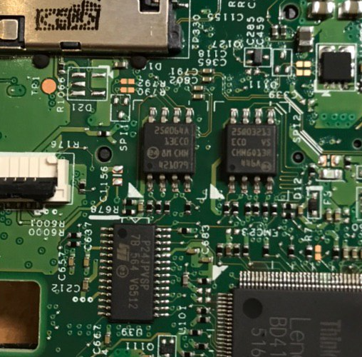

  • Auf dem Stammtisch am Samstag sind zwei X230 erfolgreich von der Whitelist befreit worden also noch 2 Thinkpads mehr in Freiheit #freeThinkpad ;)
    Das X230 (vermutlich auch andere Vertreter der X Serie) sind hier im übrigen extrem benutzerfreundlich da die Bausteine gut erreichbar sind und anders als beim T430 auch welche zum Einsatz kommen deren Beinchen sich mit der Zange problemlos greifen lassen. Solltet Ihr also planen ein Thinkpad der X Serie vom Makel der Whitelist zu befreien nur zu die Dinger sind dankbare Kandidaten für die Operation.
