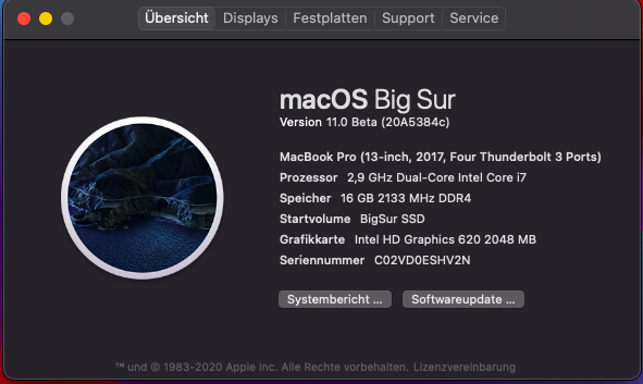

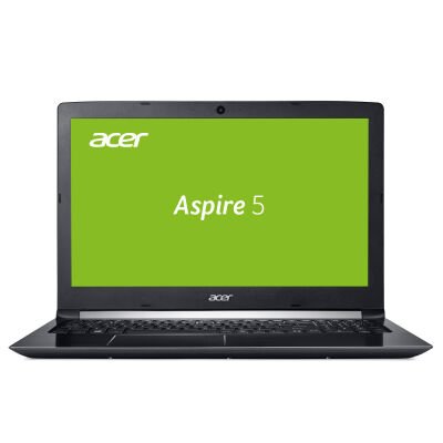

  • Opencore 6.2 Acer Aspire 5 A515-52G-59Q2
    ## Specs
    |CPU|i5-8250U|
    |GPU|intel UHD 620|
    |SSD|1 TB CRUCIAL MX500|
    |RAM|8GB|
    |Ethernet|Realtek RTL 8111|
    |Wifi Broadcom BCM94352Z DW1560 802.11a/b/g/n/ac WLAN + Bluetooth 4.0 M.2 NGFF Mini Card 867Mbps|
    |Trackpad|Synaptics Trackpad|
    ## Working Status
    - [x] Internal Audio and Headphone Jack
    - [x] iGPU
    - [x] Battery Management
    - [x] Ethernet
    - [x] Display Brightness and control with Keys
    - [x] Sleep
    - [x] USB2.0 ports, USB3 ports,
    - [x] Webcam
    - [x] Trackpad with multi finger gestures
    - [x] iMessages and FaceTime
    - [x] Bluetooth
    - [x] HDMI
    - [x] Internal SD Card Reader
    • EFIOC 6.2.zip
      (6,43 MB, 186 Mal heruntergeladen, zuletzt: )

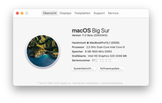

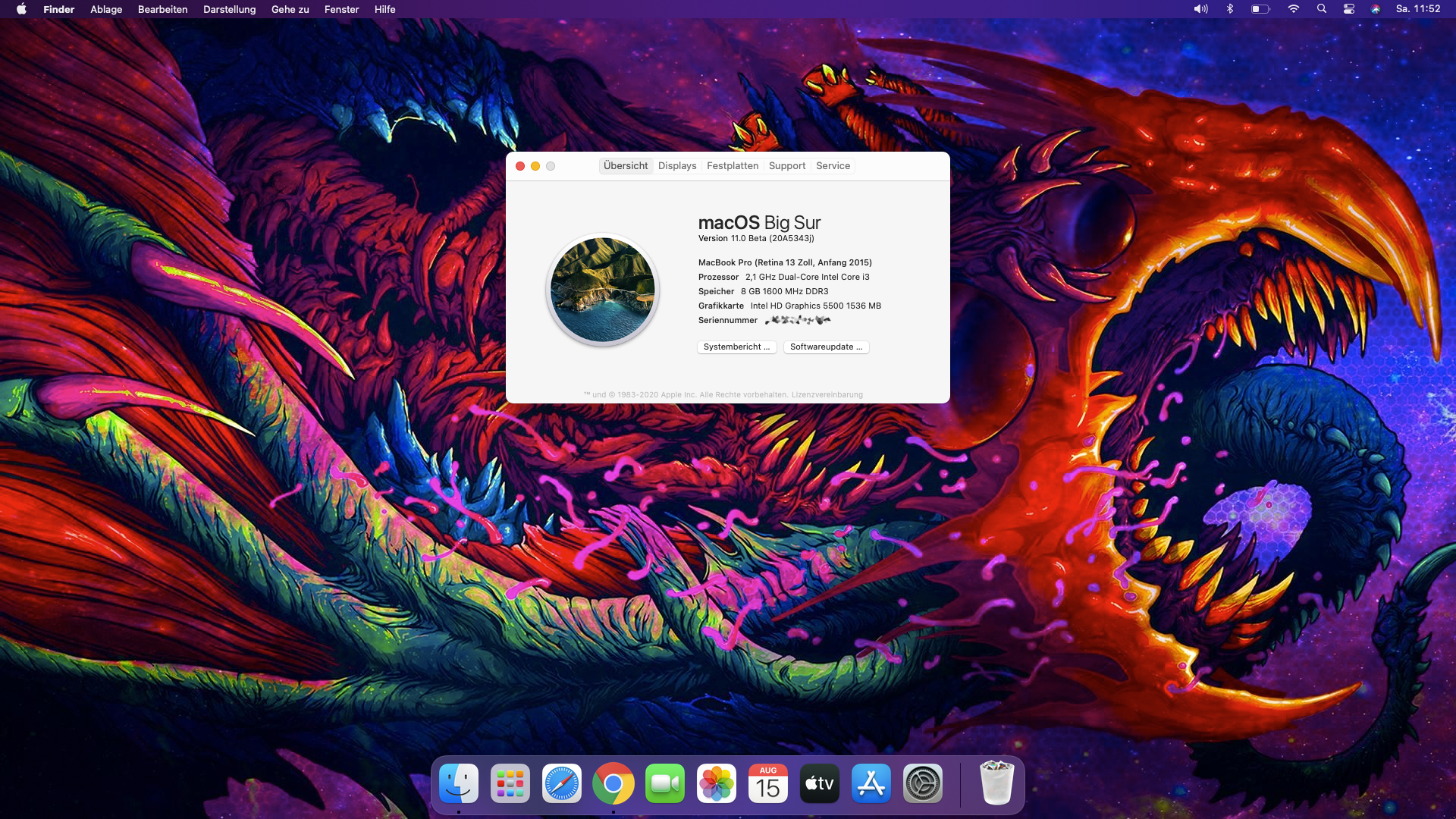

  • Hier mal die EFI für den x250 mit BisSur und OC6.2
    I7 2.6GHz
    HD5500
    SSD Samsung 500GB
    DW1560 (Bluetooth geht noch nicht)
    8GB Ram
      (7,1 MB, 112 Mal heruntergeladen, zuletzt: )

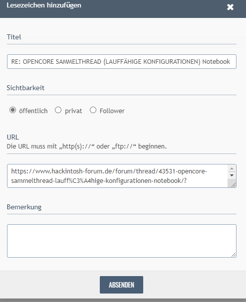

  • Tipp: Fügt euer Notebook zum Hardware Center hinzu, mit link zu dem Post mit der EFI... Achtet darauf, dass nicht mehrere Threads fürs gleiche Modell existieren ;)
    Dazu einfach beim Beitrag auf "Lesezeichen hinzufügen" und die URL dort angeben.

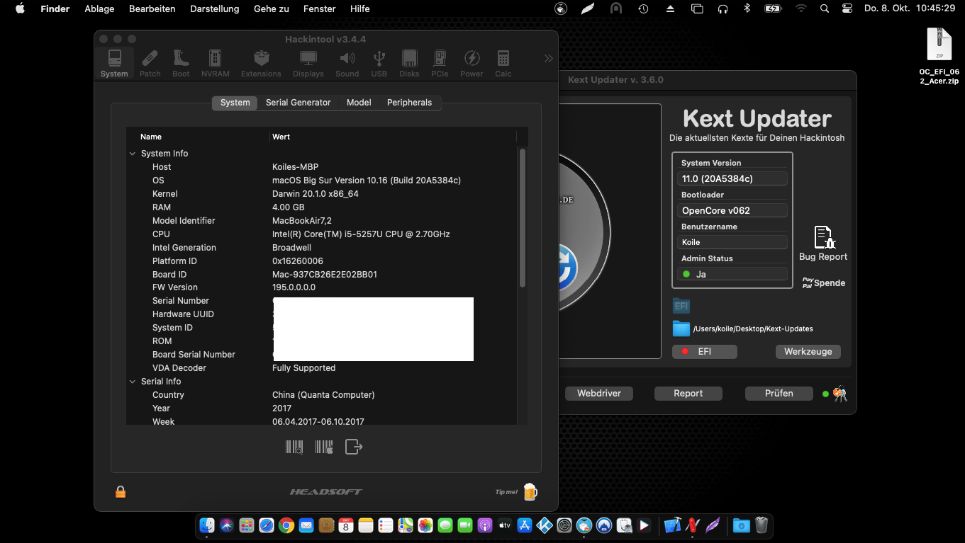

  • Acer Aspire A315-54K 37x7 OpenCore 6.2 Basierend auf Nortek Acer Aspire 5 EFI. Wurde modifiziert.Acer Aspire 3 A315-54K-37X3 15,6
    Specs.:
    Intel i3-8130
    8 GB Ram
    256 GB NVME Kingston SSD
    WIFI Intel Wirless Card 3165 AC auf 8260 umgestiegen
    Display
    Displaygröße 15,6 Zoll (39,62 cm)
    Display-Typ Acer ComfyView™ Full HD Display mit LEDBacklight (matt)
    Display-Auflösung in Pixel 1.920 x 1.080
    Seitenverhältnis 16:9
    USB 3.0 1x
    USB 2.0 2x
    Tastatur / Touchpad
    Tastatur Acer FineTip Tastatur mit Numpad (103-/104-/107-Tasten)
    Tastatur hintergrundbeleuchtet -
    Touchpad Multi-Gesture Touchpad (Microsoft Precision Touchpad Certification)
    Audio und Video
    Lautsprecher Zwei eingebaute Stereo-Lautsprecher
    Mikrofon Eingebautes Mikrofon
    Webcam HD Webcam
    Akku
    Akku Li-Ion Akku (2 Zellen / 4800 mAh / 36,7 Wh)
    Akkulaufzeit Bis zu 8,5 Stunden
    Akku fest verbaut Ja
    Intel WIFI am Rande
    Verwendet den Kext
    Für weitere Updates check https://github.com/OpenIntelWireless/itlwm/releases
    "Install With Hackintool" to Library/Extension
    Bevor ihr Intalliert: recovery booten und csrutil disable eingeben
    Kein Heliport wird mehr benötigt.
    Airdop und Handoff funktionieren

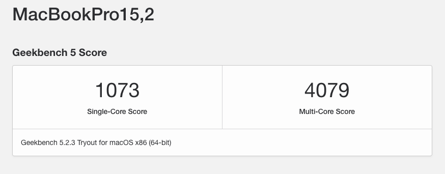

  • Acer Aspire F15 F5-5739G-749W BigSur Fertige EFI
    ACER Aspire F 15 (F5-573G-749W), Gaming-Notebook mit 15,6 Zoll Display, Core™ i7 Prozessor, 8 GB RAM, 512 GB SSD, 1 TB HDD, GeForce GTX 950M, Sparkly Silver mit , RAM und kaufen | MediaMarkt
    Technische Daten
    Highlights
    ProzessorIntel® Core™ i7-7500U Prozessor (bis zu 3,50 GHz mit Intel® Turbo-Boost-Technik 2.0, 4 MB Intel® Smart-Cache)
    Arbeitsspeicher-Größe8 GB
    Arbeitsspeicher-Konfiguration1x 8 GB
    BetriebssystemWindows® 10 Home (64 Bit)
    Festplatte 1SSD , 512 GB
    Festplatte 2HDD , 1 TB
    GrafikkarteGeForce GTX 950M
    TastaturAcer FineTip Tastatur mit Numpad (103-/104-/107-Tasten)
    BildschirmmerkmaleAcer ComfyView™ Full-HD Display mit LED-Backlight (matt)
    LaufwerkstypDVD Brenner
    Anschlüsse1x USB 3.1, 2x USB 3.0, 1x USB 2.0, 1x RJ-45, 1x Audio Anschluss: Lautsprecher/Kopfhörer/Line-out (unterstützt Headsets mit integriertem Mikrofon), 1x HDMI
    FarbeSparkly Silver
    Bildschirmauflösung1.920 x 1.080 Pixel
    LieferumfangGaming-Notebook, Netzteil, Produktinformation
    Display
    Bildschirmdiagonale (cm/Zoll)39.62 cm / 15.6 Zoll
    BildqualitätFull-HD
    Bildschirmdiagonale (cm)39.62 cm
    Bildschirmdiagonale (Zoll)15.6 Zoll
    Arbeitsspeicher
    Arbeitsspeicher-TypDDR4
    Prozessor
    Prozessor-MarkeIntel®
    Prozessor-ModellCore™ i7
    Prozessor-Nummeri7-7500U
    Prozessor-Taktfrequenz2.7 GHz
    Prozessor-Taktfrequenz mit Turbo3.50 GHz
    Cache-Speicher TypIntel® Smart-Cache
    Cachegröße4 MB
    Grafikkarte
    Grafikkarte HerstellerNVIDIA
    Grafikspeicher-TypGDDR5
    Grafikspeicher dediziert4 GB
    Festplatte
    SSD-SpeicherJa
    Gesamter Speicherplatz in GB1512 GB
    Festplattentyp 1.FestplatteSSD
    Festplattenkapazität 1. Festplatte512 GB
    Festplattentyp 2.FestplatteHDD
    Festplattenkapazität 2. Festplatte1 TB
    Optisches Laufwerk
    Konnektivität
    WLANJa
    WLAN (Standards)802.11 a/b/g/n/ac
    BluetoothJa
    Ethernet Übertragungsrate10/100/1000 Mbit/s (Gigabit Ethernet)
    Ausstattung
    LautsprecherStereolautsprecher
    KartenleserJa
    FernbedienungNein
    Kensington Lock VorrichtungJa
    Energieversorgung
    Akku-Laufzeitbis zu 8 Std.
    Batterie-/ AkkutypLi-Ion
    Akku-Kapazität5600 mAh
    Akku Anzahl1
    Leistung Netzteil90 Watt
    Allgemeine Merkmale
    Abmessungen (B/H/T) / Gewicht381.6 mm x 28.5 mm x 259 mm / 2.4 kg
    ProdukttypGaming-Notebook
    FarbeSparkly Silver
    Breite381.6 mm
    Höhe28.5 mm
    Tiefe259 mm
    Gewicht2.4 kg
    Packmaße (BxHxT) (cm)49.7 x 6.5 x 30.6 cm
    Hersteller ArtikelnummerNX.GFMEG.003
    Kext immer Aktuell mit Kext Updater
    Intel Wifi Kext jeden Tag neu
    https://github.com/1hbb/OpenIntelWireless-Factory/releases
    Dieses Laptop wird von mir nicht weiter unterstüzt da es defekt ist!!!

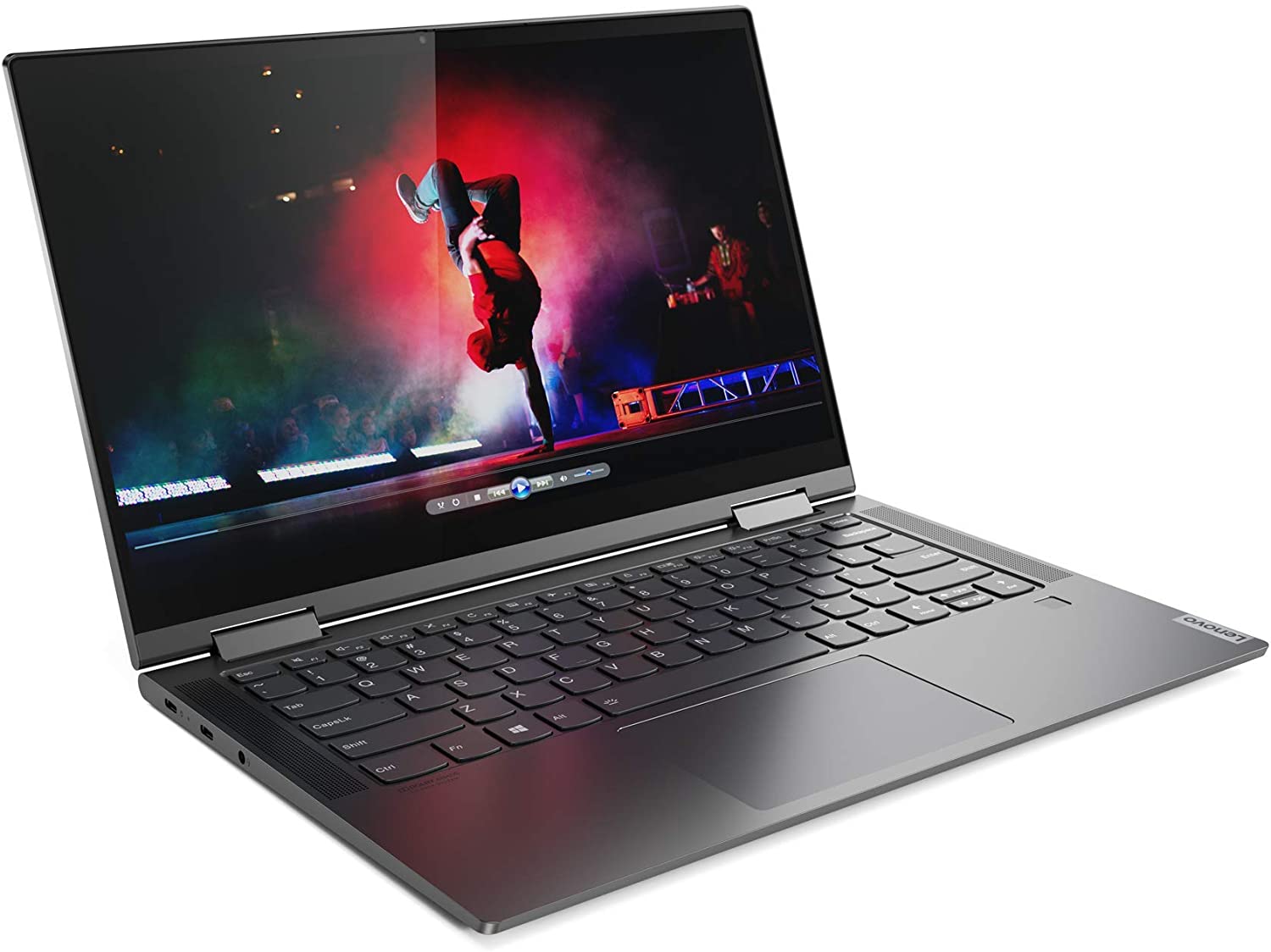

  • Lenovo Yoga C740
    CPU: Intel Core i7-10510U, 4x 1.80GHz
    RAM: 16GB DDR4-2666 (16GB verlötet, nicht erweiterbar)
    Display: Display: 14", 1920x1080, 157dpi, 60Hz, Multi-Touch, glare, IPS, Digitizer, 300cd/m²
    SS: 1TB Samsung EVO970+ M.2 PCIe (2280)
    Grafik: Intel UHD Graphics (IGP)
    Anschlüsse: 2x USB-C 3.0 mit DisplayPort 1.2, 1x USB-A 3.0, 1x Klinke
    Wireless: WLAN ersetzt durch DW1860
    Webcam: 0.9 Megapixel, Webcam-Abdeckung
    Anbei das OpenCore 0.6.3. EFI für das o.g. Notebook. Soweit tut alles, es ist auf die Reihenfolge der VoodooI2C-Kexte ist zu beachten, dann laden diese auch sauber.
    Anbei das Update des EFI gut für ein Upgrade auf Big Sur. Alles tut wie erwartet.

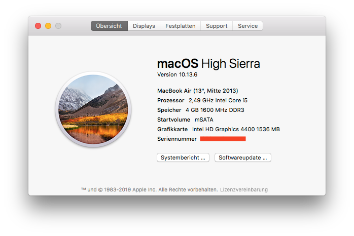

    • Toshiba KIRA-101
    • ARTIKELNUMMER: PSU8SE-00J00HGR
    • Intel® Core™ i7-4500U Prozessor der vierten Generation für Ultrabook™ mit Intel® Turbo Boost Technologie 2.0
    • 33,8 cm (13,3-Zoll) , Toshiba PixelPure™ High Performance WQHD Touch-Display mit 16:9 Seitenverhältnis, 221 Pixel pro Zoll (PPI), LED Hintergrundbeleuchtung und true-to-life-Farbkalibrierung, 176-Grad weiten Betrachtungswinkel auf beiden vertikalen und horizontalen Ebenen
    • Solid State Disk 256 GB
    • 8 onboard GB, DDR3L RAM (1.600 MHz)
    • Intel® HD Graphics 4400
    • Catalina und Big Sur
    • MacBookAir6,2
    • OpenCore 0.6.5
    https://de.dynabook.com/discon…ba-kira-101/tab/services/
    Ob der SD Karten Slot funktioniert habe ich noch nie getestet. Die höchste Auflösung von 2560x1440 verursacht leider einen Grafikfehler.... Muss mich irgendwann nochmal damit befassen und schauen ob ich den vielleicht doch noch iwie wegbekomme.
    Die EFI Funktioniert bis einschließlich Big Sur.

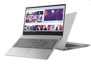

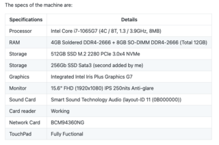

  • Lenovo IdeaPad S340 15IIL IceLake
    Spec´s;
    Status:
    - [x] Internal Audio and Headphone Jack´s
    - [x] iGPU
    - [ ] HDMI (Bei IceLake HDMI noch kein patch möglich)
    - [x] Sleep
    - [x] Wlan ( mit BCM94360NG ersetzt )
    - [x] Bluetooth
    - [x] USB2.0 Ports, USB3 Ports, USB-C Ports
    - [x] Webcam
    Einsetzbare Efi im Github verfügbar.
    https://github.com/CobanRamo/Lenovo-IdeaPad-S340-15IIL
    Problemloses Einsatz unter Catalina & Big Sur

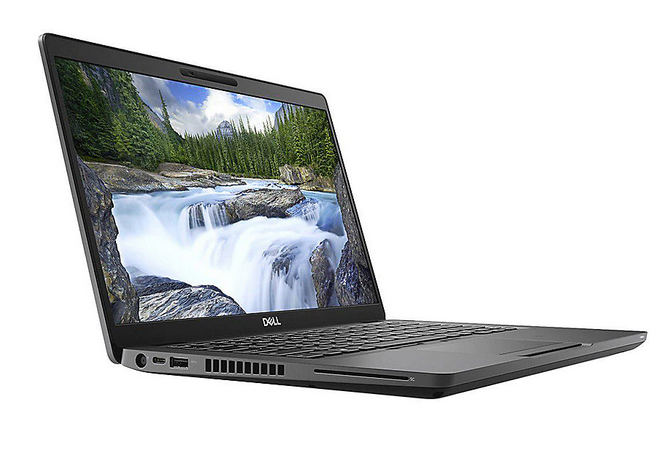

  • Hier mein Post zum Dell Latitude 5411
    HardwareModelStatusComments
    CPUIntel Core i7-10850H✅ WorkingPower Management fully working. Goes down to 800MHz and boosts to 5.1GHz. 2-3W power consumption in idle stage.
    iGPUIntel UHD Graphics 630✅ WorkingFully supported including Turbo, QE/CI acceleration, Metal and 2GiB of VRAM but no DRM in Safari
    Internal Display1920x1080@60Hz✅ WorkingInternal eDP display fully working including Backlight control.
    External Display(s)DP 1.4, HDMI 2.0 via LSPCON✅ Working2560x1440@165Hz via Thunderbolt/DP and 1920x1080@60Hz via HDMI tested. 3 displays (Internal + 2 external) simultaneously working fine.
    SSDMicron 2300 NVMe 512GB✅ Working
    TrackpadI2C ALPS ???? (Named Dell09C0)🔶 PartiallyWorking with full gesture support (5 fingers) but the hardware buttons are not working. You can use left/right click with touch tap (change in settings).
    Wi-Fi/ BTDell DW1560✅ WorkingThe stock Intel AX Wi-Fi 6 card needs to be swapped out to a compatible card.
    LANIntel I219-LM✅ Working
    Thunderbolt/ USB-CIntel JHL7540 / Titan Ridge 2C 2018🔶 PartiallyUSB-C charging works. Thunderbolt devices work, but USB-C device are only working with USB 2.0 speed if they have not been attached prior to boot. External monitors via USB-C to DisplayPort adapter are working fine.
    USB✅ WorkingAll Ports fully working with USB 2.0, 3.0 and 3.1/3.2 speed
    Internal SpeakersRealtek ALC3204✅ WorkingFully working including Mac boot chime
    Internal Microphone array✅ Working
    Headphone Jack✅ WorkingWorks, including automatic switch to headphone if plugged in.
    Webcam✅ Working
    SDXC readerRealtek RTS525A✅ Working
    Fingerprint reader❌ Not workingWill never work, because of MacBooks with TouchID and T2 chip and proprietary Windows drivers for Dell.
    Hier der Link zu meinem aktuellen EFI auf GitHub:
    https://github.com/MokkaSchnalle/macOS-Dell-5411-5511
