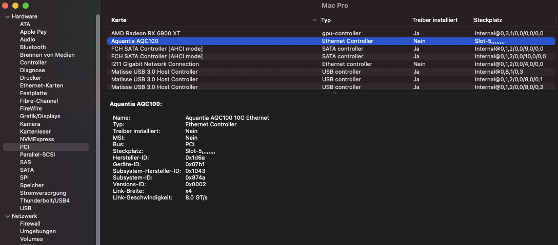

Habe gesehen, bei dir im Screenshot war zu sehen unter PCI, "Slot-5,,,,,,". Das habe ich mal "repariert", sollte nun korrekt "Slot-5" anzeigen. In der SSDT war für für diese Bezeichnung die "Buffer-Länge" falsch.
Mit deinem eigentlichen Problem wird das nichts weiter zu tun haben …
Danke dir! Das hat funktioniert. Wird nun korrekt angezeigt.
Aber das Problem löst es leider nicht.

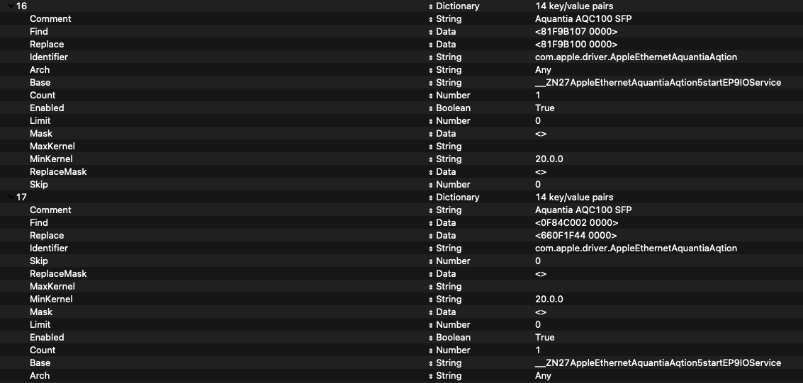

Ich habe mir auch mal zum Testen eine ASUS XG-C100F bestellt um die aktuelle Mellanox 10G zu ersetzen, welche aktuell nur unter Windoof zum Einsatz kam.
Leider kriege ich die neue Karte nicht ans Laufen.
SSDT und Kext Patches sind eingetragen.
81F9B107 0000 -> 81F9B100 0000
0F84C002 0000 -> 660F1F44 0000
Ich habe auch bereits verschiedene weitere Patches probiert:
41C70424 00000000 E9 -> 41C70424 01000000 E9
41C74500 0000E9 -> 41C74500 0100E9
