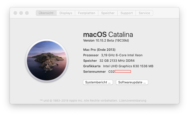

  • Leider treffen die Angaben von DSM2 und CMMChris bei der Public-Beta-Version bei mir beide zu: Das Update brauchte bei der Installation wirklich ungewohnt lange, eher im Bereich eines vollständigen System-Updates. Die Apple-Zeiten stimmen ja eh immer nicht, aber diesmal..
    Und dann sind meine Rechner jetzt in der Re-Boot-Schleife: mit der Version 19C39d lassen sie sich nicht mehr (elektronisch) abschalten, sie starten unmittelbar wieder neu.
    Aber zum Glück hab ich das Public-Beta-System eben nicht auf den Produktiv-Rechner-Platten installiert. Mit einem Zwischenstopp auf einem etwas älteren System lässt sich das Problem genauso umgehen wie mit dem mechanischen Netzteil-Schalter..
    Der kleine Z390er Phantom Gaming schaltet jetzt wenigstens die Intel-Grafik nicht mehr im Sleep so ab, dass man ihn danach neu starten muss..

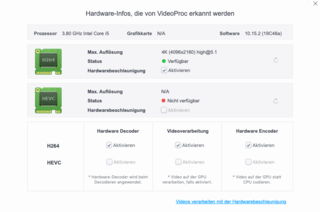

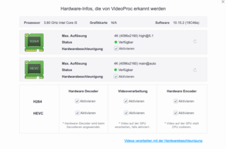

    Edit: Polaris Karten nach wie vor ohne H.265 Beschleunigung.
    LG Chris

  • CMMChris - infos zu HEVC im Vergleich zum vorhergehenden Update?`
    Edit: hab gesehen du hast die Info bereits bereitgestellt - Danke

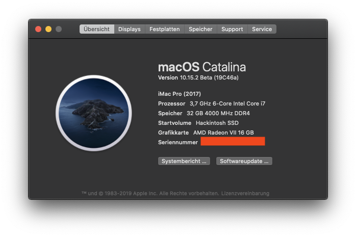

  • Ja Grafik Initialisierung ist schneller geworden bei Vega Karten. Ist bei meiner Radeon VII auch so selbst ohne WEG. Muss allerdings neuerdings mit der VII zwingend WEG nutzen da mein Rechner sonst fast nie hochstartet. Bekomme ne Ladung "VRAM Validation failed" vor den latz geknallt und das OS bleibt im Text Modus. WEG deaktiviert ja die VRAM Validation (pinke Linien) und umgeht das somit. Scheint ein Bug im Treiber zu sein weil andere Systeme keine Probleme haben und auch VRAM Testprogramme keine Fehler ausspucken.

  • CMMChris Hab die Beta 3 seit heute Nachmittag drauf...werde jetzt mal ohne WEG booten.
    Edit: Startet durch, jedoch wie gehabt mit mit den Pinken Artefakten. Und HEVC funktioniert auch nicht mehr (das schriebst du ja schon). Aber ich war in dem Glauben, dass das nur für die RXxxx Karten gilt und nicht für die Vegas.
    Edit2: Nach Neustart, wieder mit WEG v.1.3.5 klappt wieder alles.
    Ohne WEG
    Mit WEG
