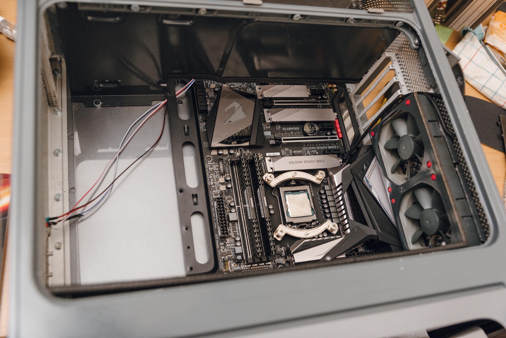

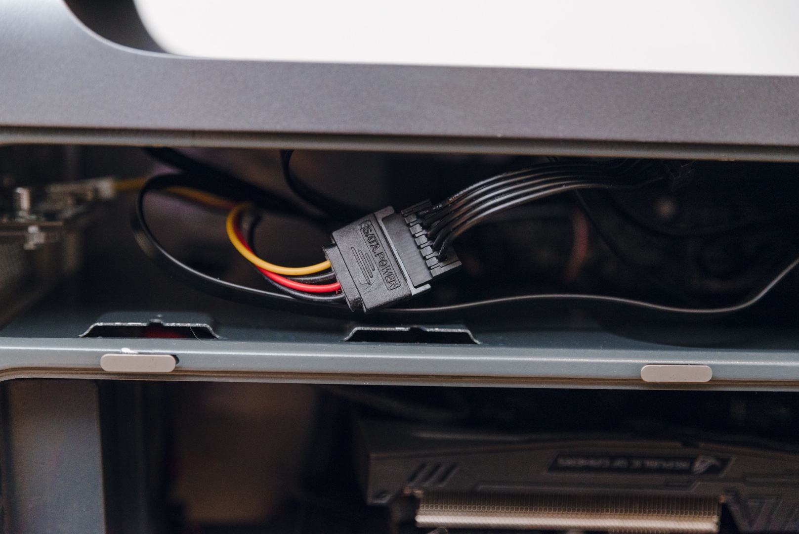

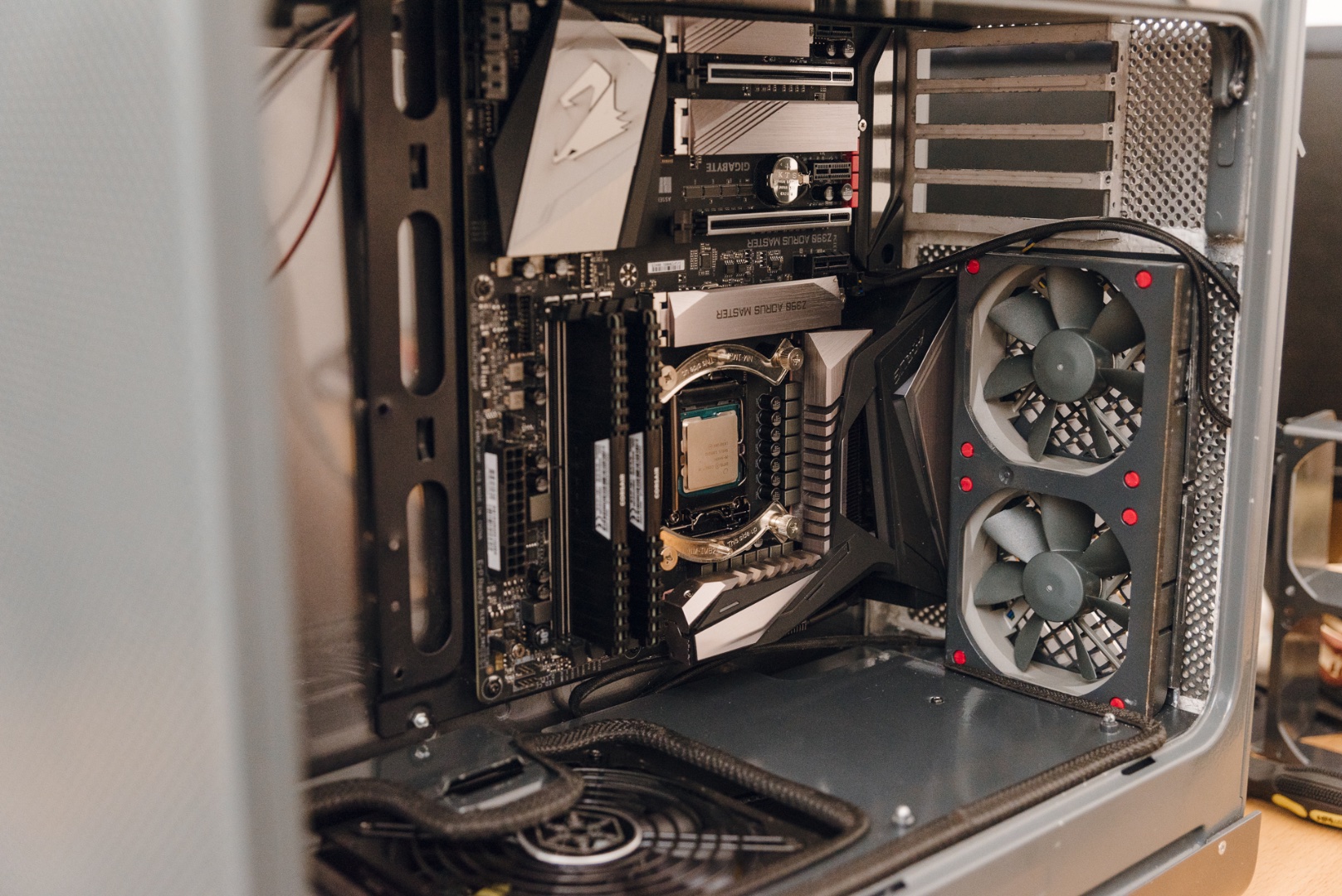

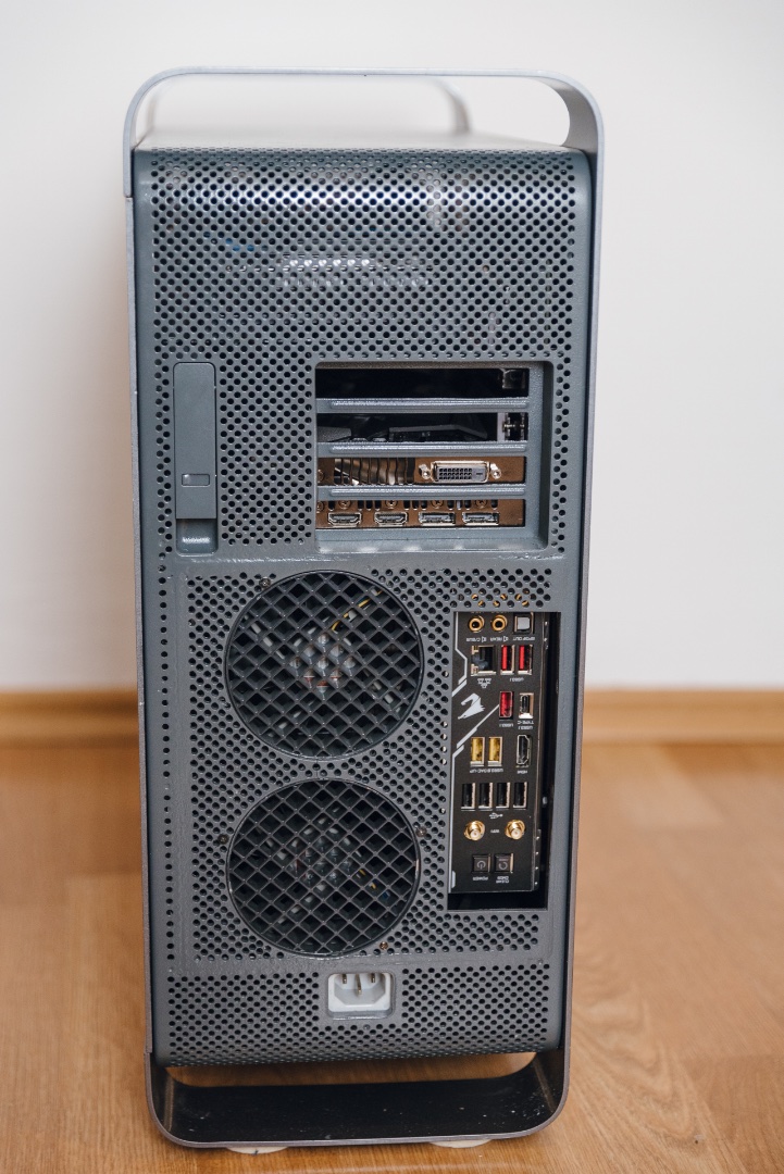

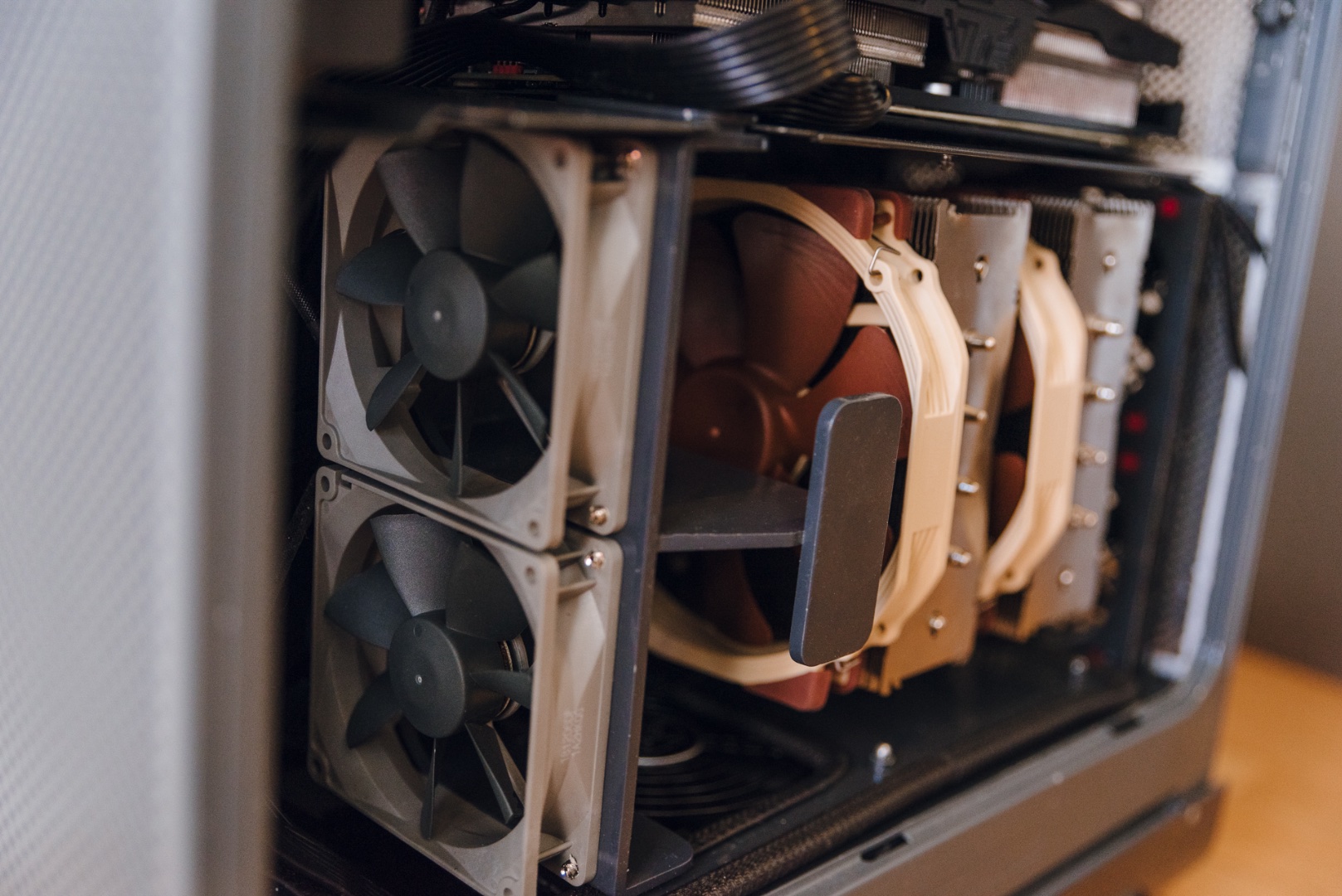

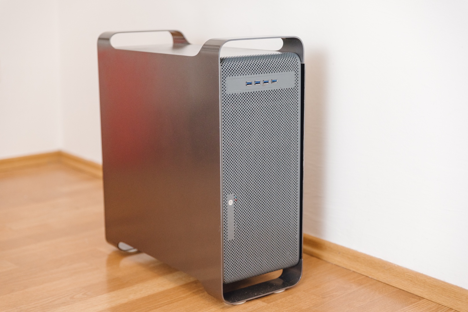

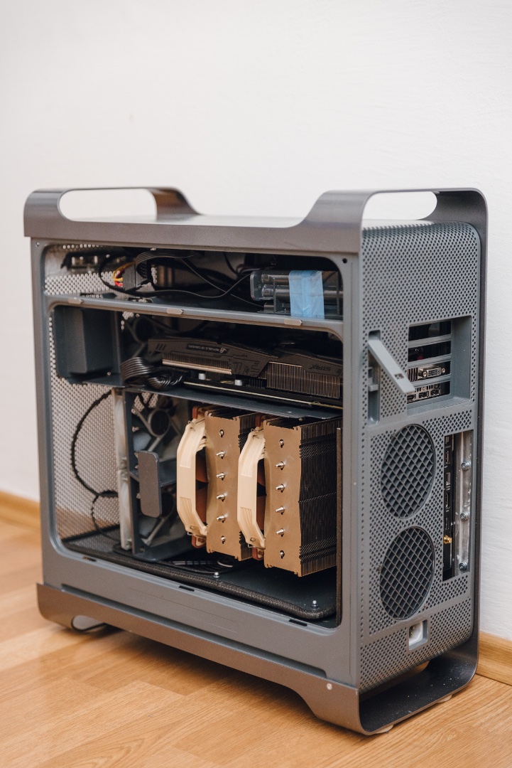

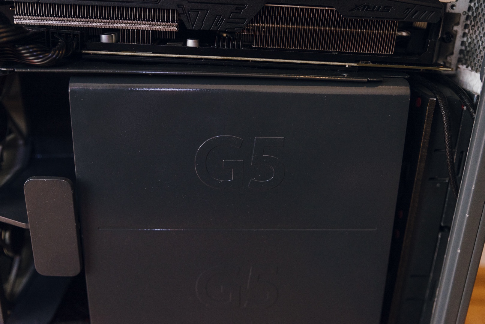

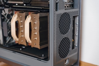

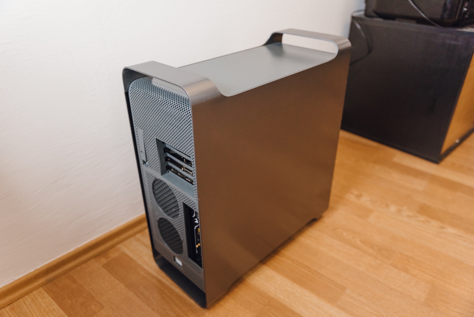

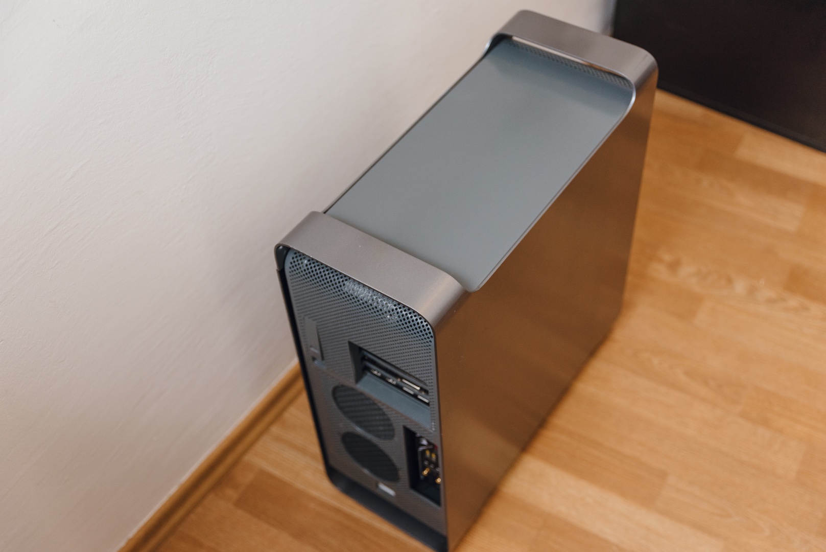

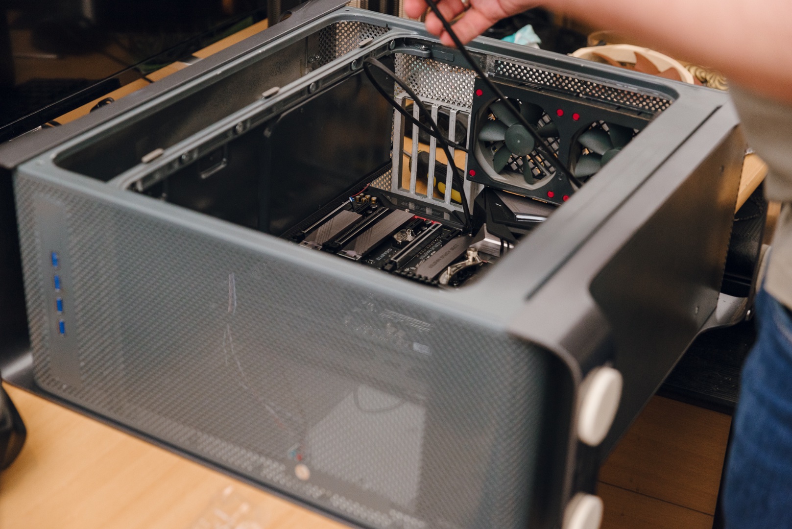

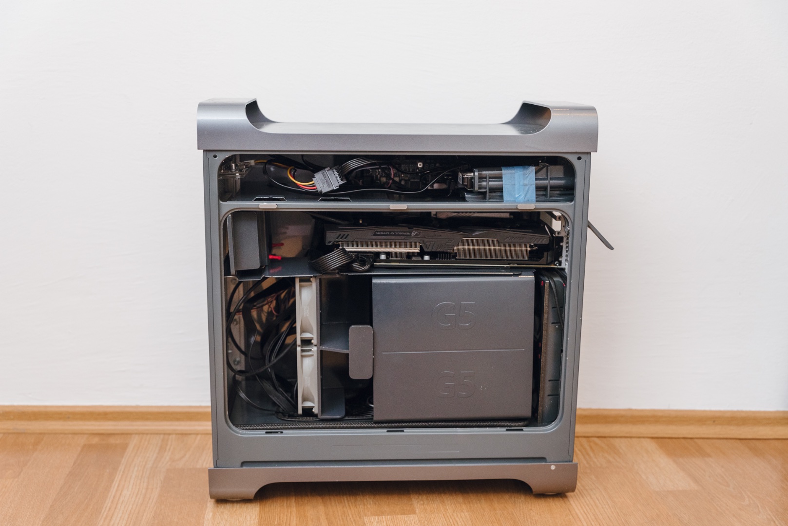

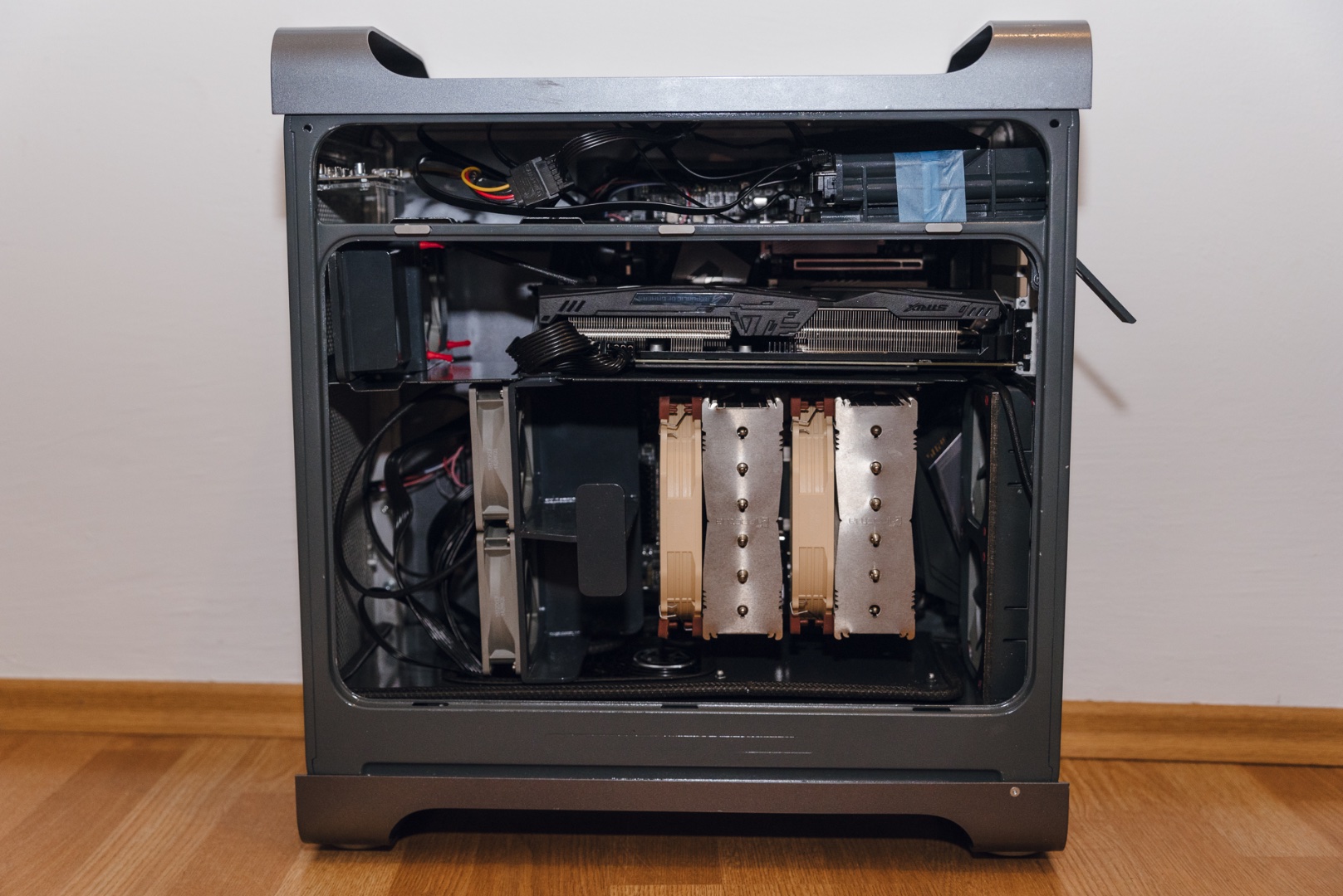

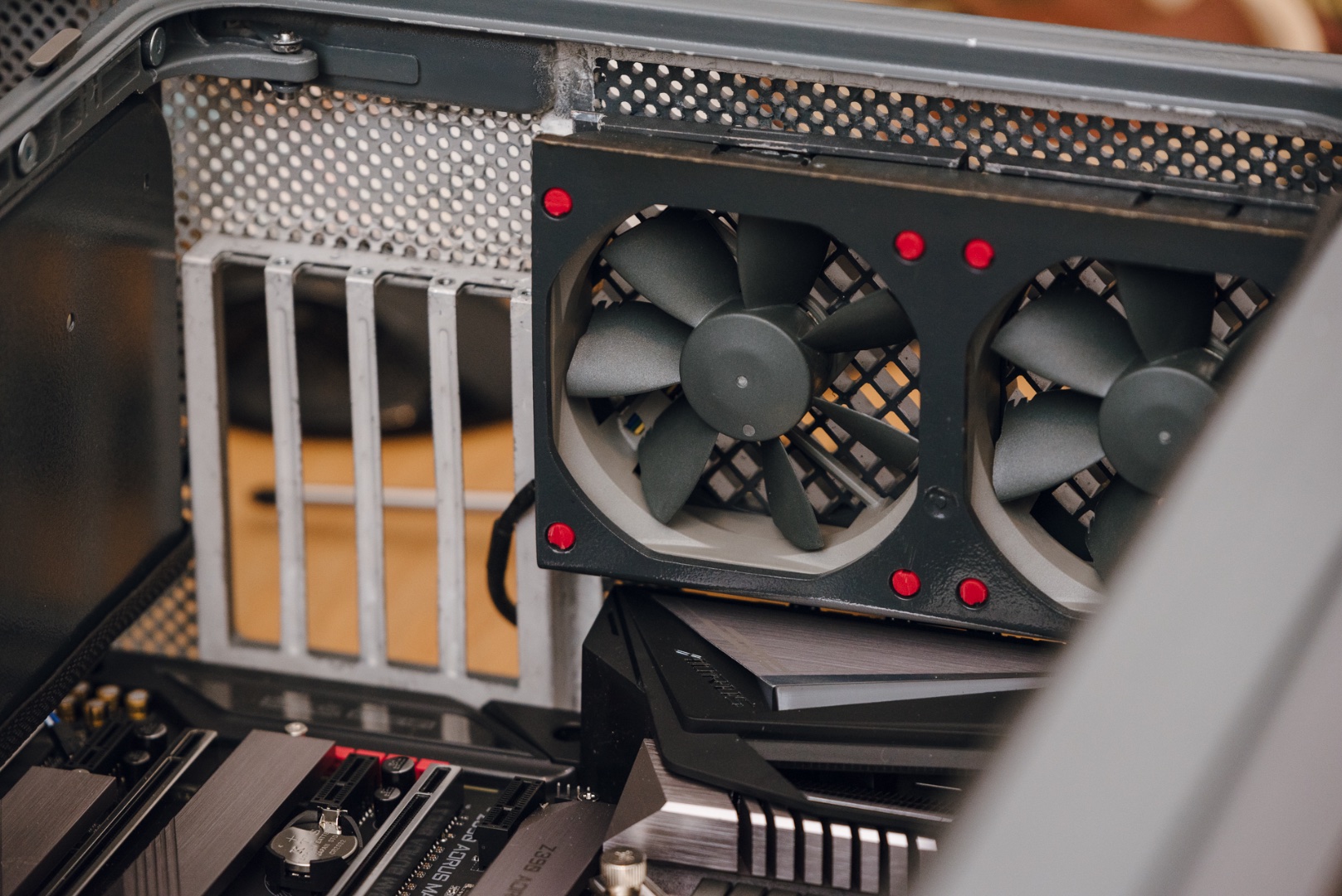

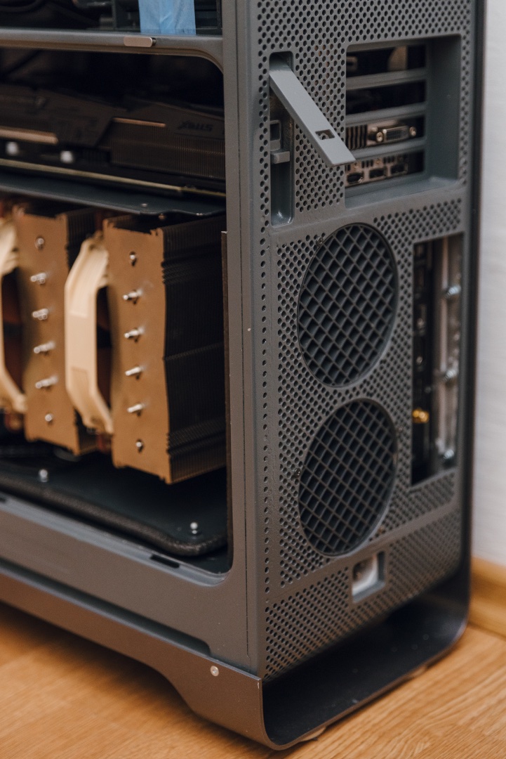

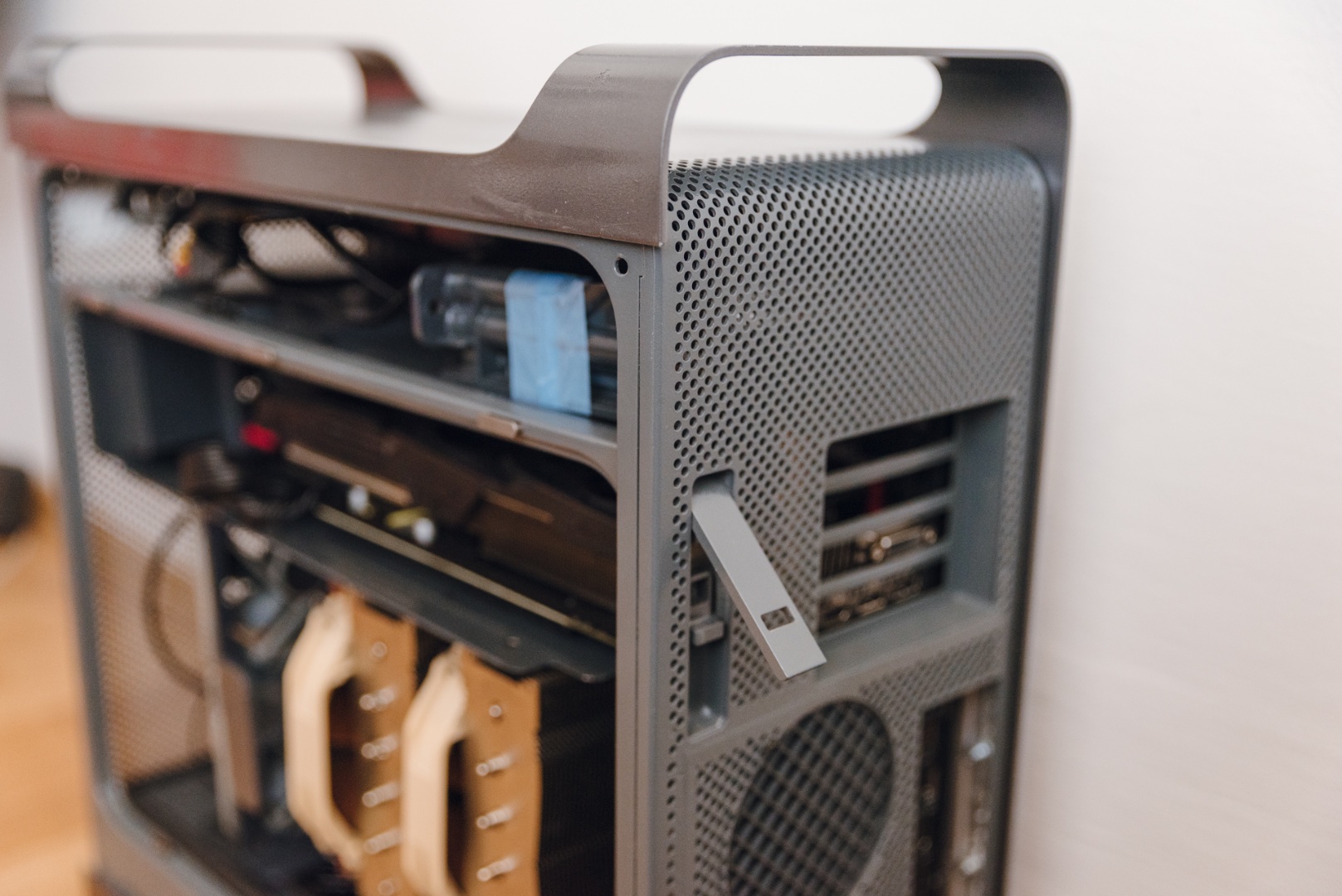

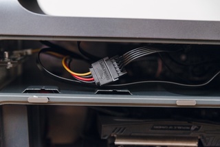

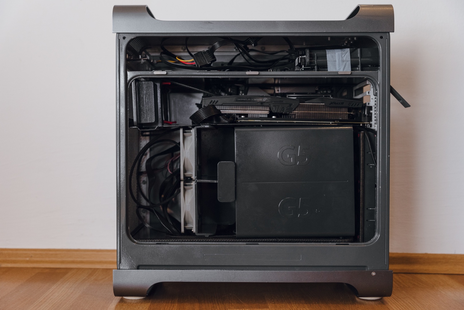

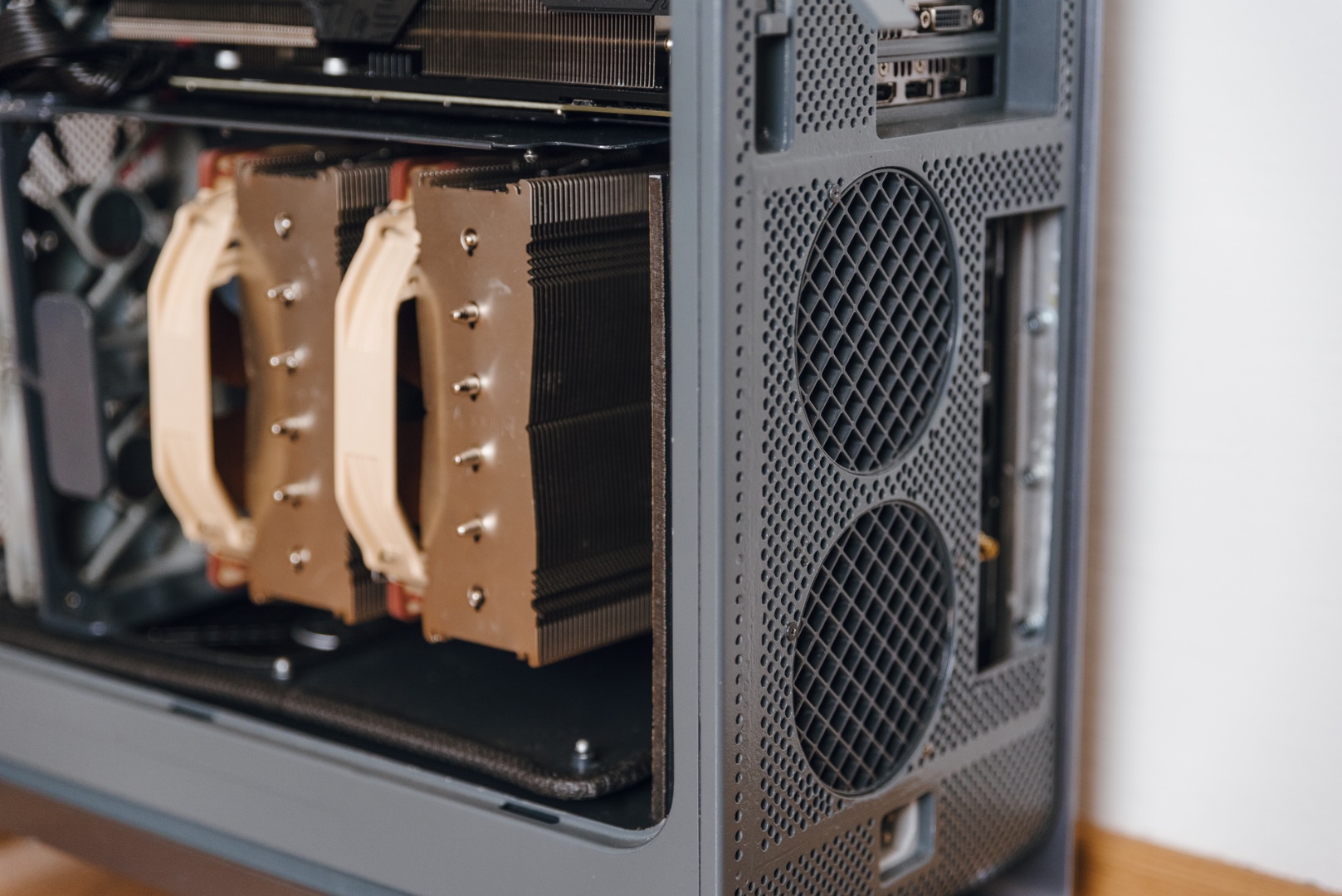

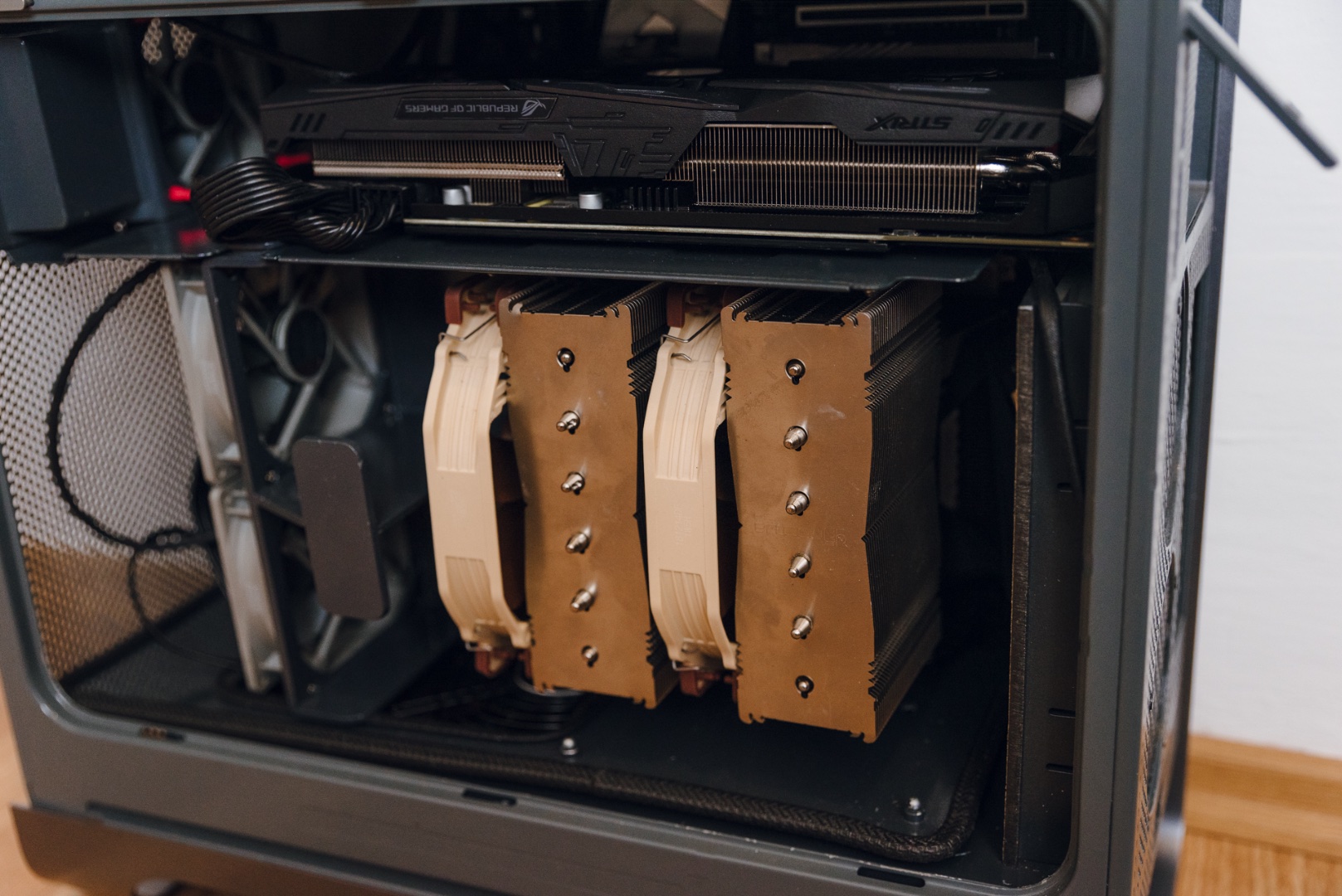

  • Soooo nachdem mein Hackintosh vollendet ist moechte ich gerne auch das Case zeigen in dem mein Builld seinen Platz findet.
    Ich habe an dem Mod 2 Monate gearbeitet, meistens am Wochenende. Es hat irre viel Spass gemacht und ich bin gerade dabei einen weiteren G5 zu kaufen um einen Umbau Kit zu produzieren da mich bereits irre viel Personen danach gefragt haben.
    Auf den Bildern sieht man ein paar Unreinheiten, diese werden aber nach dem polieren zu 99% verschwinden.
    Benutzt habe ich als Lack - fuer das innere Case RAL 7011
    Fuer die Innenkomponenten war es RAL 7016
    Fuer das Aussencase BMW A52
    Feedback ist willkommen

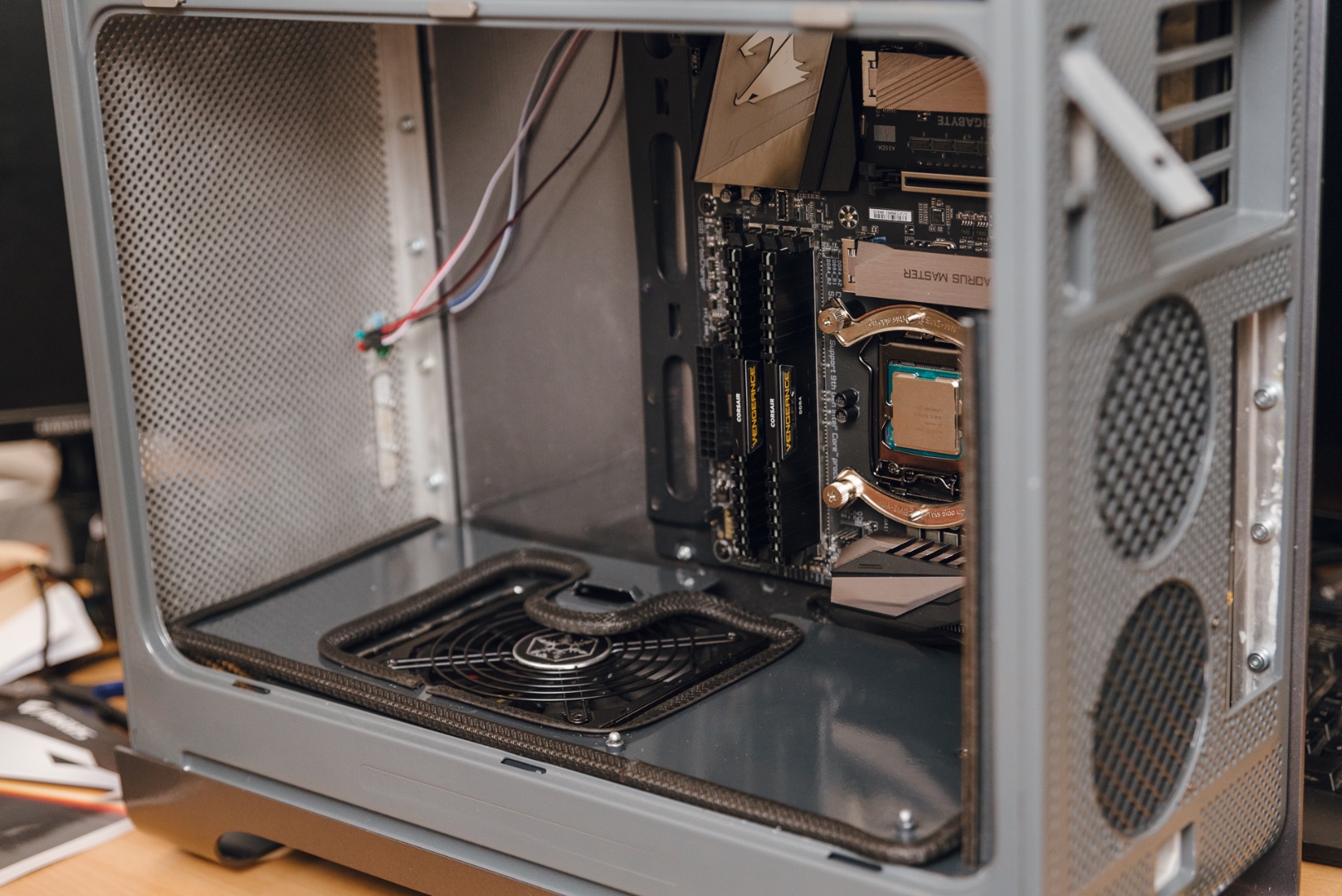

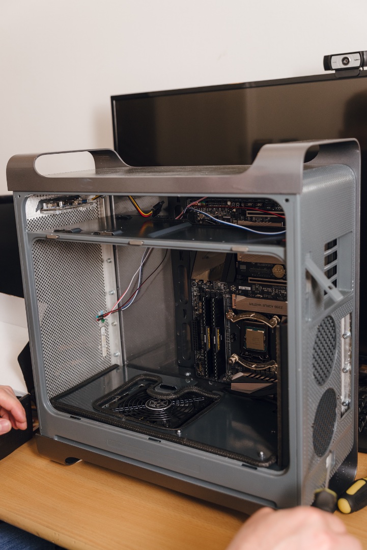

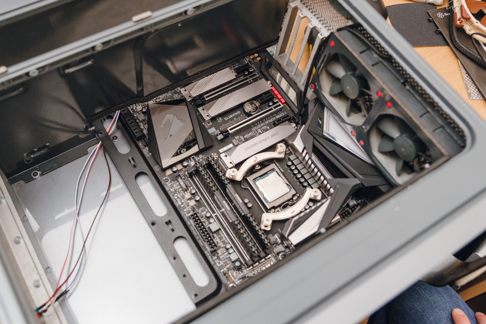

    Wie hast du das Mainboardtray auf der Wand befestigt? Baue selbst grade noch an einem G5. :)
    Supportanfragen gehören ins Forum und nicht in meine Pinnwand/PNs
  • Plexiglasplatte im Gehäuse angepasst inkl ATX Bohrungen. Stelle dir später ein Photo rein

    Die USB-Lösung im ehemaligen Laufwerk gefällt mir sehr gut!
