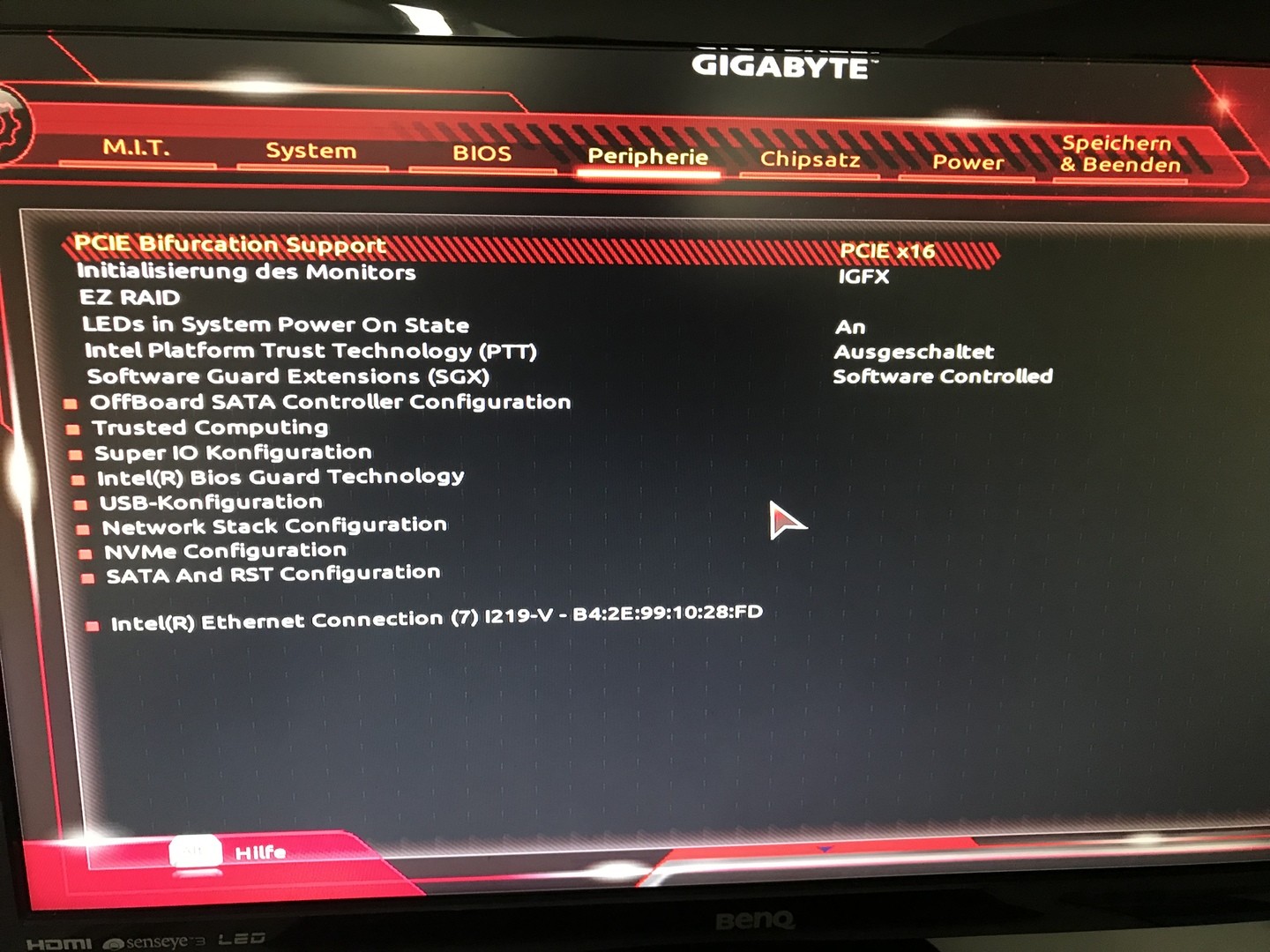

Eine Frage habe ich
Lohnt es sich überhaupt mit der VEGA64 die interne IGPU für Hardwarebeschleunigung zu aktivieren? (Filme - FCPX)
Wenn ja, was ist wenn man eine 2. Vega64 noch mit dazu einbaut?
Im Moment ist es so, das ich die interne IGPU nicht sehe, obwohl sie im Bios auf (Auto) ist!
Kann mir da jemand von Euch mal Auskunft geben?

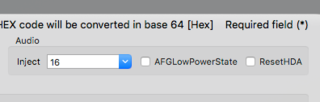

Ich habe eine neue AppleALC erzeugt mit einem neuen Codec für Dein Gerät. In dem Fall layoutID 16.
trial_GigabyteZ390_layoutID16.zip
Zitat: FixHDA habe ich nicht, da ich keine DSDT benötige.
Genau verkehrt. Wenn Du den Inject im Clover machst, dann muss der Haken FixHDA gesetzt werden.
Spiele die originale AppleHDA mit KextUtlity wieder ein!
Dummy.kext raus, sowie alle Audio-Einträge unter Kext-To-Patch, die vom "AppleHDA patcher 1.9" kommen.
AppleALC und Lilu dann in Deinen Clover-Kextordner (other)
Inject Kext auf "YES" einstellen:
Wenn's um Mojave geht, dann versuche auch die Custom Flags -alcbeta -lilubetaall mitzugeben, damit wir auch hierbei auf der sicheren Seite sind.

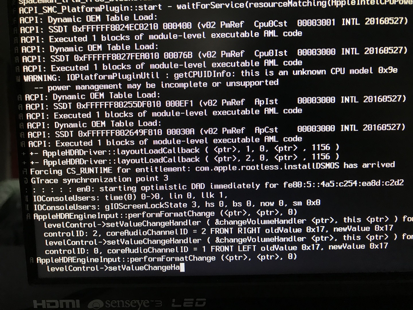

Mit Audio Inject 1 funktioniert der Rear und Front Line Out Anschluss! (Über "Interne Lautsprecher")
Mit 7 und 11 werden zwar wie im Bild die entsprechenden Ausgänge angezeigt allerdings funktioniert nur der Front Line Out Anschluss bei mir.
