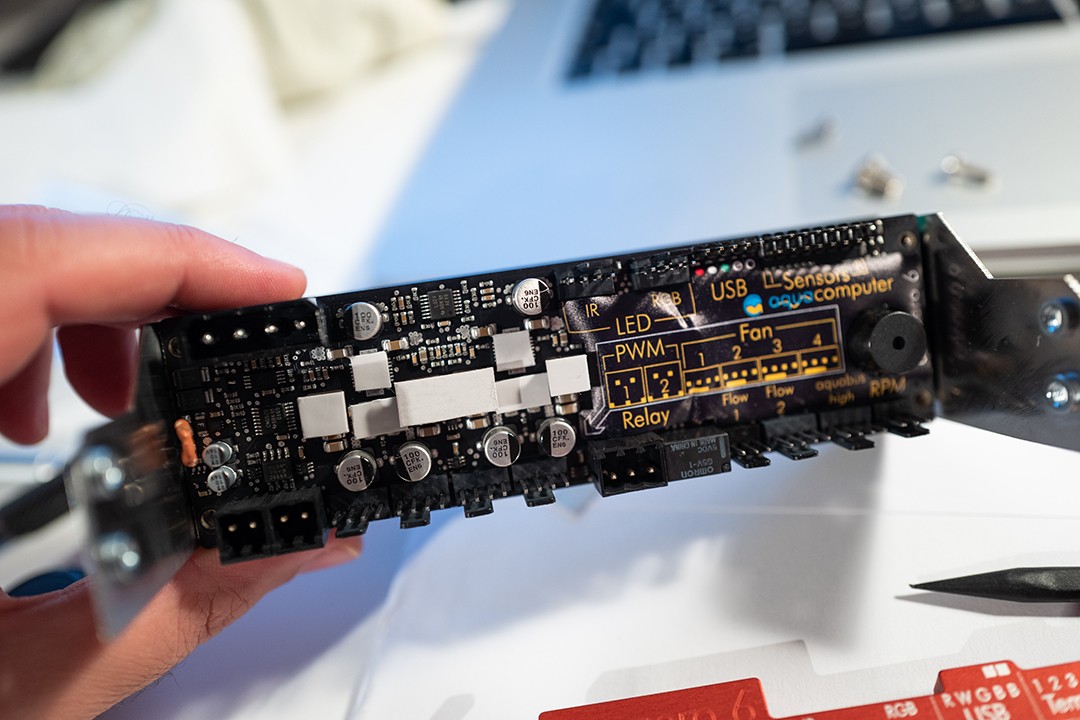

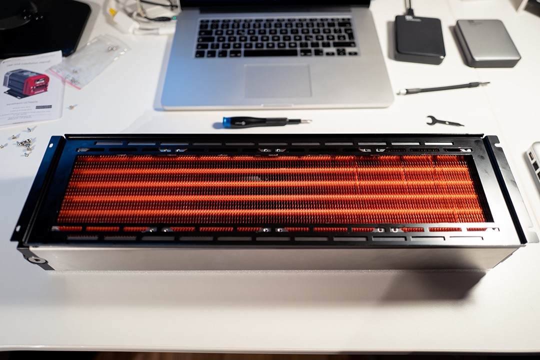

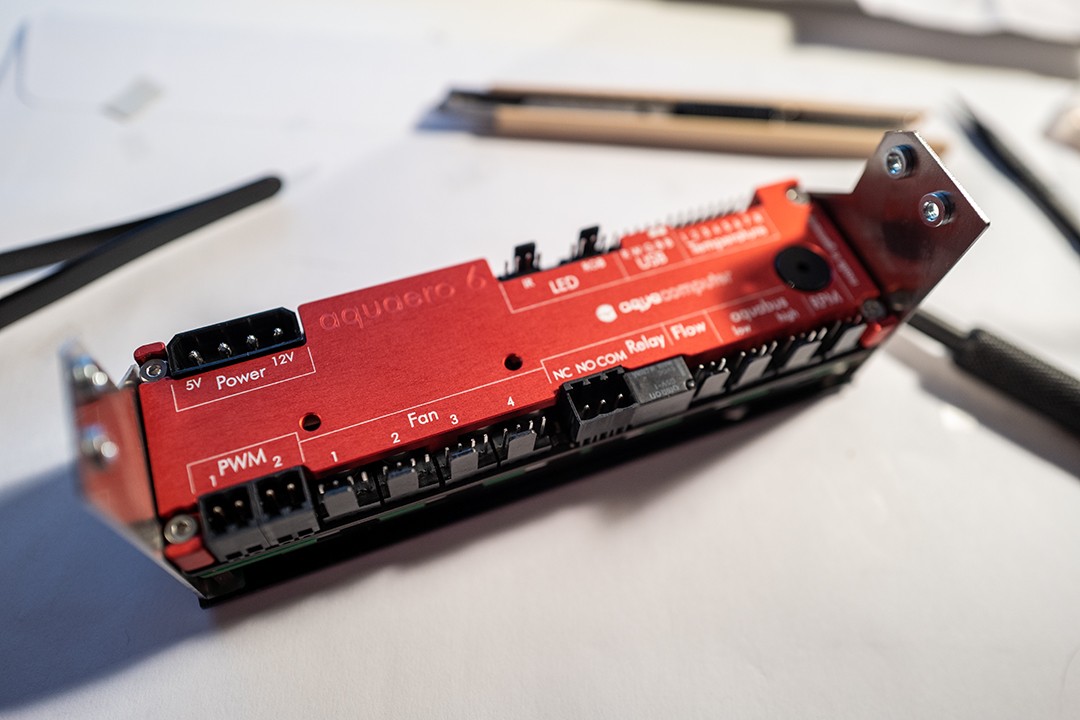

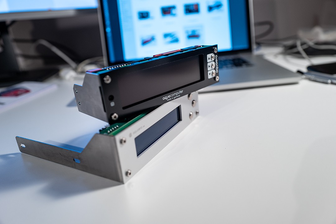

    Hier mal ein Paar Infos zum Projekt:
    • Lian Li PC-V3000WX als Basis

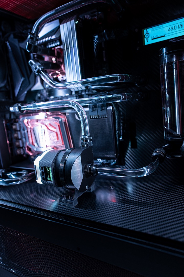

    • alle Komponenten der Wakü sind von Aqua Computer (war dort damals Kunde der ersten Stunde und relativ aktiv in der Community)
      • 1x 480er AMS für unten, 1x 360er AMS für oben, 1x 2/360er airplex Radical für vorne
      • aquaero 6 pro, 3x Splitty9 (jeder Radiator soll einzeln angesteuert werden), 1x Hubby7
      • aquastream ultimate mit aquainlet pro 100ml
      • diverse Teile (Filter, Durchflusssensor usw.)
      • 10x Bequiet! Silent Wings 3
    • gekühlt werden die CPU, GPU und eventuell die Spannungswandler des Motherboards
    • wie auch schon damals gilt: Understatement ist das A und O! Also keine RGB Orgien...
    • Fotografie ist mein Steckenpferd (und Beruf), entsprechende Leistung ist also Pflicht
    • es soll ein Dual Boot System werden
    • auch wenn der Spaß beim Basteln im Vordergrund steht und zumindest die Komponenten der Wakü nicht unbedingt "wirtschaftlich" ausgewählt wurden, so soll das System mit bedacht zusammengestellt sein (besonders in Anbetracht des Dual Boot Systems)
    • Bin beruflich leider ziemlich eingespannt, daher habt bitte Verständnis, dass das ganze Projekt nicht unbedingt jeden Tag aktualisiert wird
    Zur Hardware:
    • Intel i7 8700k
    • Aorus Gaming 7 OP
    • 32GB Ram (denke da an Corsair Dominator Platinum, aber noch unschlüssig ob 3000er oder 3200)
    • 2x Samsung M.2 SSDs (1x 1TB für macOS und 1x 500gb für Windows)
    • 3x 3TB normale HDDs als Datenarchiv
    • 850 Watt Bequiet! Dark Power Netzteil
    • bezüglich der GPU tappe ich noch absolut im Dunkeln! Gaming ist sicherlich ein Thema, aber keine Priorität. Eine Vega 64 ist mir in Anbetracht der Leistung und der Energieaufnahme ehrlich gesagt das Geld nicht wert und eine RX 580 auch eher zu lasch im direkten Vergleich zu einer GTX 1070. Ich bin einfach absolut unentschlossen, welche GPU es werden soll.

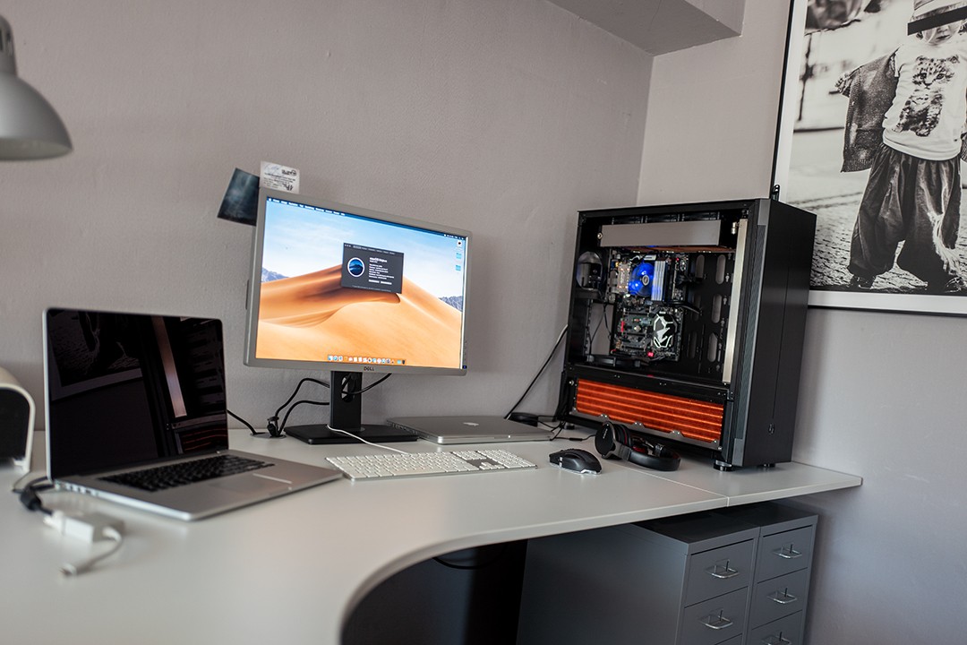

    Meine Hauptmaschine ist ein 15" Retina MacBook Pro Late 2013, ich kann also bedenkenlos an dem neuen System tüfteln und mich an das Thema Hackintosh herantasten.
    In den kommenden Tagen werde ich die CPU, das Motherboard, Ram und das Netzteil wohl schon mal kaufen. Bei der GPU bin ich, wie schon erwähnt, noch planlos. Bei den SSDs schaue ich mir ebenfalls noch Reviews an, da ich noch nicht sicher bin, ob ich den Aufpreis zu den Pro Varianten von Samsung zahlen möchte/brauche...
    Was das Thema Hackintosh selbst betrifft, so werde ich mich massiv in das Thema reinlesen müssen :D

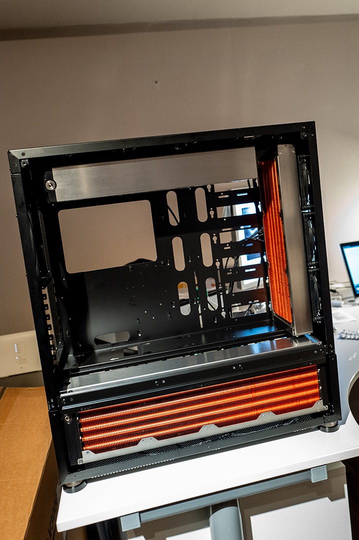

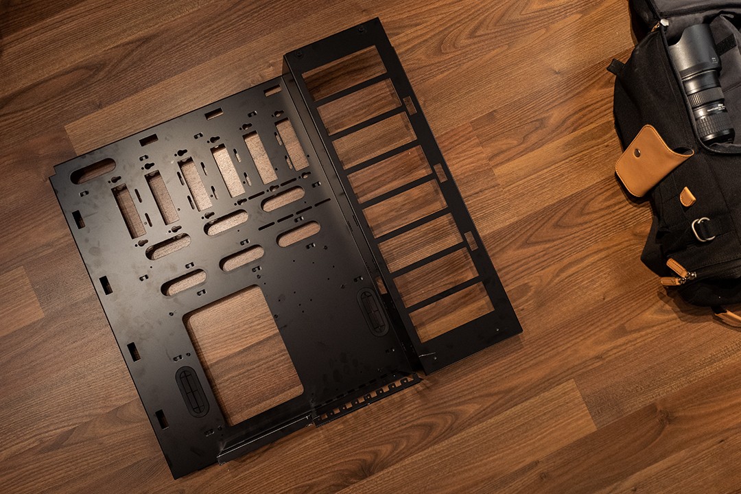

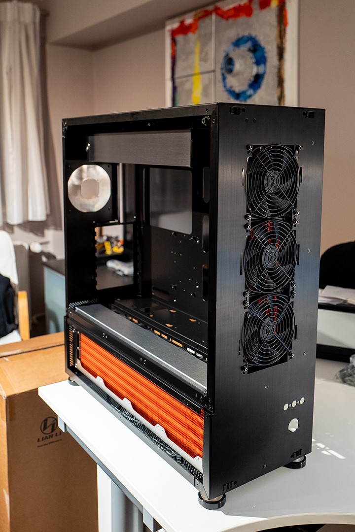

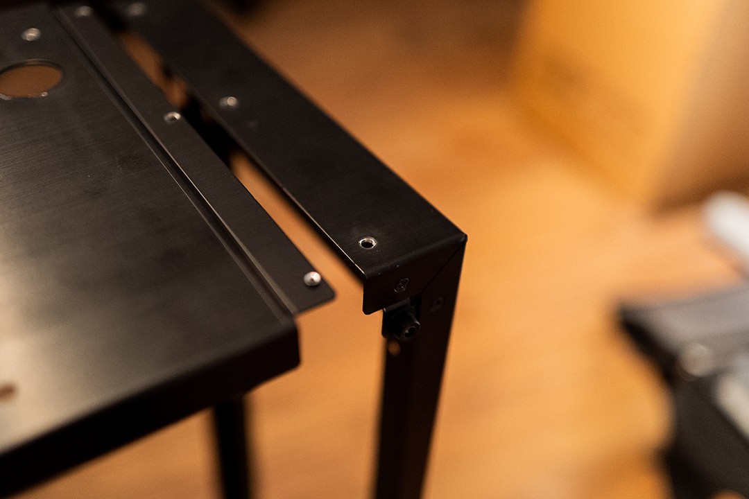

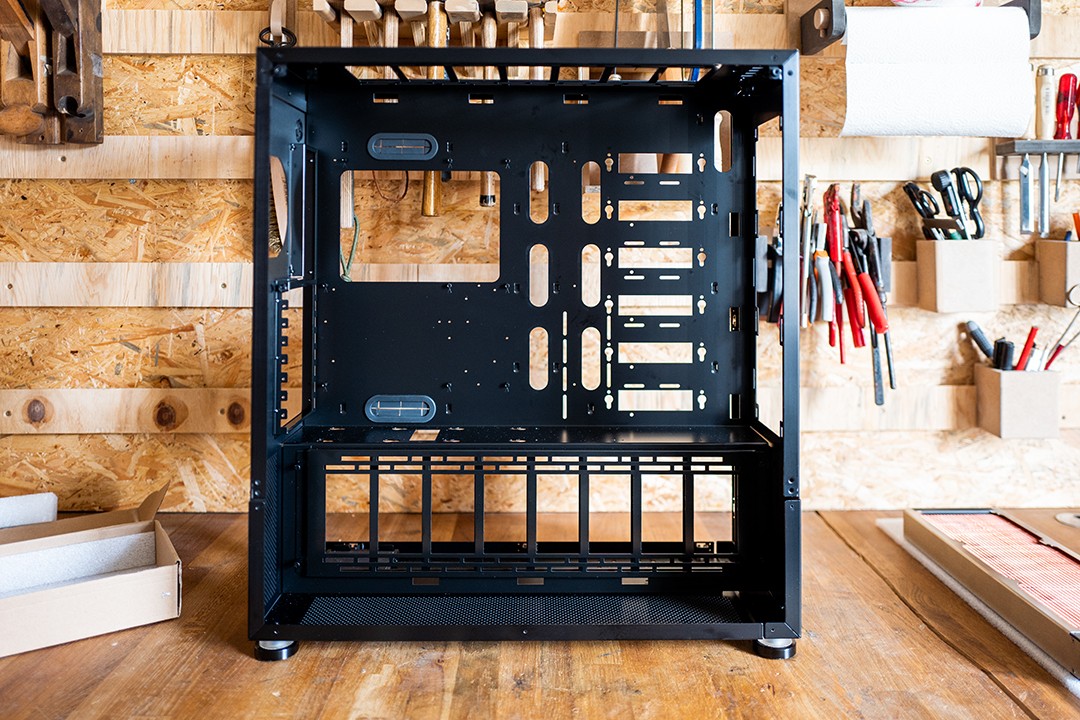

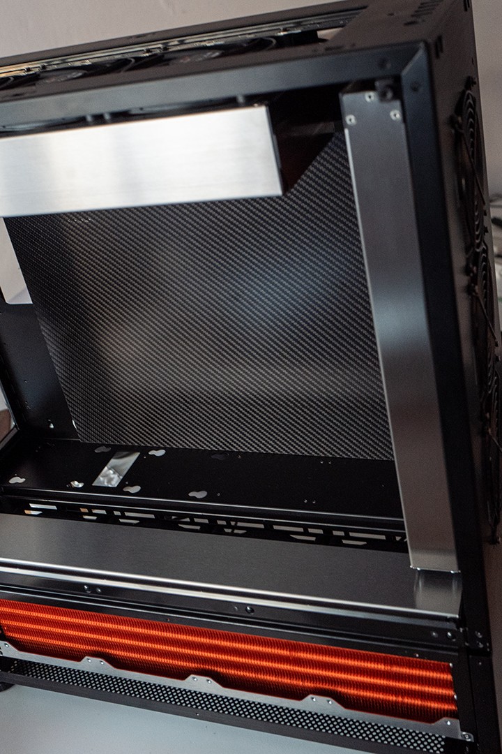

    Das Gehäuse selbst ist soweit schon parat:
    • sämtliche Nieten wurden aufgebohrt und durch Innensechskantschrauben ersetzt
    • das Motherboardtray wird mit einer Blende aus echtem Carbon versehen, die sämtliche unnötigen Durchführungen verdeckt (oder alternativ eloxiertes Aluminium)
    • die Halterungen für die Radiatoren wurden von unnötigen Querstreben befreit
    und hier schon mal ein paar Fotos:
    Ich freu mich auf euer Feedback und bin offen für jeglichen Input :)

    Bin momentan dabei Entwürfe für die Blende des Motherboardtrays zu machen.
    Ich hab leider nicht bedacht, dass das Motherboard nach unten hin nicht all zu bündig mit dem Motherboardtray abschließt, daher muss jetzt eine neue Carbon Platte her, die ich dann quasi in L Form bringen muss.
    Nun frage ich mich gerade, ob ich beim Carbon bleiben oder ob ich nicht einfach eloxiertes Aluminium verwenden soll. Wenn ich die Alu Variante nehmen würde, könnte ich mir bei der Schaeffer AG relativ bequem eine anfertigen lassen, wäre nicht gerade günstig, aber sehr sehr bequem :D

  • Na ja, ein Carbon Teil (passend) backen lassen kommt noch teurer, also wenn du mit AlMgSi leben kannst, warum denn nicht? :D
    Ist ja kein Hackbook was du ständig durch die Gegend trägst, von daher ist das Gewicht vom Bauteil m.M.n. zu vernachlässigen.
    Gott bewahre! Backen lassen werde ich mir da nichts, das wäre wirklich ein wenig zu krass :D Bei der Frage Carbon/Alu geht es rein um den optischen Aspekt und den der Bequemlichkeit. So wie ich mich kenne, werde ich am Ende beide Blenden anfertigen und mich dann spontan entscheiden :D

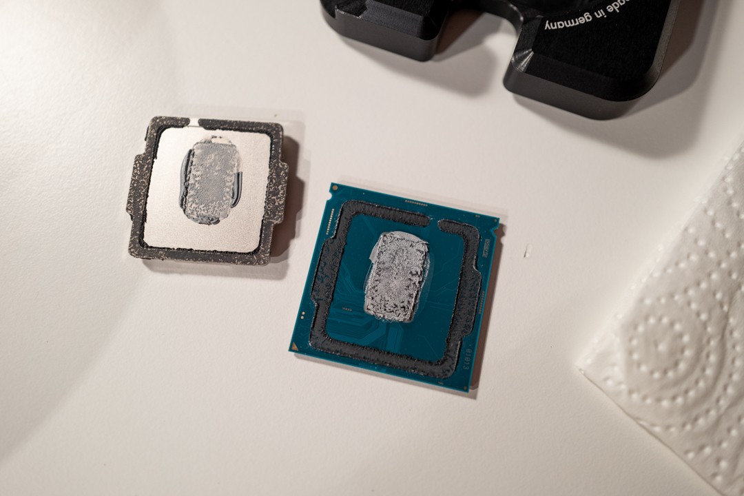

  • Mit einem geköpften 8700k oder einer 8700k Version vom 8auer / Caseking brauchst Du nur die Hälfte der Lüfter. Läuft bei mir bei 5 Ghz nur luftgekühlt.
    Oder auf den i9 9900 warten, der ist schon verlötet.
  • @Smallersen : Kannst dich ja gerne bei Caseking preislich verarschen lassen und die Schiene fahren.
    Wir Enthusiasten wissen worauf es uns ankommt und haben da bessere und interessantere Lösungen.
    Das @Crimson deutlich höher die Kühlleistung angesetzt hat, hat er selber geschrieben also wo ist das Problem?

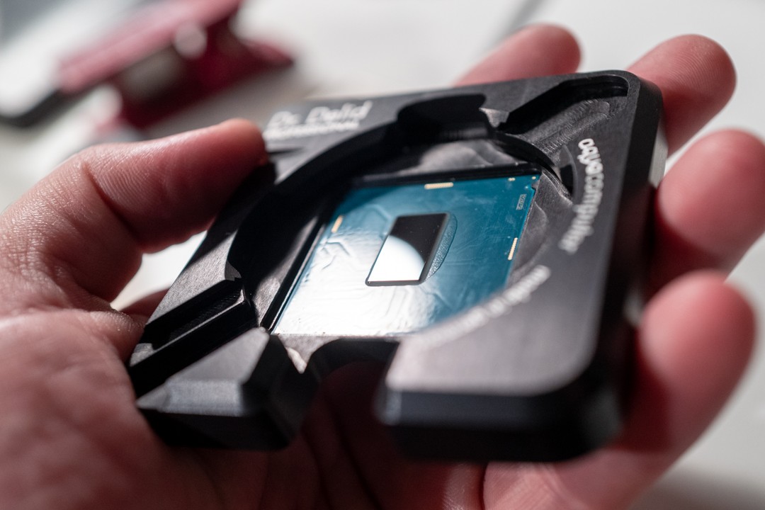

    Köpfen werde ich das Ding auch. Nichts gegen den 8auer, aber ich werde sicherlich keine preselected CPU kaufen! Spricht doch so ziemlich gegen alles wofür overclocking eigentlich steht :-)
    Abgesehen davon, werde ich sicherlich auch irgendwann mal die Peltier-Elemente auspacken (lang lang ist’s her) aus Spaß an der Freud, da bin ich Fan mit meinen Radis gut aufgestellt.

  • Köpfen werde ich das Ding auch. Nichts gegen den 8auer, aber ich werde sicherlich keine preselected CPU kaufen! Spricht doch so ziemlich gegen alles wofür overclocking eigentlich steht :-)
    Mir sind in 6 Jahren Hackintosh schon 2 Prozessoren (von insgesamt 4) abgeraucht, die beide auf Garantie ersetzt wurden, beides Fabrikantionsfehler. Wert zusammen ca. 2.500 €. Krasse Quote, Pech mit Intel. 8auer bietet immerhin 1 Jahr Garantie, das war der Grund für den Kauf. Wenn Du selber köpfst gibt es nichts.
