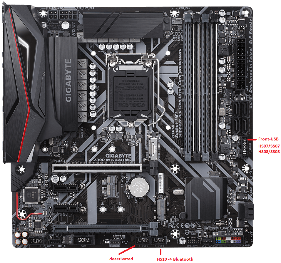

    WLAN: BCM94360CS verbunden mit Internem Port "F_USB1"

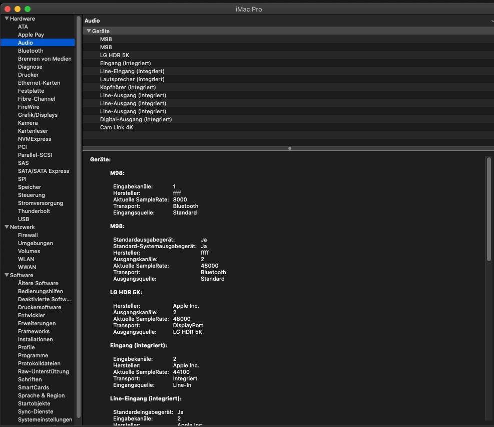

    - Audio über ALC892

    - Audio über Displayport

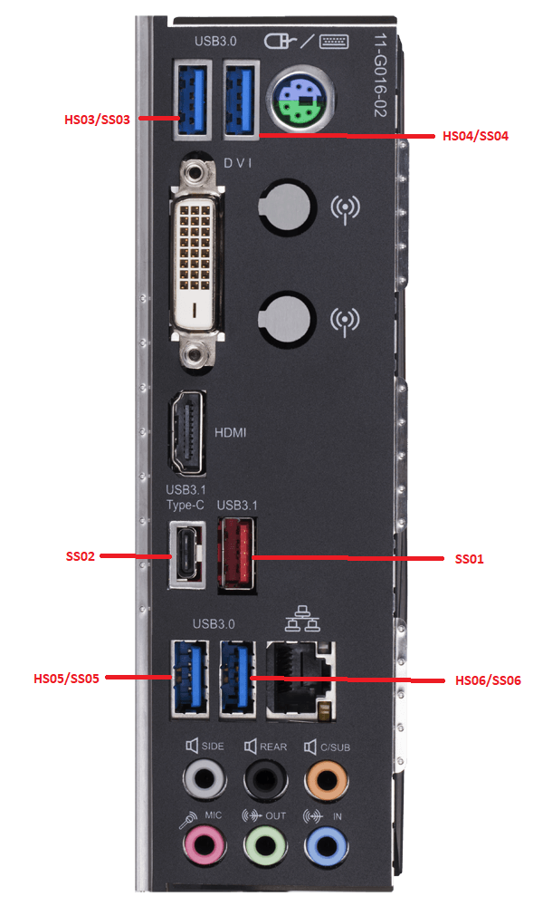

    - USBPorts.kext angepasst

  • Update: Auf 10.14.3 funktioniert alles weiterhin problemlos!.
    Einzig die USB 3.0 Ports haben gestreikt, aber auch die funktionieren jetzt ohne Probleme.
