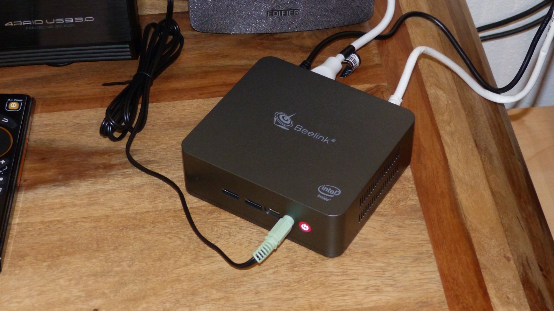

    Hallo in die Runde!
    Ich habe mir ja einen Beelink U55 Mini PC aus China gekauft. Der Mini PC kam heute an und ich habe mich auch gleich ans Werk gemacht macOS auf die kleine Box zu installieren. Das ganze ist mir auch geglückt und das Projekt ist bereits fertiggestellt - an nur einem Tag. So muss das!
    Spezifikationen
    • Prozessor: Intel Core i3 5005U (Broadwell, 2GHz)
    • Grafik: Intel HD Graphics 5500
    • Kühlung: aktiv
    • RAM: 8GB DDR3 1600MHz (kann aufgerüstet werden)
    • Speicher: 256GB (Optionen: 320 / 512GB) M.2 SATA3 SSD + leerer 2,5" SATA Bay
    • Netzwerk: Realtek Gigabit Ethernet, Intel Dual Band AC WLAN + Bluetooth (nicht tauschbar!)
    • Anschlüsse: 1x USB Typ-C 3.1 Gen 1 (vorne), 2x USB Typ-A 3.0 (vorne), 2x USB Typ-A 2.0 (hinten), 2x HDMI 1.4 (hinten), 1x Ethernet (hinten), 1x DC-In (hinten), 1x 3,5mm Klinke (vorne), Micro SD Kartenleser (links)
    • Dimensionen: 12,40 x 13,00 x 4,10cm / 805g
    Der Spaß kostet aus China ab 250€ - z.B. bei Gearbest.
    Schöne Fotos inkl. Teardown hier: https://photos.app.goo.gl/jrQUhqUor2RHg8T68
    Nach kurzer Funktionsprüfung unter Windows habe ich dem Beelink U55 eine 2,5" SSD mit 128GB spendiert, die ich noch herumliegen hatte. Auf diese habe ich dann macOS installiert. Nach anfänglichen Startschwierigkeiten mit dem NVRAM (OsxAptioFixDrv-64.efi ohne EmuVariableUefi-64.efi war die Lösung), konnte ich die Kiste problemlos mit meiner Internet Install Stick Methode aufsetzen. Internetverbindung natürlich über LAN da die interne Intel WLAN Karte nicht unterstützt wird. Wer will kann WLAN per USB Stick nachrüsten.
    Das restliche Einrichten verlief dann relativ problemlos. Die Intel Grafik hat am Anfang ein paar Zicken gemacht, doch nachdem ich mich in das Thema eingelesen hatte, habe ich schnell alles mit Whatevergreen und Hackintool zurechtbiegen können. Danach noch USB Ports konfiguriert, passende Layout ID fürs Audio gesucht und HDMI Audio gepatcht. Sleep funktioniert einwandfrei, sofern man das Aufwecken durch LAN Verbindungen in macOS deaktiviert. Sogar die Power LED blinkt im Sleep. Das BIOS ist leider völlig kastriert und bietet keinerlei Optionen, welche über die Boot Reihenfolge und Secure Boot hinausgehen. Probleme hat dies glücklicherweise nicht bereitet.

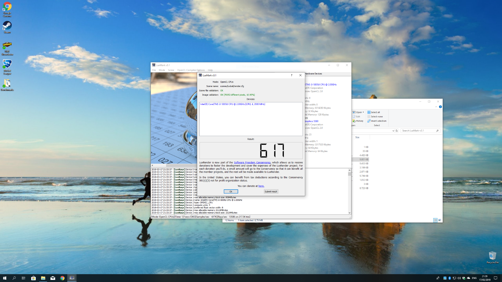

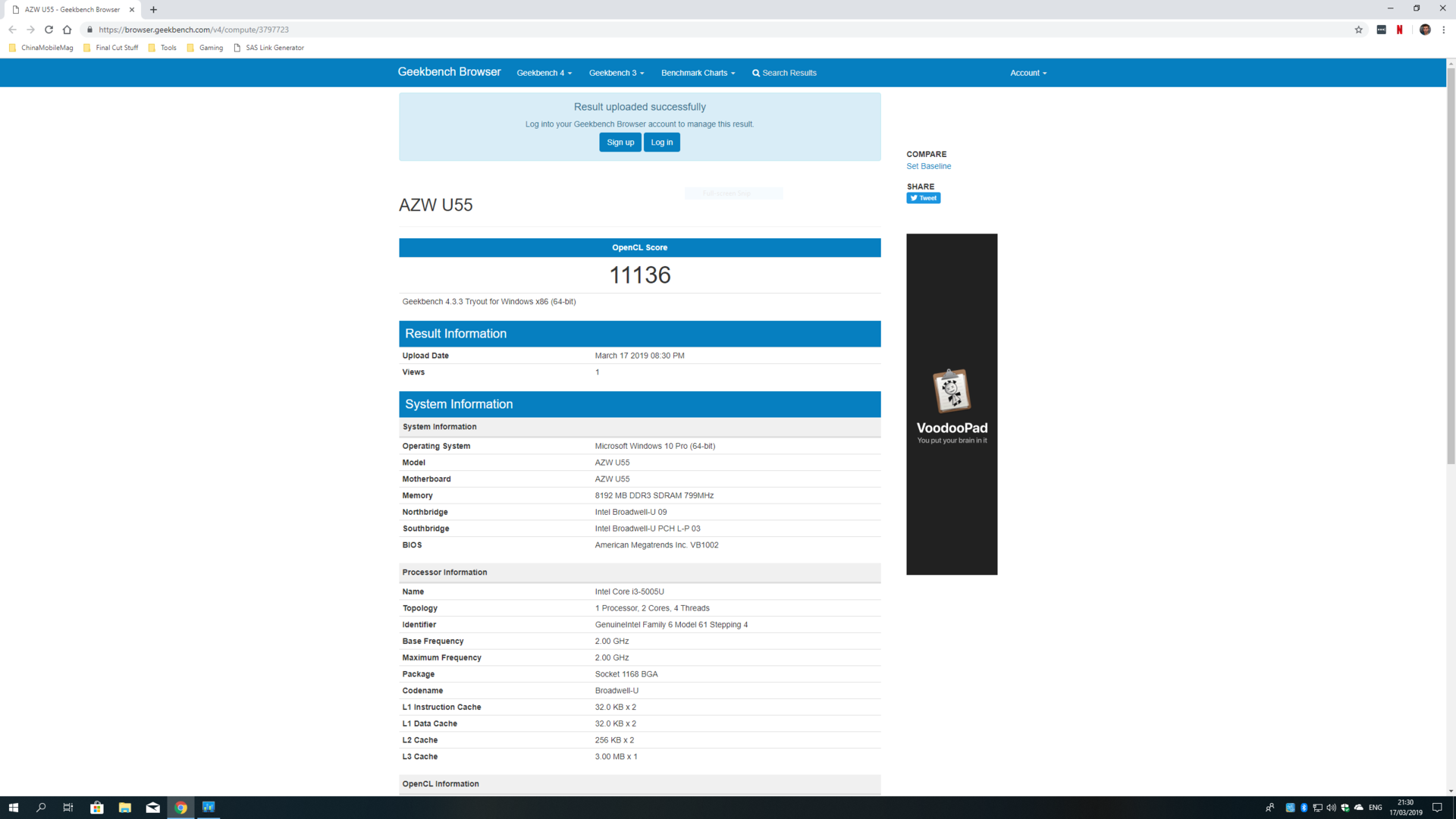

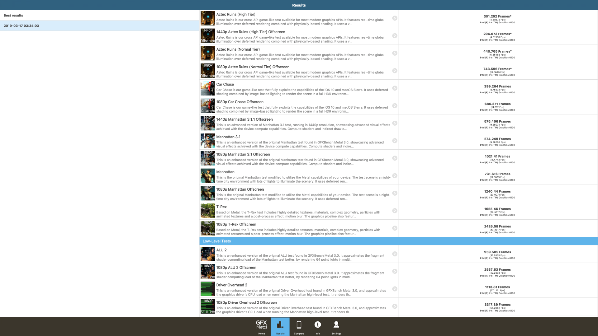

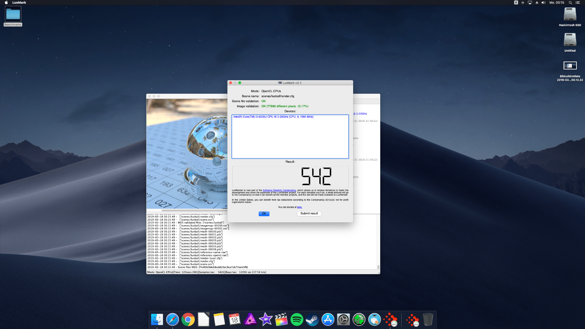

  • Ich habe mal noch einige Benchmarks unter Windows und macOS laufen lassen.
    macOS
    - Bruce X Export als 5k H.264: 3 Minuten 58 Sekunden
    - Bruce X Export als 5k ProRes 422: 3 Minuten 27 Sekunden
    Windows
    LG Chris
    Meine Hardware:
    Edited 2 times, last by CMMChris ().
  • Das ist doch eine nette kleine Kiste, zumal das Projekt ja wirklich wenig Probleme bereitet.
  • Ja und mit macOS wird der Mini PC sogar deutlich alltagstauglicher. Die Performance ist massiv besser als unter Windows 10.

  • Hallo CMMChris
    kurze Frage hierzu, der Tausch der SSD war nicht notwendig da ja eine verbaut war korrekt?
    Da es außer der "EU Plug" Bezeichnung nirgends explizit dabei steht das NT gehört zum Lieferumfang dazu?
    Kannst Du noch was zur Lautstärke des Systems sagen wie sich das so verhält?
    Suche da ggf. noch was für Schwiegervater, ich glaube den Umstieg von Windows 7 auf 10 schockiert ihn sonst zur arg :)
    Denke da kommt er mit Mac OS besser zurecht und das wäre doch eine echt günstige Möglichkeit.
  • Ich wollte Dual Boot und das ist am einfachsten mit separaten Laufwerken möglich. Deshalb habe ich die zweite SSD eingebaut. Aber ja, geht natürlich auch mit der M.2 SSD.
    Wenn du den RAM aufrüsten willst: Der Beelink U55 hat nur einen Slot, auch wenn Windows und macOS zwei Slots angeben. Die 8GB reichen aber auch dicke für das was man mit dem Teil so machen kann. Ich lade später noch ein Video hoch wo man die Performance unter Windows vs. macOS gut sieht.
    Kurzer Test mit Final Cut Pro X verlief auch gut. Full HD Schnitt inkl. Skimming ist relativ flüssig möglich. Auch übergänge werden flüssig abgespielt. 50 Sekunden Video als H.264 Export dauert 24 Sekunden.
