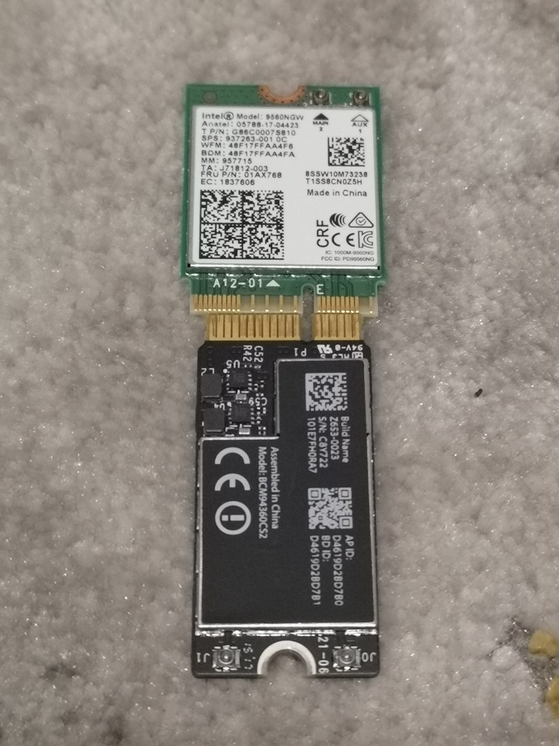

    • WLAN/Bluetooth - Broadcom BCM94360CS2 + NGFF (m.2) Key A/E Adapter

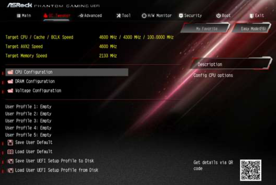

    Bios
    1) Rechner starten und das Bios aufrufen.
    2) Mit F6 in den Advanced Mode wechseln
    3) Ins Tab Tools gehen
    4) Instant Flash und das hier verlinkte Bios (Z39PGIX4.20) von einem USB Stick auf das Board Flashen
    5) Sobald das Bios geflashed ist erneut in den Advanced Mode wechseln mit F6

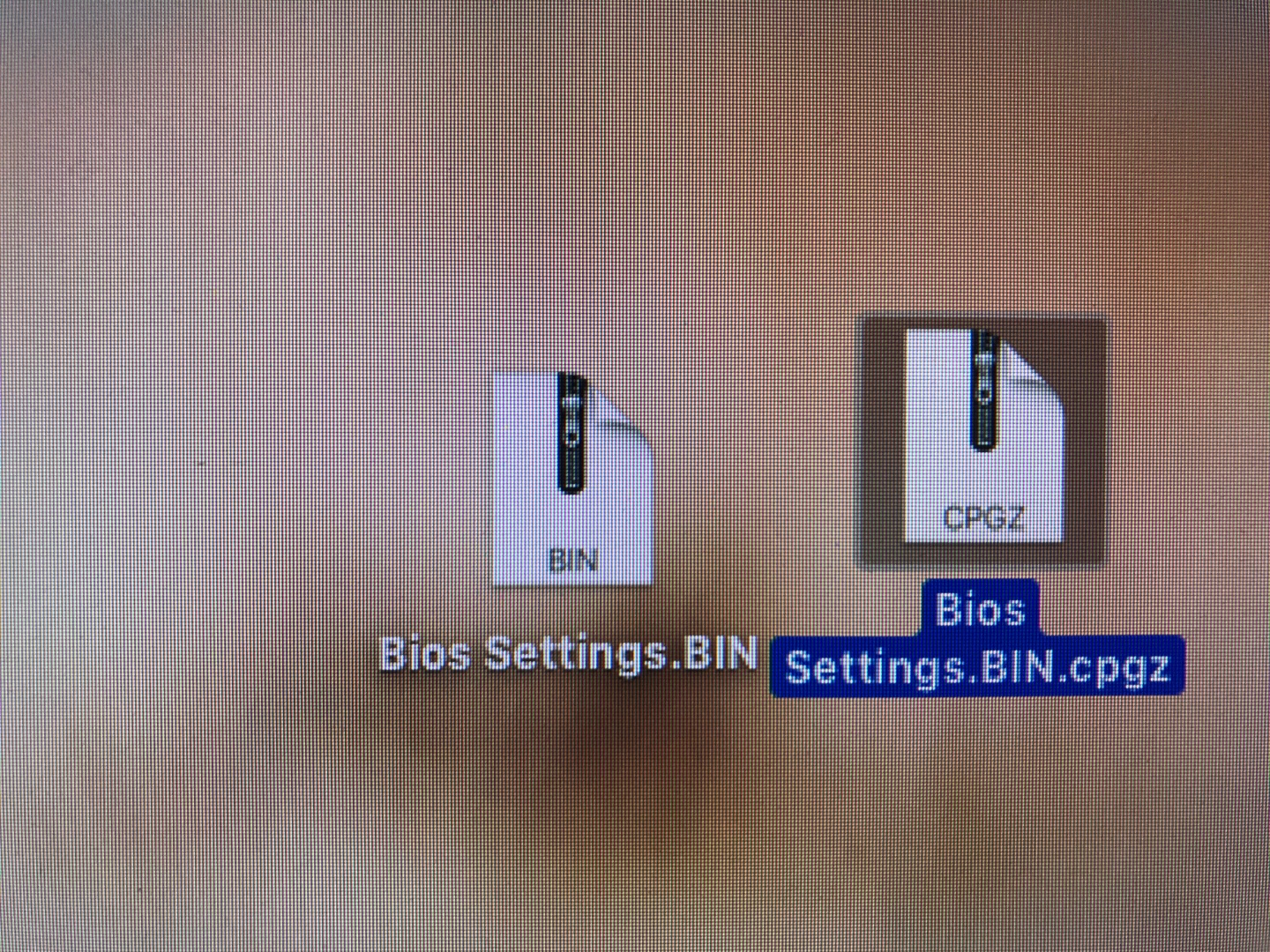

    6) Im Advanced Mode das Tab OC Tweaker anwählen und dort dann runtergehen auf Load User UEFI Setup Profile from Disk
    7) Dann entsprechend die hier verlinkten Settings laden (Bios Settings.BIN) und speichern nicht vergessen (F10)

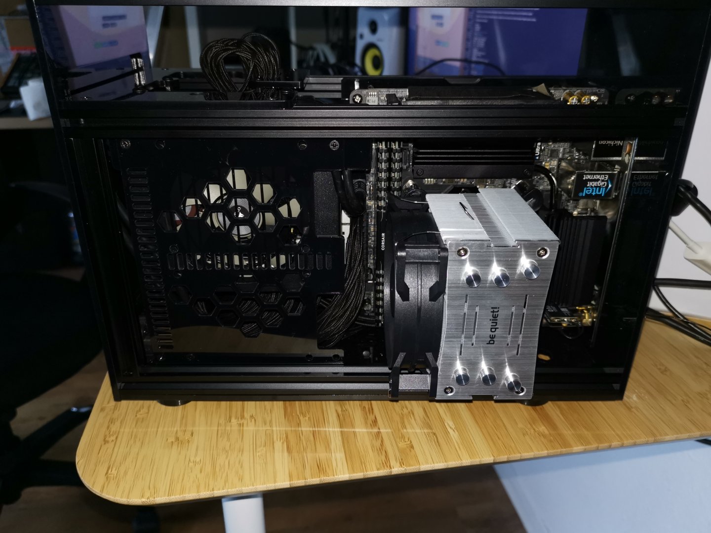

  • Zwecks Tests noch ohne Seitenteile.
    Die 5700 XT ist mittlerweile dank Alternate in meinen persönlichen Eigentum übergegangen (Support)
    und kommt in diesen Build sobald offiziell unterstützt, aktuell versuche ich sie anders zu betreiben aber noch ohne richtigen Erfolg...
    Was aber auch mit der mageren Zeit zusammenhängt die ich aktuell habe.
    Naja und wegen dieser Übergangslösung bis morgen die AIO ankommt. :D
    Direct Die Frame lohnt sich in meinem Fall übrigens mit dem Delid und Liquid Metal sehr, so sehr das ich das ganze mit dem Kühler auf Stock Settings betreiben kann. Vorher schoss die CPU auf 105 Grad sobald Cinebench lief. Aktuell 80 Grad wenn ich ihn länger laufen lasse und mit Cinebench jage.
