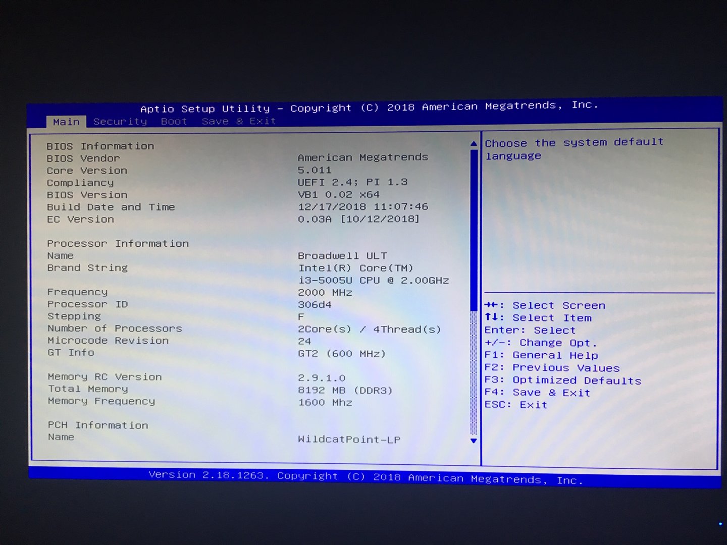

    BIOS Vers. ist 2.18.1263.

  • Du hast offenbar eine andere BIOS Version auf deinem Mini PC. Sind bei dir mehr Einstellungen (z.B. Advanced) verfügbar?

  • Bios ohne Avanced.

  • Deine BIOS Version ist VB1 0.02, also doch identisch und nicht die Version die du genannt hast. Keine Ahnung wo es bei dir hakt.
