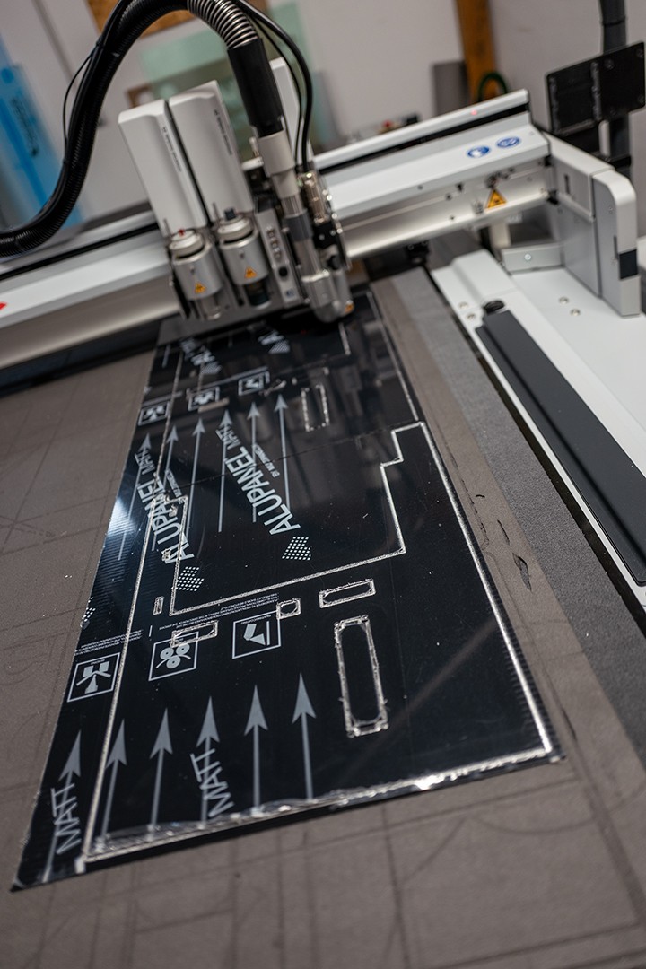

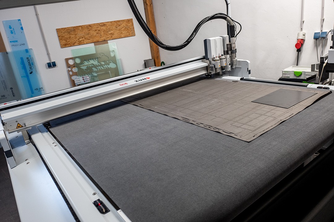

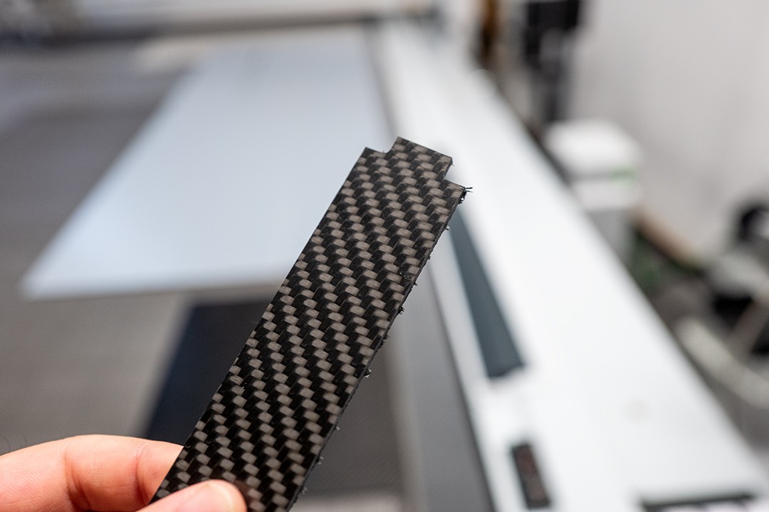

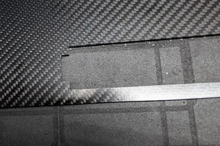

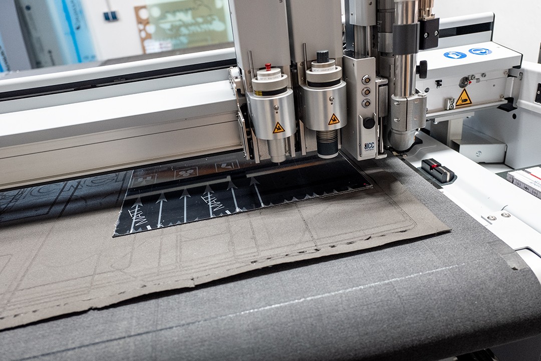

    War auch heute bei meinem Kollegen um die Tests an der Carbon Platte zu fräsen. Also prinzipiell wird das klappen, wir müssten aber noch massiv an den Einstellungen spielen, damit es perfekt wird. Das Material franst schon ziemlich stark, was prinzipiell kein problem wäre, da man das locker abschleifen kann. Das größere Problem ist nur, dass an der Schnittkante kleinere Teile abbrechen (mal mehr mal weniger). Ich muss mir das also gut überlegen, da mich die Platte mit den finalen maßen locker um die 100€ kosten würde und ich es dann schon perfekt haben will :/ Hab mir dann aber als alternative schon mal eine Blende aus Alu-Dibond fräsen lassen mit matt schwarzer Oberfläche. Die Blende passt perfekt! Hab aktuell noch Schutzfolie drauf, daher gibt es noch keine Fotos vom eingebauten Zustand (sollte nächste Woche aber kommen).

  • Die Idee mit dem Carbon find ich mega. Kenne das Material nur aus dem Rennsport.
    Womit beklebt ihr die Platte bevor du fräst und wie schnell ist denn dein Vorschub bzw deine Drehzahl?
    Wieviel Gramm pro Quadratmeter verwendet ihr?

  • Was ist denn das für eine Riesenfräse? Wow.

    Bezüglich der Einstellungen kann ich dir die genauen Werte gar nicht sagen, da ich mir die nicht aufgeschrieben habe. Ich weiß nur, dass mein Kollege meinte, dass wir wohl um langsamer werden müssten mit den Umdrehungen und dem Vorschub. Sonst werden auf der Maschine eigentlich nur Kunststoffe für Werbemittel (Buchstaben, Schilder etc.) bearbeitet, daher mussten wir uns beim Carbon einfach mal herantasten. Er wollte sich aber auch noch mal Infos vom Hersteller selbst einholen.
    crazycreator
    Wenn ich mich nicht recht entsinne, müsste das eine Zünd G3 sein. Auf dem Teil stellt mein Kollege eigentlich Werbemittel her und war aber so cool, das mit dem Carbon einfach mal zu testen :)

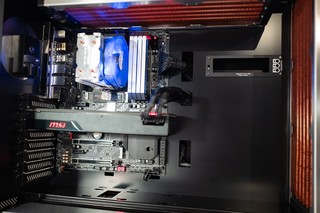

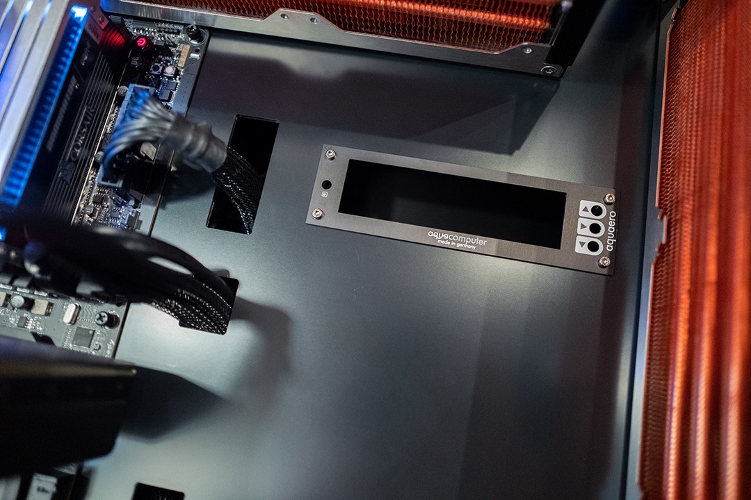

    Update zum Build:
    Ich habe heute dann auch auch mal die Alu-Dibond Blende verbaut, um zu sehen ob die Ausschnitte in Ordnung sind. Ich werde auf jeden Fall eine zweite Blende erstellen, bei der ich die Ausschnitte für USB, 24 Pin und SATA etwas schmaler mache. Der Ausschnitt fürs aquaero kommt dann auch noch etwas weiter nach links.
    Befestigt habe ich das Ganze ziemlich einfach Tesa Powerstrips! Hält bombenfest und lässt sich bei Bedarf einfach wieder entfernen. Vom Material her find ich die matte Oberfläche vom Alu-Dibond gar nicht mal so verkehrt wenn ich ehrlich bin! Wenn das mit dem Carbon nichts wird, werde ich auf jeden Fall das Material verwenden.

  • Sieht auf jeden Fall sehr nice aus.
    weniger Drehzahl und Vorschub hätte ich jetzt auch mal blind getippt.

  • Danke dir! So langsam nimmt das Teil gestallt an :D
    Die Vega brutzelt jetzt auch schon seit drei Stunden vor sich hin^^ FurMark und LuxMark in Dauerschleife :D Keine Abstürze oder Bildfehler und eine max Temp von 76°. Waren jetzt insgesamt fünf Testläufe :)
