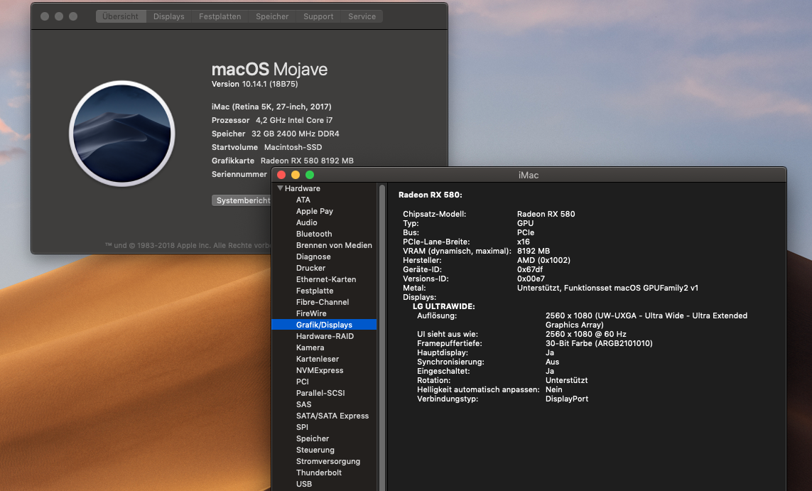

    al6042 Vielen Dank für den Tipp, das Update ist nach dem Abhängen der anderen Platten erfolgreich durchgelaufen. Ich habe das Öffnen des Hackintoshs gleich genutzt, um mich endlich von meiner NVIDIA-Grafikkarte zu verabschieden. Die neue Sapphire Pulse Radeon RX580 läuft problemlos.
    Ein kleines Problem(Luxus-Problem)gibt es noch: die Wiedergabe von iTunes-Filmen funktioniert leider nicht.
    Ich habe schon probiert den Monitor einfach mal per HDMI anzuschließen, anstatt normal per Displayport, aber das war nicht die Lösung des Problems. Ich glaube iTunes checkt die Seriennummer des Hackintoshs und da die natürlich gefaket ist, verweigert er die Wiedergabe.
