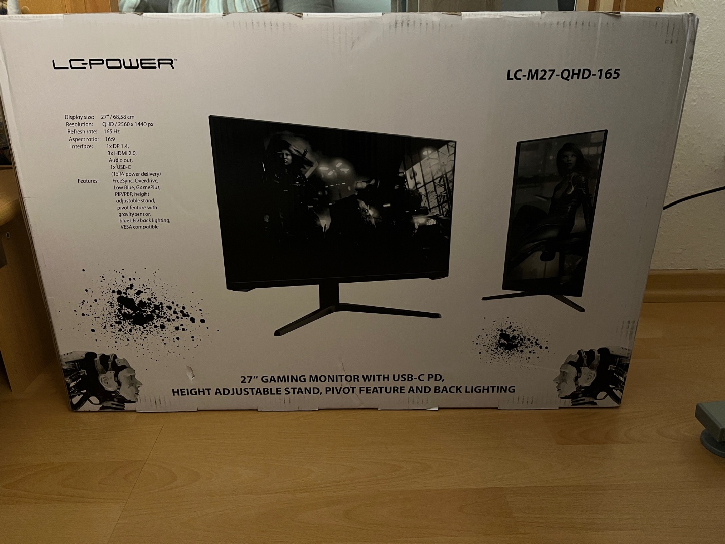

Mal was fürs Auge, da bin ich schon lange drum herum geschlichen und beim Angebot dann zugeschlagen
Ps: komme von 27“ Full @ 60hz![hust [hust]](https://www.hackintosh-forum.de/images/smilies/smiley274.gif)
