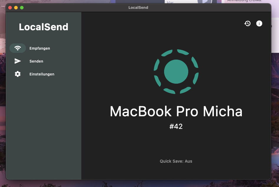

  • könntest Du für localsend kurz beschreiben, wie Du das zum Laufen gebracht hast? anonymous_writer
    Da ist nicht viel zu machen ausser auf jedem System das Programm zu installieren und zu starten. LocalSend gibt es für alle Betriebssysteme.
    https://github.com/localsend/localsend/releases
    Ergänzung: Im Appstore ist es auch zu finden. OSX und IOS.
    Ist dann unter Teilen zu finden am iPhone oder ....
  • ich hab auf dem T460 und dem iPhone die apps gelöscht und dann nochmals aus dem Appstore neu installiert - als empfohlene Quelle. Jetzt klappt bestens. Wunderbar. Gerade mit der DW 1550 bzw. 1560 gab immer ein Lotteriespiel. Lediglich am KBL-Desktop mit der Fenvi919 geht Aidrop stabil. Dafür funzt mit der AX210 am T460 BT stabiler. Die JeTech Maus muss nicht nach jedem zweiten Boot neu angemeldet werden.

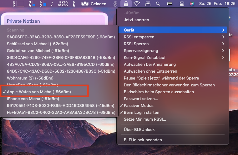

    Mit dem HeliPort funktioniert dann auch das Entsperren mit der AppleWatch.

  • Bei mir funktionieren unter Sonoma die iService Dienste wie Nachrichten und FaceTime.
    Handoff vom iPhone zum Hackbook. Nutze ich aber nie.
    Über zwei Zusatzapps Airdrop und Entsperren mit der Applewatch. Mehr brauche ich nicht.

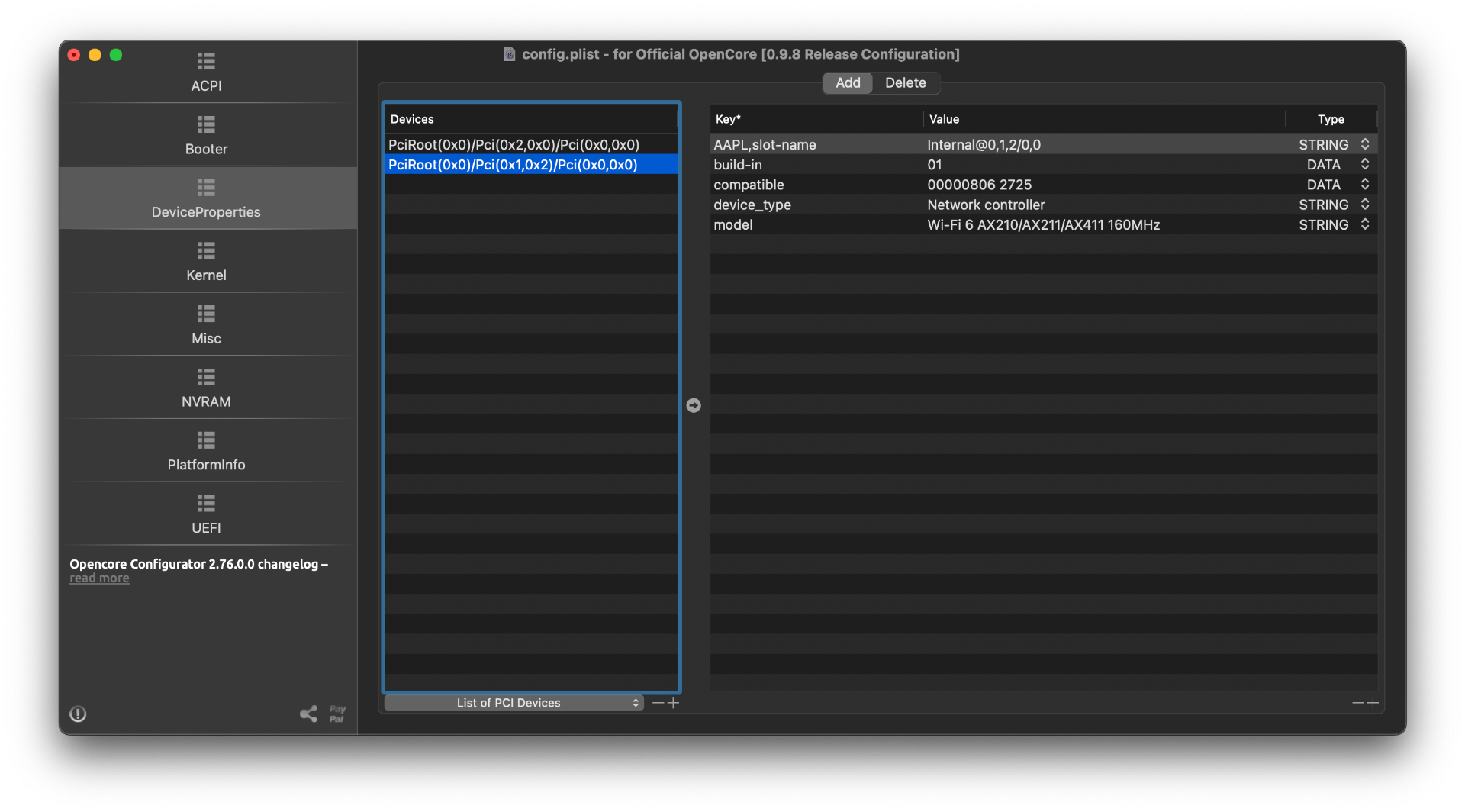

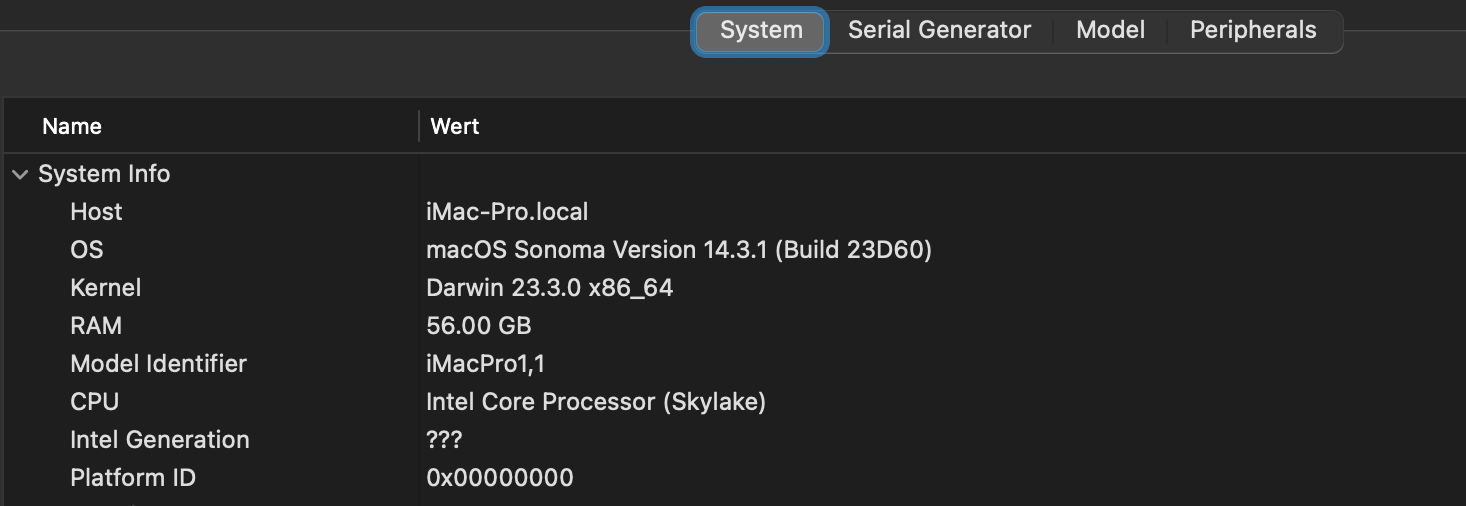

  • Ich hab mal ne Frage in die Runde.
    Bin auf Sonoma 14.3.1 und hab mir jetzt ne Wi-Fi 6 AX210/AX211/AX411 160MHz Karte geholt.
    Soweit so gut hab ich meine OpenCore mit den entsprechenden Kext versehen und die Config.plist angepasst.
    Boot in Sonoma > Wifi funktioniert. BT funktioniert nicht.
    Gegentest Boot auf meinem alten Monterey mit identischem Opencore: BT funktioniert.
    Anbei ein paar Screenshots auch mit der Reihenfolge der Kext und den Versionen.
    Hat jemand ne Idee wo das Problem bei BT unter Sonoma liegen könnte?
  • Ich nutze dieses Tool nicht, möglicherweise liege ich mit meiner Annahme falsch, als dort BlueToolFixup.Kext aktiviert wurde. Bitte mal deaktivieren und neu starten.
