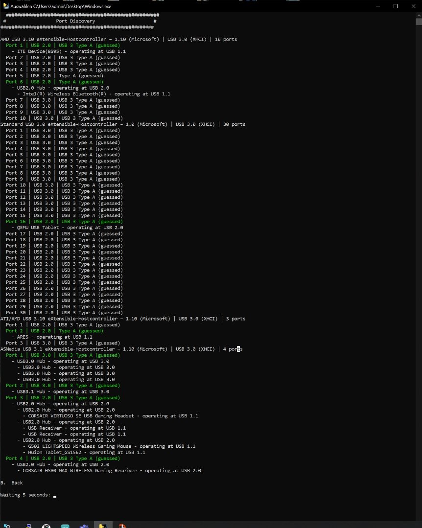

    Bin gerade unter Windows, da sehen die USB Ports eigentlich fein aus.
    In Sonoma reicht mir der ASMedia USB 3.1 eXtensible-Hostcontroller – 1.10 (Microsoft) | USB 3.0 (XHCI) | 4 ports.
    Der AX210s BT USB dürfte dann der hier sein.
    Port 6 | USB 2.0 | Type A (guessed)
    - USB2.0 Hub - operating at USB 2.0
    - Intel(R) Wireless Bluetooth(R) - operating at USB 1.1
