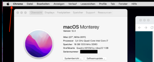

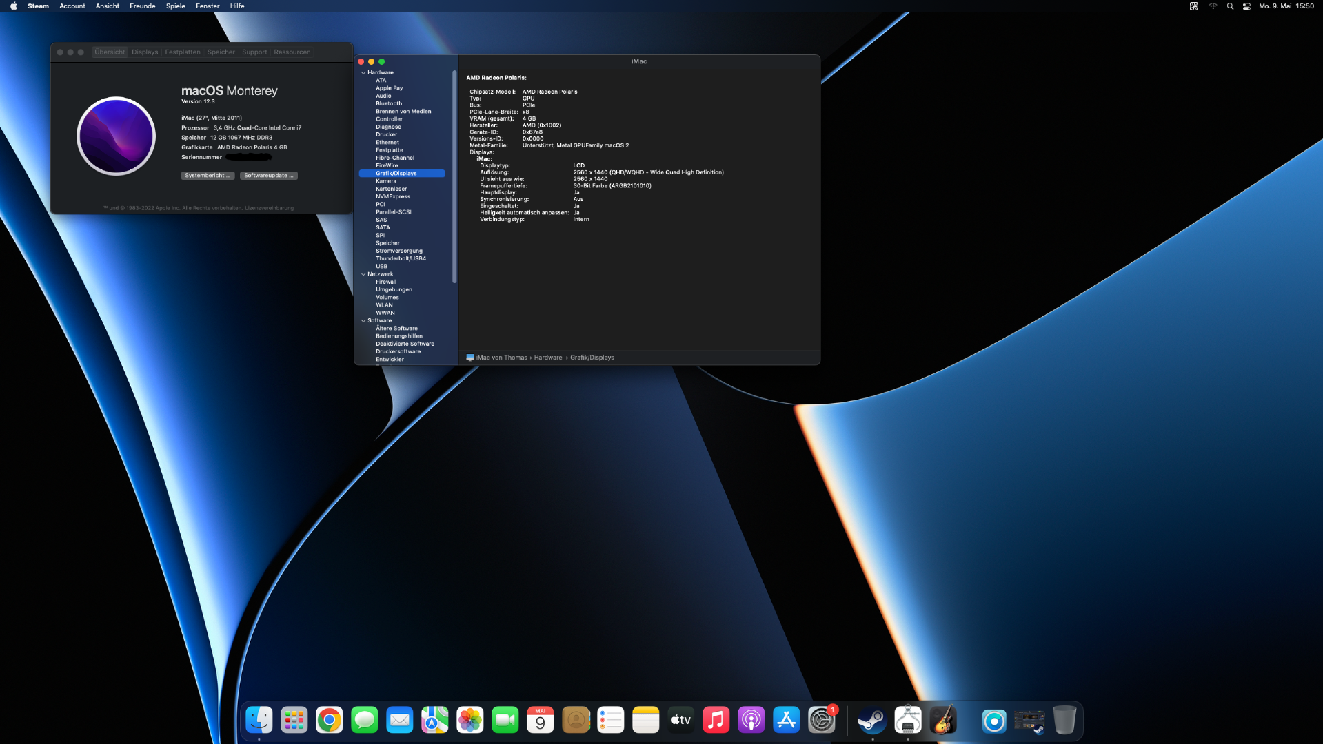

    Im Anhang ein Bild

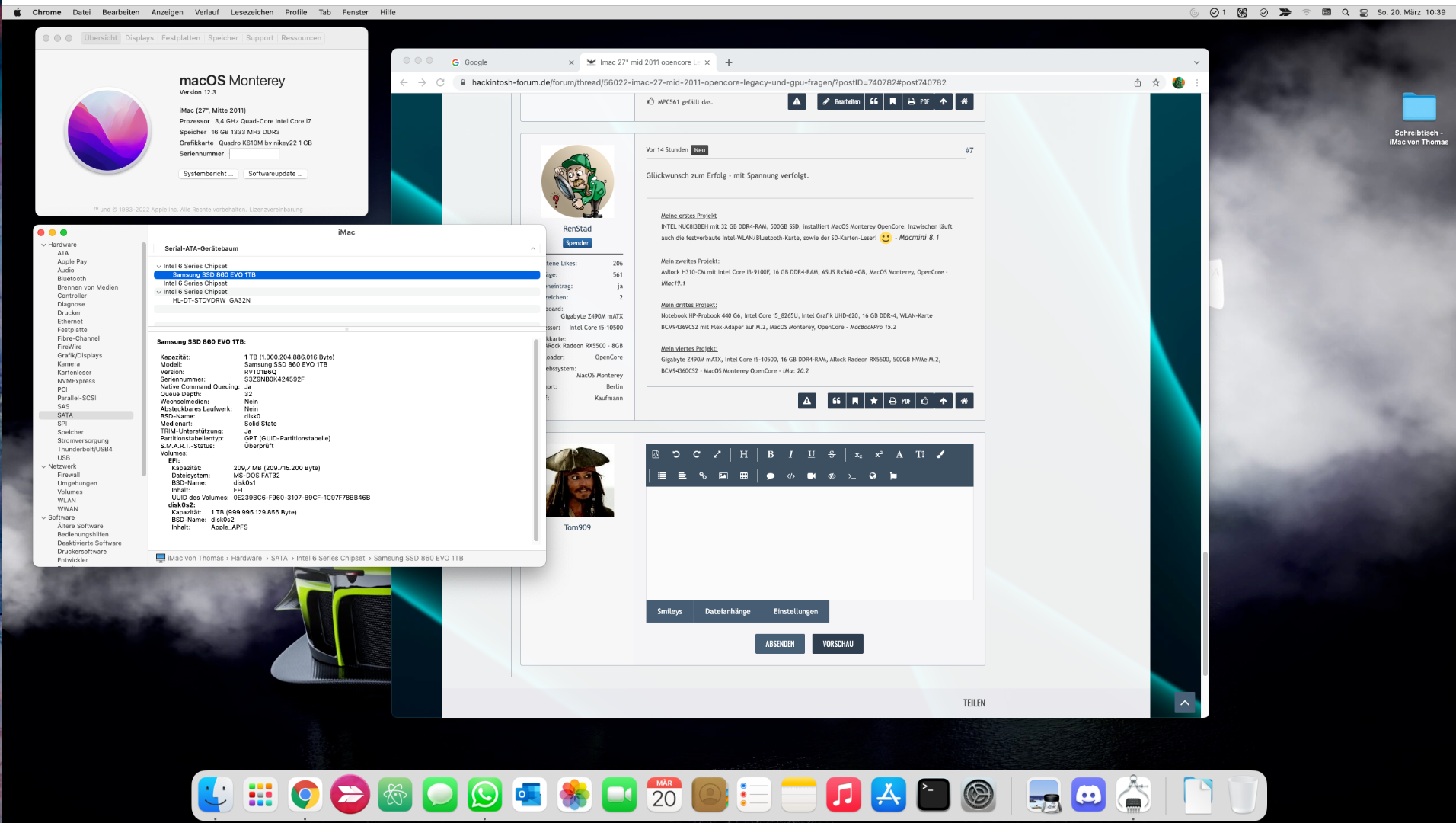

  • Ich habe mit dem Imac nun knapp 2 Wochen produktiv täglich über 10 Stunden aktiv gearbeitet und muss sagen, er läuft bestens unter Monterey.
    Bisher nicht ein einziges Problem aufgetreten.

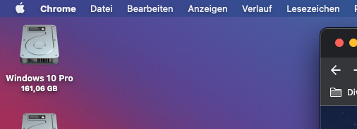

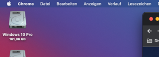

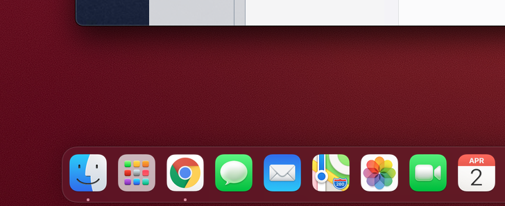

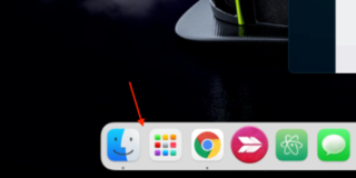

  • Interessante sache, aber laut deinem Bild ist das doch nicht "Hardwarebeschleunigt" oder?
    Müssten hier bei einem Hardwarebeschleunigten Graphickarte die Dock & Menüleiste sich nicht an den Hintergrundfarbe oder die transparenz anpassen? Verstehe ich da was falsch?
    Gruss Coban

  • Doch die Karte hat nur 1GB.
    Und zu dem Thema andere Karte einbauen sollte man beachten das besonders die aus dem bekannten China Laden teilweise zu kleine Flashspeicher haben. Sind Nachbauten.
    Hatte von da eine K3100 die lief nur ein paar Tage prima und dann gar nicht mehr.
    Hingegen eine K1000 mit 2 gb aus einem Laptop gebraucht gekauft läuft heute noch.

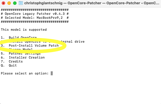

  • Hi........
    Ihr müsst mit dem Open Core Patcher die Kepler Treiber implementieren..........
    ......nach dem Neustart sollten die Treiber greifen.......und die transparenz im Dock da sein.......
  • Ich habe die Transparenz selbst ausgeschaltet weil die einfach unnötiger Flaschenhals ist. ich mag lieber die Leiste, bei mir läuft alles nativ mit Metal dank Kepler GPU Driver von opencore Legacy
    Habe alle hints mir angeschaut wo unnötige Leistung von Monterey gesaugt wird und da ich keine Transparenz benötige(gefällt mir eh nicht) habe ich es ausgeschaltet, aber kann gerne noch ein Bild mit Transparenz nachreichen.

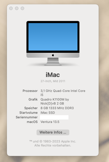

  • Hier nochmal der Anhand von dem iMac den ich gerade fertig mache frisch für mich. Das Kabel für den 3. Sata slot ist bestellt. Bin gespannt dann noch mal ran.
    Ich werde dann mal schauen wie sich der iMac so gibt mit den ganzen Upgrades. Interessant wäre ob ein Software Raid 0 geht mit 2 Platten in dem Ding.
    Wie gesagt, unterm Strich wenn man die unter 100€ bekommt ohne besondere Mängel nur mit defekter GPU, solide Basis die man fix reparieren kann. Hab auch wieder für 40€ ne passende K610M bei Ebay Kleinanzeigen entdeckt. Sprich wer auf Monterey mit OC Legacy Patcher will, ne gute Sache.
    Bin gespannt die neue GPU frisst max 50W und läuft echt kühl bei gleicher Leistung wie mit der 6970m.
