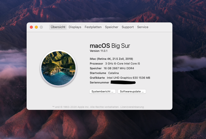

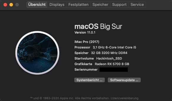

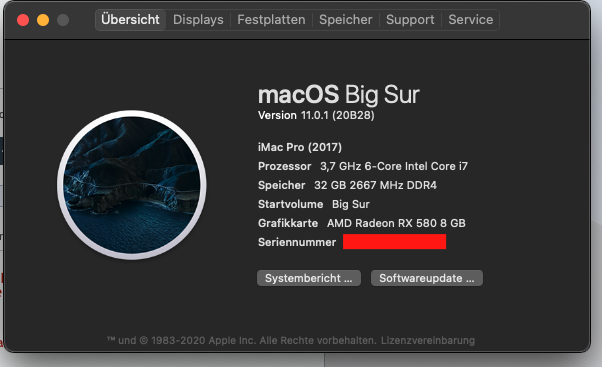

  • Edit: jep, funktioniert. Danke nochmal. Lustigerweise wird unter About immer noch "iMacPro 2017" angezeigt.
    Dann ist da wahrscheinlich nach wie vor eine Ungereimtheit bei dir drin. ;-)

  • Lustigerweise wird unter About immer noch "iMacPro 2017" angezeigt.
    Das ist normal. Die Bezeichnung des Modells im "Über diesen Mac"-Fenster wird nur aus der Seriennummer extrahiert. D.h. gibst du dort die Seriennummer eines Power Macs an, steht dort als Modell "Power Mac ...". Die DRM-Geschichten richten sich nach der MLB. Deshalb kann man das auch in den Device-Properties der Grafikkarte angeben, wo es WhatEverGreen extrahiert. Deshalb funktioniert DRM mit einer AMD-RX4/5XX-Grafikkarte auch auf einem echten MacPro5,1 mittels OpenCore & WhatEverGreen ohne die MacPro-Seriennummer zu manipulieren. :-)

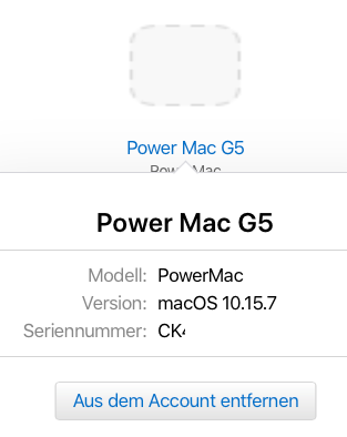

    Ich habe mich damit Anfang des Jahres beschäftigt, da meine Hackintoshs Umbauten von Power Macs sind (siehe Signatur), welche ich mit ihrer originalen Seriennummer betreibe.
    macOS erkennt obiges System als Power Mac G5 (wird auch so in meinem Apple-Account angezeigt). Und er arbeitet, was DRM und SideCar betrifft, wie ein iMac19,1, da ich ihm die (generierte) MLB von einem iMac19,1 untergejubelt habe. Ich nutze auch nicht nur die Generic-Sektion aus der Platforminfo, sondern den kompletten Bereich (siehe angehangene powermac_platforminfo.plist). Wenn ich auf iMacPro1,1 wechsle, brauch ich nur die MLB überall anpassen und der Power Mac arbeitet DRM-spezifisch wie ein entsprechender iMac Pro. Den Hinweis auf die MLB lieferte mir ein Artikel aus dem hier unerwünschten Forum, kann aber auch anderweitig nach gelesen werden.

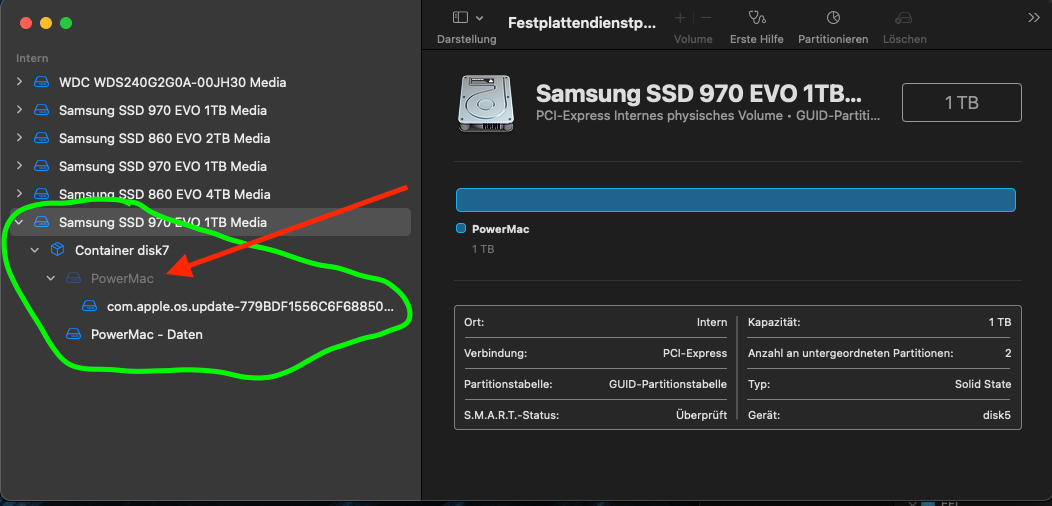

    Den Schritt habe ich gewagt und auf ner internen Platte BigSur installiert! Einmal mit Clover EFI (muss immer von PreBoot Volume starten) - einmal mit OpenCore EFI (der startet denke ich mal auch von Preboot-Volume)
    Was mich aber beunruhigt, nach dem ich meine Daten aus Catalina migriert hatte, ist das im Festplattendienstprogramm die Platte (PowerMac) BigSur deaktiviert ist! Und darunter com.apple.os.update-75.... mmm wie wenns nicht richtig abgeschlossen ist.
    Ich kann zwar mit der rechten Maustaste die Platte aktivieren, aber beim nächsten Start ist die wieder deaktiviert. Bei Catalina war das nicht so!
    Soll ich die Platte nochmal neu installieren?

  • Habe das selbe Phänomen nach dem Update auf BigSur. Abgesehen davon dass ich bei booten immer den "preboot" Eintrag auswählen muss, läuft aber alles super.
    Meine Hoffnung ist aber, dass sich das Thema mit dem nächsten Update von selber erledigt. Dann wird die update Partition ja hoffentlich überschrieben

  • Auch bei mir bootet Big Sur von der Preebot Partition. Im Festplattendienstprogramm sieht es so aus.
    Wenn ich in Clover 5026 die Big Sur Partition auswähle kommt es zum reboot loop. Habe aus Catalina das Update gestartet. Muss man hier anders vorgehen? Habe vorher mit CCC noch ein macOS Catalina Backup erstellt.
    Hoffe ihr bringt etwas Erkenntnis.

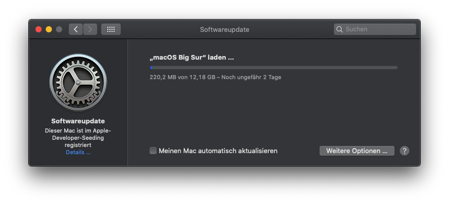

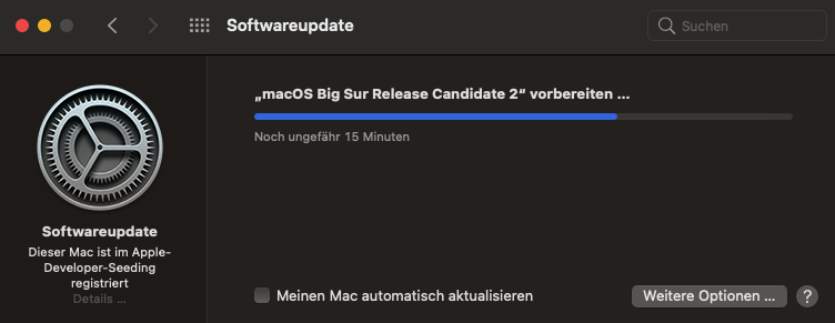

  • Moin,

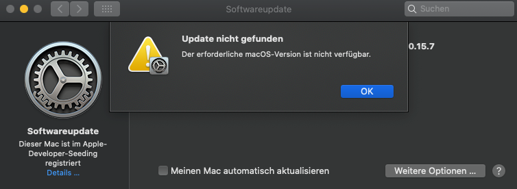

    erhalte auf allen Big Sur 11.0.1 (20B29) Geräten den Hinweis auf Beta zu updaten.
    Habe jedoch keine meiner Gerate für Betas freigegeben oder mit Tools freigegeben.
    Was könnte der Grund dafür sein und wie änder ich das?
    Style/Umbau
  • Schorse Was wird denn ausgegeben, wenn du folgendes im Terminal ausführst?
    sudo /System/Library/PrivateFrameworks/Seeding.framework/Resources/seedutil current
  • Schorse Das sieht in Ordnung aus. Ich würde es mal mit einem erneuten enroll für DeveloperSeed und anschließendem unenroll und Reboot probieren:
    sudo /System/Library/PrivateFrameworks/Seeding.framework/Versions/A/Resources/seedutil enroll DeveloperSeed
    sudo /System/Library/PrivateFrameworks/Seeding.framework/Versions/A/Resources/seedutil unenroll
