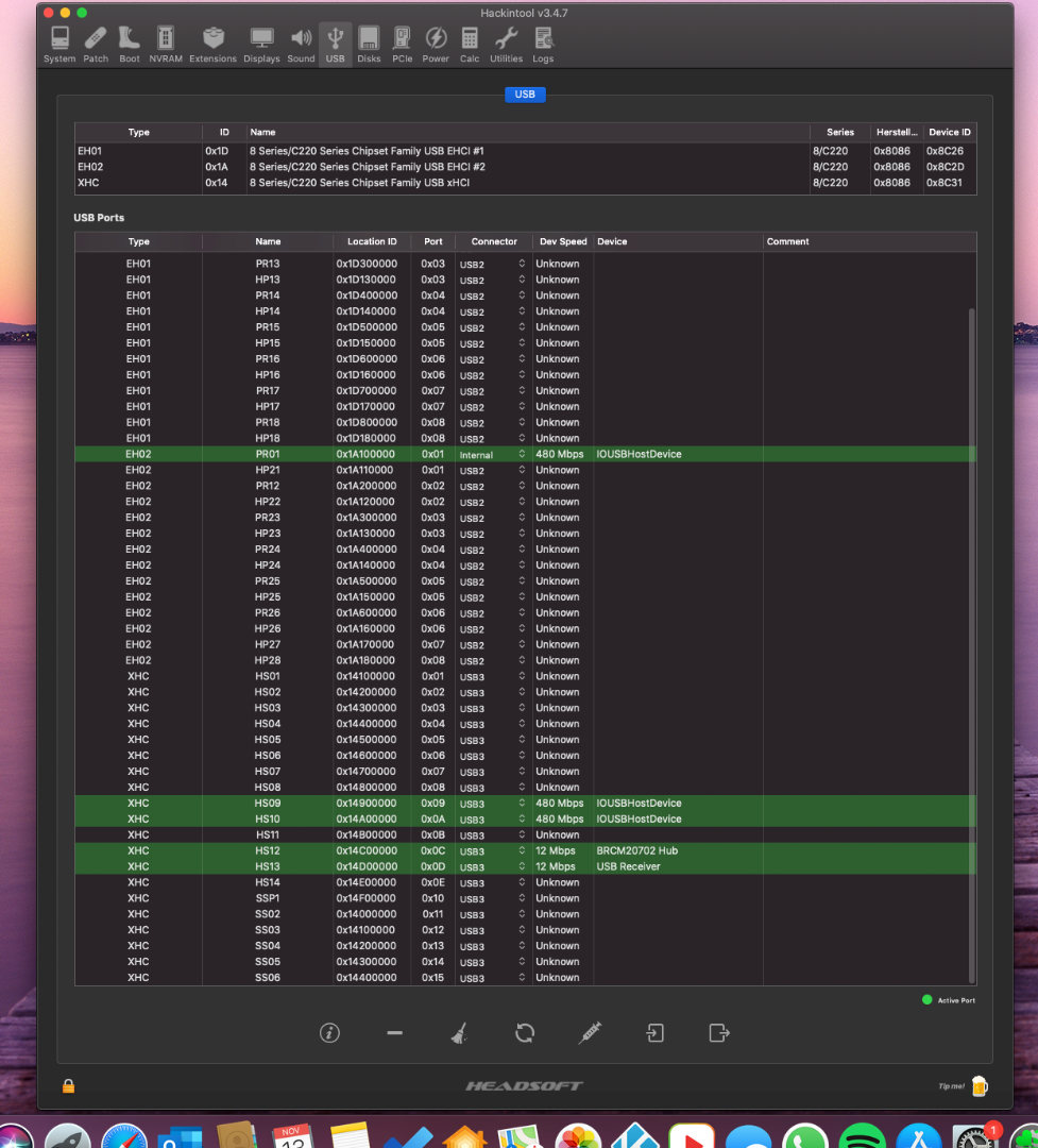

Ergebnis: Das sporadische auswerfen der HDDs scheint kein Thema mehr zu sein, aber meine USB Port sind weiterhin nur 2.0. Jemand eine Idee wie es weiter gehen kann? Anbei mein Clover Ordner und ein Screenshot aus Hackintool (mit mehreren USB 3 Sticks in den Anschlüssen und ganz nach unten gescrollt).

USB Kext habe ich auch noch mal neu erstellt - Weiterhin nur USB 2.0. Aber dass ich keine SS-XX Partner zu meinen HS-XX habe ist schon richtig so? (siehe Anhang)
Komischerweise erkennt macOS meinen Logitech Stick unter einem USB 3.0 Hub, obwohl ich den ja im Hackintool als USB 2.0 deklariert habe...ich verstehe gar nicht mehr ![]()

Deine Ports müssen in der USBPorts.plist --> Contents -->Info.plist --> OKitPersonalities --> iMac14,2-XHC --> IOProviderMergeProperties --> ports --> UsbConnector --> Number |0|3|255|, jeweils
die richtige Nummer zugeordnet bekommen haben.
Ich habe jetzt den beiden USB2 Ports eine "0" gegeben, den Hubs eine "3" und meiner WLAN/BT Karte eine "255". Das war aber größtenteils schon so eingestellt und hat so weit ich das sehe, nichts verändert. Hoffe ich habe dich richtig verstanden.
Weiter zu beachten ist das im Anhang der HSO3 UsbConnector mit 3 bezeichnet wurde, es ist ein Blau gekennzeichneter port, also USB 2 sowie USB 3 fähig, in einen USB Steckplatz mit zwei Möglichkeiten.
Sein grosser "Bruder" SSP3, zugänglich durch denselben Blauen Stecker, ist AUCH mit 3 bezeichnet, sehr wichtig nicht diesen Zusammenhang zu übersehen.
Das macht mich stutzig: Hat jeder HS-XX einen großen SS-XX Bruder? Ich habe nur einen einzigen SS-XX Eintrag in meinem Kext. Ist das richtig so?

KarlDieter ich habe ein Z77-DS3H von Gigabyte. Habe das Problem am ersten Port mit USB 3.0 mit externen Festplatten ohne externer Stromversorgung. My Book mit externer Stromversorgung läuft einwandfrei. Habe erfahren, dass es ein Entwicklungsfehler von Gigabyte ist. Es funktioniert USB 2.0 und USB 3.0. Bei mir wird nur USbInjectAll geladen. Und die Renames Ehc01 und Ehc02.
Okay das wäre natürlich nicht so toll. Werde mir mal eine externe 3.0 Festplatte mit Stromversorgung basteln und testen, ob ich damit dann USB 3.0 Speed habe, wobei ich mir das kaum vorstellen kann: Ein angeschlossener USB 3.0 Stick erreicht bei mir ja auch nur 2.0 Geschwindigkeit
