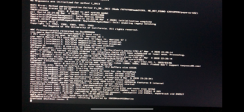

  • Das Problem ist das der Boot im Moment bei dieser Fehlermeldung hängen bleibt.

  • Das Bild ist etwas klein und der Inhalt nicht lesbar.
  • Warte kurz, kommt noch einmal in schärfer.
    Hab selbst eine Lösung gefunden.
    Vielen Dank euch allen. :danke:
