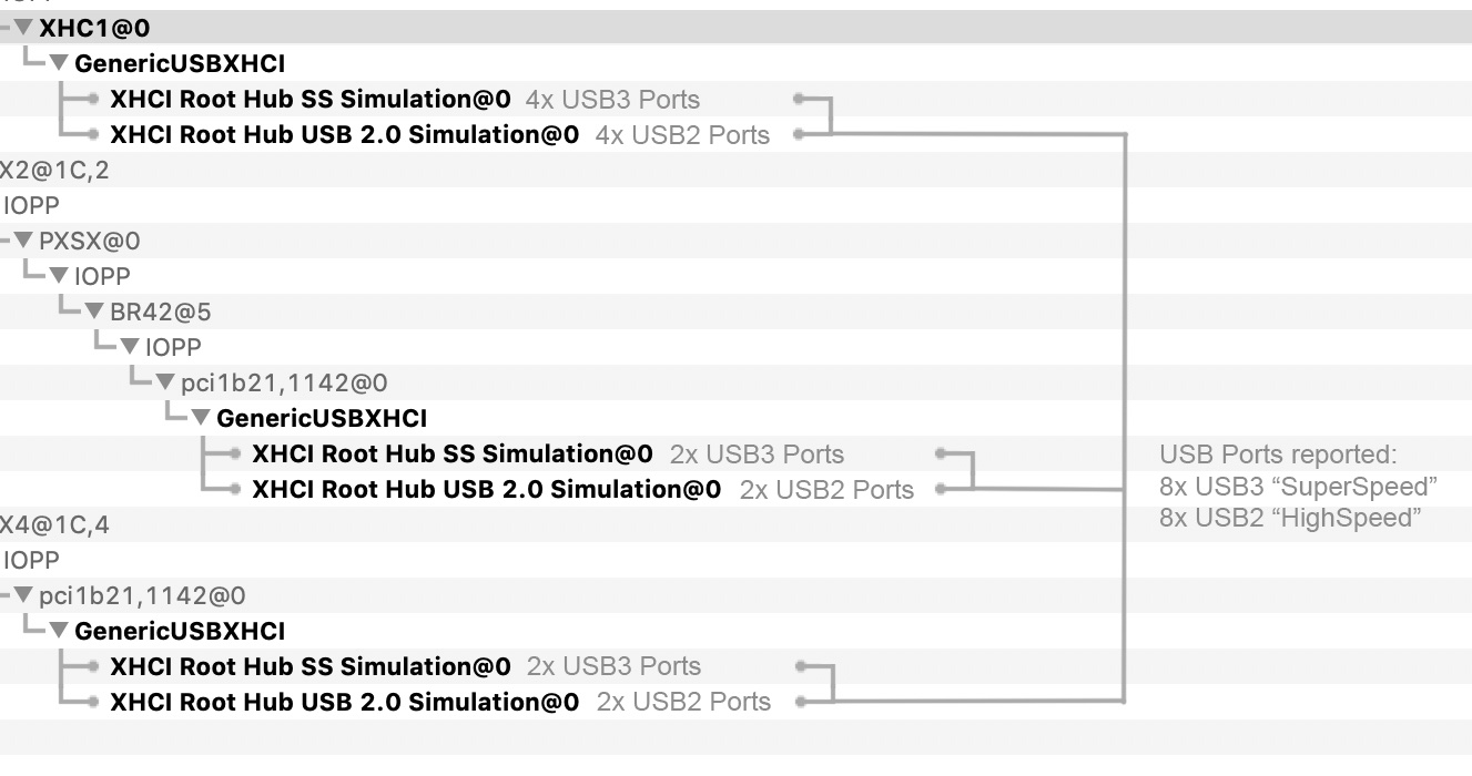

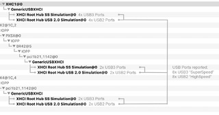

    Ich hab den alten Kext "GENERICUSBXHCI" mahl wieder versucht in verschiedene Versionen (der wird schon seit 2015 nicht mehr überarbeitet). In erster Ansatz ist der ja konzipiert für genau dieses: Kontroller von dritt-hersteller wie ASMedia aktivieren.
    Mit diese Kext gehen hier alle USB3 Ports - ABER: auf mein Board ist das sehr Problematisch (Power-Off, Reset funktionieren nicht mehr, auch nicht mit Patches usw. und es gibt auch mahl Kernel Panics). Der Funktionalität ist anscheinend etwas eingeschränkt mit "GENERICUSBXHCI": Devices die einen USB-"Stream" brauchen (wie Webcams, Soundkarten, u.s.w.) gehen nicht. Untersuch ich noch weiter - auch noch keine Lösung.

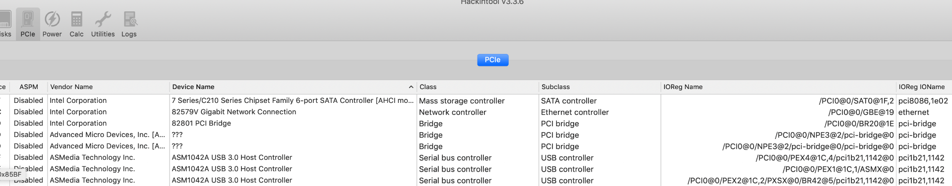

    Bitte exportiere mahl deine PCI Devices mit Hackintool - dass sollte 4 Dateien ergeben (den TXT Datei brauch ich aber nicht). Ich möchte mahl genau hinsehen was auf dem R4E loss ist mit PCI Bridges und Controller. Ich denke das wir gemeinsam haben das unsere PCI0>PEX1>ASMX nicht funktioniert (der hat 4 USB3 Ports). Hoffentlich entdecke ich da etwas gemeinsames.
    Ich habe hier den "GENERICUSBXHCI" Kext angehängt. Weil du Catalina benutzt, vielleicht macht der dann doch Beine bei dir.
    ABER VORSICHT: wie gesagt - mit dieser KEXT gehen hier alle USB3 (Bild beigefügt)GenericUSBXHCI.kext.zip, ICH bekomme aber neue Probleme unter Mojave dazu (!!).

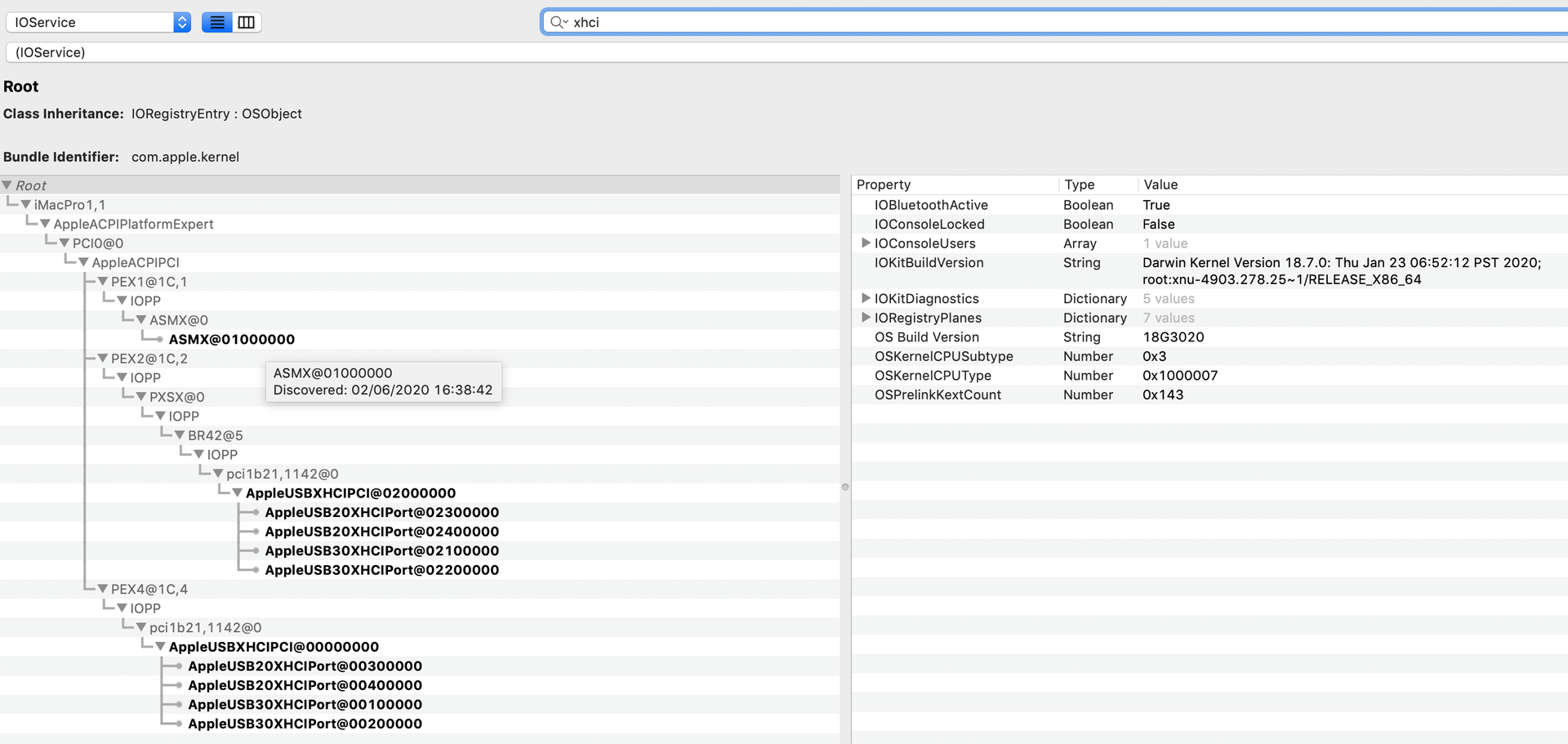

    Hier funktionieren nur 4 (von acht USB3 Ports. Irre ist aber:
    Die 4 die nicht funktionieren, die finde ich in mein DSDT (ausserdem, auch in dein DSDT - die sind an ASMX angeknüpft).
    Die 4 die ja doch funktionieren find ich erst gar nicht im DSDT (auch nicht in deins).
    Habe bis jetzt alle ältere (ab 2013) Lösungen online durch gearbeitet, bis jetzt ohne erfolg. Habe sämtlich AMLs erstellt (mit eigene KEXTe) - alles geht (das bedeutet: die bringen es nicht zum Absturz oder so) - machen aber auch nichts ???!
    Ich bin sicher aber: ASMedia 1042 (3 Controller hier, zwei auf dem Asus R4E - in sofern ich weiss auch ASMedia 1042)
    Um mal sicher zu gehen das wir beide das selbe Problem haben, bitte schau mahl nach den Bilder ob du folgendes in dein PC finden kannst (Hackintool und IOReg benötigt).

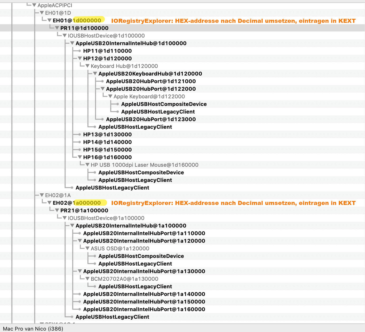

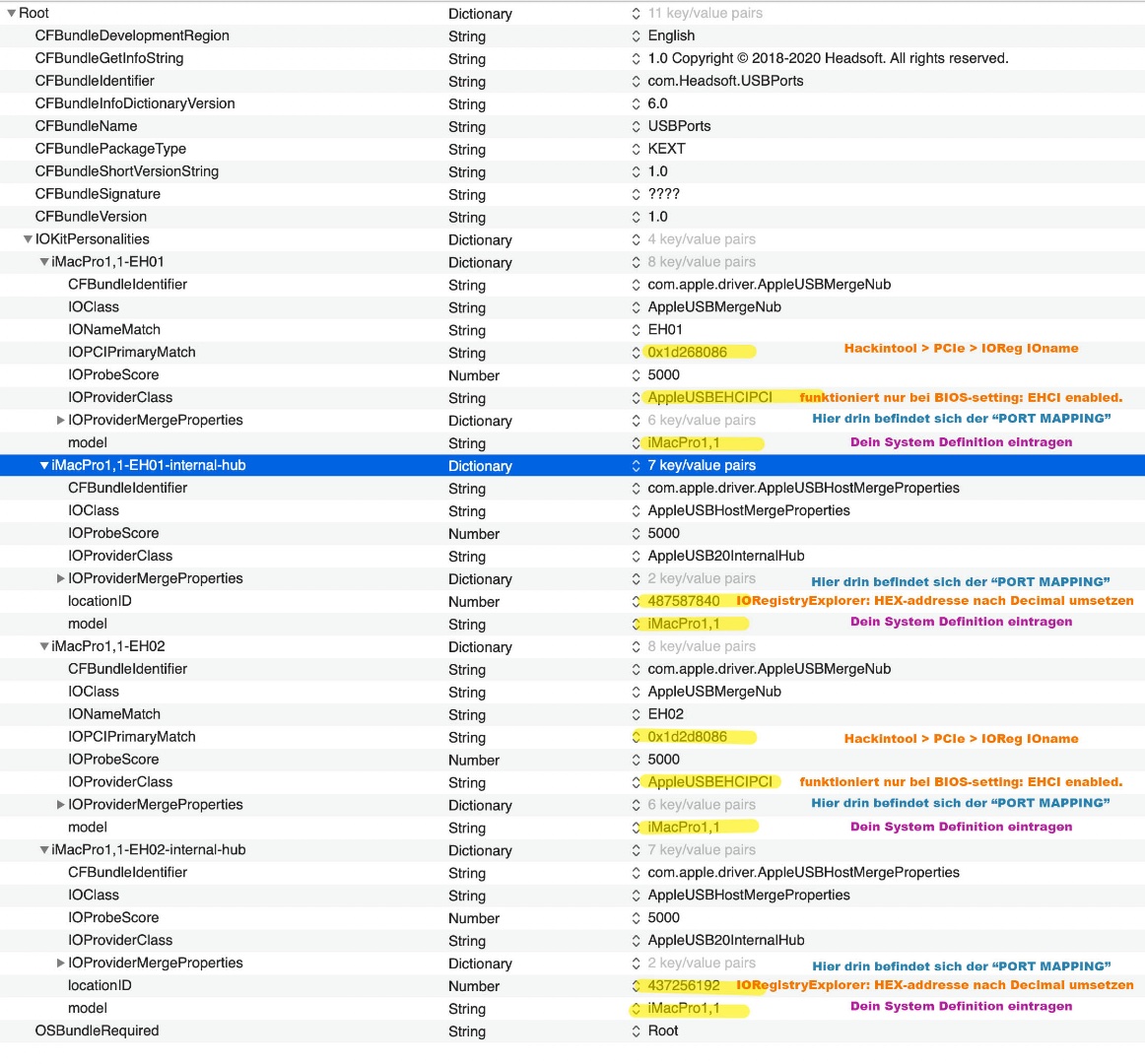

    Dein Board Asus Rampage IV Extrem und meins (Asus R4BE) sind ja beide x79 aber ganz unterschiedliche wenns auf Sachen wie USB ankommt: Das Problem liegt im Bereich der Hardware Adresse - wie die USB Ports angesprochen werden.
    Ich habe mahl dein EFI runter geladen, dort befindet sich den KEXT USBports drin. Aber: die hab ich zusammen gebastelt für mein Asus R4BE UND eine MacPro 1,1 >> in den Kext sind USB hardware Adressen drin die nicht für dein Board passen werden.
    Zwei Möglichkeiten :
    1 - nimm die USBports.kext raus, und versuch eine generelle Kext wie die von Rehabman - nicht optimiert aber sollte wenigstens funktionieren
    2 - mache deine eigene KEXT fertig für dein Board - sehe beigefügte Bilder. Benötigt sind IORegistryExplorer, Hackintool und ein plist-editor
