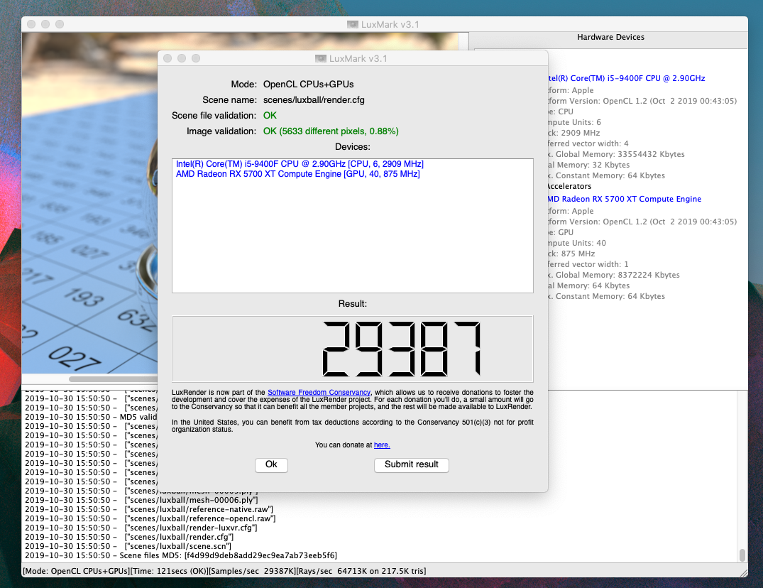

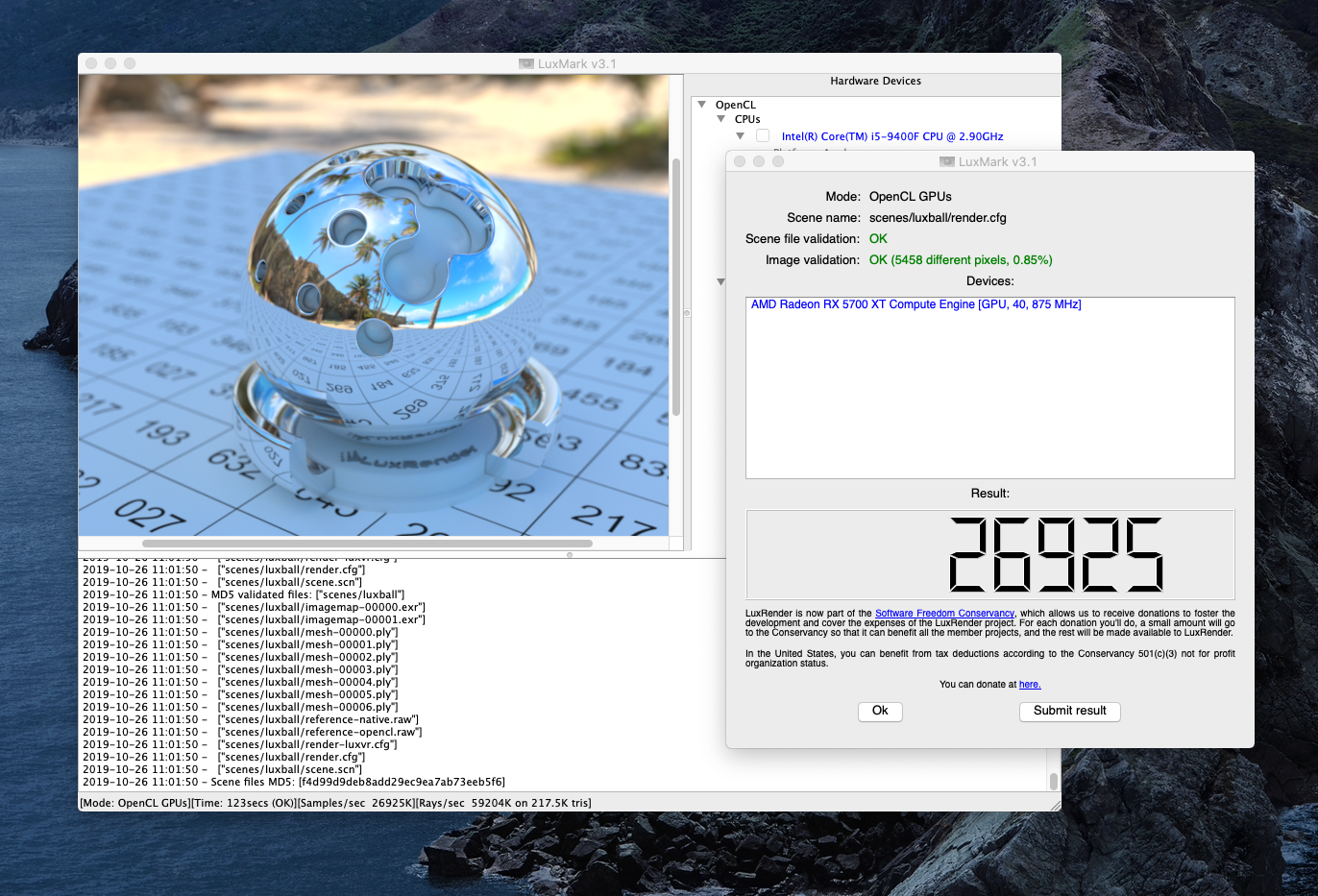

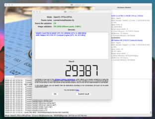

  • Also mit der Beta 2 und WEG hatte ich in Luxmark einen über 27000er Score
    mit der Beta 3 und WEG habe ich einen Score knapp unter 27000

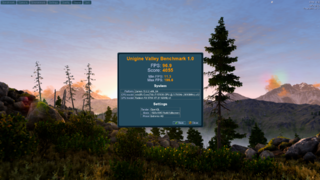

  • Und so sieht der Unterschied beim Gaming zwischen Stock und Undervolting mit PowerPlay Table aus:
    Es lohnt sich!
    LG Chris

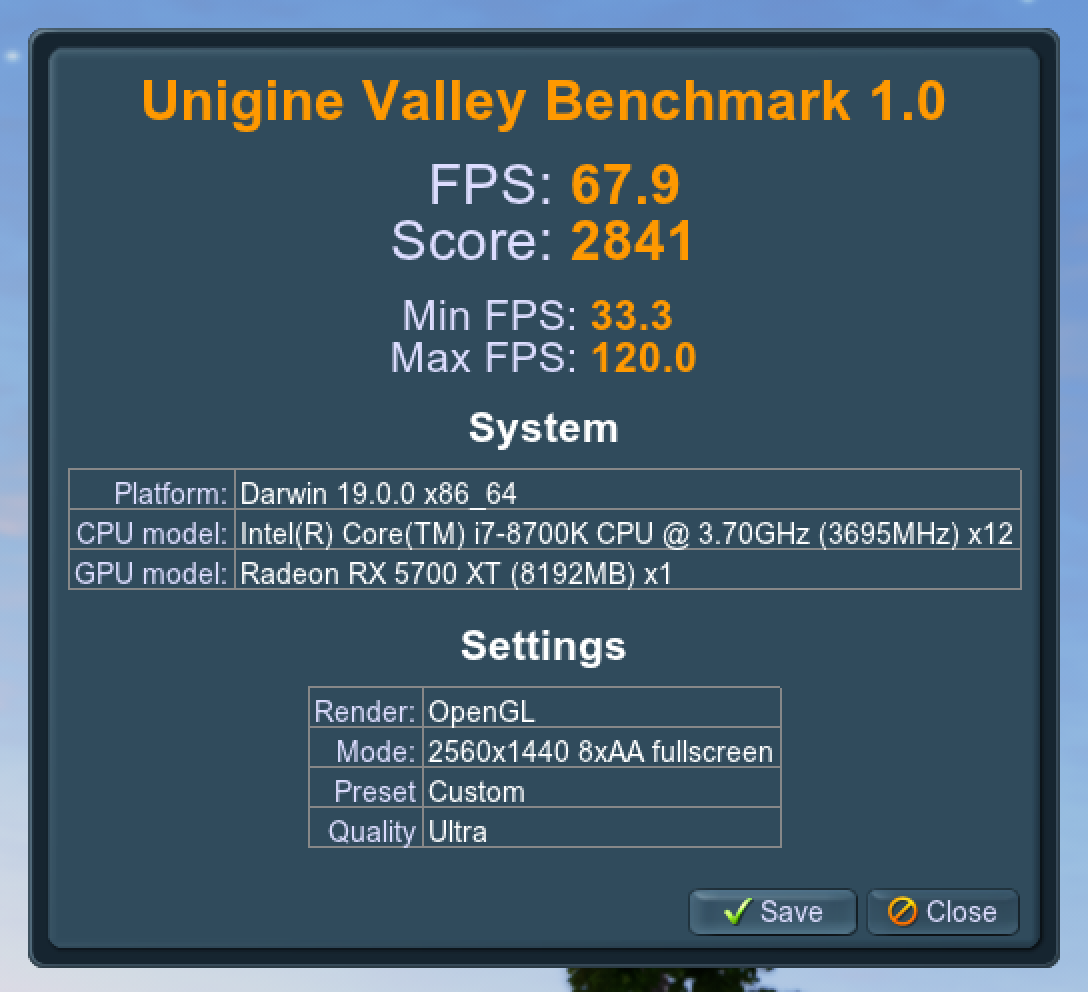

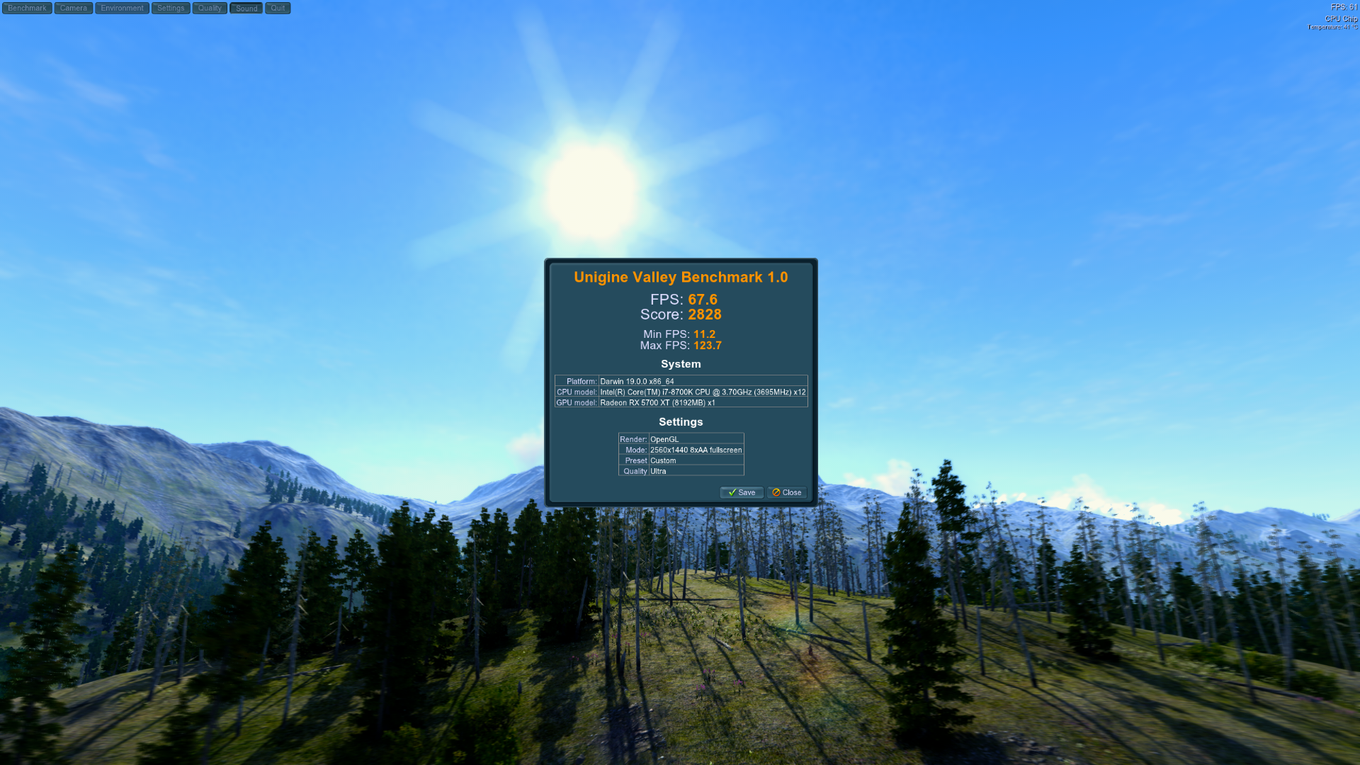

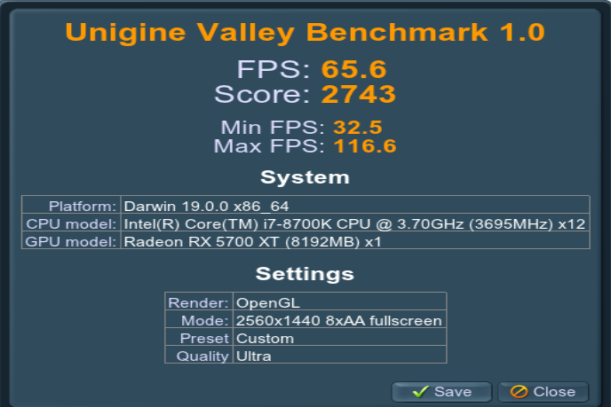

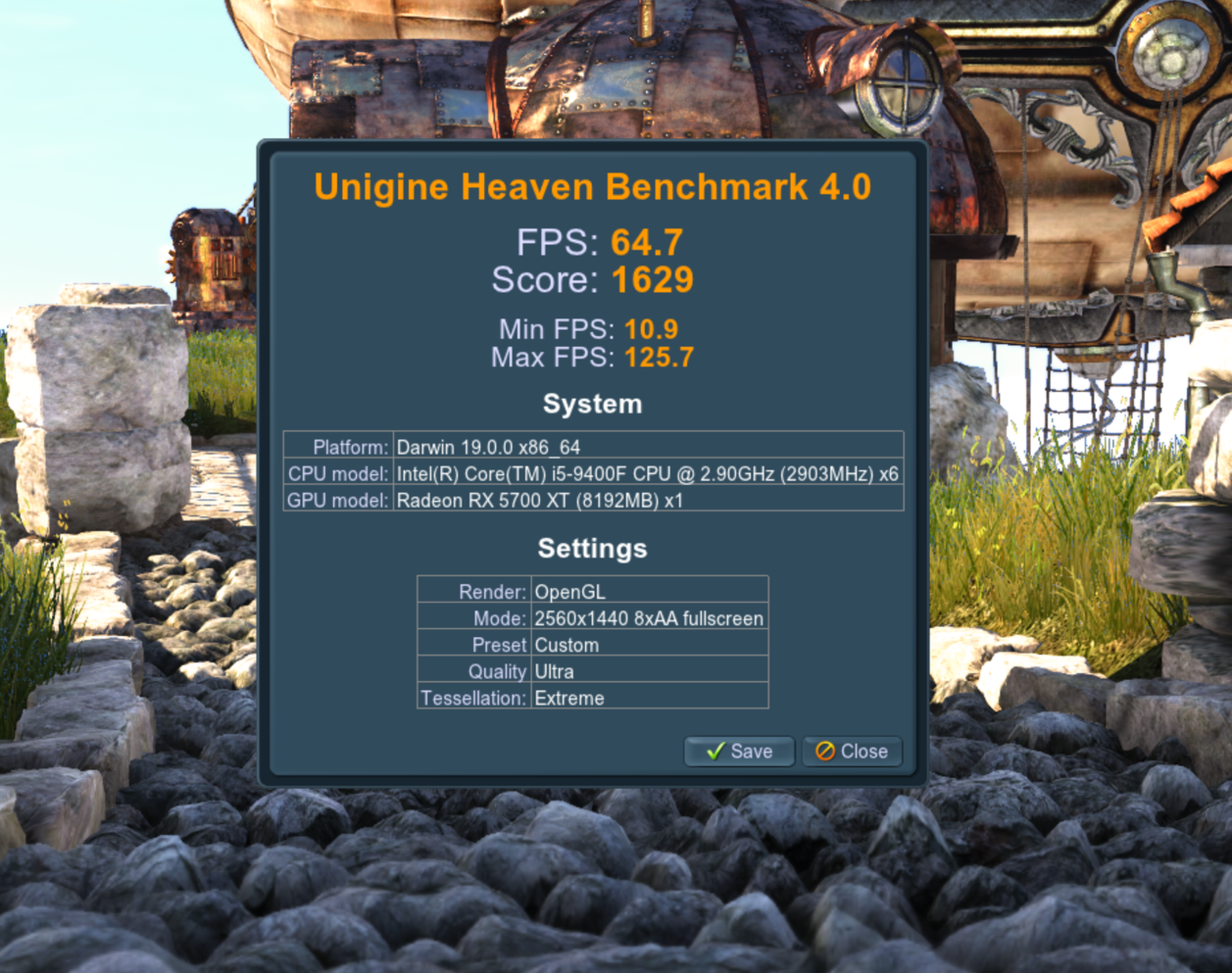

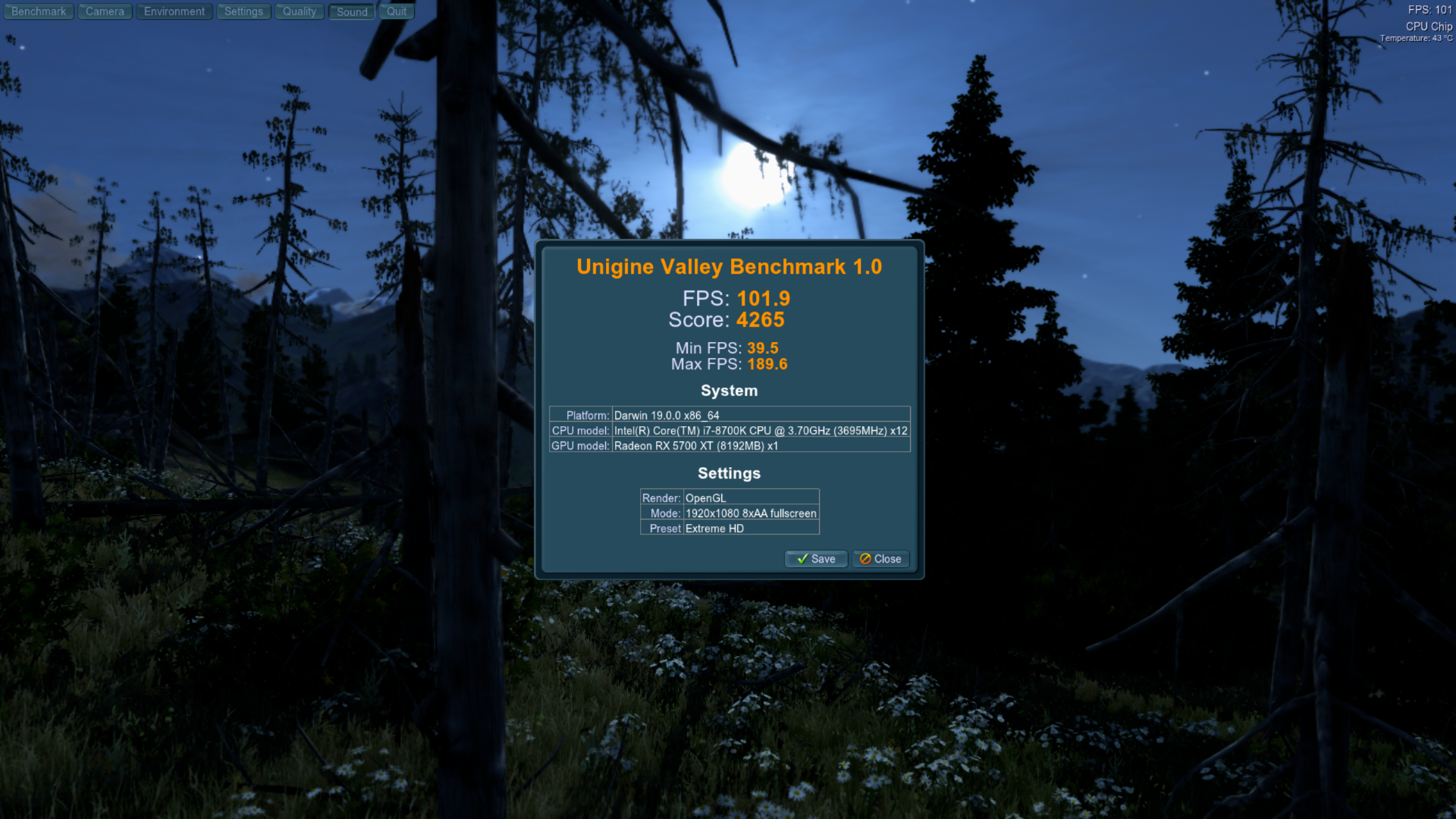

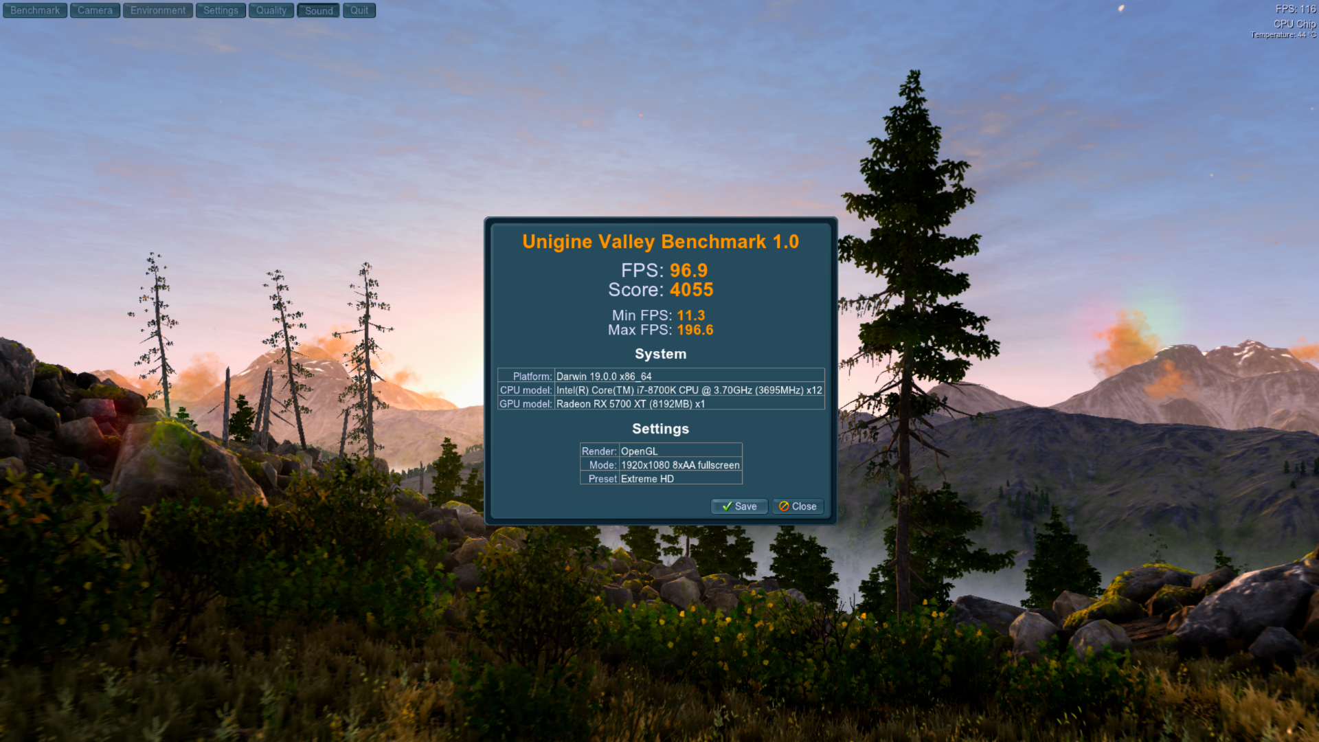

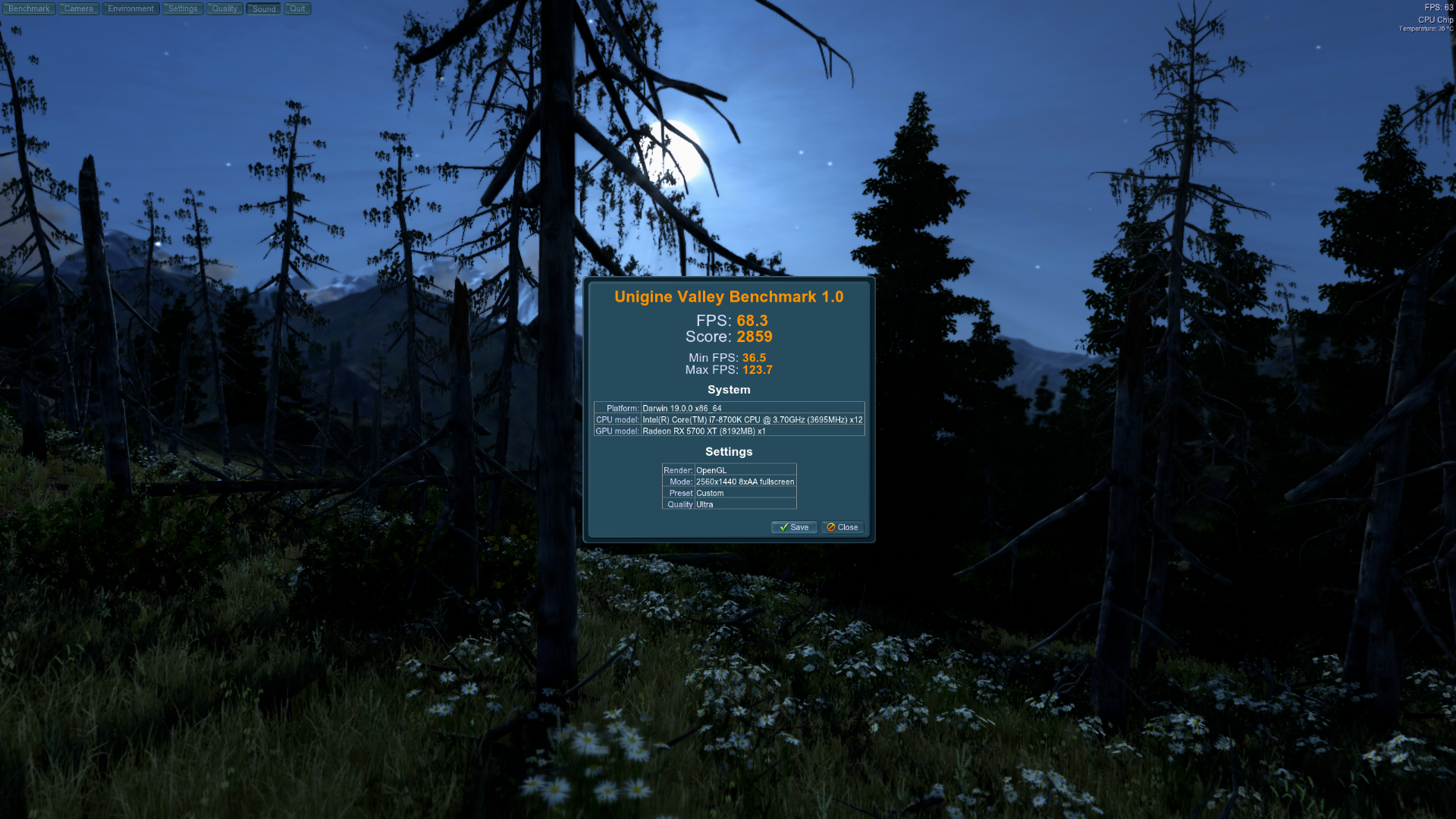

    Edit: Mal ein Vergleich mit Unigine Valley zwischen Stock Settings und Undervolting - sonst keine Änderungen.
    Stock 1080p
    Undervolted 1080p
    Stock 1440p
    Undervolted 1440p
    LG Chris
    Meine Hardware:
    2 Mal editiert, zuletzt von CMMChris ()

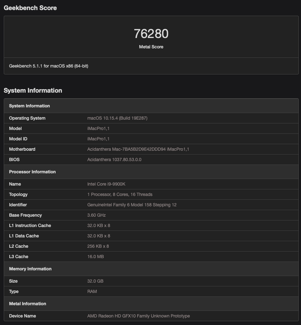

  • Kurzer Erfahrungsbericht:
    XFX RX 5700 XT Referenzmodell
    10.15.1 Dev Beta 3
    LuxMark Stock: 26995
    LuxMark undervolted im selben Bereich (+/- Messtoleranz), evtl. zu drastisch und Pech in der silicon lottery
