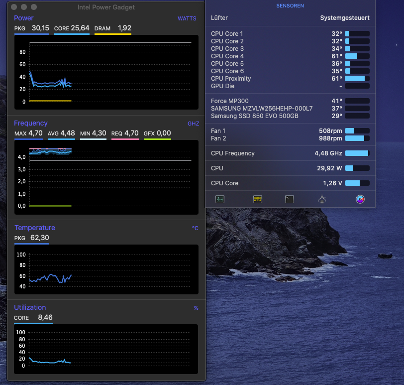

Hallo Leute,
seit längerer Zeit versuche ich bei mir das Power Management / Speed Step richtig einzustellen, aber ich bekomme es nicht hin.
Der 8700k läuft immer je nach Config auf 4,4-4,7 GHz im Turbomode.
Folgende Dinge habe ich bis jetzt versucht:
Fällt jemand noch was ein was ich probieren könnte?
