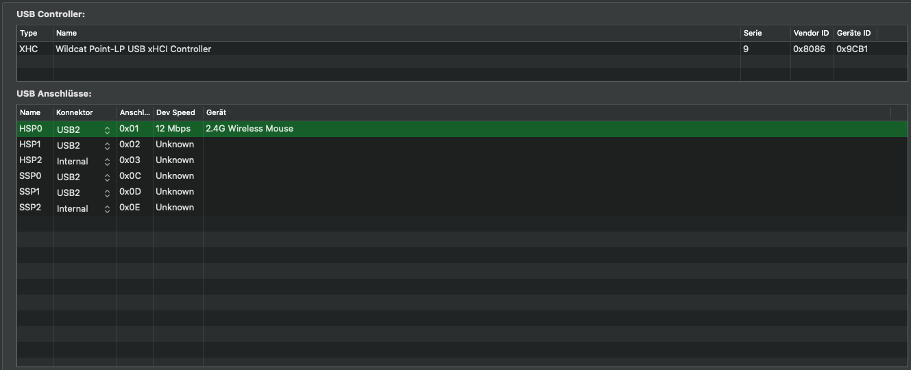

  • Wird den der BT-Anteil der Karte im HackinTool unter USB angezeigt?
    Nicht das der USB-Port hier wegen dem Port-Limit nicht zum Einsatz kommt.
  • Die Karte wird mir nur unter PCI angezeigt. Und da auch nur der Wifi-Teil. Der BT-Teil ist nirgends zu finden - es sei denn ich bin zu doof, den als solchen zu identifizieren. Aber unter PCI ist eben nur der WiFi-Teil überhaupt mit Hersteller "Broadcomm" eingetragen.
    Aber wieso überhaupt USB? Das ist doch ne M.2-Karte...

  • Der Fehler wird wohl an den USB Ports liegen.
    Deine USBPorts.kext steht auf MacBookAir7,2 und in deiner Config steht das SMBIOS auf MacBookPro13,1.
    Die Inject Kext würde ich von Detect noch auf Yes stellen.
    Teste das mal mit der USBinjectAll.kext
  • Ok, hattest recht. Ich hab einfach mal die USBPorts.kext durch USBInjectAll.kext getauscht, und jetzt funktioniert alles. ^^'
    Vielen lieben dank!
    Thinkpad X270 (i7, DW1560) - MacBookPro14,1 - OpenCore, macOS Big Sur
