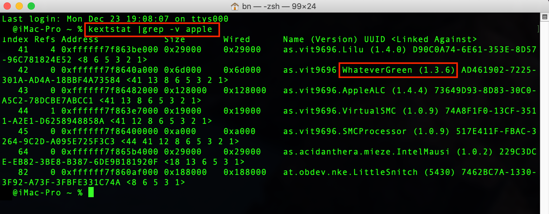

Hackintool hat mir Whatevergreen 1.3.6 kompiliert (ich war das nicht, das war das Hackintool
Leider auch mit dieser Version, ohne agdpmod=pikera geht es nicht und mein Problem mit der Auflösung wurde damit auch nicht beseitigt.
Neues Benutzerkonto erstellenHackintool hat mir Whatevergreen 1.3.6 kompiliert (ich war das nicht, das war das Hackintool
Haste mal agdpmod=vit9696 probiert?
Das ist der Default (prevent AGDP from loading) Patch den WEG auch ohne agdpmod=pikera ausführt. Da bekommt er ja einen Black Screen.

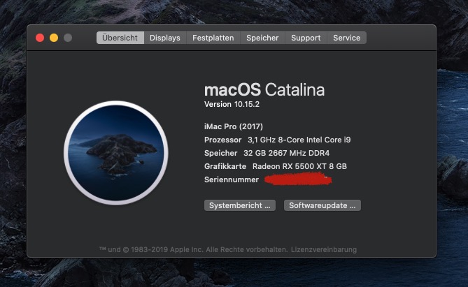

Hi hat einer von euch auch das Problem das Clover automatisch ATI inject on stellt beim Start obwohl es in der Config.plist nicht ausgewählt wurde ??
Ich habe mich gewundert warum meine RX 5500XT nicht lief. Meine RX 5700XT im anderen System läuft!
Jetzt muss ich vor jedem Start erst in Graphics und inject ati deaktivieren und siehe da die fährt normal hoch.
