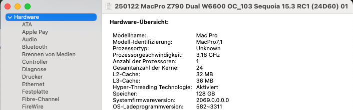

Display MoreBeim Update gab es bei meinen Rechnern keine Probleme.
Aber jetzt hinterher erkennt der Z790er seine CPU nicht mehr, zumindest mit den Bordeigenen Mitteln und der bisherigen PList:
Könnte natürlich auch am neuen BIOS 2801 liegen..
Hi, bei mir lag es daran das ich bei ProzessorType (Platforminfo -> Datahub Generic) keine 0 (Null) drin hatte.
Bei 14.7 hatte das nicht gestört...
Die ständigen Werten für cpname für resticed events blieben gleich - aber funktionieren nun wie gedacht wieder.
