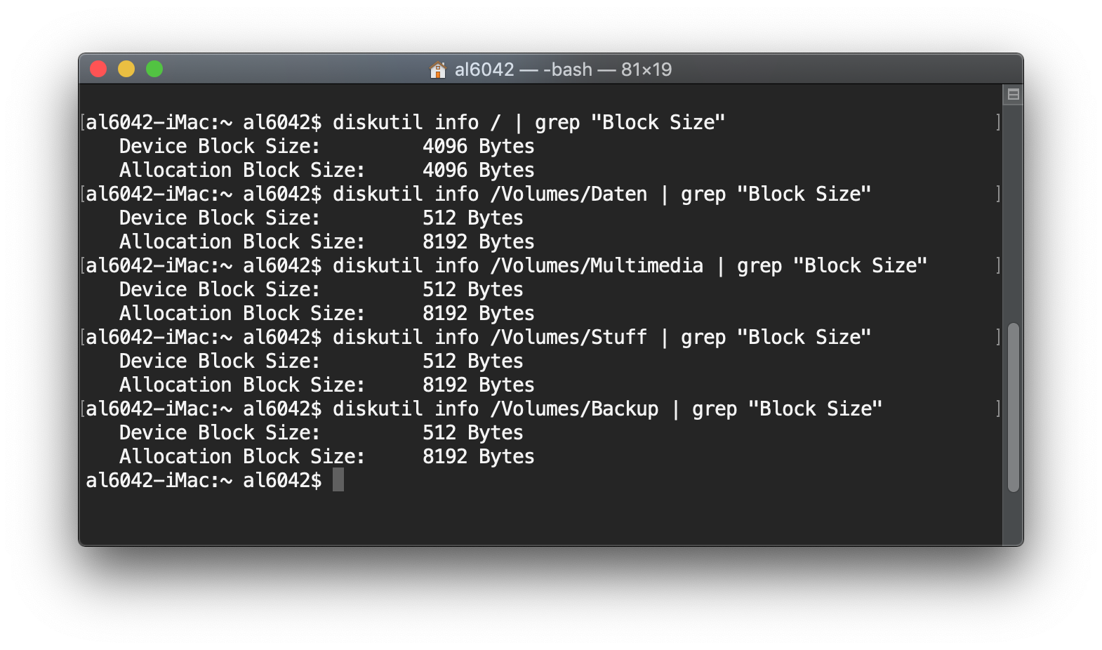

    Es scheint daran zu liegen, daß ich auf eine m.2-NMVe-SSD installieren will.
    Vermutlich fehlt da der passende Treiber, oder Mojave mag es nicht, wenn die "native" SSD keine 4K-Blocks kann?
    Dazu fällt mir auch dieser reddit-Post ein: Installed OCZ RD400 NVMe in my 10.12.4 Haswell Hack. Der sagt, daß die Samsung-SSDs keine 4K-Sektoren können, APFS das aber gerne hötte. Vielleicht bestelle ich mir mal die OCZ-SSD. Oder kennt jmd. bessere Alternativen für m.2?

    Ich könnte mir vorstellen, dass das am prüfen der APFS-Verteilung auf den zusätzlichen Platten oder deren Sektor-Größen liegt.
  • al6042 Was du beschreibst, mit deiner Lösung, wird auch auf der verlinkten Seite vorgeschlagen - aber nur, wenn man auf eine SATA-Disk installieren will. Für meinen Fall, also auf NMVe, steht explizit da, daß das nicht reicht. Auch andere Seiten mit dem selben Thema sagen das.

  • Ich habe mir nun die Toshiba RD400 besorgt und sie auf 4K-Sektoren eingerichtet (iBored zeigt nun auch an, daß die Sektorgröße 4096 statt den normalen 512 ist).
    Leider hilft das nicht bei meinem Problem. Ich bekomme weiterhin die selbe Fehlermeldung, nachdem der Mojave-Installer (habe den für 10.14.0 als auch den für 10.14.1 probiert) das Installer-System auf das Ziel-Volume kopiert hat und ich dann den PC von da starte.
    Dabei macht es keinen Unterschied, ob das Volume vorher per APFS oder HFS+ formatiert wurde. Auch kein Unterschied, ob ich auf ein frisches Volume oder eins mit High Sierra installiere.
