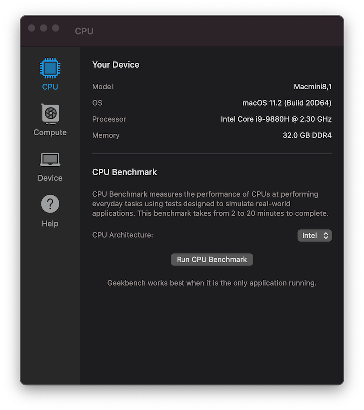

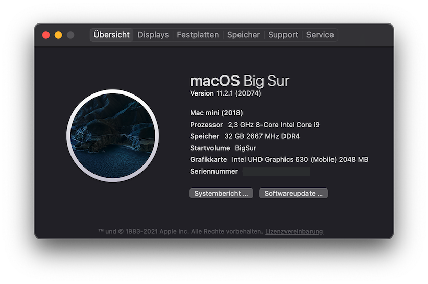

    Derzeit läuft da nur Windows drauf, da leider nicht jede Software für andere Betriebssysteme gemacht wird.
    Dabei handelt es sich um einen Hystou Mini PC vom Type S210H, den es in verschieden Ausstattungen gibt.
    Attachment & Thema
    HYSTOU S210H
    Intel Core i9-9880HK
    Intel UHD-Grafik 630
    8G DDR4
    128 GB SSD
    Win10

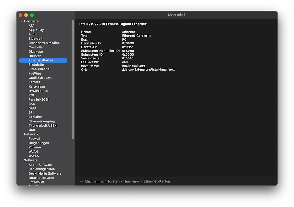

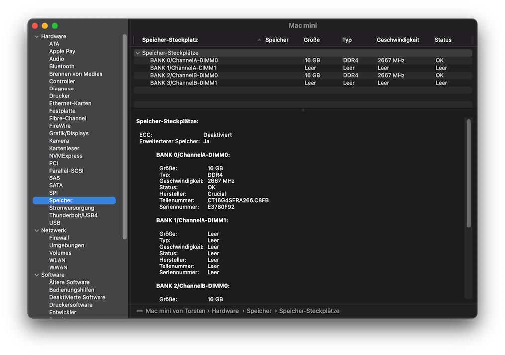

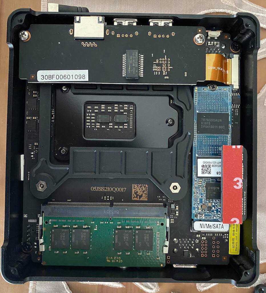

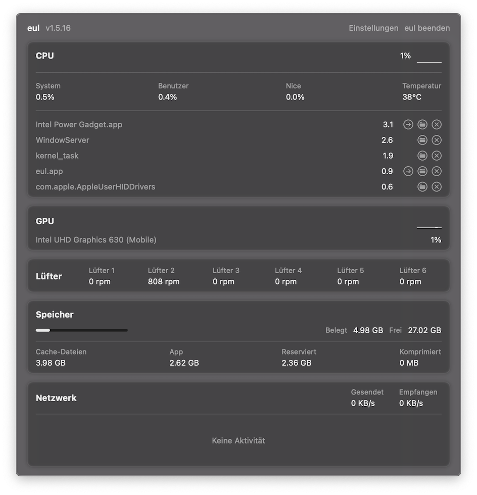

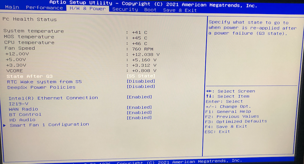

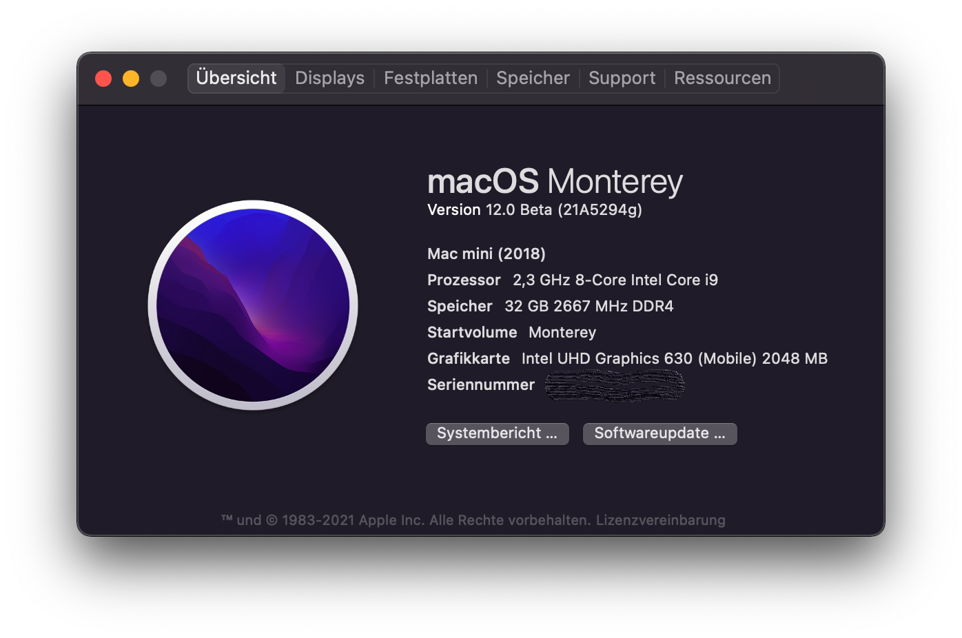

    Zum Test wurde der RAM erweitert, die Intel Wlan Karte getauscht und meine Test SSD 970 EVO verbaut.

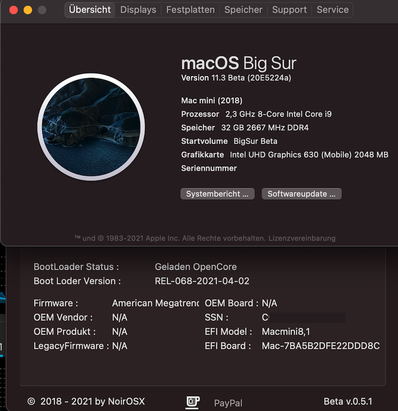

    Die Bilder sind mit der Installation und derzeit aktuellen Release von OpenCore 0.6.6 und macOS 11.2 entstanden.

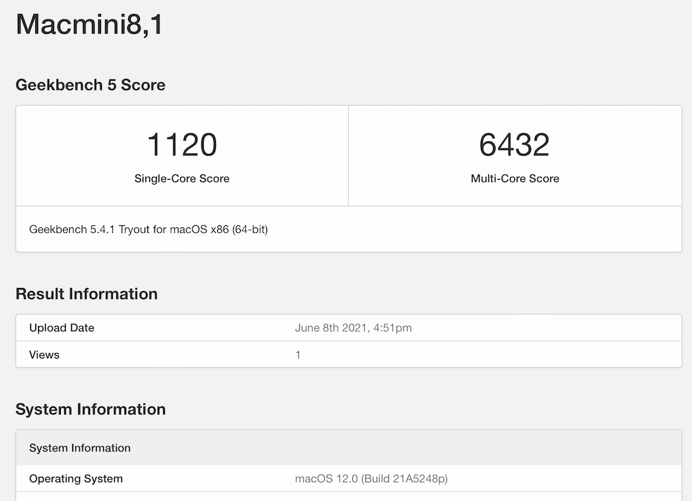

    Werde vielleicht die Tage oder mit diesen Zeilen noch mal eine Partition mit der Beta von BigSur erstellen.

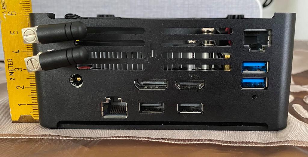

    Mini PC
    Karton

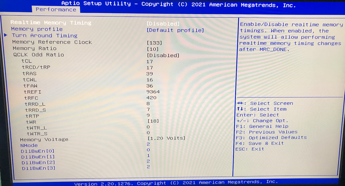

    Erweiterung und Innenleben Unten, mit SSD Halterung und Oben
    Anschlüsse Hinten und Vorn

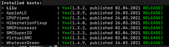

    OpenCore 0.6.6

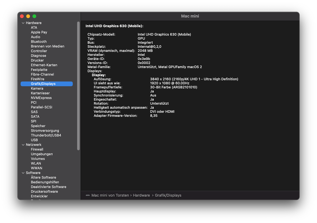

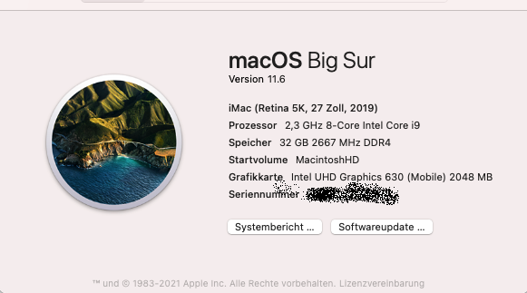

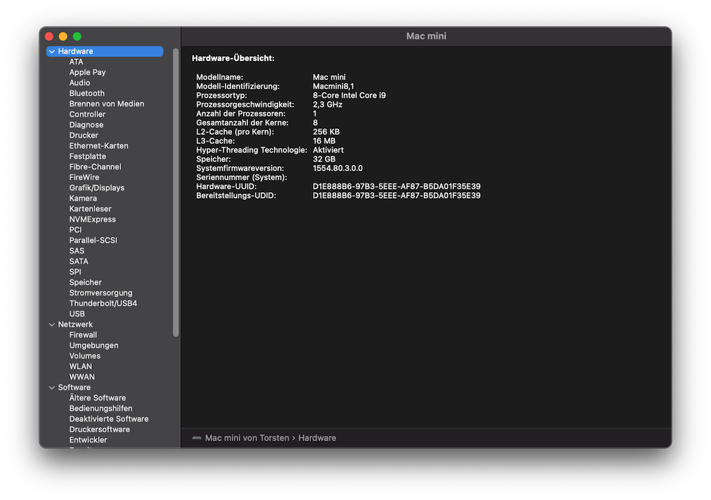

    Über dies Mac
    11.211.2.1
    Systembericht

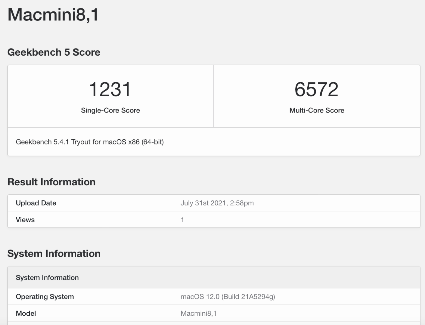

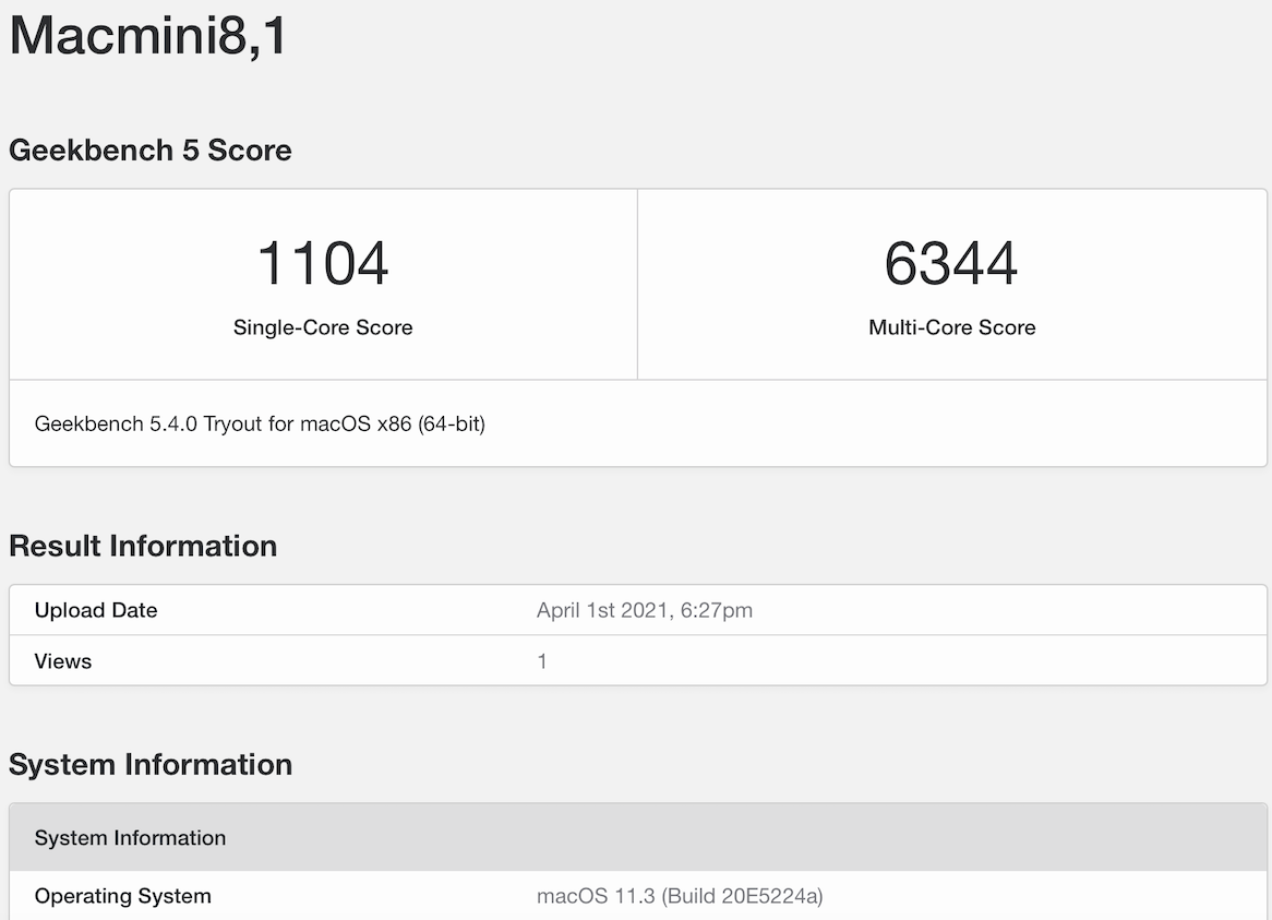

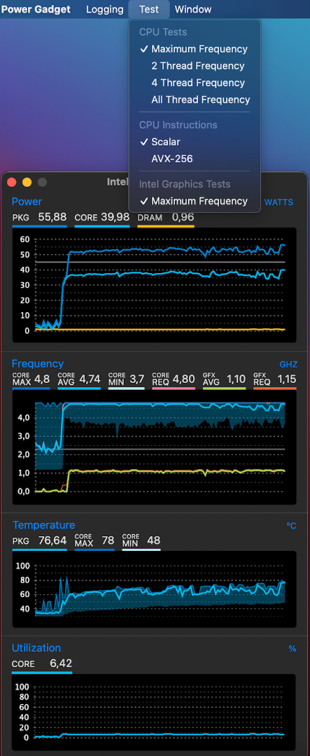

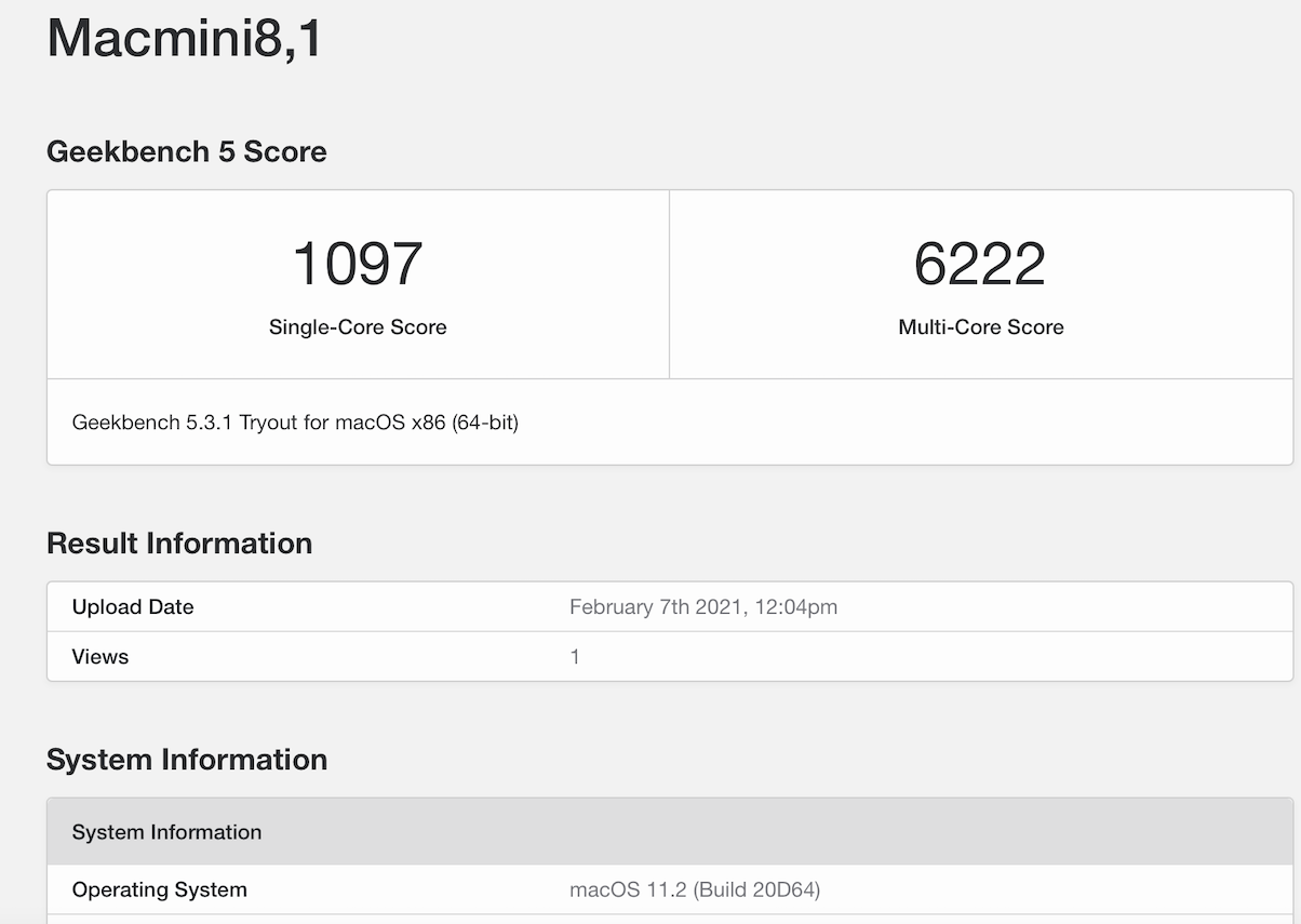

    Benchmark
    Für den Preis, mal abgesehen vom Aufrüsten RAM, Wlan und SSD welche nur zum Testen waren, kann sich das ganze sehen lassen.

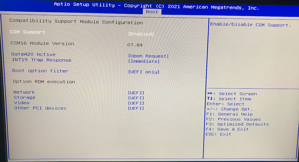

  • Hallo, ich bin neu hier und habe auch den S210H beim Ali ergattert. Es gibt hier im Forum ein Efi mit Opencore das ich derzeit benutze. Mein Stick mit der EFI bootet ganz normal hoch bis ich zum Installer komm. Der läuft eigentlich auch durch bis ich zum ersten mal von der Mac SSD gebootet wird. Da kommt nach ein paar Sekunden ein Abruch und ich boote wieder von der SSD. Ich kann also nicht die Installation zu Ende führen. Wo liegt hier der Fehler ? Kann mir da jemand helfen ? Ich sehe NOIROSX (Moderator) ist mit dem S210H sehr gut unterwegs.
  • Es gibt hier im Forum ein Efi mit Opencore das ich derzeit benutze
    Um welche EFI handelt sich es dabei ?
    MacBookPro15,4XiaoMi-Pro-15,6" |i5-8250U UHD620 |8GB |250 & 250GB SSD |macOS 15..7.2 & macOS 26.0 b4 |*
    MacBookPro16,1XiaoMi RedMi 14" (erster RedMe im Forum)|i7-10510U | 8GB | 512GB SSD |macOS 15..7.2 & macOS 26.0 b4 |*
    MacMini8,1 NVISEN Y-MU01(erster NVISEN im Forum)|i7-10510U |24GB |256GB SSD |macOS 15..7.2 & macOS 26.0 b4 |*
    * BootLoader OpenCore REL-106-2025-07-30
  • thank you Carlus :)

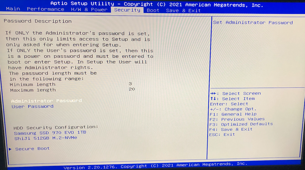

    i don't have an admin access to my bios ! i got mine from eglobal aliexpress and they locked the bios :(
    Anyone knows if i really need to unlock the bios to install hackintoch in my S210H i9-9880HK ?
