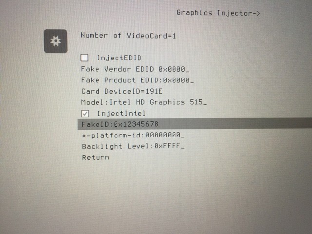

  • Komme leider nur noch bis zu AppleIntelSKLGraphicsFramebuffer. Mittlerweile ist die plist auch gewachsen.
    Habe mal den aktuellen EFI gezipt , mit F4 erzeugten ACPI Tabellen.
    Vielleicht hat ja jemand Lust mal drüber zuschauen.

  • @ralf. geschafft ? Aber immer nur mit <<ausgehangener SSD>> ;) Also zum installieren hat es nicht gelangt
    @al6042 Danke werde dort mal ansetzen. Am Zusatz-Kext für den FakePCIID liegt es nicht, ging vorher auch nicht mehr.

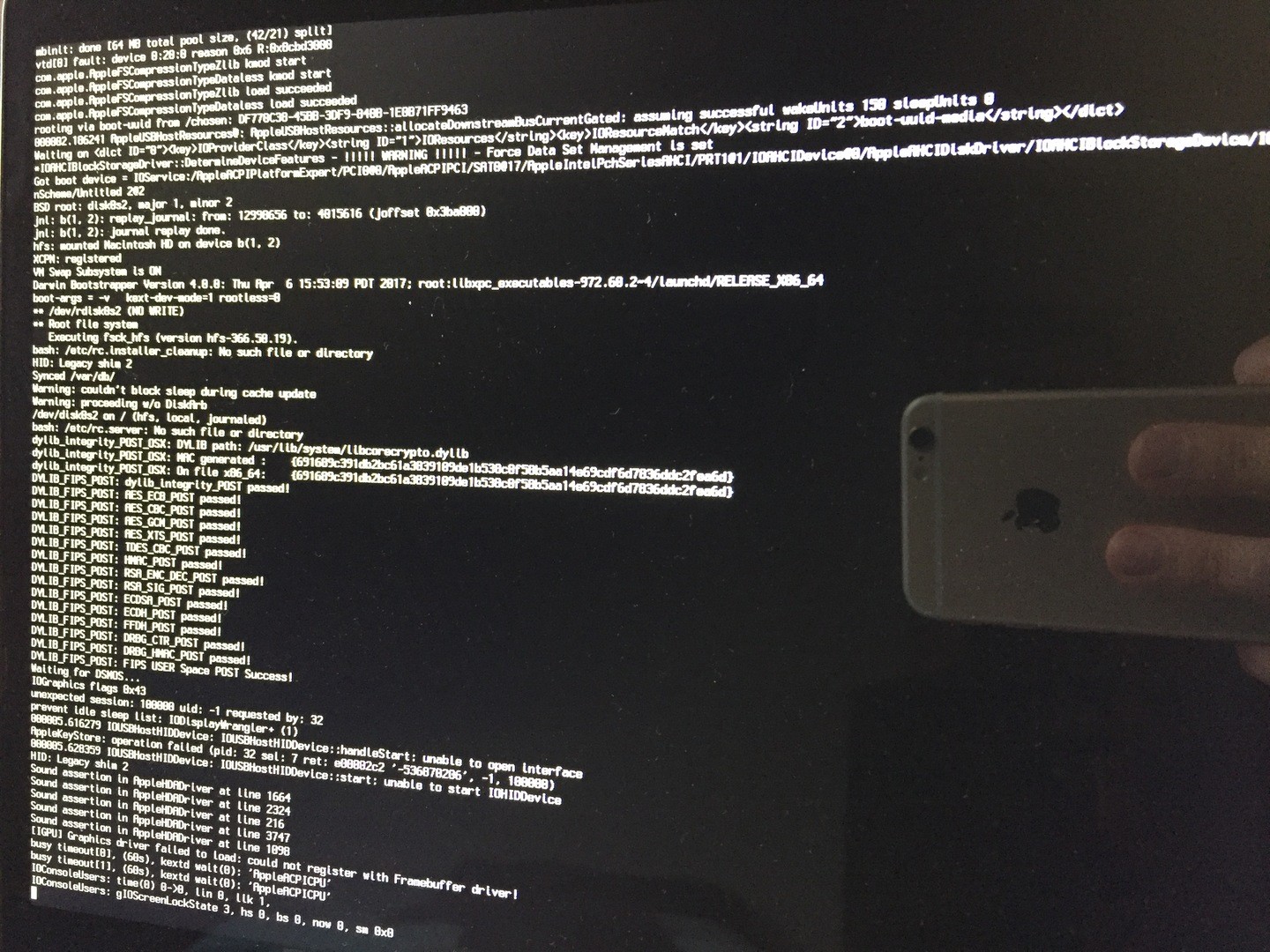

    @al6042 Mit deiner Version hänge ich wieder AppleIntelSKLGraphicsFramebuffer. Wenn ich die Fake ID 0x12345678 in den Optionen setze komme ich drüber und
    bleibe hier stehen considerRebuildOfPrelinkedKernel org.netkas.FakeSMC triggered rebuild.

    Endet dann egal ab mit oder ohne Fake ID im AppleIntelSKLGraphicsFramebuffer

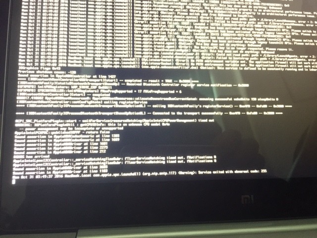

  • Dann solltest du als bald deine Config von der erfolgreichen Installation noch mal raus kramen und diese nutzen.
    Ich habe nochmal von vorn begonnen, diesmal mit EL-C einen Stick gebaut.
    Hier kommt der Fehler Service exited with abnormal code: 255. Läuft aber dann durch und die Platte zur Installation fehlt.

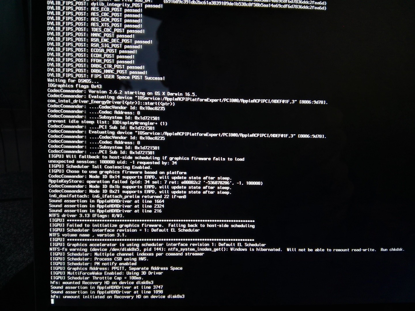

    Images

  • Hier ist noch ein Kext der helfen könnte, aber nicht bei NVMe.
    Danke, der war schon mit drin, als die Bilder entstanden sind.

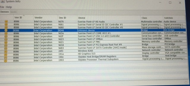

  • @ralf. meinst Du das Sysinfo
    Wie bekomme ich das vom Stick gestartet?
    Edit
    Das ist es bestimmt für win ?

  • Hier mit SysInfo. Mögliche Kexte zeigt es nicht an

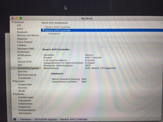

  • So der Experte bin ich auch nicht :)
    Also die config.plist von github , darin bei DSDT -Name --> SSDT-SATA.dsl. Und die SSDT-SATA.dsl nach patched.
    Oder @ralf. ? bin ich total verkehrt ?

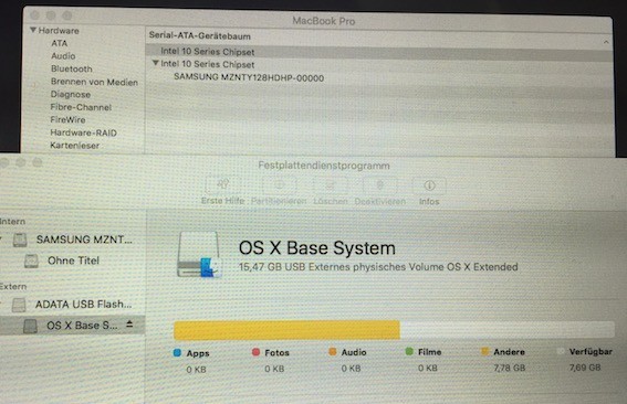

    Platte ist da ;) Habe mal einen SATA-100-series-unsupported.kext benutzt und bissl entrümpelt

  • Erst mal Glückwunsch... :)
    Das klingt super spannend.
    Denn sollte man hier u.U. und nach länger Nutzungs-Periode in den Download-Bereich mit aufnehmen.
    Kannst du ein wenig erläutern, was du unter "Entrümpeln" verstehst? ;)
    Musstest du un IOPCIMatch zufällig die Vendor- & Device-ID deines SATA-Controllers einbinden?
