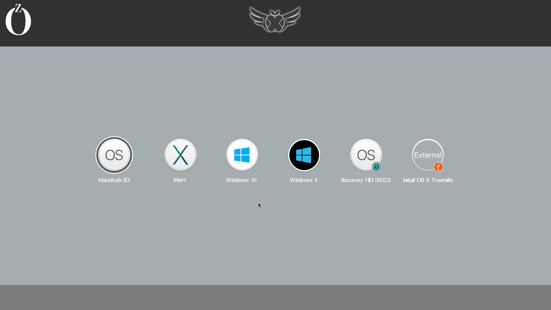

  • Ein simpel definierter Platz (in Pixeln entlang der X-Achse) im Theme sorgt dafür, dass das HF Logo in der Mitte ist.
    Das Oz Logo, dass normalerweise oben links ist, wird dort ohne größere weitere Definitionen so platziert, weil die Theme-Unterstützung Objekte in dem Bereich automatisch von links nach rechts anordnet.
    Bei deinem Bild sieht es so aus, als wären Oz Logo und der definierte Abstand nicht geladen, und deshalb das HF Logo automatisch nach links verschoben worden, dorthin wo eigentlich das Oz Logo wäre. Wie so etwas passiert, kann ich dir überhaupt nicht erklären, mit dem was in dem dir angehängten Theme eigentlich hinterlegt ist, stimmt es zumindest nicht überein ;) Aber ist ja auch nicht so wichtig :D

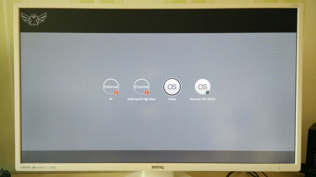

  • Moin, also ich hab mal den Horizontal Theme ausprobiert und den Black Theme.
    Horizontal ging nicht, hatte ich auch wieder zwei große Vierecke.
    Black Theme ging. Liegt es dann vllt daran, dass sie Keyboard Support haben?
    Wär schon nice, wenn der HF Theme funktionieren würde.

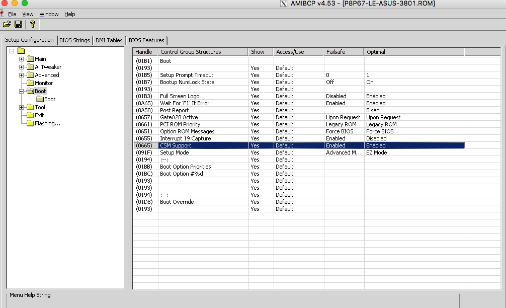

  • Weil du auf der vorherigen Seite geschrieben hast, dass das P8P67 Pro keinen CSM Eintrag hat. Ich finde es nur komisch dass Die P8P67 Serie das nicht hat aber das H61M-K schon. Das P8P67 LE hat über 100€ gekostet und das H61M-K 50€.
    @Fyber Ja das könntest du versuchen.
    Edit: Wenn man sich ein P8P67 Bios mit AmiBCP ansieht, sieht man das CSM vorhanden, aber gesperrt ist. Wenn man da "Default" auf "User" stellen würde, könnte man es deaktivieren.

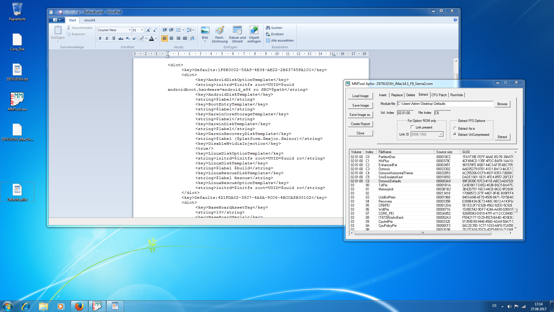

  • @firefly_can_fly you're right there maybe differences across MB Revisions and so it's absolutely legit to request a new Build. I created two flavours of your requested rom. One has built in APFS Support (APFS Driver taken from the last available BETA) and the other one uses unsolid.kext to suppress APFS conversion of SSD drives. The APFS flavoured version lacks the hermit shell due to limited space of the ROM Image.
    Both flavours carry the latest versions of FakeSMC and Sensors as well as IntelMausi.kext to support your onboard Lan Connector also both of them have an up to date defaults.plist build in. I'll attach the defaults.plist as well in case you'd like to customise it. You'll maybe preferable want to go with the Unsolid flavoured one since OZ still does not play well with APFS Containers.

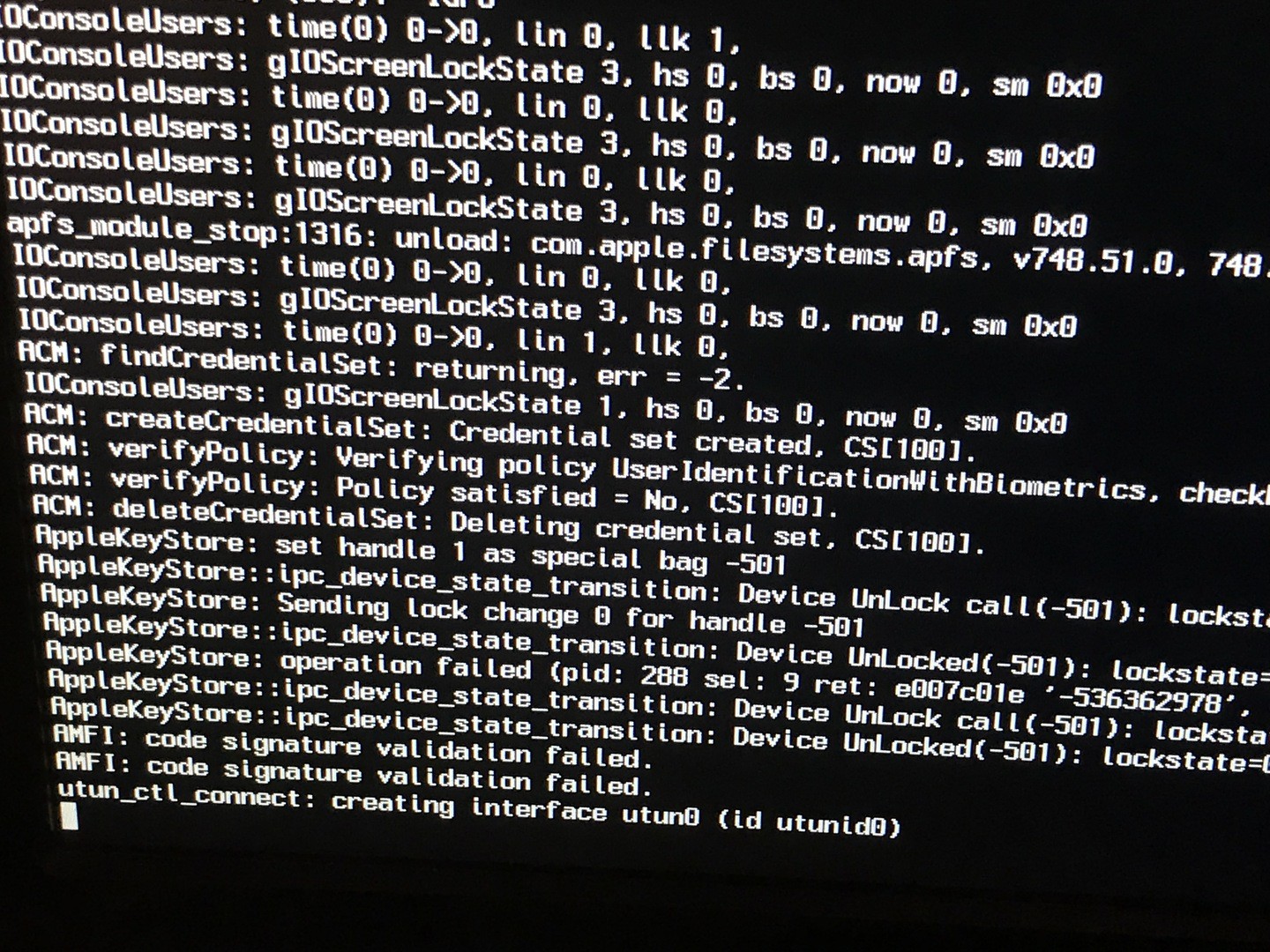

  • Habe erfolgreich mein Asus B85M-G mit Ozmosis geflasht.
    Habe mir ein High Sierra Install Stick erstellt und wollte jetzt High Sierra installieren, komme aber nur bis kextd stall (0),(240s) : GFX0
    anbei meine default.plist die im Bios ist.
    Woran kann das liegen?
  • Bootest du mit der iGPU? HD 4600?
